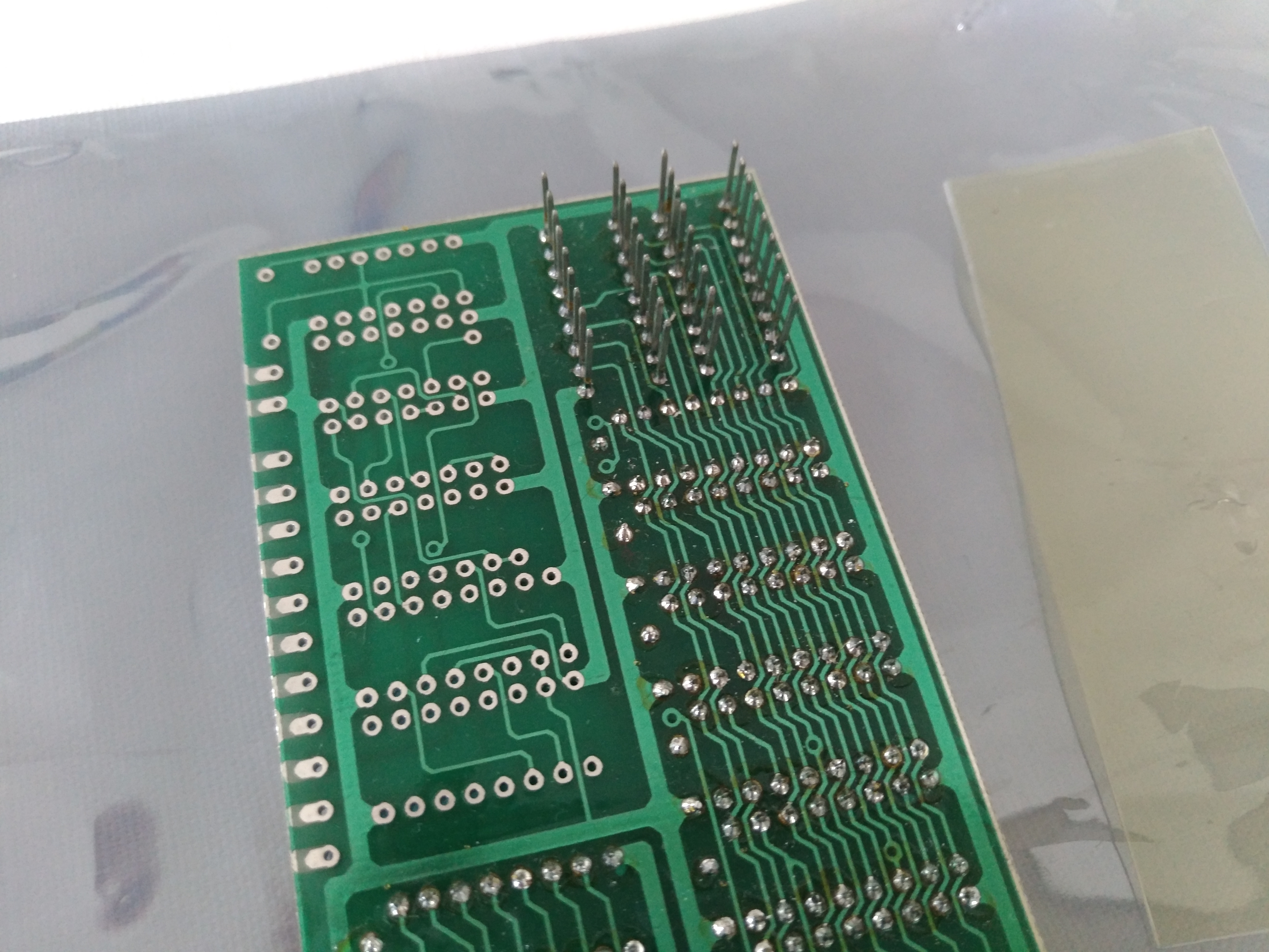

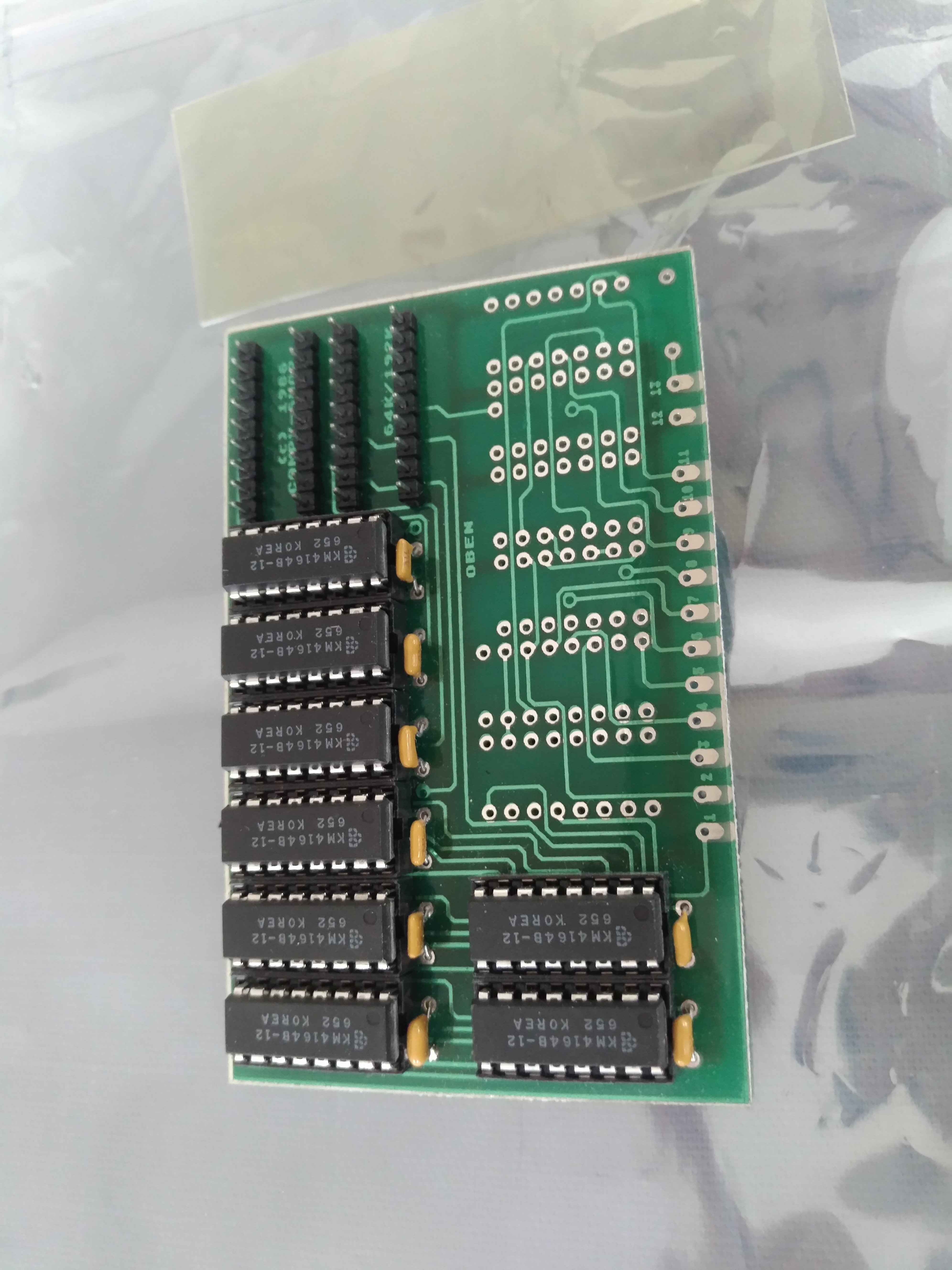

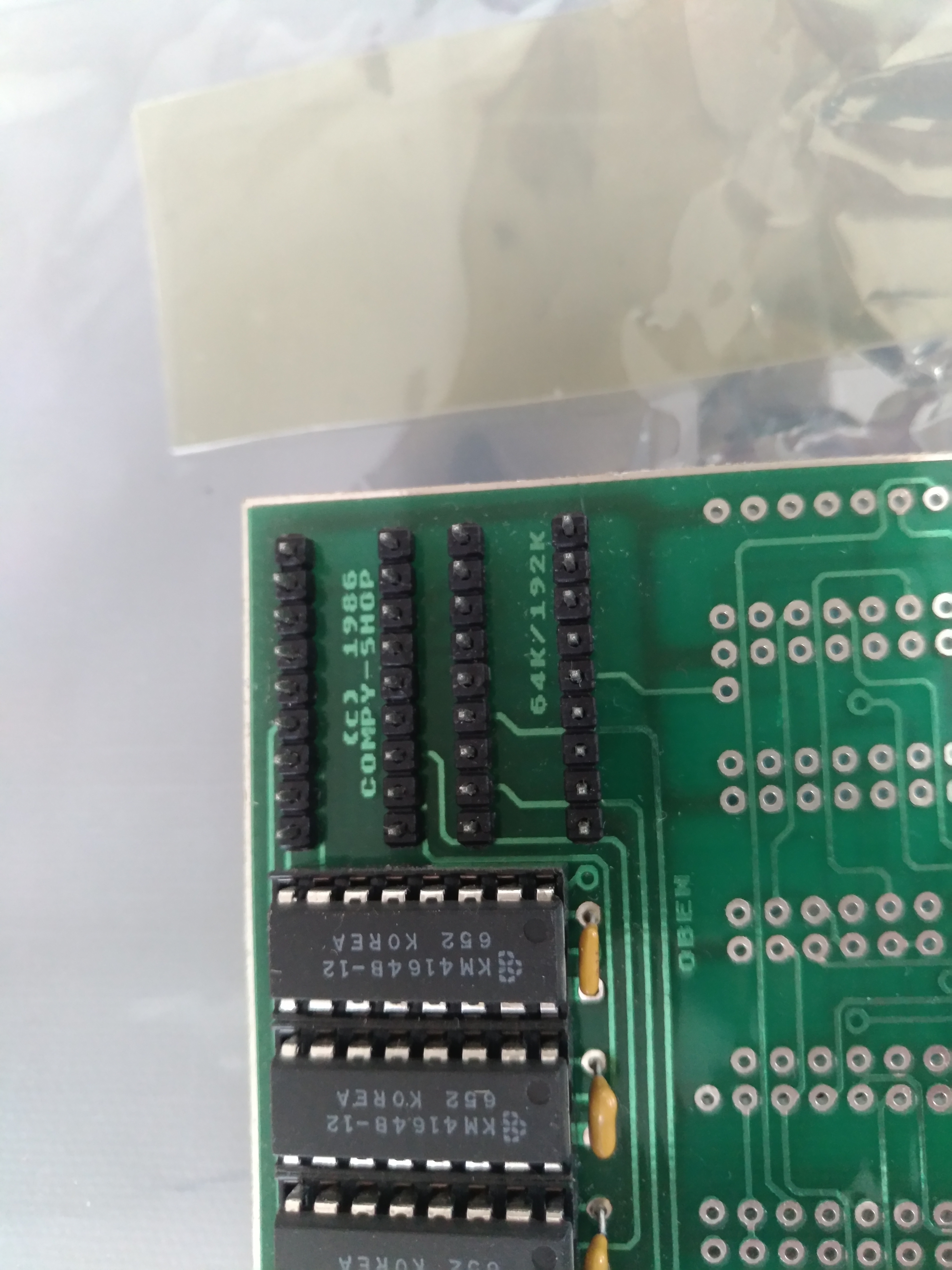

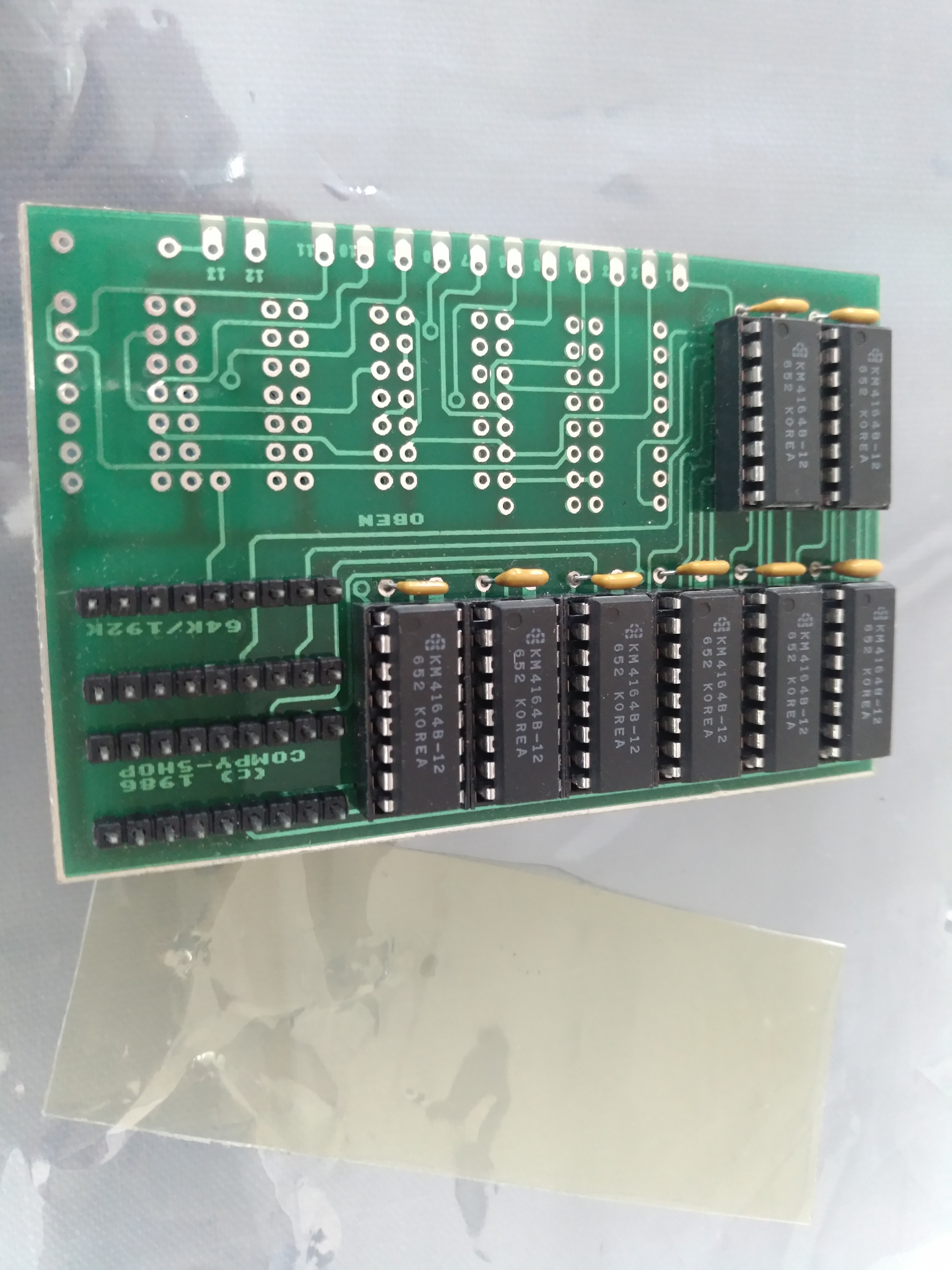

Re: RAM-Erweiterung 600XL vom Compy Shop
Hallo Walter,
da kommst Du leider zu spät :( ,
Die hatte ich gehabt, aber in 2019 verkauft....
Habe aber noch ein paar Bilder, falls Dir das weiterhilft ;) :
Edit: Okay, es war die 64k/192k Platine, die war nur mit 64k bestückt, das muss ich fairnesshalber sagen....
Hoffe, es hilft evtl. trotzdem ein bisschen weiter....

Danke für die Bilder. Es bestätigt meine Annahme, dass die mir vorliegende Platine quasi eine der ersten dieses Modells ist, die vom CS hergestellt wurden:
Hast du davon noch Unterlagen, denn ich habe den finalen Ausbau mit 256 K noch nie gesehen, wüsste aber gerne, wie der gewesen sein sollte.

Genau.
Die beiden Standard 16kx4Bit DRAM´s fliegen raus und dafür kommt die CS Platine in die beiden DRAM-Sockel.
Die Erweiterung stellt dann entweder 64k oder 192k RAM insgesamt im 600XL zu Verfügung.

Wenn man sich die Rückseite der Platine nochmal genauer ansieht,
erkennt man, das insgesamt nur 8 Steckplätze für RAM´s dort vorgesehen sind.
(Die anderen, freien Sockel sind ggf. für Logik)
Dh., man hat also das Board mit 8x 64k x 1Bit (64kB) oder mit 8x256k x 1Bit (256kB) DRAM´s bestückt.
So gesehen, hat Walter nicht ganz Unrecht mit seinen 256kB ;)
Wenn man dann PIA Port B, Pin 2,3 und 6 benutzt, werden von den 16kB Banken am Ende nur 192kB von den 256kB adressiert...

22.02.2022 00:12
Exakt so müsste es sein.
8 DRAMs und 6x LS-Logik. Das erinnert an die Rambo XL und lässt vermuten, dass diese Version ebenfalls vom Typ 'CS' ist und damit den getrennten Zugriff von ANTIC und CPU auf die Speichererweiterung ermöglicht. Damals sehr, sehr fortschrittlich.
Da allein für den Einbau auf und vor allem unter dem Mainboard in meinem 600 XL zusätzlich einige Drähte gezogen wurden und auf der Platine noch 15 (!) Anschlüsse für weitere Verdrahtung vorhanden sind, wäre es (für mich) sehr interessant zu wissen, was man damit machen kann. Das generelle Design scheint dem Entwurf des QMeg-XL von Claus B. aus dem BYTE-Magazin vom Sept. 1984 zu folgen, aber mglw. hier als CS-Typ ausgeführt.
