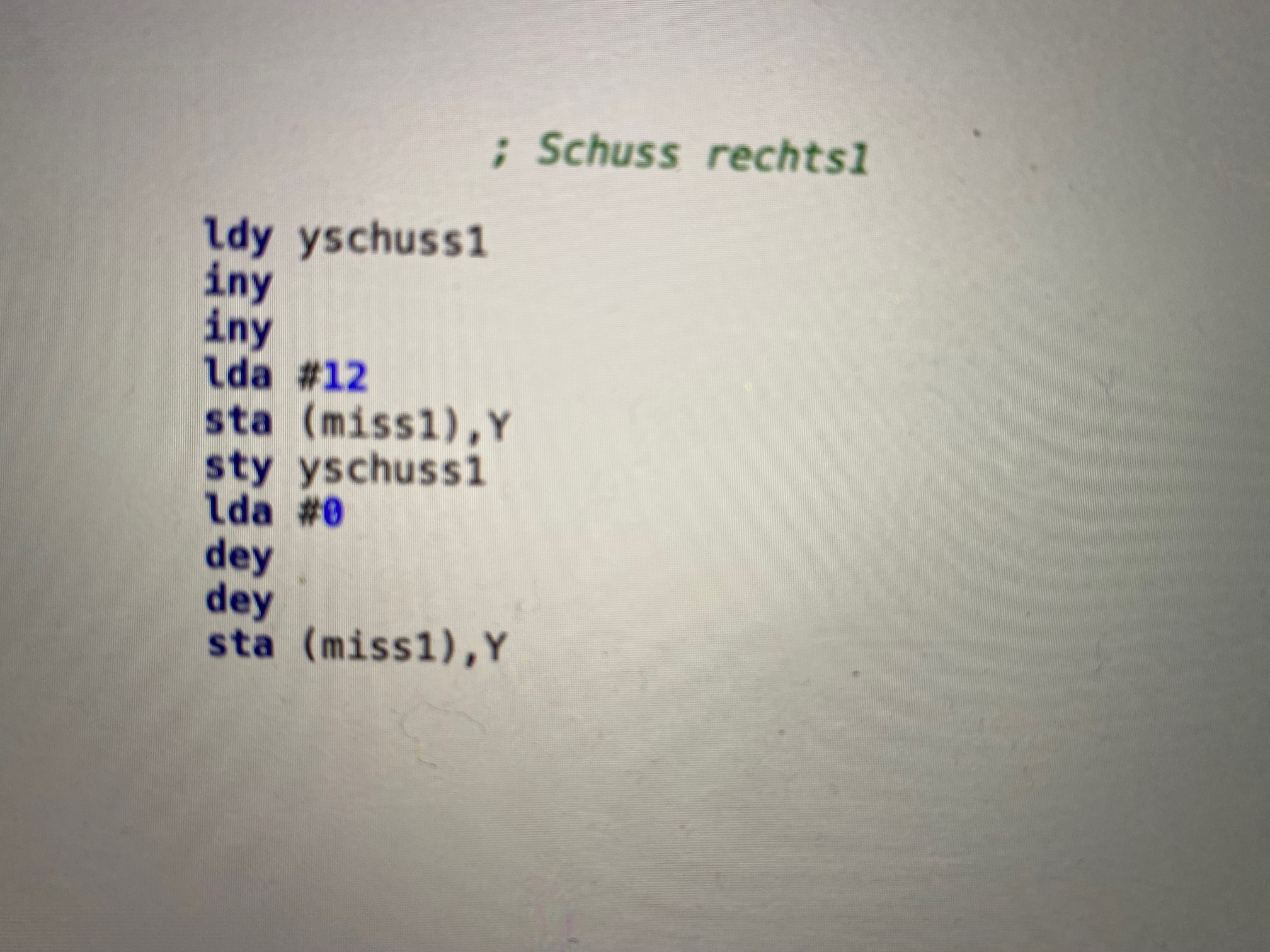

... hier nun das erste Ergebnis:
Ich habe zunächst ein Missile umgesetzt. Die Routine im VBI sieht. nun extrem abgespeckt so aus:
Alles andere läuft im Hauptprogramm. Die Joystickabfrage für den Schuss und das Setzen der Parameter.
Ich habe den Schuss zur Kontrolle noch sichtbar am linken Bildrand mitlaufen lassen und man sieht im Video sehr schön, daß der Schuss ständig läuft und wegen des schlanken Codes den VBI praktisch gar nicht belastet. Drückt man den Feuerknopf, wird die Position auf x und y verändert und der Schuss wird sichtbar bis der untere Rand erreicht ist - dann geht die x Position wieder auf den hier noch gerade sichtbaren Bereich am linken Rand. Beim finalen Spiel wandert der dann natürlich ganz raus. Es sind noch ein paar Fehler drin und die Kollisionsabfrage muss noch rein!
Außerdem muss noch eine intelligente Steuerung der 4 Schüsse rein, die einmal abgefeuert ja bis nach unten oder bis zur Kollision durchlaufen müssen.
Hier das kurze Video:#
Peter
Peter

Heute habe ich an den Schüssen gearbeitet und alle 4 Schüsse funktionieren jetzt gut. Der Hauptcode liegt im Hauptprogramm und der VBI ist schlank und wenig belastet. Leider habe ich schon das nächste massive Problem...
Aber hier erstmal der Code vom VBI und vom Hauptprogramm:
und noch ein kleines Video:

Code: Alles auswählen
;Schüsse 1-4 laufen incl. Kollisionsabfragen
lda #1
ldy yschuss1
iny
sta (miss1),Y
mva m0pf kollm1
lda #1
iny
sta (miss1),y
mva m0pf kollm12
sty yschuss1
lda #0
dey
dey
sta (miss1),Y
iny
sta (miss1),y
lda #4
ldy yschuss2
iny
sta (miss1),Y
mva m1pf kollm2
lda #4
iny
sta (miss1),y
mva m1pf kollm22
sty yschuss2
lda #0
dey
dey
sta (miss1),Y
iny
sta (miss1),y
lda #16
ldy yschuss3
iny
sta (miss1),Y
mva m2pf kollm3
lda #16
iny
sta (miss1),y
mva m2pf kollm32
sty yschuss3
lda #0
dey
dey
sta (miss1),Y
iny
sta (miss1),y
lda #64
ldy yschuss4
iny
sta (miss1),Y
mva m3pf kollm4
lda #64
iny
sta (miss1),y
mva m3pf kollm42
sty yschuss4
lda #0
dey
dey
sta (miss1),Y
iny
sta (miss1),y
mva #1 hitclr

brauche Rat!
Ich habe jetzt mal rumexperimentiert, aber dieses Bildschirmruckeln ist blöd, da es auch dann ab und zu Fehler in der Landschaft produziert. Ich kann es auch kaum reproduzieren... manchmal ruckelt es stark und manchmal gar nicht.
Heute habe ich dann auf 2 Schüsse verzichtet und somit den Code im VBI deutlich reduziert - das Ruckeln ist weg.
Auch habe ich die komplizierten If Then Or Schleifen weggelassen und es nativ programmiert - in der Hoffnung, daß es stabiler läuft.
Fazit: Weniger Code im VBI stabilisiert das System, aber auch mit 2 Schüssen scheine ich nicht viel Luft zu haben, was seltsam anmutet... habe ich mich verrechnet? Ich war von ca. 1500 Befehlen - also 7000-8000 Taktzyklen ausgegangen.
Mit 4 Schüssen verbrauche ich 610 Befehle, mit 2S Schüssen nur 380 Befehle - also noch viel Luft nach oben.
Woran hängt es dann?
Schafft der Rechner zwar die 610 Befehle ohne dass er abstürzt aber mit zunehmender Belastung des VBI wird das System instabil??? So bekomme ich keinen vernünftigen Sound mehr rein...
Oder habe ich irgendwo einen Denkfehler?? Muss ich ganz gezielt WSYNC einsetzen (alle Versuche machte es eher schlechter).
Ist meine Lösung mit dem Fein-/Grobscroll mit 2 Bildschirmen zu instabil???
Wie bloß haben die Jungs das früher programmiert und die Shooter so schön hinbekommen??
Für Ideen bin ich echt dankbar!
Peter
Peter

- Kveldulfur
- Beiträge: 1041
- Has thanked: 475 times
- Been thanked: 448 times
Re: Return to Phobos
Hallo Peter,
hier mal ein theoretischer Ansatz, ohne Gewähr auf Richtigkeit
Der ATARI läuft zwar mit ca. 1,79Mhz, aber den größten Teil ist die CPU blockiert, damit die Grafik dargestellt werden kann.
Die meiste "freie" Zeit hat der ATARI wenn das Bild gerade fertig aufgebaut wurde und ein neuer Aufbau vorbereitet wird. Das ist dann auch die Zeit des VBI. Also je mehr Code im VBI ausgeführt wird, desto weniger kann der ATARI außerhalb des VBI bearbeiten.
Der VBI wird alle 1/50 Sekunde aufgerufen. Das heißt alles im VBI wird alle 20ms erneut ausgeführt.
Die Frage ist somit, muss wirklich alles immer 50x die Sekunde abgearbeitet werden? Kann man vllt. Code aufteilen, so dass im 1. VBI Teil A, im 2. VBI Teil B und im 3. VBI Teil C bearbeitet wird, und dann wieder von vorne? Nur wichtiger Code wird jedes Mal ausgeführt.
Beispiel Scrolling im VBI:
1. VBI - Feinscolling +1 im sichtbaren Bereich und 256 Byte im ausgeblendeten wird verschoben.
2. VBI - Feinscolling +1 im sichtbaren Bereich und weitere 256 Byte im ausgeblendeten wird verschoben.
3. VBI - Feinscolling +1 im sichtbaren Bereich und weitere 256 Byte im ausgeblendeten wird verschoben.
4. VBI - Feinscolling +1 im sichtbaren Bereich und die letzen 256 Byte im ausgeblendeten wird verschoben.
5. VBI - Feinscolling +1 die letzte Zeile wird aus den Daten erzeugt
6. VBI - Feinscolling +1 Objekte werden entfernt, die bereits abgeschossen wurden
7. VBI - Feinscolling +1 Punktestand und Fuel etc. werden ausgegeben/aktualisiert
8. VBI - Feinscolling wieder zurücksetzen und umblenden
Hoffentlich habe ich jetzt nicht zu viel Mist erzählt und Du kannst damit etwas anfangen

- Dr. Irata
- Beiträge: 1266
- Has thanked: 184 times
- Been thanked: 418 times
Hi Janko,
erst einmal vielen Dank für den wirklich kreativen Ansatz.
Ich dachte wirklich in dem Moment, als ich es gelesen hatte: Das ist es. Und habe es gerade mal mit einfacher Teilung des VBI umgesetzt... so einfach geht es leider nicht. Es ruckelt mindestens genauso und die Steuerung und die Missiles laufen abgehackt.
Vielleicht kann man das noch besser umsetzten, wird aber richtig kompliziert... der VBI, gesteuert durch das Hauptprogramm geht nicht gut, aber.... er läßt sich steuern und aufrufen durch den DLI und dann kann ich den VBI in Portionen teilen und jeweils aufrufen.
Und dann fiel mir noch folgendes ein: Warum nicht einfach den VBI2 durch den VBI1 aufrufen und dann VBI3 durch VBI2 usw..... das habe ich gerade mal umgesetzt und einen schönen Systemabsturz erwartet... aber siehe da: Es funktioniert. Und läuft flüssig und mit 4 Schüssen ganz ohne ruckeln!!
Wie cool !! Ok, die Steuerung ist natürlich etwas träger und die Missiles laufen etwas langsamer runter - das muss ich noch anpassen. Aber zumindest ist das wohl die Lösung der Probleme. Hurra!!!!!
Peter

Ich lass das jetzt erst einmal so und mache weiter. Am Ende schaue ich, daß ich noch ein wenig Code vom VBI ins Hauptprogramm packe... vielleicht experimentiere ich auch noch mit dem DLI - aber der ist ja noch zeitkritischer.
Immerhin kann man eines sagen: Einen VBI durch einen anderen VBI aufzurufen geht einfach und gut, man kann da direkt den Vektor umbiegen und muss nicht erst durch setvbv durchspringen... anbei das vorläufige Listing des VBI:

Mein Zwischenfazit bislang:
1. Ich lerne jeden Tag den Atari besser kennen und werde immer sicherer in Assembler.
2. Es gibt unglaublich viele Möglichkeiten und aber auch Tücken - mein Respekt gegenüber den Programmierern von damals ist deutlich gestiegen - toll, was die aus der Kiste rausgeholt haben!
3. Wir haben ganz klare Limitationen hinsichtlich Zeit und Größe des Programmes - es geht vieles aber nicht alles und man muss sein Projekt wirklich sehr gut planen.
4. Und genau das macht es aus... sich ständig neuen Herausforderungen ausgesetzt sehen, grübeln grübel grübeln und Lösungen finden und umsetzen. Und genau darum haben die meisten alten Programme auch so viel Charme - nämlich weil da so viel Arbeit, Hirnschmalz und Liebe drinsteckt....
5. Mein Projekt wird wohl noch einige Monate verschlingen, denn es soll gut und spielbar werden... und dann freue ich mich schon auf das nächste schöne Projekt, wo ich viele Dinge primär ganz anders plane....
Peter

.proc schuesse
#if .byte yschuss1>#207
ldy yschuss1
dey
lda #0
sta (miss1),y

- Dr. Irata
- Beiträge: 1266
endlich klappt die Explosion...
... heute habe ich es endlich hinbekommen!!
Die Explosion läuft animiert sauber durch während das Programm weiterscrollt... daran arbeite ich jetzt tatsächlich seit Wochen.
Eine Idee war ja, daß die Explosion ständig im VBI animiert läuft und man beim Auslösen der Explosion einfach die ständig animierten Charakter auf das Item printet. So kann man letztlich. auch alles animieren wenn es die Zeit zuläßt. Ds habe ich prinzipiell umgesetzt, das Problem dabei ist natürlich, dass die Explosion nie vorbei ist und das explodierende Item quasi explodierend aus dem Bildschirm läuft... fand ich nicht so die beste Lösung.
Darum habe ich ja alle 4 Explosionsphasen hintereinander laufen lassen mit kleiner Warteschleife, was dann ganz gut aussieht, was aber immer einen kleinen Ruckler erzeugt... auch blöd.
Gestern habe ich mir nochmal Caverns of Mars 1, 2 und Phobos angeschaut.. und tatsächlich war natürlich Caverns of Mars 1 noch relativ einfach gebaut... man sieht den enormen Fortschritt von CoM 2 und dann zu Phobos...
Und hallo... in CoM 1 hat der Programmierer wohl ähnliche Probleme gehabt mit der Explosion, denn er macht es genauso und animiert sie ständig bis sie nach oben rausläuft... bei Phobos hat er es gelöst... dort läuft die Explosion sauber aber relativ langsam...
Mein Lösung nun:
Mein Hauptprogramm habe ich mittlerweile relativ übersichtlich, da laufen ständig ein paar Subroutinenaufrufe .. also der Aufbau der letzten Reihe, Fein- und Grobscroll, Umschalten der Bidlschirme und Sound / Blinken. / Kollision. Der VBI läuft ja eh durch.
Wenn nun eine Kollision stattfindet, dann ruft das Programm die entsprechende Subroutine auf, hier wird die genaue Position für die Explosion berechnet und korrigiert und dann laufen die 4 Phasen der Explosion hintereinander ab. Zwischen den einzelnen Phasen rufe ich nun einfach die Subroutinen für Feinscroll / Grobscroll / Umschalten und letzte Reihe jeweils auf (also das ganze Hauptprogramm) und das jedes Mal vor den einzelnen Explosionsphasen... zwischendurch muss ich nur noch die y-Position um 40 Einheiten korrigieren (weil er ja um eine Zeile scrollt) und das war es (fast).
Das muss ich insgesamt 8 x machen, daher läuft die Explosion recht langsam durch, aber es funktioniert...
Was für ein tricky-Aufwand für diesen scheinbar simplen Effekt.......
Morgen lade ich das mal als mov-Datei hoch!
LG und gute Nacht
Peter

- Kveldulfur
- Beiträge: 1041
Schön zu sehen, dass Du Deine Probleme lösen kannst.
Ich habe bei meiner Programmierung nun auch zum 3. Mal restrukturiert. Dafür lernt man aber immer mehr über den ATARI und durch den Lernfortschritt wird das Programm auch kürzer und somit optimierter.
Wie im Interrupt-Thread vorgeschlagen, lasse ich in meiner Hauptschleife den Hintergrund am Anfang weiß setzten und zum Schluß wieder schwarz. Die Schleife wird immer direkt hinter einem VBI gestartet. Solange ich kein weiß auf dem Bildschirm sehe, ist die Hauptroutine schnell genug
Da es bei mir kein Scrolling gibt, habe ich da natürlich einen Vorteil.

- Dr. Irata
- Beiträge: 1266
Das mit der Schleife ist gut… werde ich beim nächsten Projekt auch so machen… was programmierst du eigentlich, Janko?
