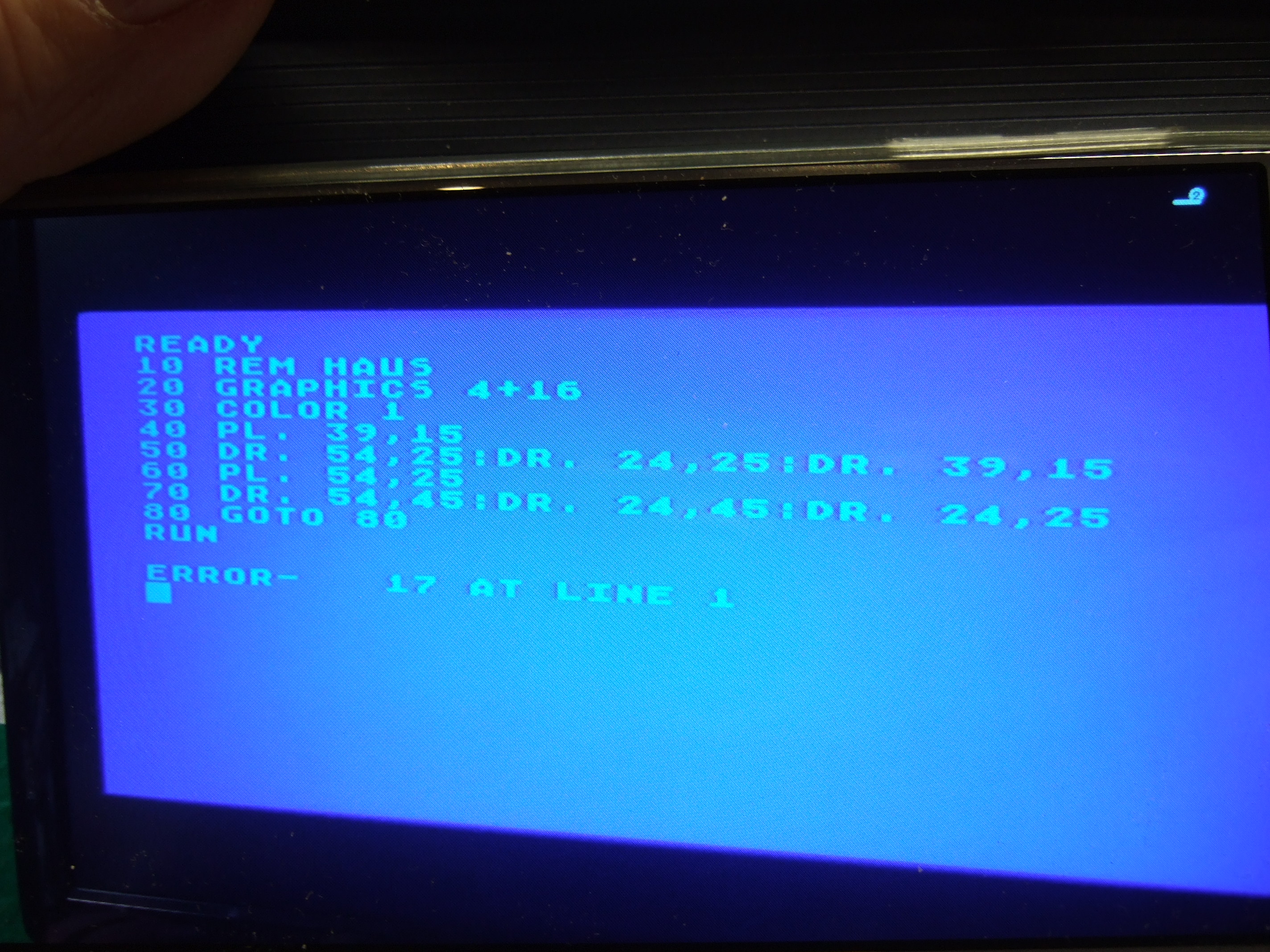

Ja, jetzt habe ich es geschafft und das Bild von Signal abgelichtet.
Micha.
8 Bit ist keine Mode-
sondern eine Einstellung
MarGUS_XXL
Beiträge: 85
Registriert: 18.08.2021 20:11
Has thanked: 63 times
Been thanked: 12 times
Re: Abkürzungen im BAS funktionieren nicht
Beitrag von MarGUS_XXL »
Alex hat geschrieben:
02.12.2021 11:14
Hallo Micha,
Die auf dem Screenshot abgebildeten Zeilen sehen soweit ok aus.
Allerdings scheinen diese den Zustand direkt nach der Programmeingabe abzubilden und nicht das gesamte Listing des Programmspeichers.
Da unten die Fehlermeldung sich aber auf Zeile 1 bezieht, welche auf dem Bildschirm gar nicht sichtbar ist, lässt nun vermuten, dass dein Enkel sich vielleicht zuerst vertippt hatte, so wie Florian es ja vermutet hatte, d.h. er hatte die Zeile 10 zuerst als Zeile 1O getippt, dann einen Error erhalten, dann die Zeile nochmal korrekt eingetippt, aber die Zeile 1 mit dem Error nicht gelöscht. Wenn dem so ist, dann kommt es genau zu dieser Fehlermeldung.
Wenn dein Enkel jetzt noch „L.“ für „List“ eingibt, dann sollte sowohl die fehlerhafte Zeile 1 gelistet werden, welche den Error 17 erzeugt, als auch die restlichen Befehle ausgeschrieben werden. Die Abkürzungen werden nämlich nicht „on the fly“ ausgeschrieben, sondern erst durch Eingabe des List-Befehls.
Die Befehle „Graphics“, „Color“ und „Goto“ lassen sich übrigens durch „GR.“, „C.“ und „G.“ auch abkürzen.
Nun bin ich sehr auf das Ergebnis des List-Befehls bei deinem Enkel gespannt...

was mir bei Dir fehlt ist erstmal ein LIST vom Programm, sonst sieht man ja nix was im Speicher steht
und das sieht gut aus . Und das Nikolaus-Haus auch
Schicke doch bitte noch die Ausgabe vom Listing,
siehe Bild 2. Einfach =nach Zeile 80= LIST oder kurz L. eingeben.
Micha.
Hast Du das eingetippt was wir da auf dem Bild(schirm) sehen oder dein Enkel? Bei dir funktioniert es ja, das hast Du von Anfang an deutlich gemacht. Aber bei deinem Enkel anscheinend nicht. Deswegen währe es hilfreich wenn Er ein Bild seines Bildschirms macht.

Es ist ein Bild seines Bildschirmes.
Micha.

Wie gesagt:
Die fotografierten Abkürzungen sind seine Eingaben. Die bleiben so stehen, bis "LIST" eingegeben wird, erst dann werden sie ausgeschrieben. Man kann auf dem Foto gut erkennen, dass kein LIST eingegeben wurde.

Ich behaupte immernoch, dass da noch eine defekte Zeile 1 ist, die einfach mit 1 {Return} gelöscht werden sollte.

atarixle hat geschrieben:
16.12.2021 10:50
Ich auch.
16.12.2021 10:50
Ja, das auch. Hier gibt es zwei Effekte, die miteinander vermischt wurden. Das mit den in der Überschrift erwähnten Abkürzungen und eben das mit dem Fehler in Zeile 1.

Alle Effekte des "defekten" Ataris wurden oben schon erklärt.
Außerdem, dieser Satz ist einfach falsch (es geht mir um das "gleich"):
01.12.2021 11:45
Wenn ich zB "PL." eingebe, schreibt er gleich PLOT, wenn ich "DR." eingebe schreibt er DRAWTO.
Wenn du
Code: Alles auswählen
10 PL. 33,44
eingibst bleibt das genau so stehen. Erst, wenn du "LIST" eingibst, werden die Befehle ausgeschrieben. Und das ist auf dem Screenshot eben nicht passiert.

MichaG hat geschrieben:
13.05.2022 06:54
Wenn du
10 PL. 33,44
Das hatte ich dem Micha (Forumsname Alex) schon vor nem halben Jahr geschrieben.
Leider hat er seit Mitte Dezember hier nix mehr geschrieben.
Nun liegt die Vermutung nahe, dass es genau so ist, dass es eine fehlerhafte Zeile 0 in dem Listig gibt, und ihm das jetzt vielleicht peinlich ist.

ich hatte damals schon geschrieben, dass der Fehler eben dieser war.
Geändert, aber nicht gespeichert.
