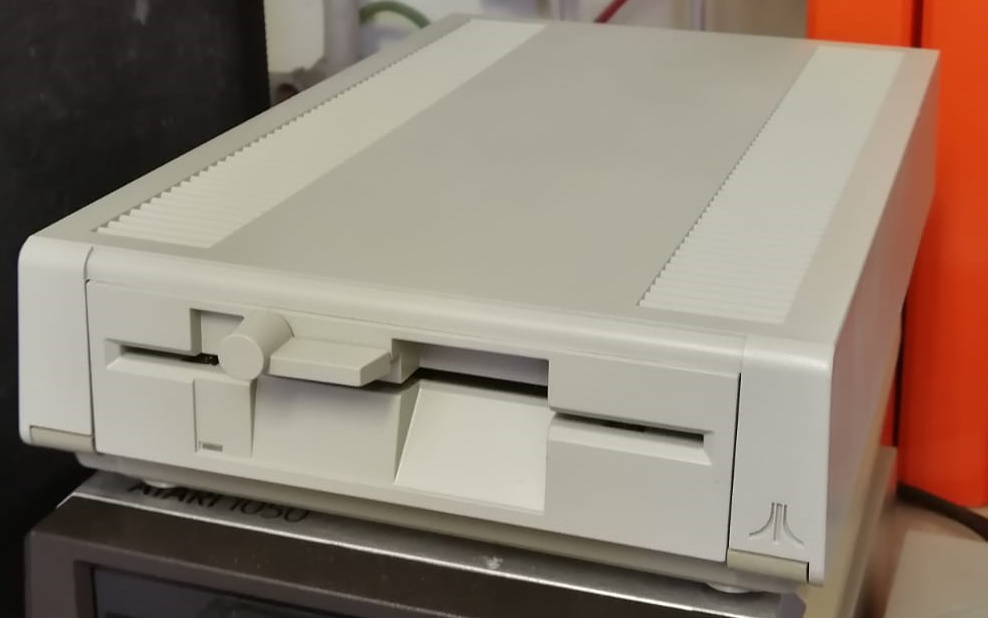

Hier eine Ansicht meines 130XE (vergilbte Seite): Die RAL 7032 passt hier richtig gut.
Hier noch ein paar Bilder von innen:
Klar werden die Farben auf den Bildern verfälscht, aber hier geht es nur um den Vergleich innerhalb eines Bildes.
RAL 7044 ist in Wirklichkeit etwas heller als RAL 7032 und passt evtl. sogar besser?

Ich habe mir nun RAL 7032 besorgt und die Floppy-Blende lakiert... das Ergebnis ist... ich weiß auch nicht...
Die Farbe scheint aber zu stimmen... vllt. dunkelt es noch nach? Grüße

Okay, ich habe einfach mal weiter gemacht. Es kommt mir zwar schon etwas hell vor, aber irgendwie auch.... doch könnte.
Könnte also passen -> RAL 3072.
Das Unterteil ist morgen dran... da muss ich noch überlegen, wie ich mit den Füssen und den Serien-Aufkleber umgehe.

Also mir gefällts
Nachdem der Deckel jetzt auch lackiert wurde, siehts in meinen Augen auch wieder normal
(im Vergleich zum Kontrast mit dem vergilbten Deckel
Das Thema "Aufkleber verschonen" auf der Bodenseite wäre interessant, wie Du das löst?
Ich würde das evtl. mit "Maler-Kreppband" abkleben, aber sicher gibts auch bessere Lösungen
Die Füße würde ich vorsichtig entfernen und später wieder ankleben....

Die XF551 ist fertig und es ist leider in die Hose gegangen
Auf Grund von Platzmangel habe ich draussen im Garten lackiert. Nur heute war so gutes Wetter, dass Pollen und Insekten in Massen unterwegs waren und meine Lackierung versaut haben
Die Gummifüsse ließen sich leider nicht lösen und kaputt wollte ich nichts machen... also nahm ich Zahnpaste
Ja wirklich!
Ich wollte eine Paste, die die Füsse vor der Farbe schützen, sich aber abwaschen lässt. Da gab es dann auch gleich den zweiten Fehler:
Etwas Zahnpaste hat wohl doch das Gehäuse berührt und als ich diese abwaschen wollte löste sich etwas Farbe (obwohl ich brav eine Grundierung für Kunststoff genutzt habe).
Ausserdem kann man sehen, wo die Farbe etwas rau ist, da dort Insekten und Pollen sich breit machten
Da diese Floppy sowieso defekt ist (Mechanik) und in der OVP als Sammlerobjekt verstaut wird, werde ich diese nicht erneut lackieren.
Aber ärgerlich ist es schon.

Re: Suche Empfehlung für Primer und Farbe
Hi Janko,
ärgere Dich nicht zu sehr
Ich finde, das Endergebnis ist toll geworden und kann sich sehen lassen
Das Thema mit den Pollen und Insekten kenne ich übrigens auch
Wir hatten vor zwei Wochen mit ´nem Kumpel die ATS-Cup Felgen von meinem Scirocco aufbereitet und neu lackiert,
das haben wir dann aber lieber in der Garage gemacht, weil´s draußen sonnig, aber windig war und es auf der Wiese nur so summte und brummte an Insekten....
"Zum Glück" ist Dir das ja nur bei der Bodenplatte passiert, da sieht man das ja normalerweise nicht so
Na wie gesagt, ärgere Dich nicht! Ich finde, Du hast das gut gemacht
