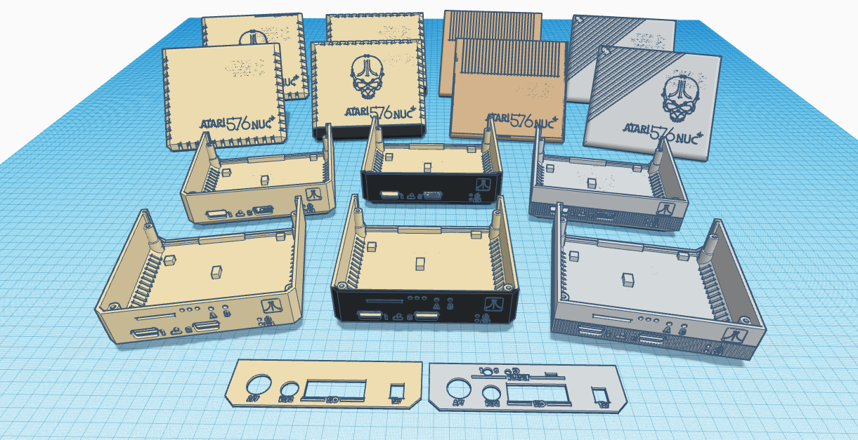

Für diejenigen unter Ihnen, die nicht auf AtariAge, Facebook oder Twitter sind, möchte ich ein neues Projekt vorstellen.
Sie alle kennen Michael St. Pierre, er hat den 1088XEL und den 1088XLD Atari-Computer entwickelt. Ich habe mit ihm und einer Gruppe begeisterter Beta-Tester zusammengearbeitet, um ein neues Modell der Reihe zu entwickeln.
Dieser Computer basiert auf dem XEGS, aber anstelle eines einzelnen Spieleslots hat er vier, außerdem hat er zwei OS-Slots, die standardmäßig XLXE und XLXE-HSIO sind. Er hat 576KB RAM und das Video ist auf dem gleichen Niveau wie das UAV-Board, aber nach Michaels eigenem Design.
Ursprünglich als Mini-Arcade-ähnliche Maschine für seine Enkelkinder gedacht, wurde bald klar, dass ein separater Bildschirm und eine separate Steuerung eine viel bessere Option wären, also strebte er nach der kleinsten Platine, die er finden konnte, während er immer noch alle Original-Atari-Chips beibehielt.
Ich wurde rekrutiert, um ein maßgeschneidertes Gehäuse und ein internes Fujinet dafür zu entwerfen.
Die Platine, die Michael anstrebte, war die Intel NUC, aber sie passte einfach nicht. Am Ende musste es statt 4 Zoll im Quadrat 4,5 Zoll im Quadrat sein, was dazu führte, dass es NUC+ genannt wurde
Auf der Rückseite des NUC+ befindet sich ein PS/2-Anschluss für eine externe Tastatur, über den der NUC+ auch ein- und ausgeschaltet werden kann.
Hier haben wir also den 576NUC+, er ist fast fertig, die Beta-Tester haben nun größtenteils ihre Boards zum Laufen gebracht, das Fujinet (v1.3) funktioniert, die Gehäusedesigns sind in der Endphase der Entwicklung.
Es gibt noch kein Wort über die Preisgestaltung, wir sind noch nicht an diesem Punkt, aber The Brewing Academy hat die exklusiven Rechte, dies zu machen, wenn es live geht, außer für hier, wo Sie in der Lage sein werden, eine von tfhh zu bekommen.
Genug der Worte, hier sind ein paar Bilder!

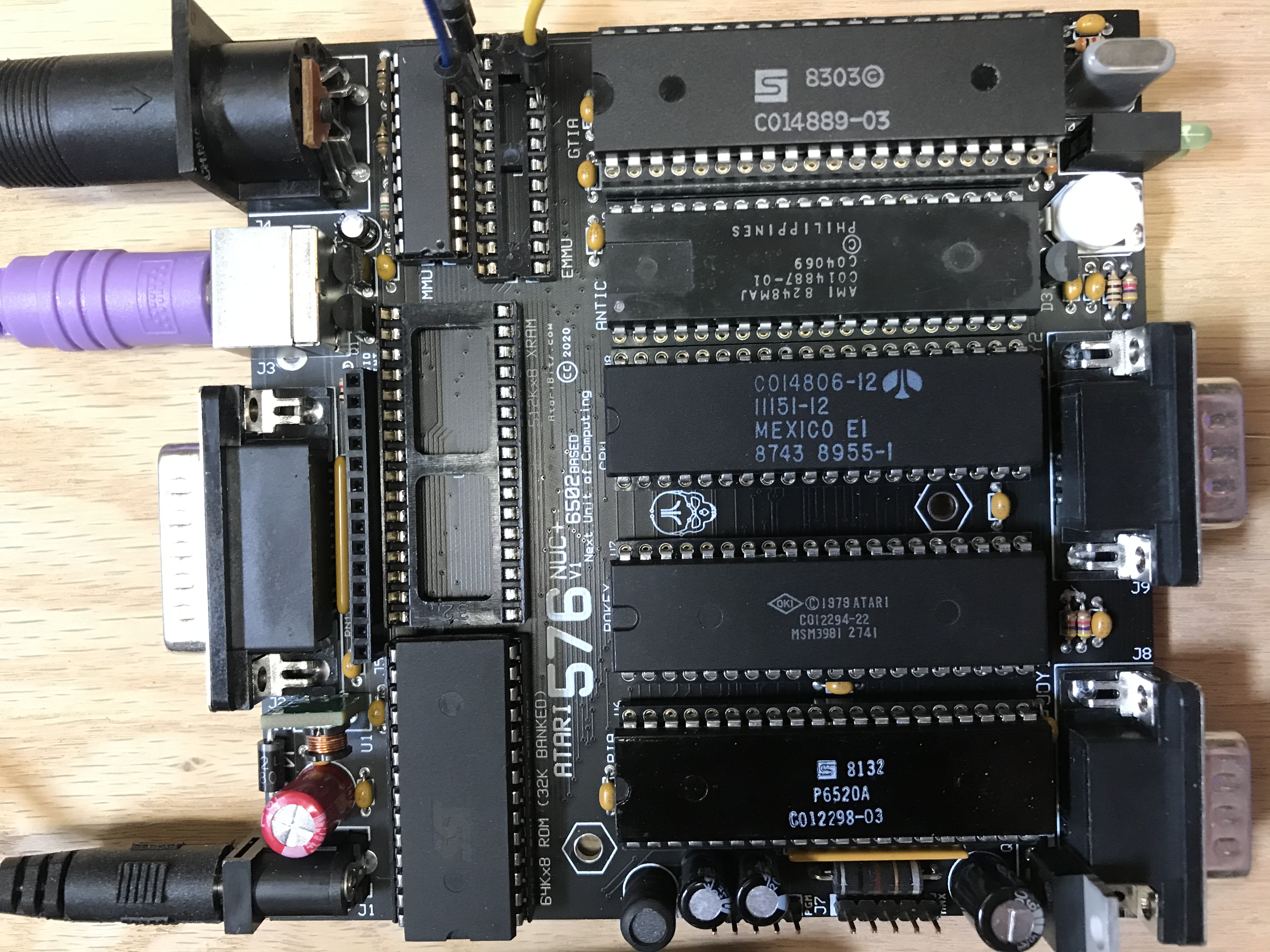

Da fehlt noch ein Foto das zeigt wie die Rückseite im Moment noch aussieht:
PS das Bild habe Ich geklaut!

Ansonsten gibt es eine SIO-Buchse (in Form einer SUB-D 15pol Buchse), die bei einigen externen Floppys etc. durchaus schon Verwendung hat, ebenso bei mega-hz ASCB. Eine Adapterplatine auf SIO-Standard ist erhältlich - als das Projekt startete, gab es die jetzt erhältlichen molded-plastic SIO Buchsen noch nicht.
Das Projekt ist aber noch nicht zu Ende. Man könnte also immer noch die Platine ändern, damit die SIO-Buchse passt. Man braucht dann den optisch nicht sehr schönen Adapter nicht, den man dann auch nicht verlegen oder vergessen kann.

Der Grund für den DB15 gegenüber dem SIO-Stecker ist der Platz, es gibt einfach keinen Platz für den SIO-Stecker. Es wurde als nicht wichtig erachtet, angesichts des internen (ursprünglich SDrive-MAx, aber schließlich Fujinet) Tochterboards. Es gibt einen Adapter für alle, die ein Laufwerk einstecken müssen, aber den NUC+ an ein riesiges Diskettenlaufwerk zu binden, macht den Sinn des Boards von vornherein zunichte. Klein, tragbar, integriert, komplett, macht Spaß.
Ich denke, das ist die Art von Maschine, die perfekt für einen Silly Venture oder NOMAM-Besuch ist. Vor allem, wenn es einen PokeyMAX und Sophia 2 in sich hat.
---EN---
The reason for the DB15 over the SIO connector is space, There just isn't room for the SIO plug. It was deemed not important given the internal (originally SDrive-MAx but eventually Fujinet) daughterboard. There is an adapter for anyone who needs to plug a drive in but tethering the NUC+ to a huge floppy disk drive defeats the object of the board in the first place. Small, portable, integrated, complete, fun.
I think this is the sort of machine that is perfect for a Silly Venture or NOMAM visit. Especially when it has a PokeyMAX and Sophia 2 in it.

Ein paar Updates zum NUC+ Projekt. Wenn es keine unerwarteten Katastrophen gibt, bin ich jetzt mit den Gehäusedesigns fertig.
Ich hatte das Gefühl, dass die Front-/Seitendetails ein wenig schlicht waren, also sieht es jetzt so aus.

So, mein NUC erwachte soeben das erste Mal - auf Anhieb…
Noch etwas nackig, das Kerlchen…
Aber erst fertig testen und komplettieren - FujiNet muss ja auch noch rein
Hat etwas gedauert, die ganzen Komponenten zu besorgen (Chipkrise, Weihnachten, …)
Der SD-Kartenslot fehlt immer noch…
Aber langsam wird es :D

Ich gratuliere Dir zu Deinem funktionierenden NUC 576+

Na ja, konnte es wieder nicht abwarten und habe schon ein paar Tage um Weihnachten rum angefangen.
War aber auch wirklich einfacher als erwartet.
Klar, SMD auf der Rückseite, aber noch eine auch für mich „machbare Größe „ - mit Lupenbrille, Konzentration und vieeeel Flux!
Der Rest der Platine war unkompliziert, obwohl alles etwas eng beieinander liegt.
