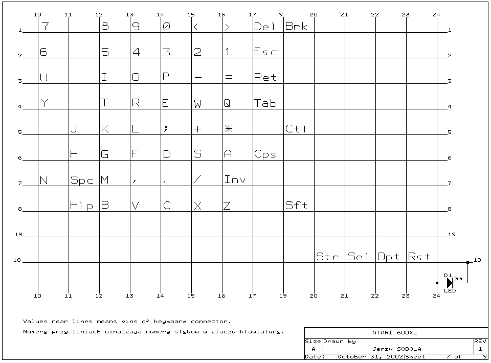

Hier ist das Schema:
Scheint also ein Problem mit Leitung 1 bei euch zu sein. Einfach mal durchmessen.
Habt ihr mal überprüft ob die Folie richtig im Sockel steckt bzw. ob die Anschlüsse der Folie unbeschädigt sind?
Viel Erfolg!
Viel Erfolg!

Och... ja, so hätte ich das auch eingrenzen können - danke dir für das Schema!
Gut, ich für meinen Teil bin ja dann den Weg des geringsten Widerstands gegangen und habe die Tastaturfolie durch eine ersetzt.
