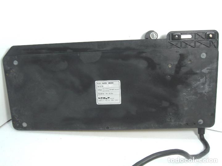

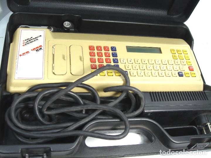

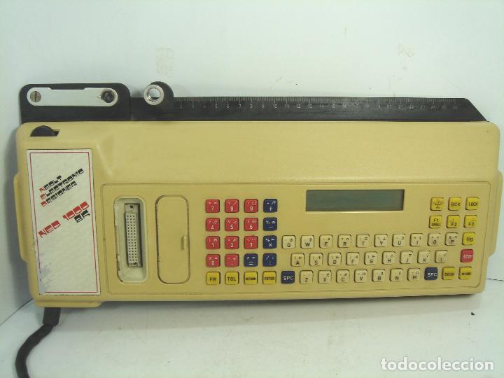

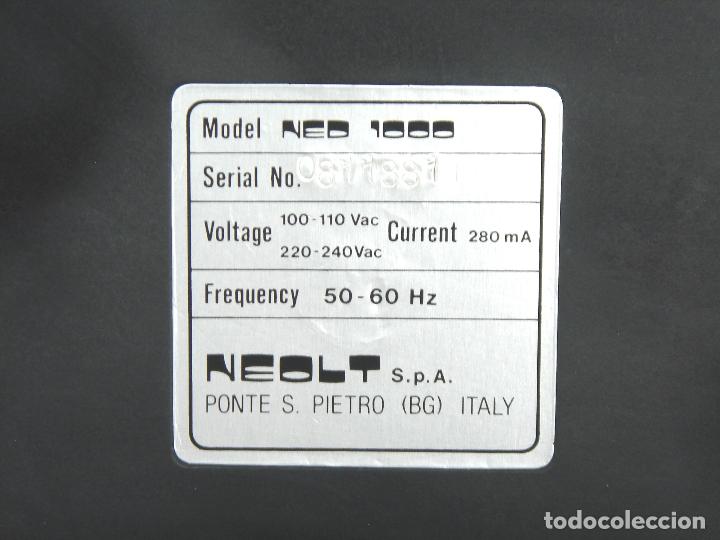

So ich denke ich habe jetzt auch das passende Gerät zum Modul gefunden 8-) :mrgreen: !
Aufgrund der Beschriftung der Platine konnte man herausfinden das es:
a) von der Firma NEOLT (ein Hersteller von Schneidplottern) kommt
b) ein 16k SRAM-Speicher hat und
c) etwa aus dem Jahre 1986 stammt
Nach etwas Recherche bin ich nun auf das Gerät gestoßen, wofür Dein Modul scheinbar ursprünglich bestimmt war ;),
ein NEOLT Electronic Designer Typ "Neo 1000" (BJ ca. 1986)
Das Gerät hat zwei Expansion-Slots, in die genau Dein Modul passt 8-).
Der Stecker des Moduls hat 2 (von insgesamt 3, die mittlere ist unbestückt) Reihen mit je 16 Pins und das Gerät hat die passende Buchse
mit 3 Reihen á 16 Kontakten ;) .
Hier ein paar Bilder:
Ich hoffe ich konnte das Geheimnis damit jetzt ein bisschen lüften ;)...
