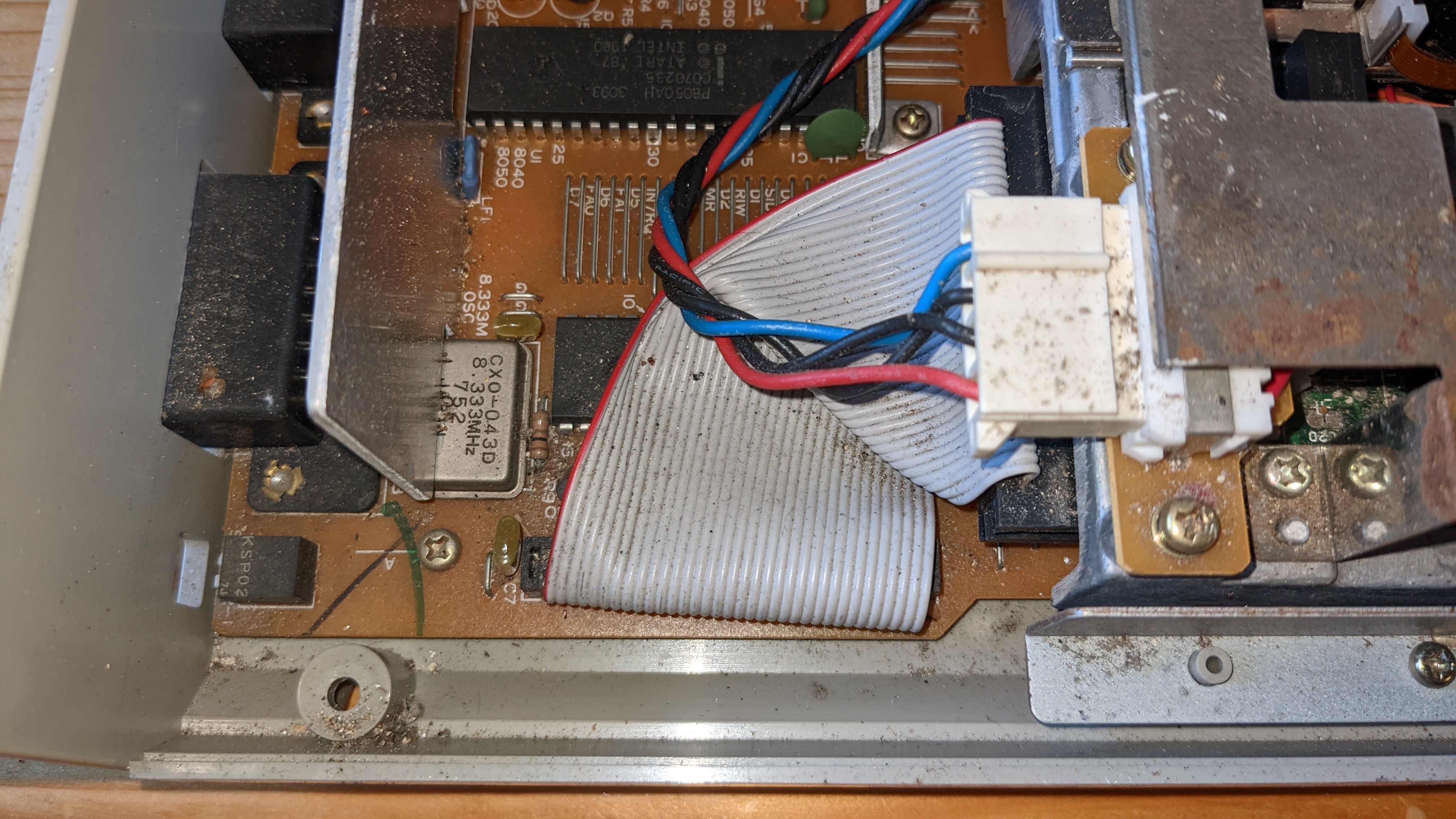

Ich habe ein XF551 + 800XE per Kleinanzeigen ergattert...
Das Laufwerk wurde als Defekt ausgepriesen. Da ich Computer und Laufwerk für 150,- bekommen habe, der Verkäufer nur 30km von meinem Heimatort wohnte habe ich zugeschlagen und alles gleich abgeholt.
Alles ist ziemlich verdreckt, von außen ist der Atari evtl. nur dreckig und gar nicht so vergilbt wie ich dachte. Aber dazu vielleicht mehr, wenn ich mich entschieden habe ihn zu behalten oder nicht.
Was halten die Floppy Doktoren vom Laufwerk? Ist es reparabel oder sprengt es alle finanziellen Grenzen. Der Verkäufer sagte, dass der Schalter fest war. Er hat hin und her geschalten und kurz leuchtete die Lampe. Dann aber nie wieder... dafür geht der Schalter jetzt leichter ;)
Hier ein paar Bilder:

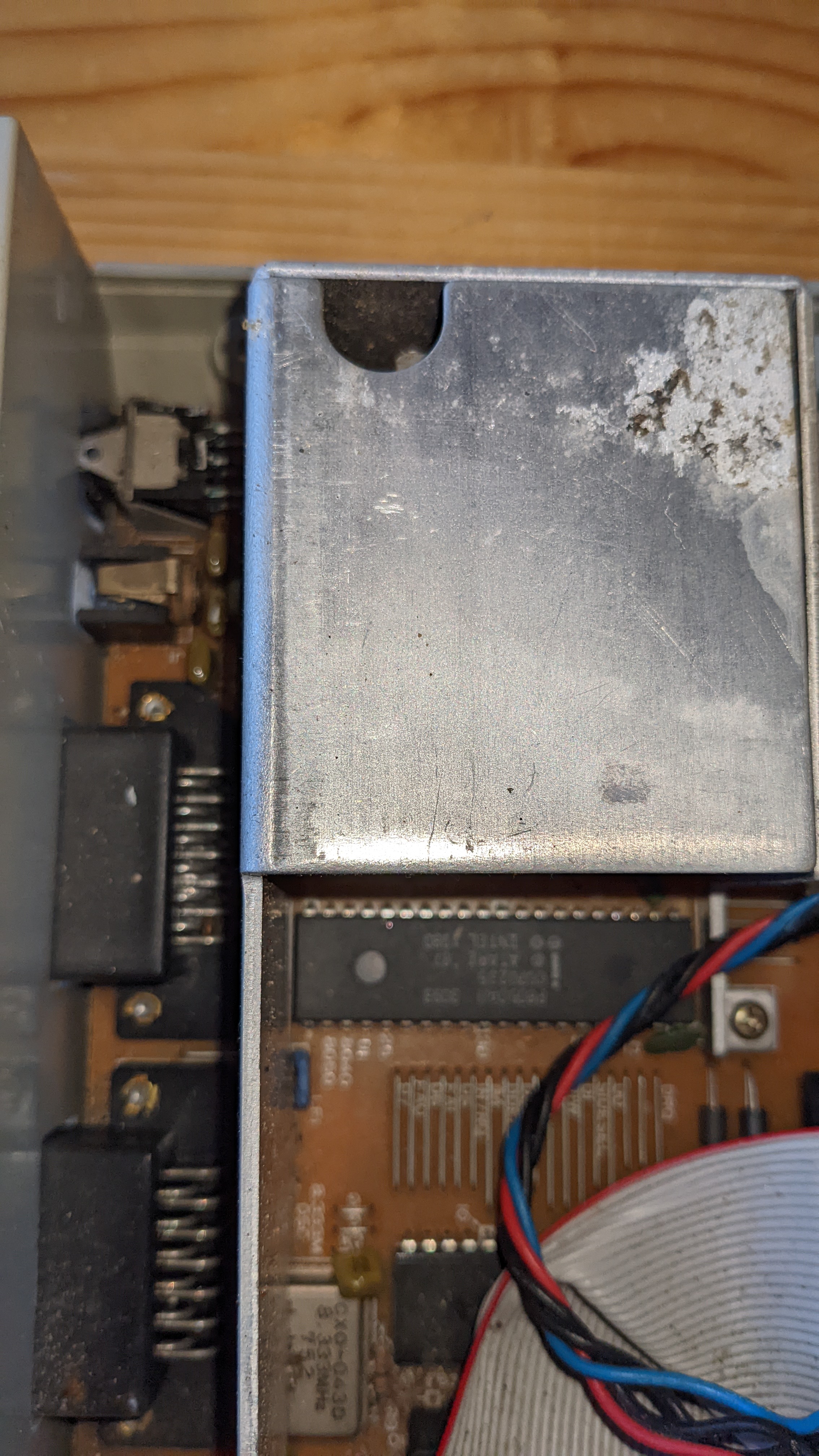

Auch habe ich die verrostete Platte oben abgenommen, darunter sieht es gar nicht so schlecht aus.

Eine sehr große Schwachstelle bei vielen XF sind auch die SIO-Buchsen.
Dort kommt es im Laufe der Zeit (gerade bei öfteren mechanischem "Ziehen und Stecken" des SIO-Kabels, verstärkt zu kalten Lötstellen an den SIO Buchsen.
Falls Du einen Lötkolben und etwas Löterfahrung hast, einfach mal das Mainboard fix ausbauen und alle SIO-Buchsen Kontakte nachlöten, das hilft meist Wunder ;).
Ich würde sogar so weit gehen zu sagen das ist DIE Schwachstelle... :mrgreen: Die originale Platine ist leider einseitig ohne stabilisierende Durchkontaktierungen. :(

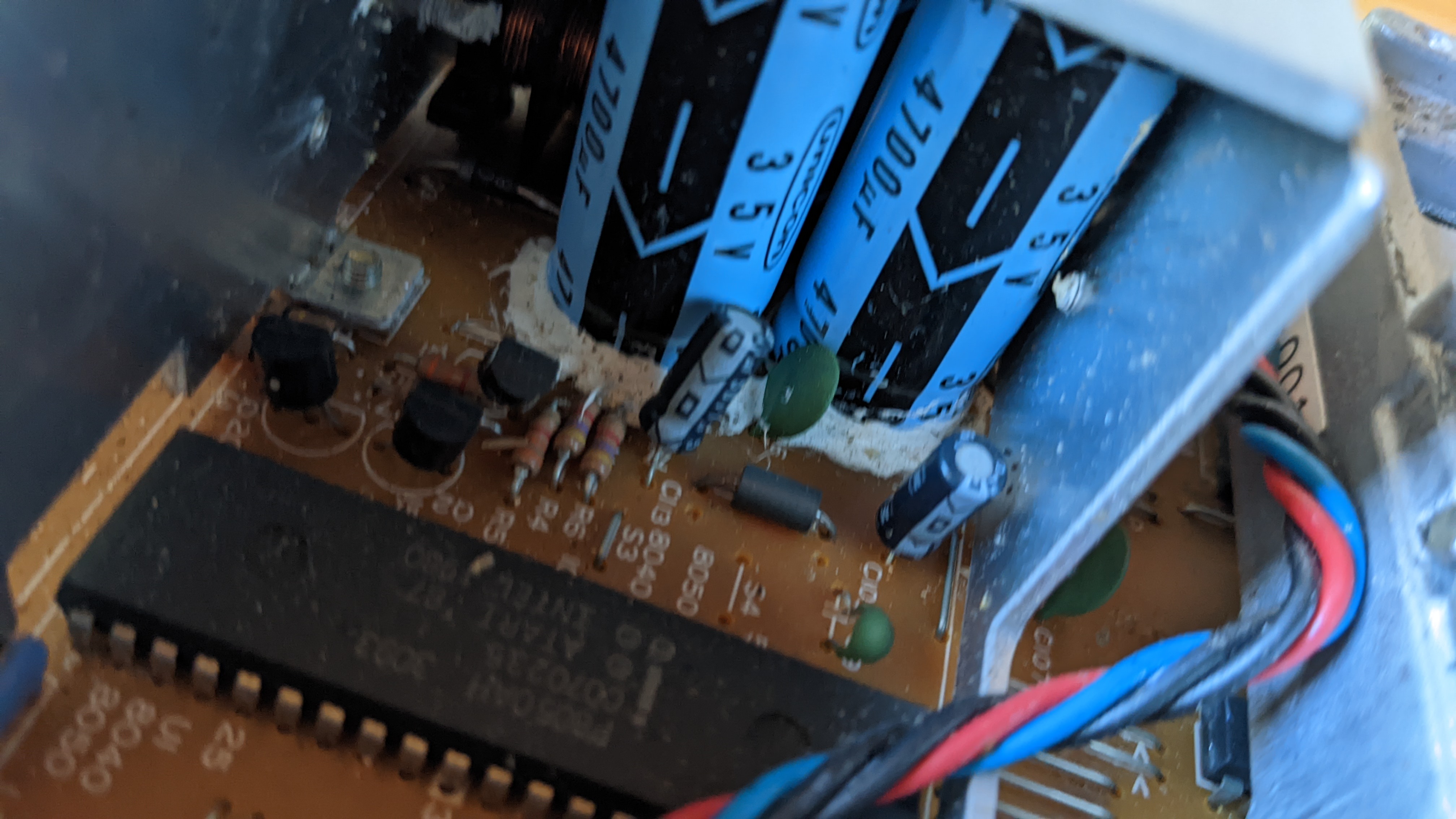

Eine andere Sache, die ich mal kontrollieren würde, ist ob auf dem Schreib/Lesekopf noch das Metallplätchen sitzt; da gab´s kürzlich ein Thema zu: klick
Edit: Hab´ gerade auf dem Foto oben gesehen daß die Platte auf dem oberen Kopf noch drauf ist. Aber das Laufwerk ist ja zweiseitig... ;-)
Dann hat unser Floppydoc geraten auch mal die Elkos zu checken: klick
Wenn das Teil eh auf ist, wäre es ein Aufwasch. :-)

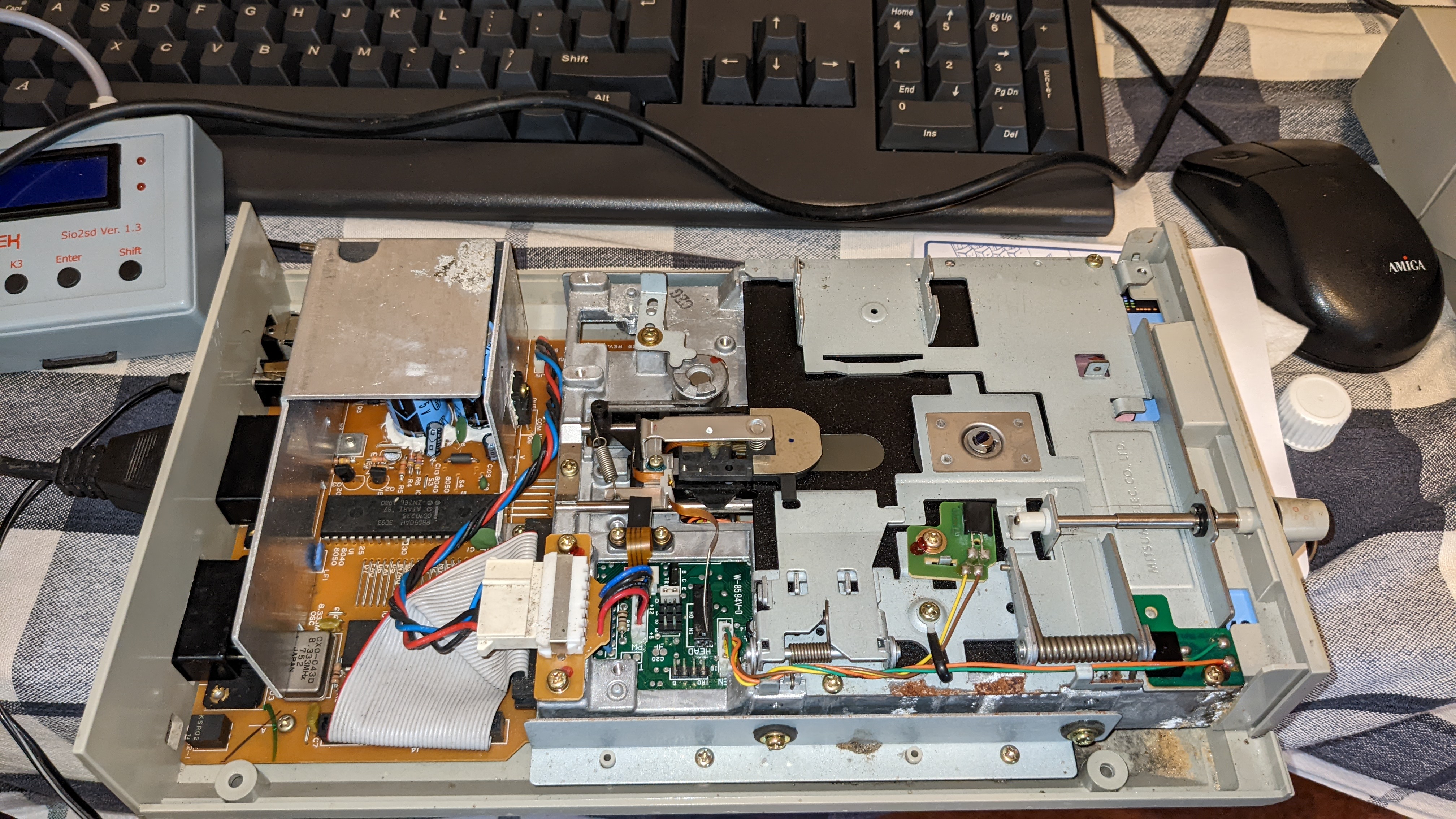

Ich habe inzwischen das Laufwerk auseinander genommen, nach meinem Maß gereinigt. Die SIO Stecker sind beide locker, da wackeln ein paar Lötstellen. Habe also Hoffnung, das das alles ist. Ob ich mich hier mit dem Löter ran traue weiß ich noch nicht.
Nebenher hab ich den 800XE der im Paket dabei war auseinander genommen und gereinigt, macht Spaß ;) Meine elektrische Zahnbürste geht gut für die Tastenreinigung.. ab jetzt aber vielleicht weniger für meine Zähne. Aber das Ding stand eh nur herum...
