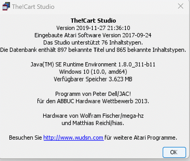

Beitrag von Franky »
Screenshot 2022-10-04 183304.gif (138.36 KiB) 37721 mal betrachtet
Habe ein Problem mit neuestem Cart!Studio von 2017.Es kann sein, dass dies hier schon mal besprochen wurde,hat sich aber noch nichts geändert.
Habe gestern The!Cart mit Aspeqt geflasht.Und zwar die Homesoft Games bis Nr.486. Das klappte auch alles.Leider wurden mir danach nur die Ordner 1 bis 486 angezeigt und nicht die einzelnen Games wie mit älteren Versionen des The!Cart.Studios.Die Spiele ließen sich aber starten.Die Ursache war (wahrscheinlich),dass ich im Anzeigemodus "Einzelner Eintrag" stehen hatte.Heute habe ich die 486 Zeilen per Hand in "Mehrere Einträge "umgewandelt. Auf einen Rutsch lässt sich das nicht wie bei "Genre" ändern. Und wie bei Excel gehts leider auch nicht. Als ich dann auf "Datei exportieren" ging,um eine atr. für Aspeqt zu erstellen,kam die Fehlermeldung am unteren Rand. siehe Bildschirmcopy.
Hat jemand einen Tipp,wie es trotzdem geht?
Weiß JAC darüber bescheid?
Main Aspect bzw. Respect geht bis Divisor 5,schneller gehts nicht.Hat jemand eine Idee,woran das liegen kann. Dadurch dauert das Flashen ewig.Und wenn dann Windows noch ein update macht wie letzte Nacht......
Franky

Hallo Franky,
ad 1) die offizielle Version is schon älter. Es gibt eine aktuellere, da sind schon einige Fixes und Erweiterungen drin konnte ich aber noch nicht richtig testen. Probiere die mal:
https://www.wudsn.com/productions/atari ... tudio.html
Siehe Change History 2019-12-24 bis 2020-08-13
ad 2) Was die Homesoft Disks angeht, kann es immer sein, dass Homesoft was am Menü dreht und das muss TheCart Studio dann immer erst wieder lernen.
ad 3) Massenänderungen wie du sie beschreibst kann man evtl. per Suchen/Ersetzen in der ".tcw" Datei direkt machen.

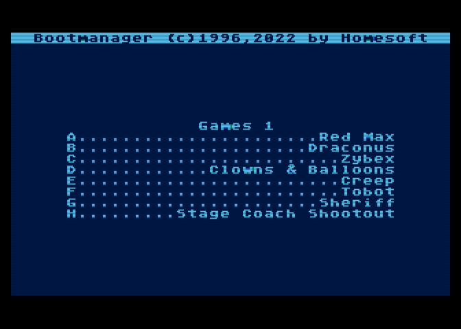

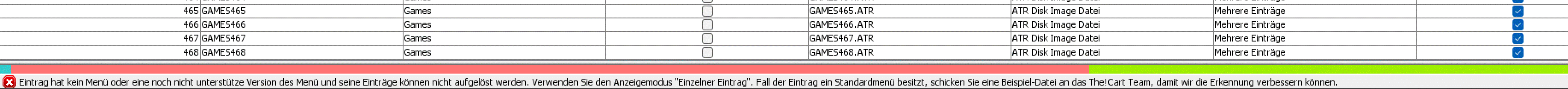

Hallo, ich habe aktuell das Problem, das wohl die Homesoft Disks (heute von der offiziellen Website heruntergeladen) nicht mit "Multiple Entries" im Cart Studio funktionieren.
Es kommt ganz unten die Fehlermeldungszeile: Eintrag hat kein Menü oder eine noch nicht unterstützte Version des Menü.
Ich nutze Cart Studio 2022-10-03
Wenn ich die ATRs von Homesoft auf "SINGLE_ENTRY" belasse, dann erscheinen die Images zwar im Cart-Preview im Altirra, aber beim start eines Images kommt dann Grafikmüll.
Siehe Screenshots:
@JAC!: Muss hier wieder eine Anpassung stattfinden?

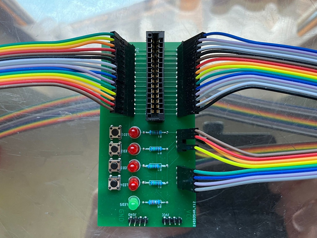

wie sieht es eigentlich mit dem externen Flasher von The!Cart aus? Ich meine, daß soetwas vor Jahren mal in Planung war :?:?
Grüße, Jürgen
Das Experimentier-Board ist schon seit 1 Jahr da, wenn nur diese blöde Realität nicht wäre die einen immer ablenkt. Ist halt noch eine IDE (Microship Studio) und es wäre schon wichtig, dass da jemand mitmacht der Sicht mit sowas auskennt. Immerhin bin ich diese Wochenende hier auf der HATZ mit dem Ziel dass The!Cart Studio den neuen Homesoft Loader unterstützt.

Habe das andere,neuere The!Cart-Studio ausprobiert.Das Problem mit "Einzelner Eintrag/MehrereEinträge/ Ist gefixt.
Leider tritt beim ausgewählten .atr-Export für Aspeqt die gleiche Fehlermeldung noch immer auf.
Unglaublich, Mike hat tatsächlich seinenBootloader aktualisiert (kam schon mal vor) und das diesmal auch auf allen 460 alten Disks nachgezogen (DAS gab es noch nie). Das nenne ich mal Engagement, Updates nach 26 Jahren - Hut ab! Die neue Version muss ich mit anschauen und integrieren.
Danke grenzenlosem Zeitbudget hier auf der H.A.T.Z. konnte ich nach langer Zeit endlich alles wieder auf einen sauberen Stand bringen. Neue Java Version, neue Eclipse Version. Siehe https://github.com/peterdell/thecartstu ... its/master
Denn die Änderung vom 14.10.2020 mat zwar einige Images gefixed, aber andere Fehler verursacht. Dafür habe ich nun endlich eine Lösung gefunden. Und da neue Menü von HomeSoft geht nun soweit ich es testen konnte auch. Da passen nun mehr Einträge auf eine Disk, da 256 für die Directory Sektoren verwendet werden.
