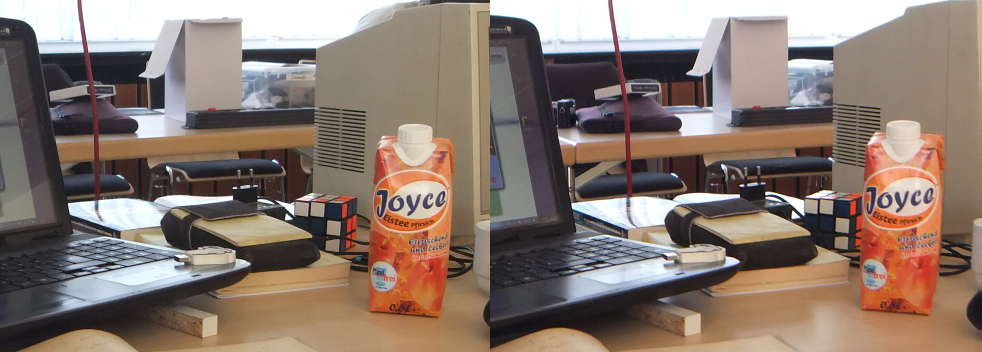

Hier ein Beispielbild:
Er wäre auch an einem E-Mailkontakt interessiert.
Andreas

vielen Dank für das Bild - bzw. die Bilder. Wenn man entsprechend beide Bilder mit einem Blatt in der Mitte visiert, sieht man den 3D-Effekt. Gruß an deinen Bekannten!!
Jetzt brauche ich das Bild nur noch irgendwie in Atari-Format konvertiert... hat irgendjemand eine Möglichkeit das zu konvertieren??
Auflösung ist eigentlich egal, wünschenswert wäre relativ hoch aufgelöst... so auf 4kB z.B.
Darüber wäre ich echt dankbar!
Peter

Für den Atari wäre aber vermutlich ein einfacheres Bild mit nicht so vielen Details besser. Wenn man das obige Bild auf ATARI runterskaliert, bleibt wohl nicht viel erkennbares über. Wenn der Bekannte solche Fotos selber machen kann, würde ich einmal mit einfacheren Sachen anfangen, vielleicht drei einfache Objekte vor neutralem Hintergrund.

Bei diesen Bildern sehe ich gleich das Problem, dass es sich hierbei nun mal um zwei unterschiedliche Aufnahmen handelt und sich neben der Perspektive auch die Belichtung geändert hat.Irgendwer hat geschrieben: ↑20.10.2022 12:37stereo.gif
Bilder kann man gut mit dem "Atari Graphics Studio" konvertieren (https://g2f.atari8.info/).
An die Forum-Admins:
Ich hätte gerne das ".mic" und ".g2f" hier direkt als Anhang angefügt - die Extension wird aber abgelehnt.
Vielleicht kann man das ändern?
Bei der Konvertierung auf 4 Farben führt dies zu sehr unterschiedlich großen Anteilen der resultierenden Grauwerte. Abgesehen davon hat das Einzelbild nur noch eine Auflösung von 80x192 Pixeln, hier gehen zu viele Details verloren, um noch einen stereoskopischen Effekt zu erzeugen.
Ich selber würde für Experimente mit 3D-Bildern ein auf dem Atari erzeugtes Vektor-Bild in Graphics 8 setzen. Das bekommt man in BASIC leicht hin.
