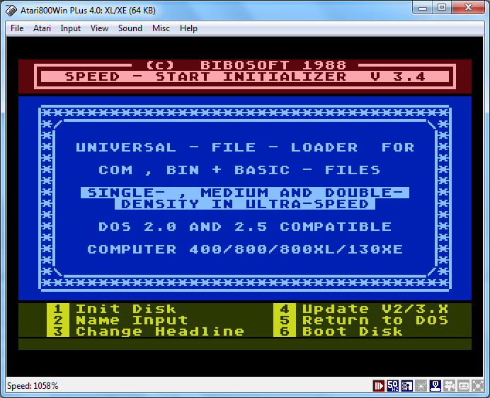

... Ich habe dann den Menüdisk-Maker genommen, den ich schon von meiner Floppy-Erweiterung kannte und mit mehrfachem Wechsel zwischen MyDOS und diesem Programm das Spiel 3d24 (irgendein Run-durch-Gänge&sammeln-Spiel), das als COM vorlag, als startfähiges Image hinbekommen. Den Namen AUTORUN.SYS habe ich dabei belassen, da siewieso Ziffern im Dateinamen nicht gültig scheinen.
Nachtrag:
Ich wollte Euch noch xorstellen, welchen Menü-Installer ich nutzte:
Hier steht zwar "BIBOSOFT ..." als Herausgeber, aber bei meinem Happy-kompatiblen HighSpeedBoard lag eine Software bei, die sich im Großen und Ganzen identisch präsentierte - aber wahrscheinlich mit anderem Hetrausgeber ...
Edit: gerade noch probiert - mit den BASIC Programmen funz das mit dem Menü-Installer auch - ich benötige also keib DOS.SYS als Boothilfe!

SSI: Der Speed Start Init (kurz SSI) stammt ursprünglich von E.Reuss, es gibt jedoch dutzende gehackte und gepatchte Versionen davon, man findet Versionen nur für Happy, nur für Speedy, nur für Turbo, für Happy+Speedy und viele andere mehr. Die Diskette (oder das ATR) muss man mit dem SSI initialisieren, dann die Dateien draufkopieren und alles was später im Menü angezeigt werden soll mit "lock file" sichern. Danach kann man mit dem SSI die langen (Menü)Namen für die Dateien eingeben. Da der SSI einen oder mehrere Floppy Speeder und auch 90k,130k,180k unterstützt, benötigt er etwas mehr RAM als andere Gamedos Varianten (z.B. Nanodos von S.Baucke, Microdos II von S.Dorndorf), man wird also ein paar Programme finden, die zwar mit Nanodos oder Microdos laufen, nicht jedoch mit dem SSI. Und wie bei fast allen Gamedos Varianten kann der SSI nur einzelne Dateien laden, nachladen geht nicht, speichern geht auch nicht (dafür bräuchte man dann ein DOS oder ein 3-Sector DOS). Bei einer 90k und 180k Diskette verschwendet der SSI ca. 10 Sektoren für das Bootmenü, bei 130k hat man hingegen nur noch 931 Sektoren zur Verwendung frei.
