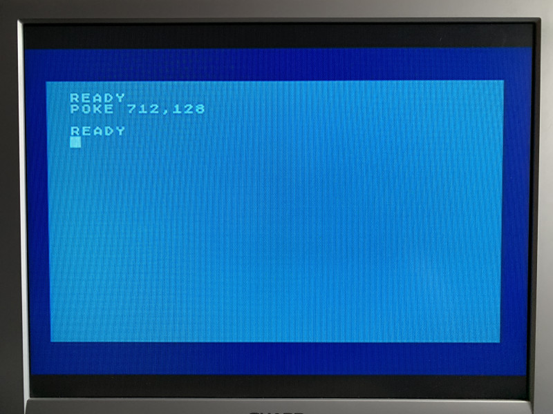

Hallo, ich spiele nach langer langer Zeit mal wieder mit meinem 800er rum. Jetzt ist mir aufgefallen, dass das Bild auch wenn die Backgroundfarbe geändert wird oben und unten einen schwarzen Rand am LCD-TV hat.
Jetzt bin ich etwas verwirrt. :roll:
Beim C64 ist das Bild komplett gefüllt. Die Bildersuche im Netz ergibt unterschiedliche Darstellungen. Leider kann ich mich nicht mehr erinnern, wie das früher war. Könnt ihr mir hier auf die Sprünge helfen?

Hier mal ein Foto vom Sharp LCD-TV über S-Video. Die schwarzen Balken oben und unten sind aber bei Verwendung eines Konverters an einem VGA-Monitor ebenso vorhanden.
Mir ist es halt im Vergleich zum C64 am gleichen TV aufgefallen, weil da der Rahmen bildschirmfüllend ist.

Sieht bei mir mit S-VIDEO genau so aus.
Mein Monitor hat eine Auflösung von 1600 x 1200 Pixel (4:3).

Das Bild ist in Ordnung.
Der Atari hat in der Display List am Anfang immer 3 Leerzeilen ($70,$70,$70). Man kann diese entfernen, dann rückt das gesamte Text nach oben. Unten ist dann viel frei, dort könnte man noch einige Zeilen mit $02 einfügen, Voraussetzung ist Grafics 0: 40 Zeichen und 20 Zeilen. Die Display List ist die größte Stärke des Rechners, jede Zeile kann auf eine andere Betriebsart eingerichtet werden.

Reden wir hier vom "schwarzen" Balken oder vom "dunkelblauen" Balken?
Dunkelblau ist der Bereich oben mit den 24 Leerzeilen (3x $70). Der schwarze Balken darüber ist meines Erachtens durch die Formatanpassung.

Der schwarze Balken ist völlig normal, das Bild vom Atari sah schon inmer aus wie ein "Breitfilm" (so hab ich als Kind Sendungen mit schwarzen Balken genannt).
