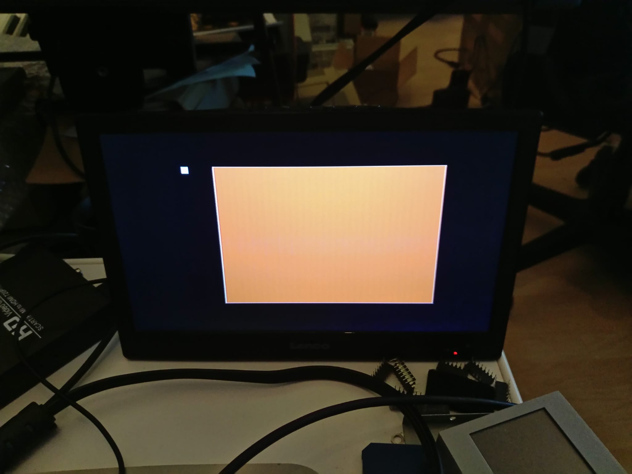

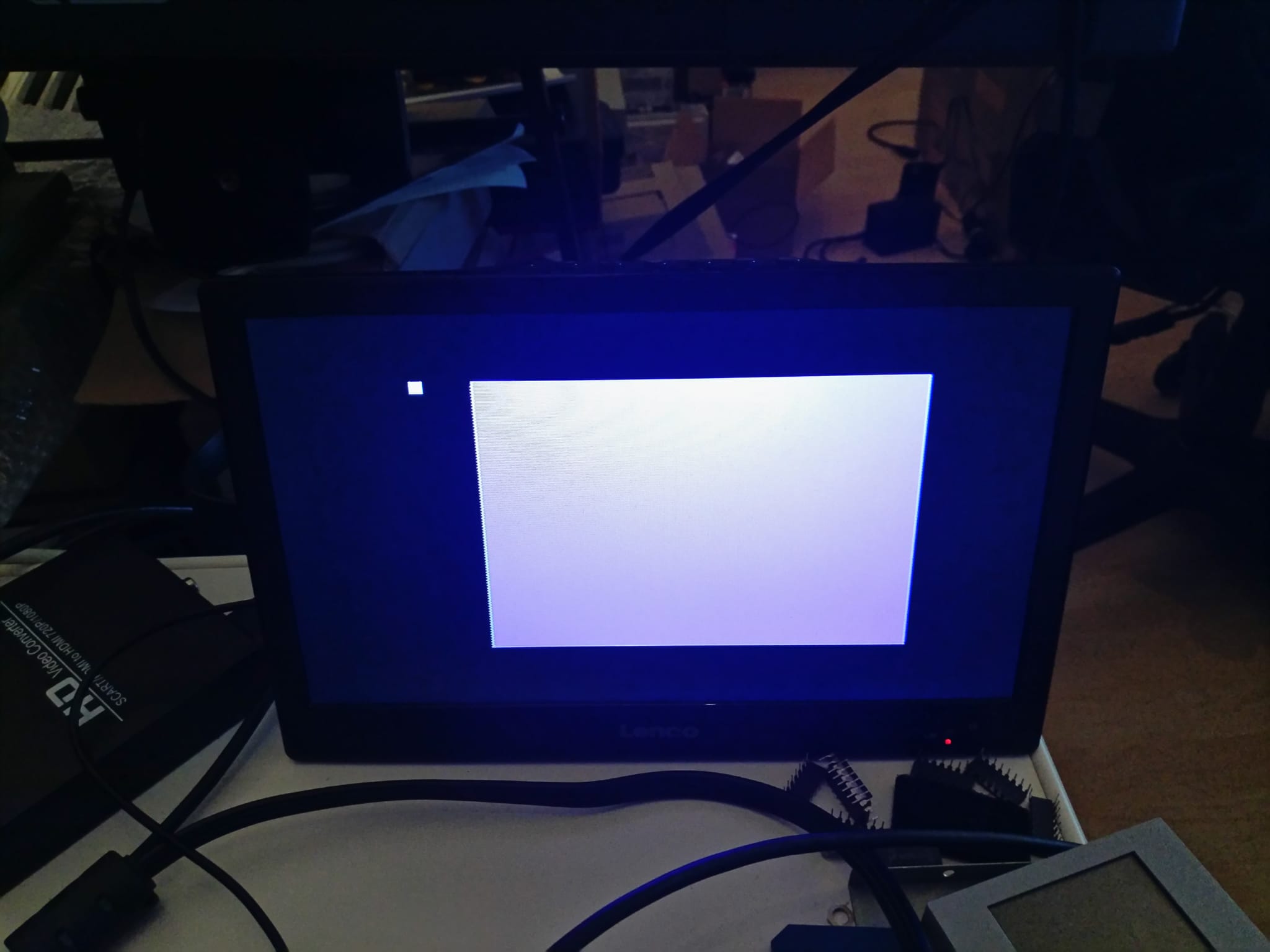

Nach dem Einschalten passiert erstmal gefühlt "gar nichts" und nach etwa 6-8 Sekunden kommt ein Teil-Fenster mit dem Cursor und beliebig wechselnden Fenster-Farben (mal in grün, mal in Lila , mal in Blau).
Kein Ton und eine Eingabe ist nicht möglich, siehe Bilder:

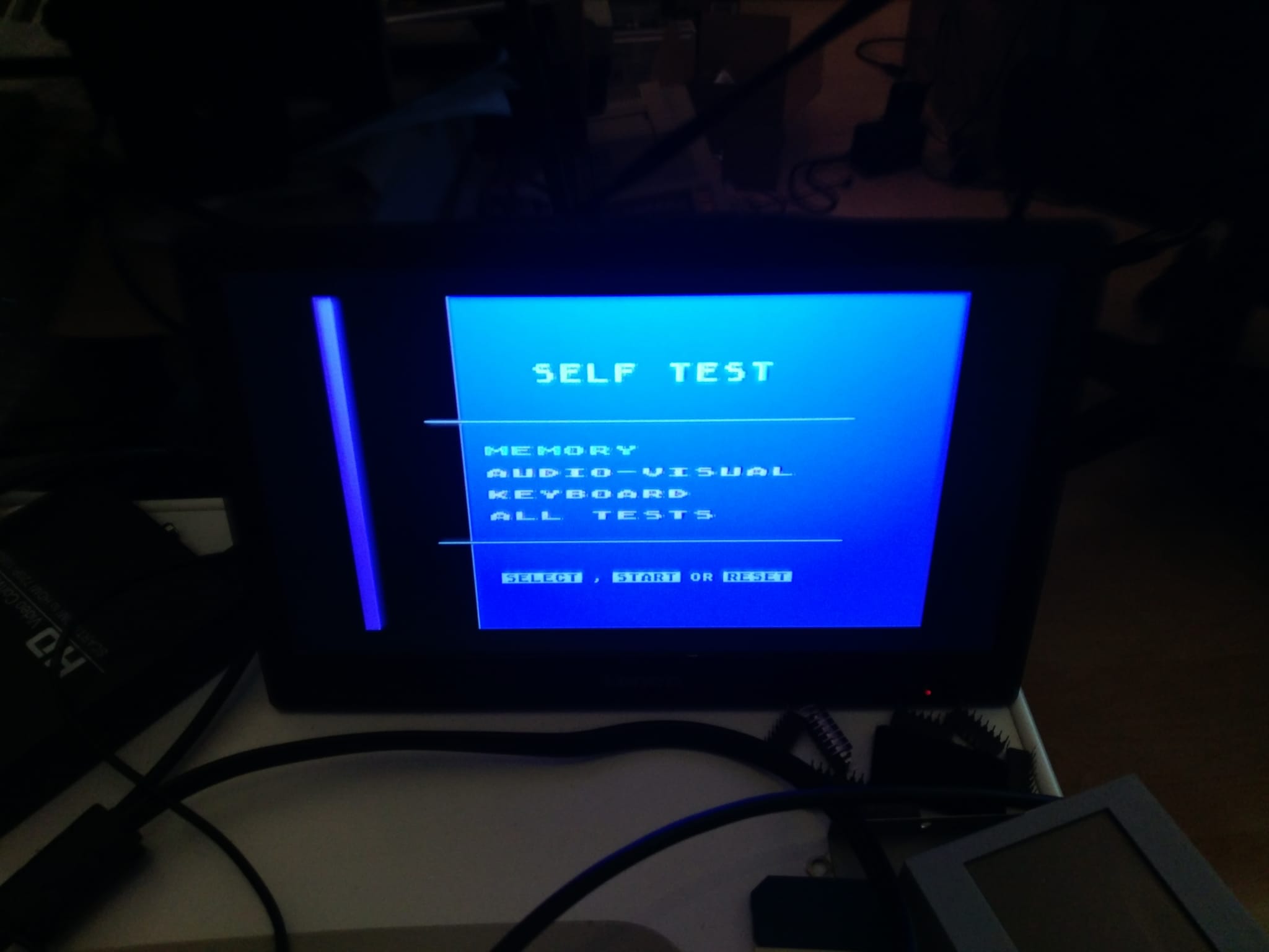

....und wenn man einmal RESET drückt, startet er (manchmal) ins Basic oder er geht in den Selftest-Modus aber mit Grafikfehlern
(schwarzer Balken z.B., siehe Foto und eben diesen seltsamen Farben.....
Blauer Selbsttest gefällig ;)?
PS: Der Memory-Test lief sauber durch, keine Probleme :roll: .

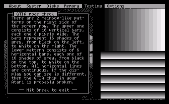

Kurze Frage:
Wie hast Du den GTIA getestet?

Nur erstmal fix mit SysInfo v2.25, das hat einen kleinen GTIA-Test (auf Bugs) implementiert....
Good GTIA:
Defekter GTIA:
(Werde den ausgelöteten GTIA demnächst nochmal ausgiebig auf mit einem anderen Board testen.)
