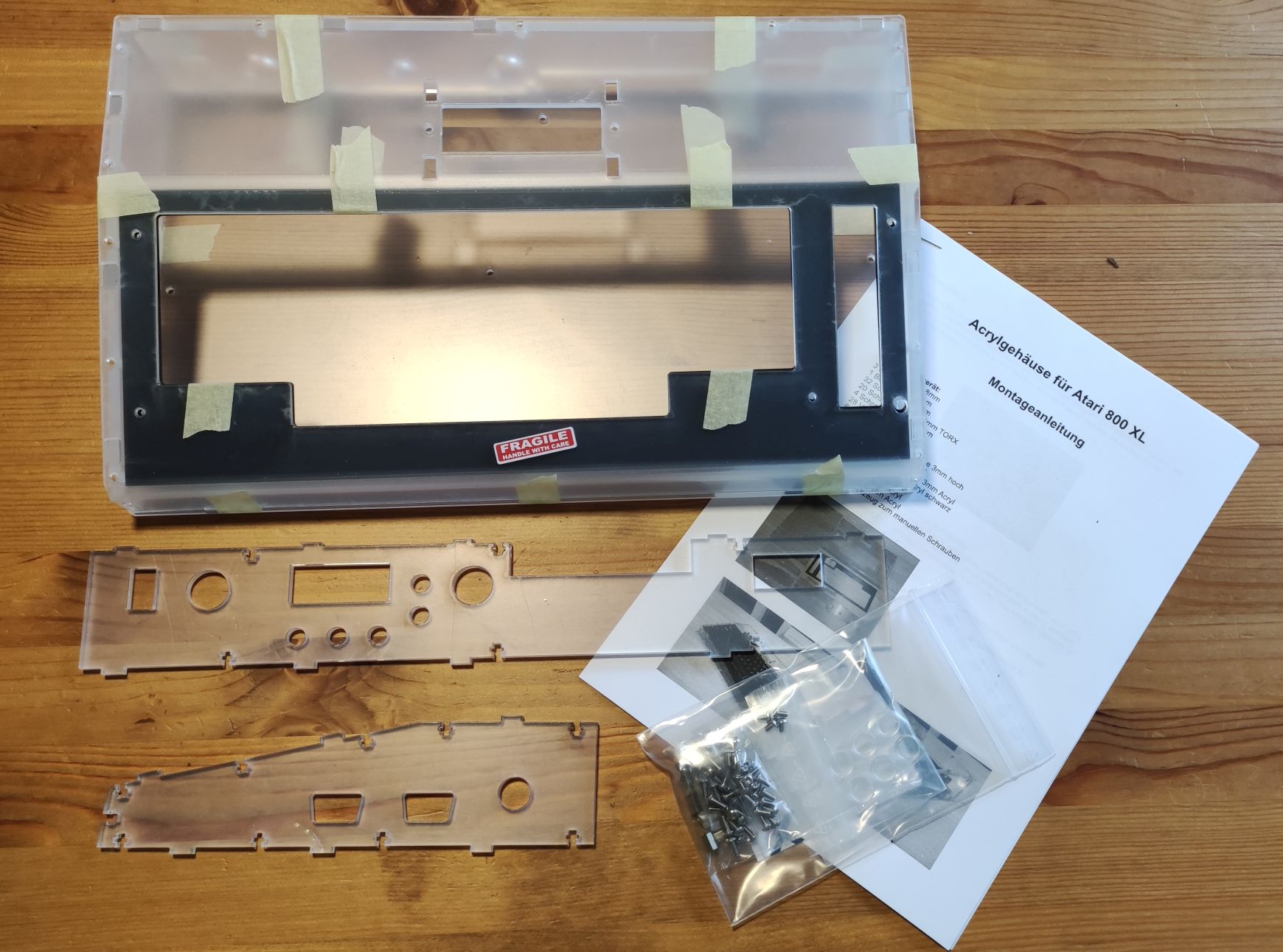

Nachdem jetzt endlich wieder die Sophia2 zu bekommen ist, haben schon einige Nutzer hier im Forum die Überlegung geäußert eine Plexiglasgehäuse für den 800XL in Verbindung dem Sophia DVI Anschluss zu verwenden.
Wer das Plexiglasgehäuse noch nicht kennt nicht kennt: https://www.plexilaser.de/shop/Acrylgeh ... -Teilesatz
Die manuelle Nachbearbeitung der Gehäuse ist schwierig und dann sieht das auch mal schnell so aus:
Und eine eckige Aussparung für den DVI-Anschluss wird noch schwieriger.
Ich würde mich bereit erklären die Vorlage für eine Rückwand zu erstellen, mit der dann die Firma arbeiten kann. Die alternativen Rückwände für die Acryl-XE Gehäuse habe auch ich ausgemessen.
Da es unwirtschaftlich ist, für jede Wunschkonfiguration eine Rückwand zu erstellen wäre es Sinnvoll neben dem DVI Anschluss (an Stelle des RF-Modulators) gleich noch ein paar Löcher für weitere Schalter/Buchsen vorzusehen.
So hatten wir das beim XE Gehäuse umgesetzt:
Hier sind es über der DVI Buchse 3 Bohrungen und am linken Rand 2. Jeweils 6mm - so passen sowohl Chinchbuchsen wie auch hanelsübliche Kippschalter.
Veim XL würde ich diese aber eher zwischen DiIN-AV Buchse und RD-Modulator positionieren.
Bei meinem letzten Modell habe ich die Buchsen zu nah am SIO positioniert, so, dass kein Fujinet mehr passt. Das will ich diesmal vermeiden.

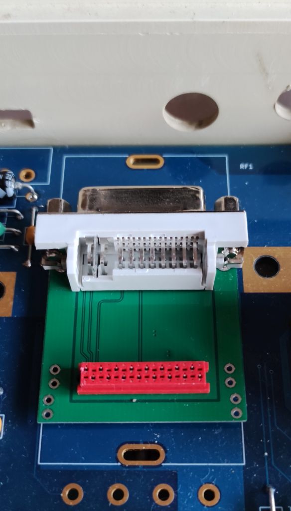

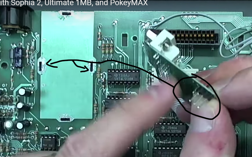

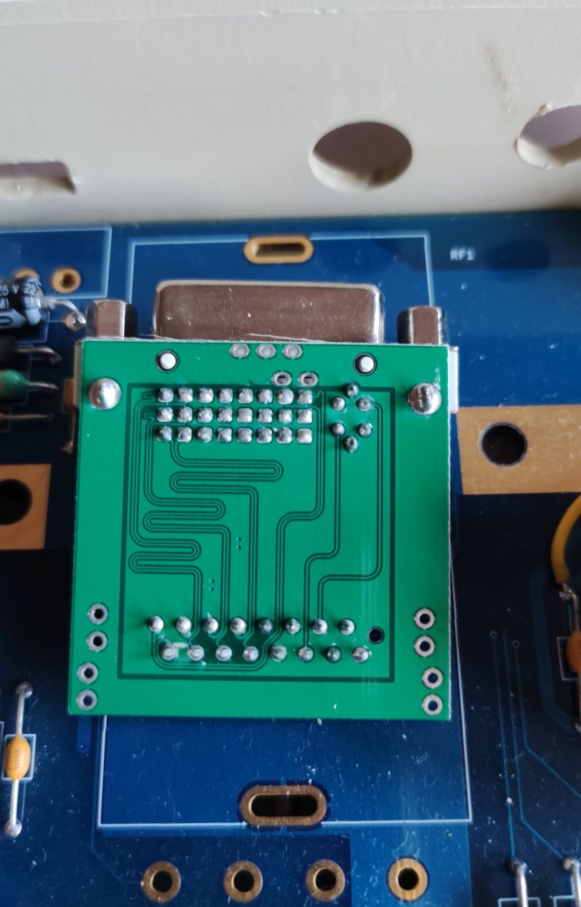

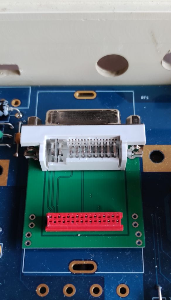

Ich brauche mal noch Euere Ideen!
Bevor ich die exakte Position des DVI Ausschnittes festlegen kann müsste ich wissen wie die Adapterplatine auf dem Motherboard befestigt werden kann.
Ich denke die Position horizontal ist klar: An der Stelle des nicht vorhandenen RF Modulators.
Aber die vertikale Position hängt davon ab, wie man die Platine auf dem Board befestigt. Leider hat das kleine Adapterplatinchen keine Bohrungen um es über Abstanzbolzen auf dem Motherboard zu befestigen. Hat da jemand schon einen Plan?
Meine Einzige Idee wäre über die kleinen Löcher an der Seite eine Lochrasterplatine mit Draht zu verlöten und dann in der Lochrasterplatine durch gebohrte Löcher mit der XL-Platine zu verschrauben. Zum Glück laufen unterhalb der alten RF-Modulatorposition keine Leiterbahenen:

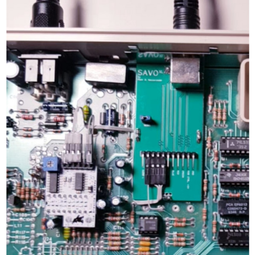

.... jetzt hab ich selbst die Lösung gefunden. Man kann das auf diesem Video bewundern:
https://youtu.be/5iC2xVBD7d0
Ab Minute 14:54 wird der Einbau der Adapterplatine gezeigt.
Die kleinen seitliche Löcher liegen genau über den ausgelöteten Laschen des Modulators und die Platine kann dann einfach mit Stiftleisten festgelötet werden.
Ich werde das dann gleich mal testen und ausmessen.
- DjayBee
- Beiträge: 1144
- Has thanked: 867 times
- Been thanked: 445 times
Re: Alternative Rückwand für XL Plexiglasgehäuse (Sophia - DVI Anschluss)
Und ich wollte dich gerade zu tf_hh schicken, der das bestimmt schon dutzende Male gemacht hat.
- andymanone
- Beiträge: 4347
- Wohnort: Berlin - Suburban
- Has thanked: 1084 times
- Been thanked: 1815 times
Ja genau, so haben die das beim SAVO-Breakoutboard auch gelöst

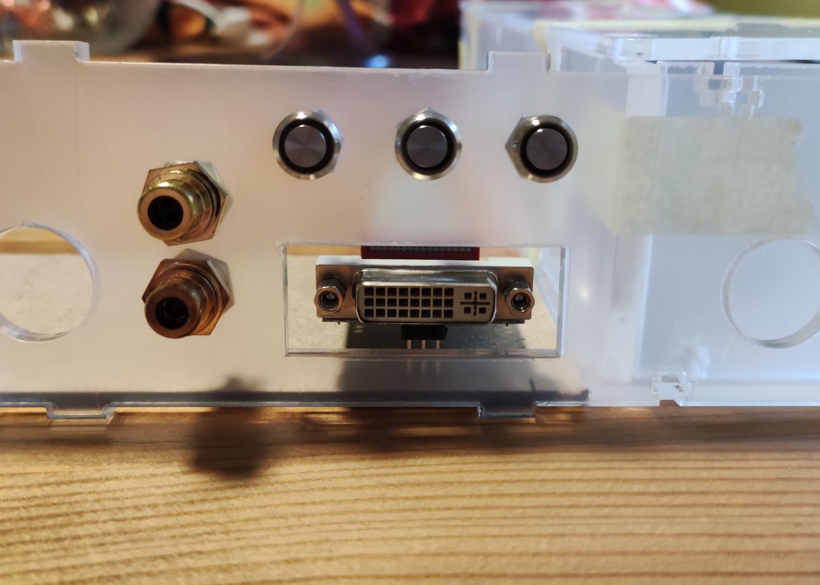

Hat jetzt doch etwas länger gedauert, aber ich habe noch meine Sophia-Lieferung abgewartet um sicher zu sein, dass die Maße für das DVI Anschlussboard stimmen.

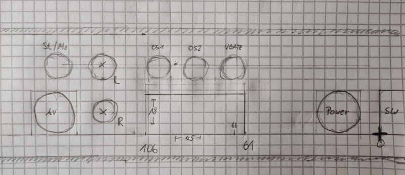

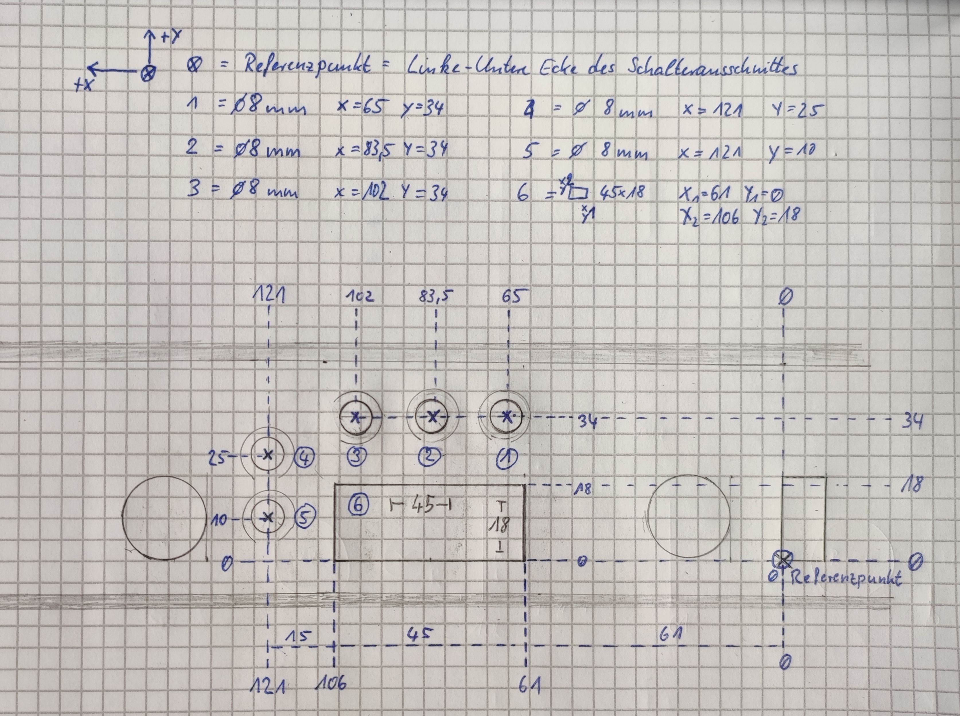

Hier jetzt mal mein Plan für die Gestaltung der XL-Rückwand. Das ist die Anordnung wie ich sie gerne für mein Gehäuse haben möchte:
Ich habe die Löcher für Schalter und Buchsen so plaziert, dass Erweiterungen am SIO (Fuji-Net) und am Erweiterungsbus nicht stören.
Mir reichen 6 Löcher:
Über der AV Buchse kommt ein Schalter für Mono/Stereo
Neben der AV Buchse, übereinander zwei Chinchbuchsen für Audio Links und Rechts
Über der Aussparung für die DVI Buchse kommen noch 3 Schalter (2x OS Auswahl und 1x VGATE an/aus)
Vom Platz her könnte man auch noch zwei Löcher zwischen DVI und Power-Buchse plazieren, aber ich denke die 6 Löcher sollten reichen.
Da die Rückwand mit 5 mm recht dick ist und die DVI Buchse innen auch noch Abstand hat, musste ich leider den DVI Stecker Ausschnitt so groß planen, dass ein DVI Stecker-Gehäuse durchpasst.
Die Rundlöcher sind mit 6,2mm so dimensioniert, dass normale Mini-Kippschalter und Chinch-Buchsen mit 6mm Gewinde reinpassen.
Wenn das so passt, würde ich meine Skizze noch ins Reine zeichnen und dann Plexi-Micha zur Prüfung zukommen lassen.
- andymanone
- Beiträge: 4347
Hi Olix,
prima! Sieht für mich gut aus
Von meiner Seite her kann das gerne so gemacht werden
aber evtl. haben andere User noch Ideen und Anmerkungen dazu?
Hi Olix,
- AlexVG
- Beiträge: 50
- Registriert: 21.01.2022 16:02
- Has thanked: 47 times
- Been thanked: 10 times
Für mich passt es so auch! Danke Olix!

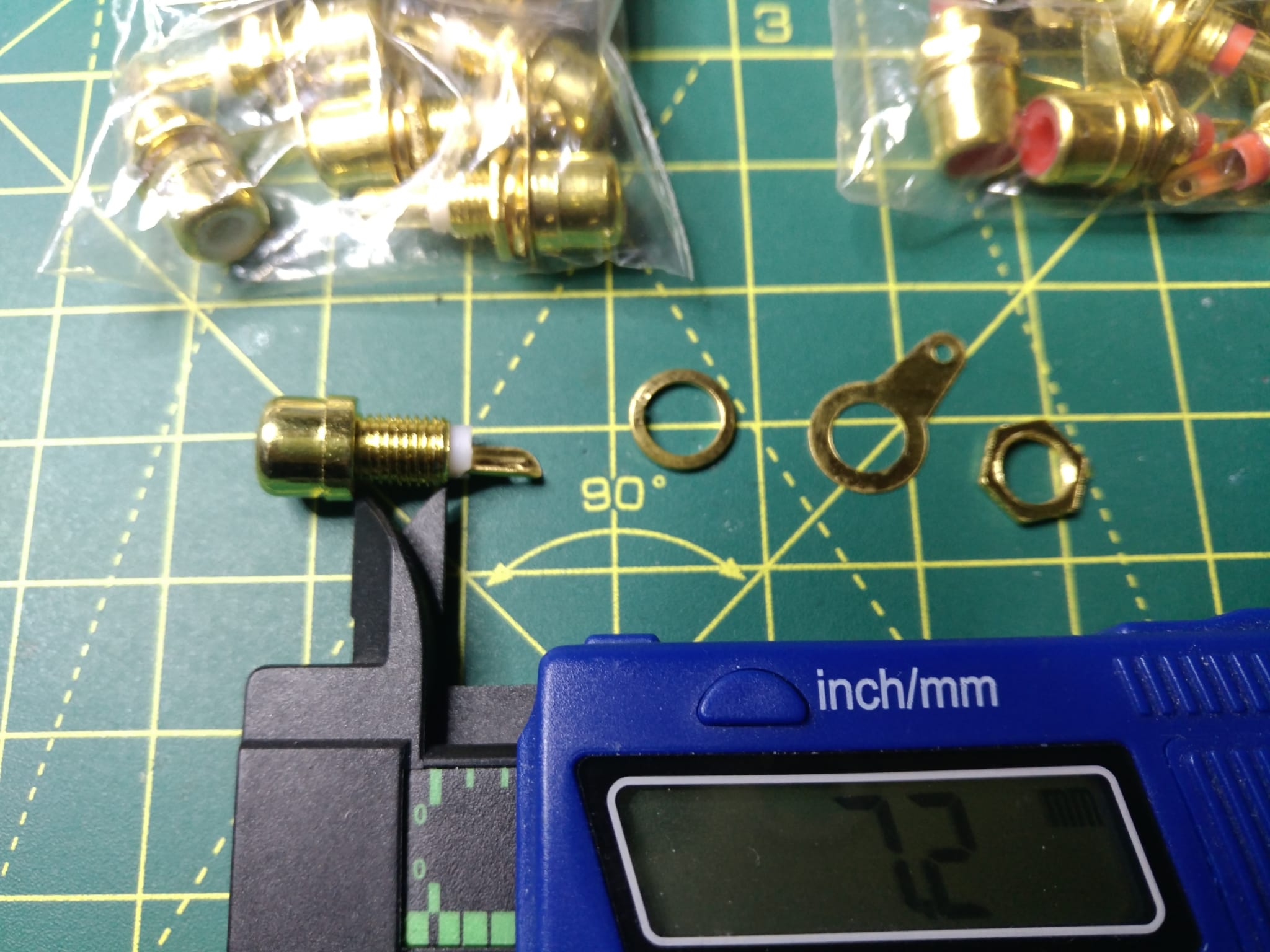

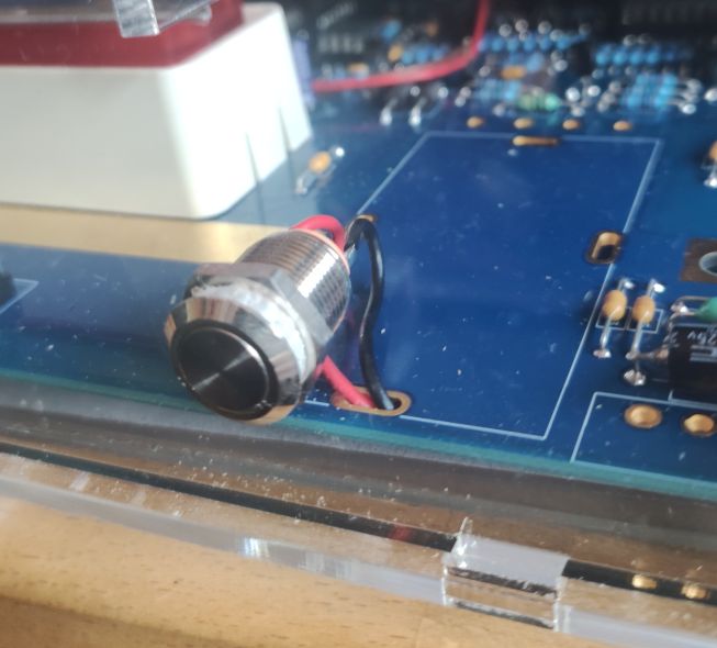

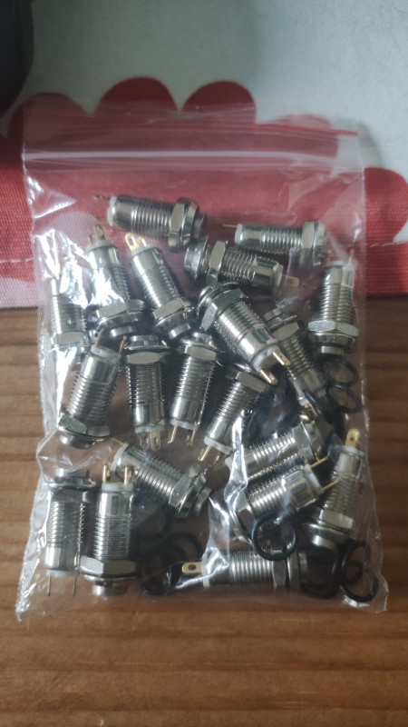

... ich weiß, ich habe versprochen, dass ich längst fertig wäre, aber wie immer bei so Projekten, gehen mir beim Planen noch Ideen durch den Kopf.
Der Einwand von Mathy , dass Kippschalter eigentlich etwas unpraktisch sind, hat mir keine Ruhe gelassen.
Ich habe ja auch in meinem ersten Plexi-Gehäuse einen rastenden Druckschalter verbaut.
Nachteil ist, dass die recht groß sind, teuer und schwer zu bekommen. Die meisten beginnen mit einer Einbaulochgröße von 12mm
Ich habe jetzt bei Aliexpress bezahlbare rastende Druckschalter mit einem Einbauloch von 8 mm gefunden und würde die gerne verbauen.
Ich finde die runden Tast-Schalter schon schöner als die Kippschalter.
Ich würde also gerne statt den 6mm Löchern lieber 8mm Löcher vorsehen. Das heißt dann aber, dass bei der Verwendung der klassischen Mini-Kippschalter dann möglicherweise eine Unterlegscheibe verwendet werden muss.

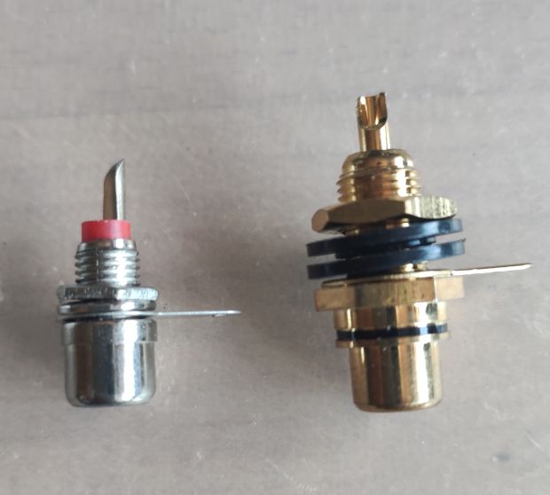

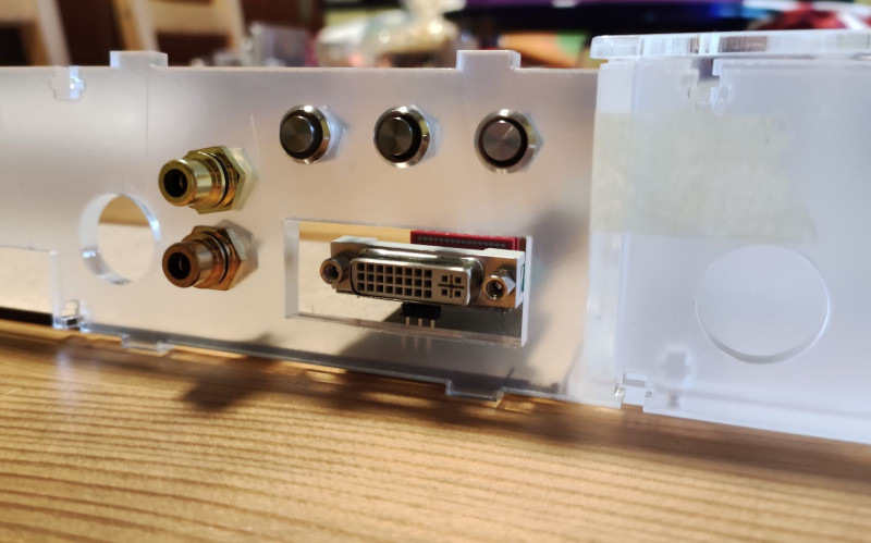

Mein Plan für "meine" Rückwand ist fertig. Durchgehend mit 3 Stück 8mm Löchern (Für die Druck-Schalter) und 2 Stück 8mm Löchern für Cicnch Buchsen.
Die normalen Einbau Cinch Buchsen haben zwar 6mm Gewinde. Aber da ist das Gewinde zu kurz für die 5mm dicke Rückwand.
Ich habe aber noch zwei schöne vergoldete Chinchbuchsen mit 8mm Gewinde. Ich forsche mal nach wo ich die herhabe.
Ich habe auch "nur" noch 3 Schalter vorgesehen, da ich einen Denkfehler hatte. Ich wollte einen Schalter für die V-Gate Funktion meiner UGV Erweiterungsplatine. Aber die kommt ja gar nicht rein, denn für ein gutes Bild habe ich ja die Sophia. In den meisten Fällen sollten auch 3 Schalter reichen. Bei mir ist das : 2x OS Auswahl und 1x Stereo/Mono
Ich bin noch am überlegen ob ich mir sogar noch die Seitenwand abändern lasse um noch eine PS/2 Buchse für ein TK-II Modul einzubauen, dann wäre mein neuer Vorführrechner wirklich komplett.
Also gut, so geht es weiter:
Ich bestelle jetzt mal bei Michi ein Komplett-Gehäuse mit den obigen Anpassungen.
Wenn ihr es nicht ganz eilig habt, würde ich warten, bis ich das Gehäuse habe und alles getestet habe. Bei den Anpassungen für das XE Gehäuse hat es auch erst beim zweiten mal richtig zu 100% gepasst, da musste ich auch noch etwas nachbessern.
Wenn dann alles passt würde ich die Rückwand freigeben und wenn Plexi-Michi damit einverstanden ist, dann kann die Rückwand als Option angeboten werden.
Von de 8mm Druckschaltern habe ich 20 Stück bestellt. Dauert angeblich 14 Tage bis die aus China da sind. Davon kann ich auf jeden Fall an die oben Interessierten abgeben. Der Preis bewegt sich dann so zwischen 1,60 und 2,00 Euro pro Schalter.
Also noch etwas Geduld, aber die sollte man bei unserem Hobby ja haben

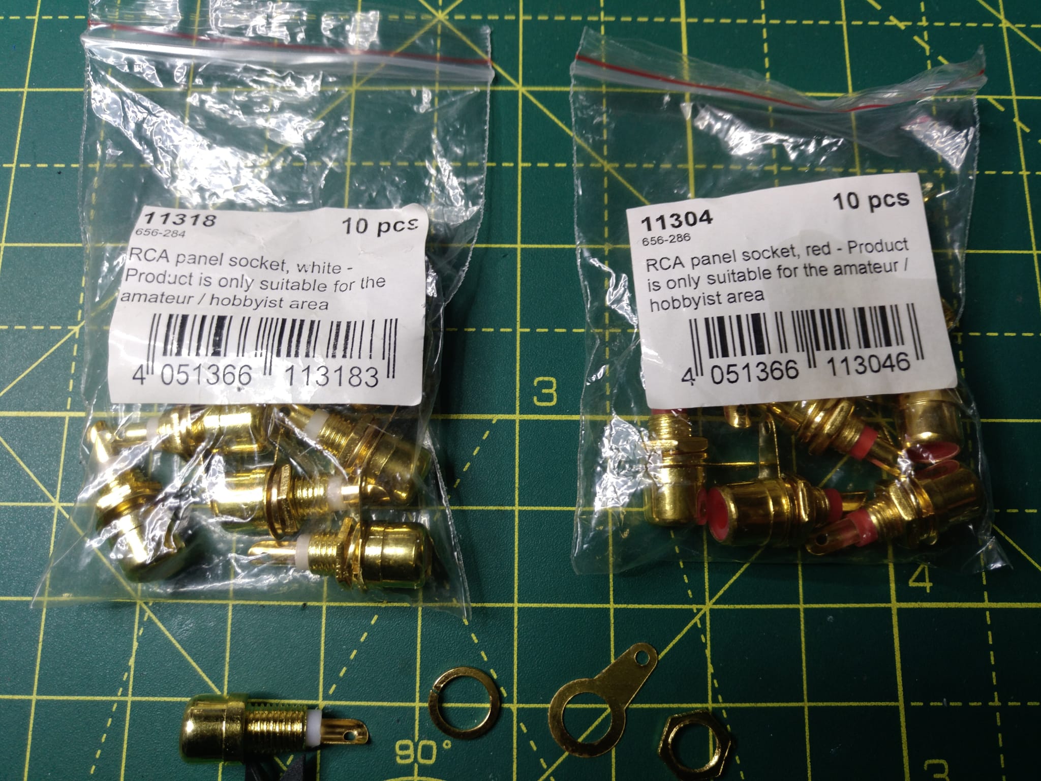

Habe eben mal nachgemessen:
Die Buchsen haben ein 6mm Gewinde und 7mm Gewindelänge.
Das könnte mit dem Lötfähnchen (und wenn man den Sprengring ggf. weglässt), gerade noch passen...
Ich teste das nachher mal und melde mich wieder.

Ich habe hier auch vergoldete Chinch-Buchsen.Die normalen Einbau Cinch Buchsen haben zwar 6mm Gewinde. Aber da ist das Gewinde zu kurz für die 5mm dicke Rückwand.

So, meine Anfrage an Michi ist raus. Sobald ich Antwort habe gebe ich Bescheid.
Ich habe jetzt mal den Preis für ein Komplettgehäuse mit modifizierter Rück- und Seitenwand angefragt und die Preisvorstellung für die optionalen Wände zum Nachkaufen.

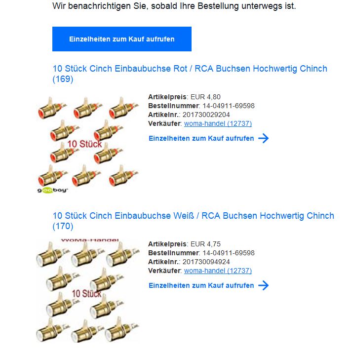

Bei den passenden Cinch-Buchsen bin ich (glaube ich) hier fündig geworden:
https://www.ebay.de/itm/204234343793
ich denke, die sollten aber auch gehen:
https://www.pollin.de/p/goobay-cinch-ei ... -mm-450653

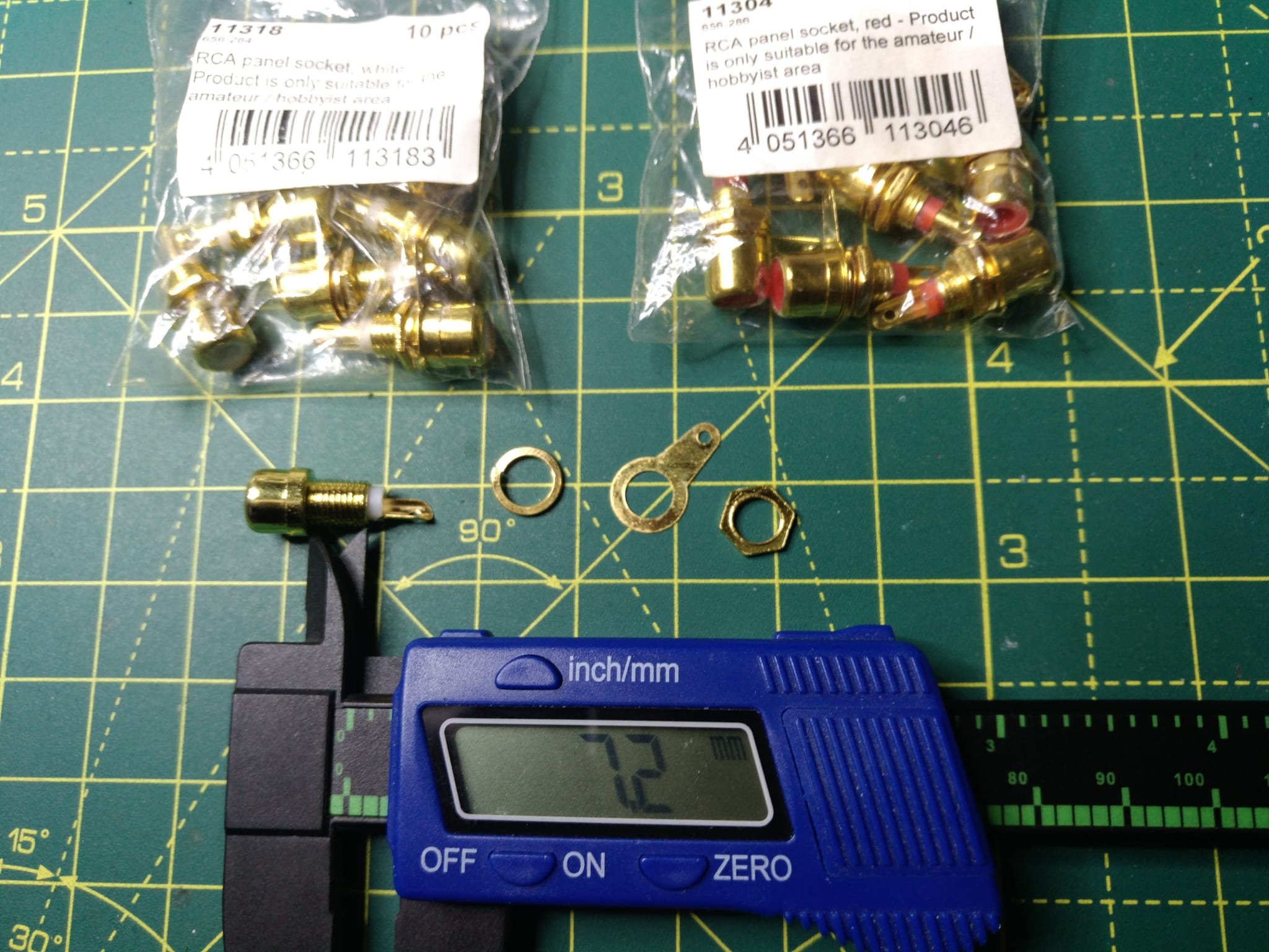

Bei den Pollin/Goobay/Wentronic-Buchsen ist das Gewinde etwa 7,5mm lang. Das sollte schon passen.
Auf der Pollin Seite gibt es ein schönes Datenblatt mit den Maßen
https://www.pollin.de/productdownloads/D450653D.PDF

So mal gemessen,
meine wären diese hier:
Gabs bei Ebay,
muss aber nochmal nach dem Verkäufer suchen, war in 2020...
Ansonsten sehen die von Pollin doch auch ganz gut aus
Update: Gerade eben das kleine Goobay Logo beim Ebay-Kaufbeleg entdeckt
Okay dann wissen wir das schonmal

Ich habe schon Antwort noch Micha bekommen:
Also ein Satz modifizierter Seitenteile würde 22 Euro kosten. Das wäre dann die Rückwand nach meiner Skizze und auch noch zusätzlich die rechte Seitenwand mit Ausschnitt für PS/2 Anschluss einer TK-II Erweiterung.
Da die XL Gehäuse schon vorproduziert sind und auf Lager liegen, wird es das aber nur als eigenes Set geben. Das ist natürlich schön, für alle die eh schon ein Gehäuse haben. Wer aber auch ein neues Gehäuse möchte muss beides bestellen. (800 XL Acrygehäuse + optionale Seitenwände)
Ich habe jetzt mal verbindlich bestellt und bin mit ihm so verblieben, dass ich erst mal teste ob alles passt. Dann können auch noch Modifikationen vorgenommen werden. Ich werde dann, sobald alles passt hier nochmals den genauen (möglichst verbindlichen) Bedarf abfragen und an Micha weiterleiten. Ich habe jetzt auch nur den Preis für das Set aus Rück- und Seitenwand. Falls ihr alle nur die Rückwand wollt, kann man dann ja noch mal anfragen, wenn es soweit ist.
Also, erst noch abwarten bis das Muster bei mir angekommen ist... dann geht es weiter.

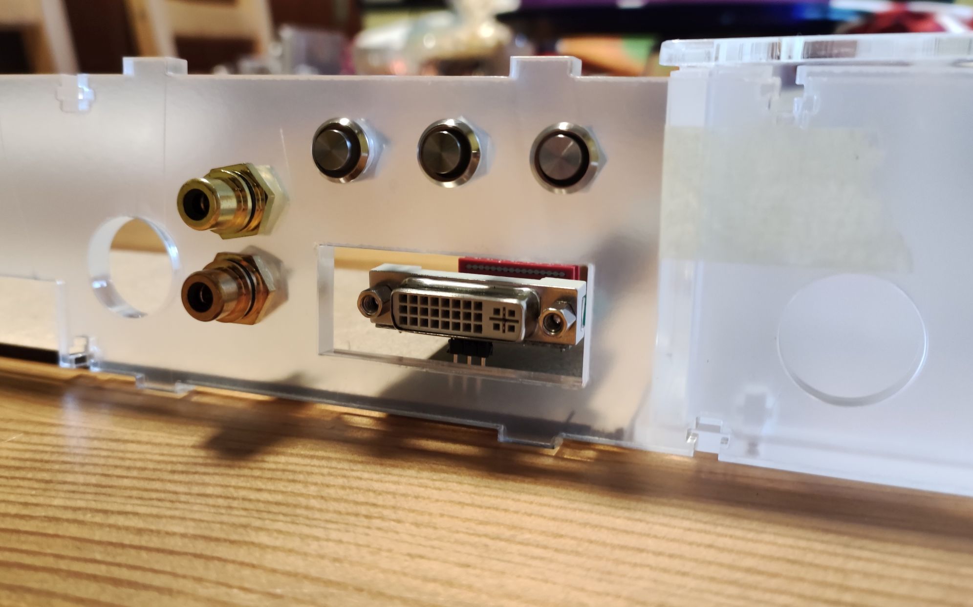

... die 8mm Druck-Schalter sind aus China angekommen. Sehen ganz gut aus.
... und das Testgehäuse ist auch schon unterwegs. Wird also auf jeden Fall was am Wochenende.
- andymanone
- Beiträge: 4347
Yeeaahh!! Sehen super aus! Ich freu ich schon drauf

... ich habe gerade gesehen, dass ich da was durcheinander gebracht habe. Das war Emwee mit dem schön beleuchteten Acryl-Gehäuse für das 2600jr:
viewtopic.php?p=8235#p8235
Aber so was in der Art wünsche ich mir auch für das 800XL Gehäuse.

.... jetzt gehts looooos !
Erster Eindruck ist gut. Aber die genaue Passform kann ich erst sagen wenn ich das Gehäuse zusammengebaut und die Hauptplatine eingebaut habe.
Leider bin ich morgen nicht zu Hause, aber der Samstag ist schon reserviert.

Sowas ähnliches hatte ich damals auch für die XE- Gehäuse von Plexilaser gemachtOlix hat geschrieben: ↑21.03.2023 20:16... ich habe gerade gesehen, dass ich da was durcheinander gebracht habe. Das war Emwee mit dem schön beleuchteten Acryl-Gehäuse für das 2600jr:
