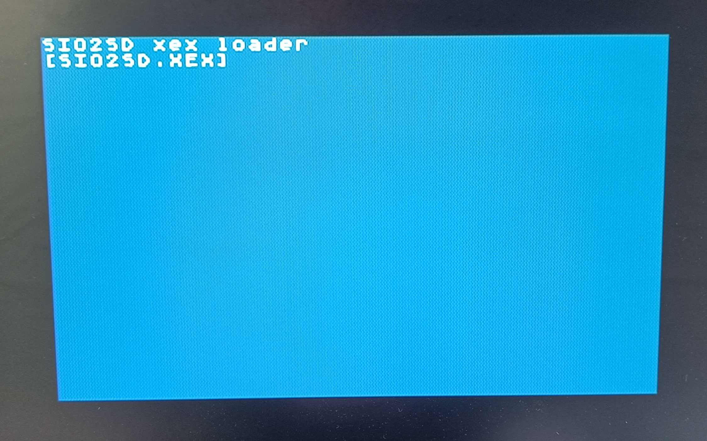

Dann habe ich mal mein SIO2SD angeschlossen und habe den Rechner eingeschaltet. Das SIO2SD lädt bis $30 (auf dem Bildschirm steht auch "SIO2SD xex loader [SIO2SD.XEX]") und dann sehe ich plötzlich nur noch diesen Bildschirm und weiter passiert nichts.
Ist das "normal" ? Funktioniert das SIO2SD gar nicht am Atari 400 ? ...oder hat der mit seinen 16KB dafür einfach zu wenig Speicher ? ...oder benötige ich dieses Basic Modul (habe ich nicht) dafür ? ...oder ist bei dem Atari 400 doch nocht etwas anderes im argen ?

Keine Ahnung, was da das Problem sein könnte. Der Bildschirm sieht aber aus, als wäre der Rechner einfach nur abgestürzt, was beim Atari auch zu so einem Bild führen kann, weil die Displaylist überschrieben wurde.

Kreuztausch: was macht denn der Emulator (atari800 oder Altirra), wenn du SIO2SD.XEX mit einer Atari 400 Konfiguration lädst (16 kB, ATARI.ROM, Atari 400)?
Alles in allem wollte ich vorhin eigentlich nur mitteilen, dass so ein Bild auch von einem völlig intakten Atari erzeugt werden kann.

Hab's eben mit einem ATARI 600XL mit 16KB ausprobiert, gleicher Effekt beim Laden der Magazin Diskette...
Liegt wohl höchstwahrscheinlich an den mageren 16KB...

aber ich kann bestätigen, das Problem liegt zu 100% an den "nur" 16kB Ram.
Für DOS/Disk I/O + Programme solltest du den 400´er unbedingt auf 48kB RAM aufrüsten...
Habe selbst einige 400´er, die mit 16k genau dieses Phänomen aufzeigen.

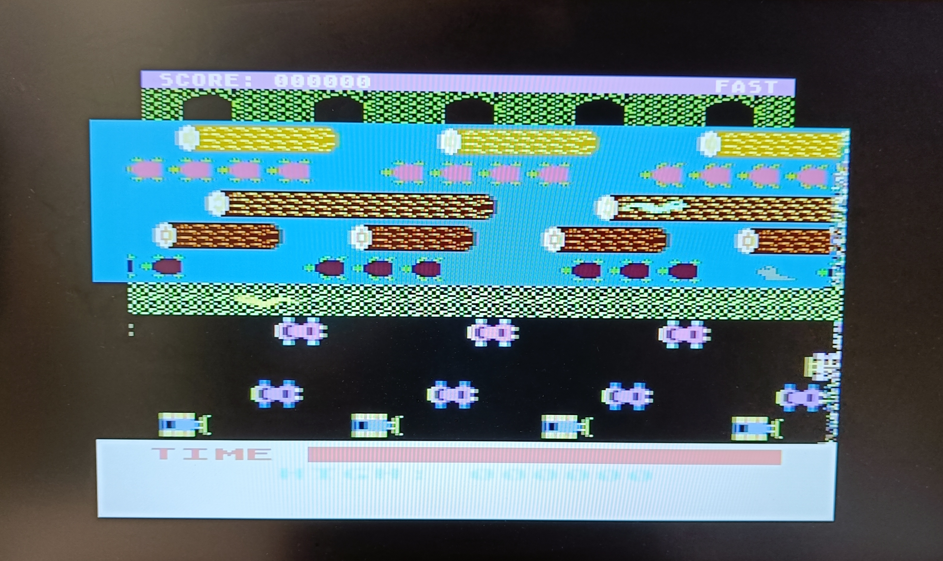

Heute ist die Speichererweiterung (Danke Jürgen !) angekommen und tadaaa, ich kann jetzt Spiele von meinem SIO2SD laden ! 8-)

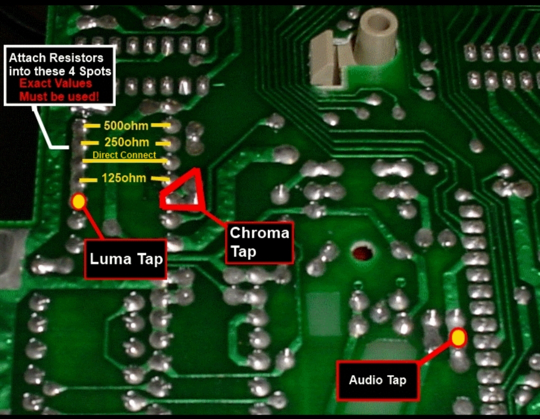

Was mich allerdings noch ein wenig stört... Ich habe diesen SVideo-Mod durchgeführt:
Damit ist das Bild generell ganz gut, wie ich finde, aber leider etwas (viel) zu hell...
Hat jemand zufällig eine Ahnung, ob man das noch etwas verbessern kann ? Z.B. durch verändern der Widerstandswerte...?
