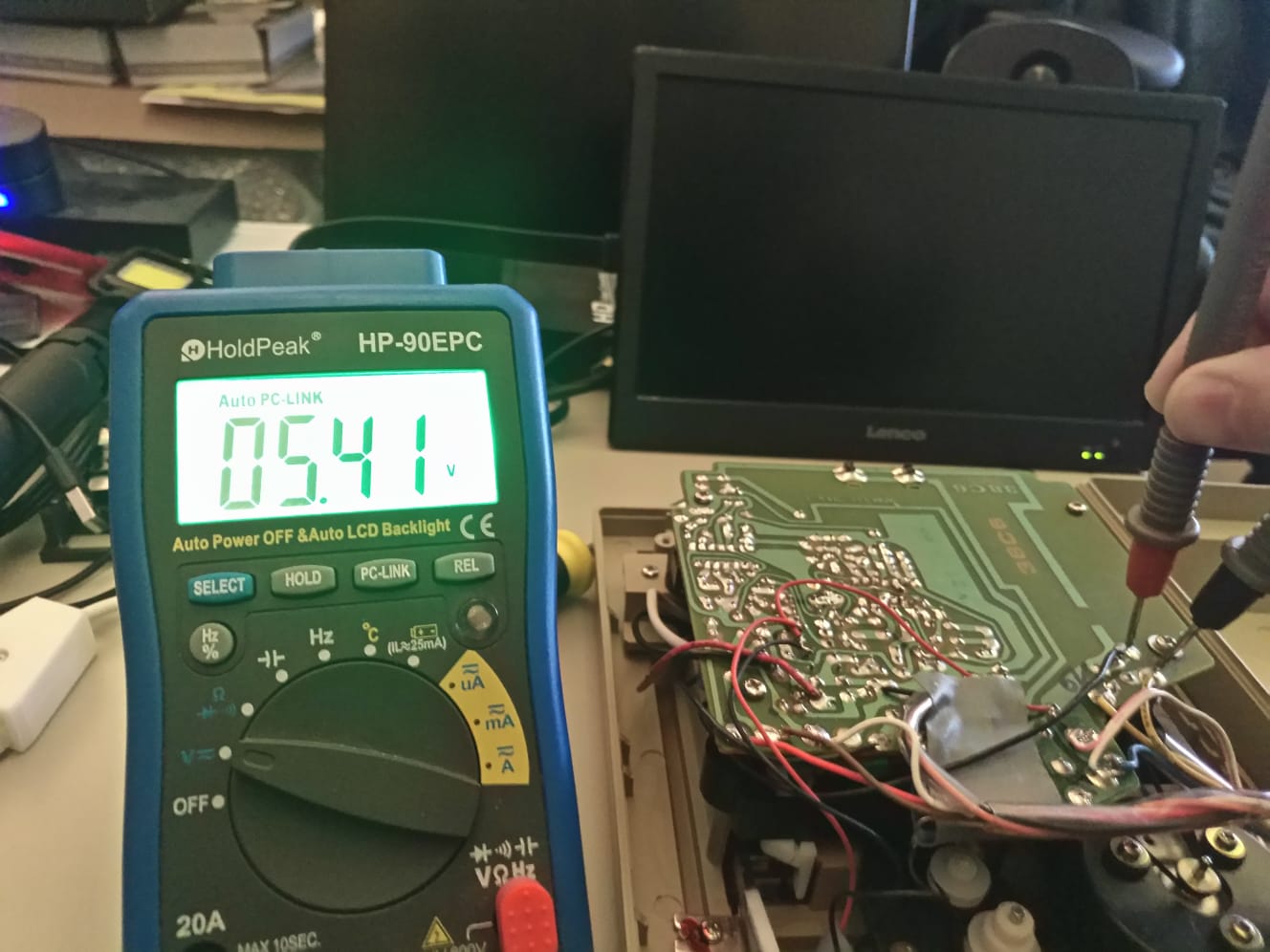

Und was fällt denn dann bei Deinem 220V 410er am Trafo an Spannung an?andymanone hat geschrieben: ↑24.03.2024 19:32Ja, genau, die mit dem externen Netzteil hat: 6VDC / 300mASleeπ hat geschrieben: ↑24.03.2024 14:18Für den Hardwarekatalog habe ich damals diese Angaben gefunden:
410: Eingebautes Netzteil
410-A:
410-P: Steckernetzteil 6V= / 0,3A
Das hatte ich hier auch schon mal vor einiger Zeit (samt Bildern) im AA-Forum gepostet: ATARI 410 Power Supply options
Na eben 6 Volt,
bzw., ganz genau nochmal gemessen: 5,41VDC, siehe Foto.
PS: Falls du den AC Ausgang direkt am Trafo meinst: dort kommen 2x 6VAC (also 12 VAC mit Mittelabgriff) raus .

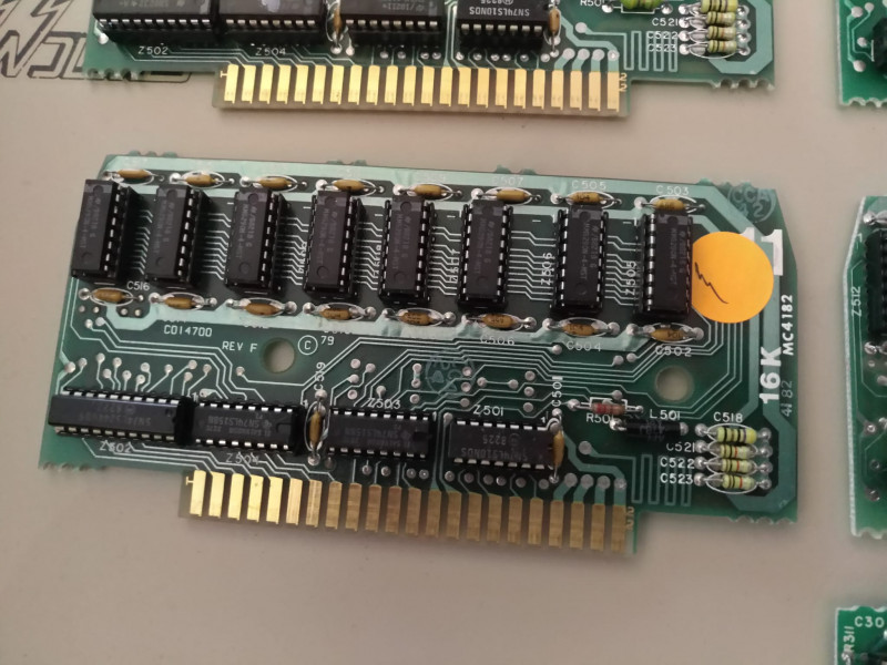

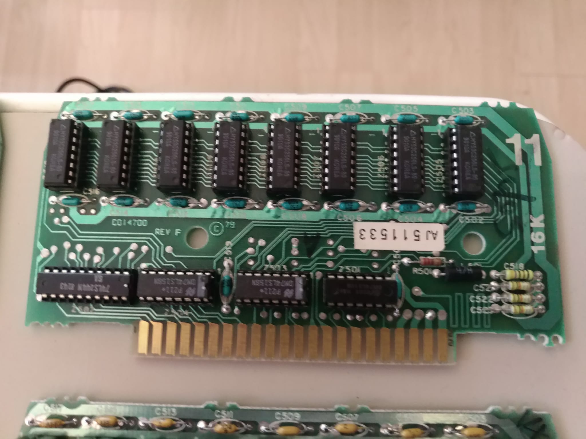

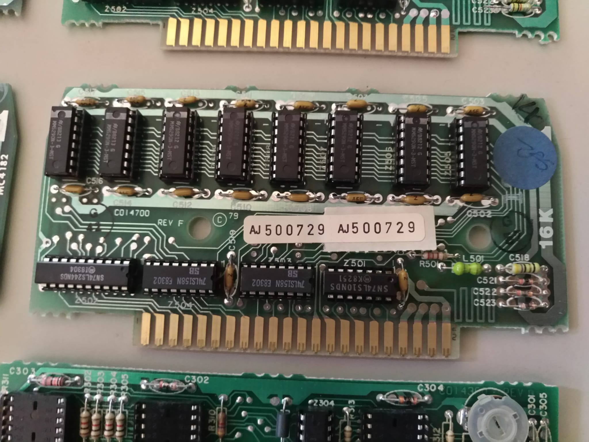

Hi JoSch,

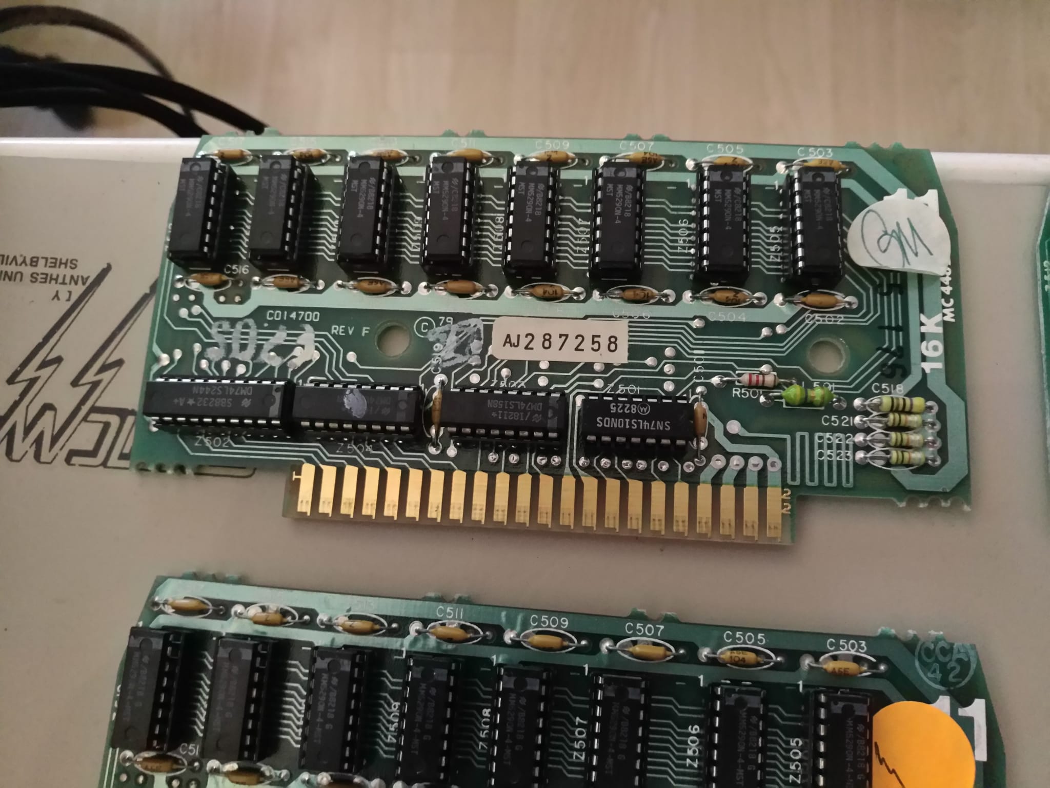

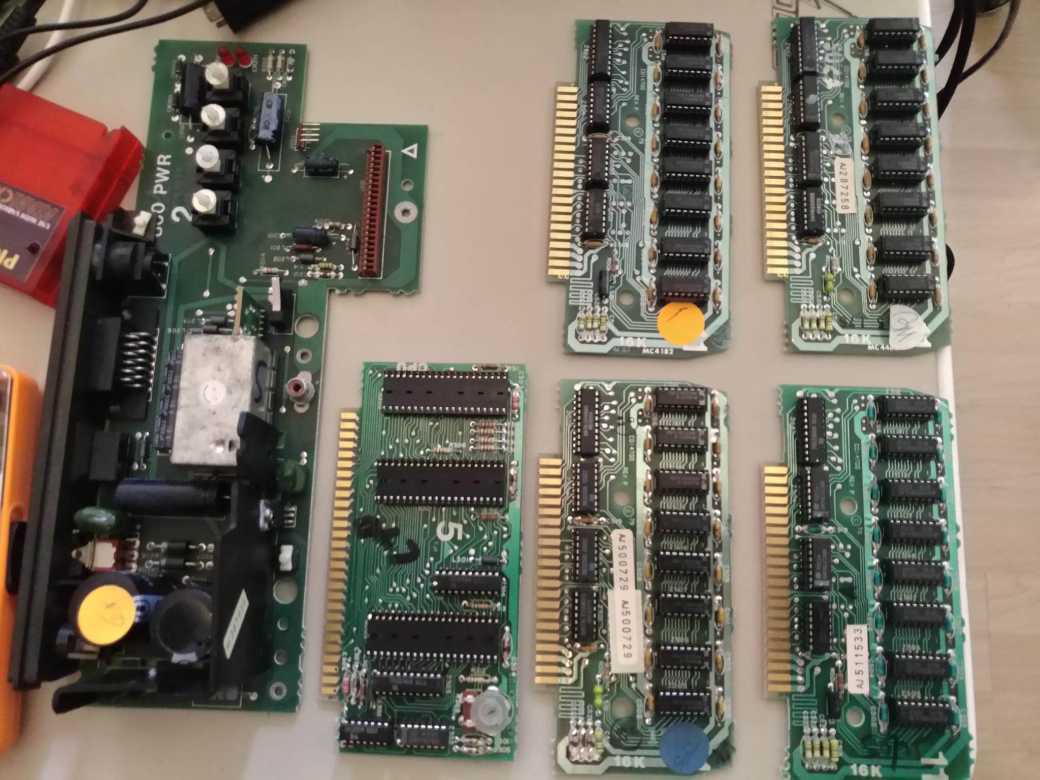

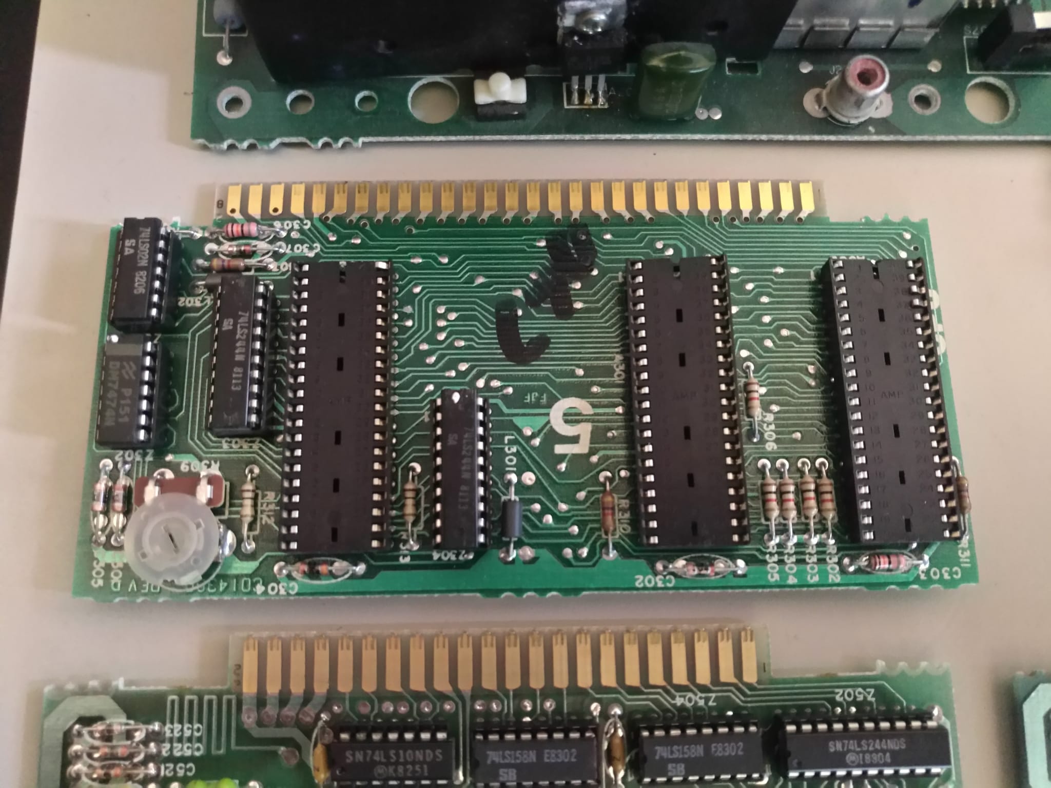

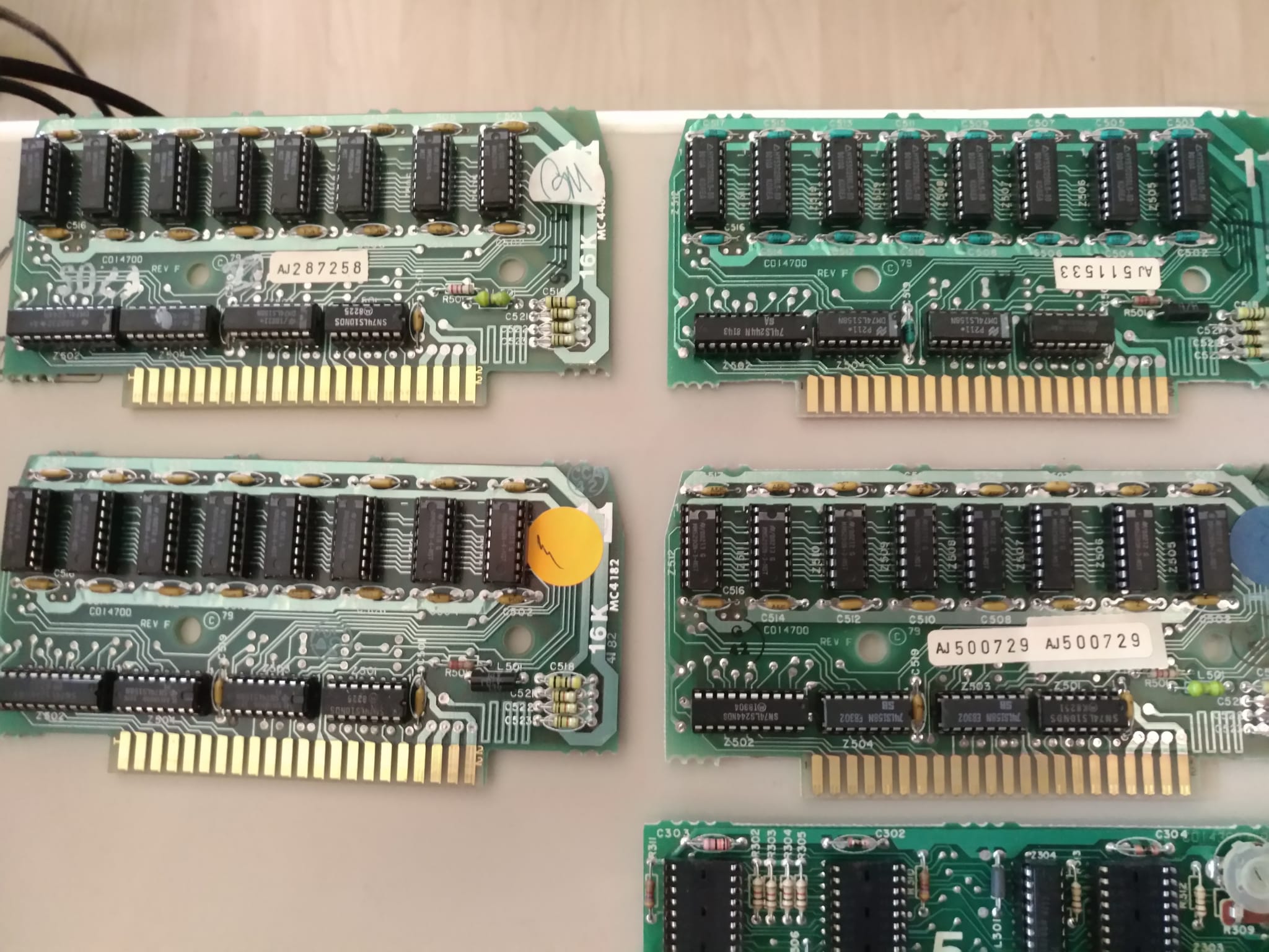

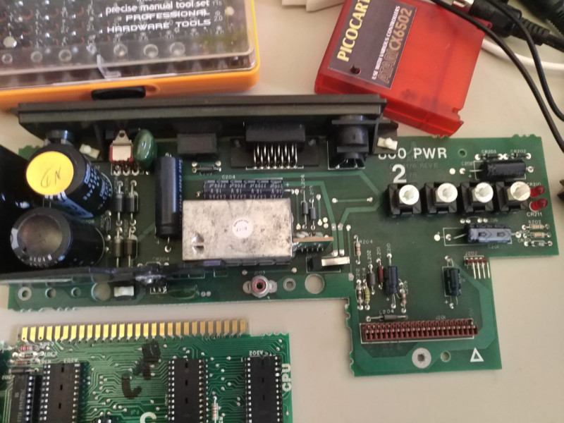

wie versprochen, habe ich nochmal nachgeschaut und kann dir wie folgt, anbieten (siehe auch Bilder weiter unten):
1x NTSC CPU Board (Ohne CPU & Custom Chips)
4x 16KB Memory-Module
1x Power-Modul Board für ATARI 800
Alle Boards sollten soweit funktionsfähig sein (waren sie jedenfalls beim Ausbau).

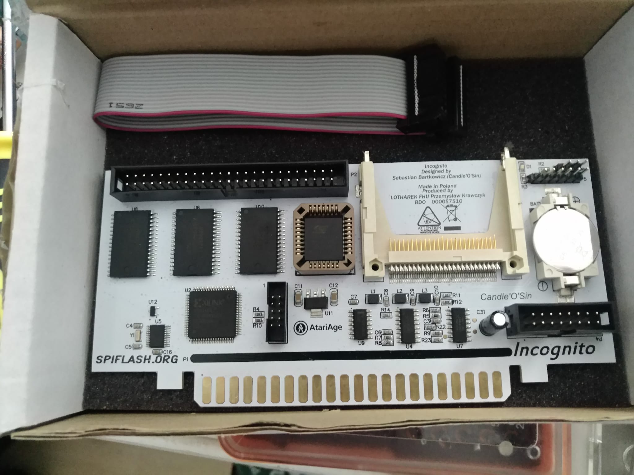

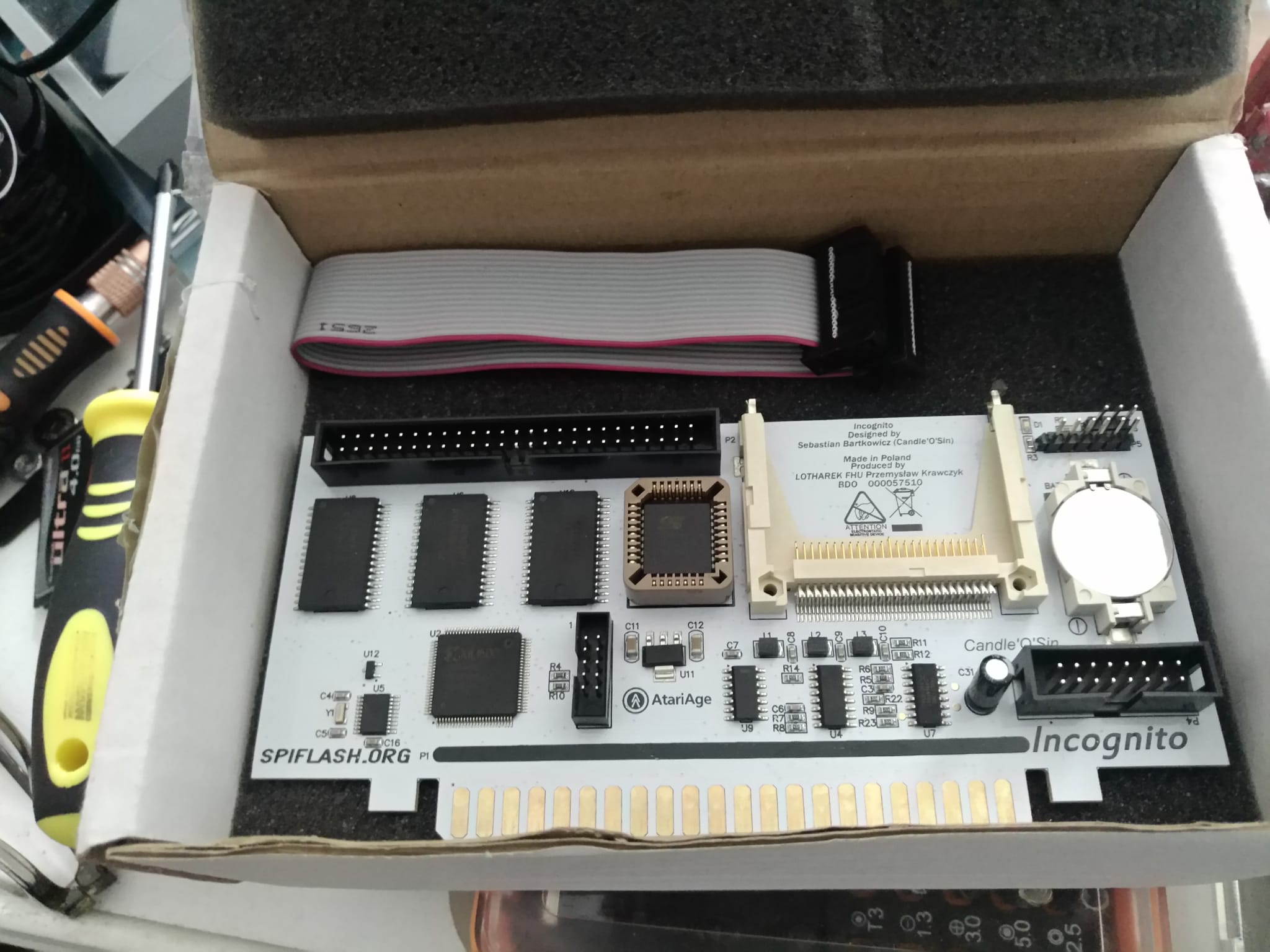

Du hattest auch von einem Incognito gesprochen. Hast du das noch?andymanone hat geschrieben: ↑02.04.2024 18:18.

Ja, die Incognito 800 habe ich auch noch.
Ist noch original verpackt und nagelneu.
