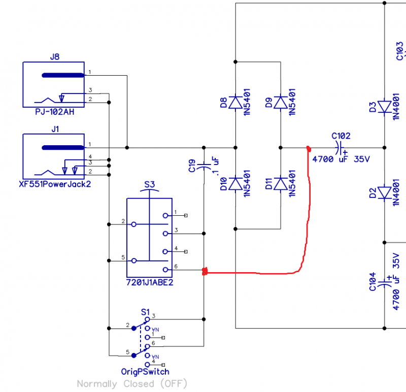

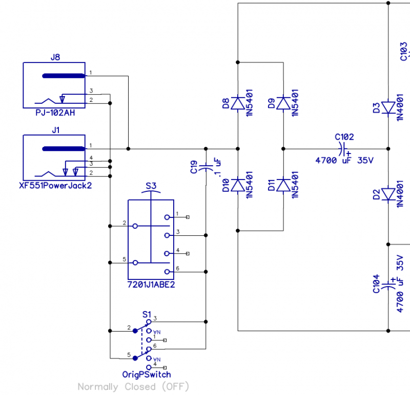

So, hier der Ausschnitt vom Schaltplan:
(Quelle der Originaldatei: bitsofthepast.com)

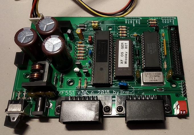

So,
hier erst einmal zwei Bilder.
Das hier ist die Version der neuen XF551 Platine, die ich bislang in Gebrauch habe.
Die Platine sieht sehr schön aus, wie ich finde.

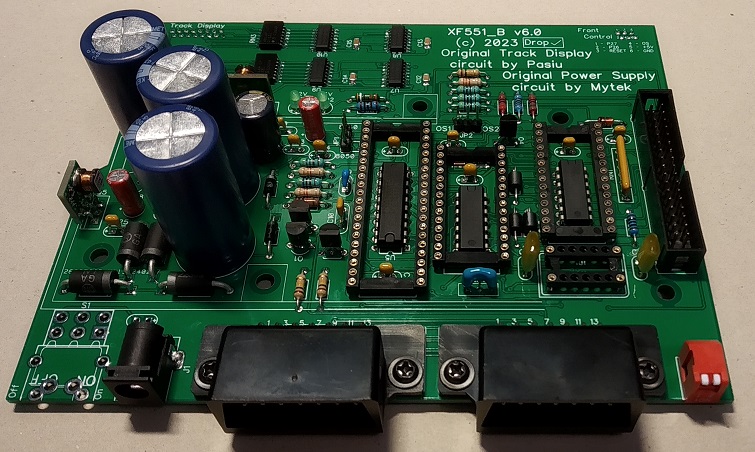

Die Platine hat einen Anschluß für eine Erweiterung mit einer Trackanzeige.
Diese Erweiterung (und da müssen ICs mit drauf sein die rauf und runter zählen sowie eine Ansteuerung für die 7-Segment-Anzeige) hab ich nie gefunden.
Die neuere Version 6E hat die Ansteuerung für die Trackanzeige mit auf der Platine sowie einen Steckkontakt für ein Folienkabel für die externe Platine mit der 7-Segment-Anzeige.
Ergo hab ich mir gedacht, daß ich mir die mal zusammenbaue.
Dummerweise gibt es da offenbar schon einen Fehler in der Stromversorgung. Üblicherweise braucht ja Strom meines Wissens 2 Wege um fließen zu können und ich sehe da nur einen.
Dann frage ich mich, warum man den Brückengleichrichter durch 4 einzelne Dioden ersetzt hat. Die Anschlußpins der Dioden sind echt fett und die Lötaugen relativ klein. Beim Löten haben die Dioden schon geglüht bevor das Lötzin zu fließen anfing.
Jetzt ist mir noch aufgefallen, daß auf der Platine überall Füllflächen sind, die zu nichts Kontakt haben. Das läßt die Platine sicherlich schöner aussehen, aber führt das nicht zu einer kapazitiven Kopplung zwischen den Leiterbahnen, zwischen denen sie sich befindet und ist das elektrisch gesehen vielleicht keine so gute Idee? Wie gesagt, da bin ich nicht sicher und das können andere vielleicht besser beurteilen.
Nun, wie auch immer. Die neue Platine ist noch nicht ganz fertig. Mittlerweile braucht man ja so 3-5 Elektronikläden, wo man sich das Zeug zusammenbestellt und hinterher hat man immer noch nicht alles. Hier fehlen noch der Floppy 4 Pin Stromanschlußstecker, 2 Induktivitäten, ein passender EIN-AUS-Schalter und vermutlich eine Drahtbrücke. Dann kommt der erste Test.

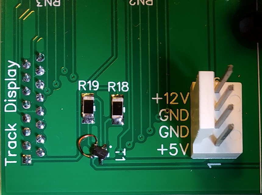

Hallo Erhard,Erhard hat geschrieben: ↑28.03.2024 20:49Dummerweise gibt es da offenbar schon einen Fehler in der Stromversorgung. Üblicherweise braucht ja Strom meines Wissens 2 Wege um fließen zu können und ich sehe da nur einen.
da fehlt tatsächlich eine Verbindung. Hab ich mal eingezeichnet...(Foto)
Der Brückengleichrichter wurde sicher aus kostengründen oder evt. aus Platzgründen gegen Dioden ersetzt.
Die sind meist etliches billiger.
Bist Du sicher, daß die "gefüllten Flächen" nicht mit GND verbunden sind?
Mess mal nach! (Kann sein, daß du dafür erst eine Stelle der Fläche blank machen musst.)
Normalerweise verbindet man solche Flächen mit GND, oder VCC (unten und oben).

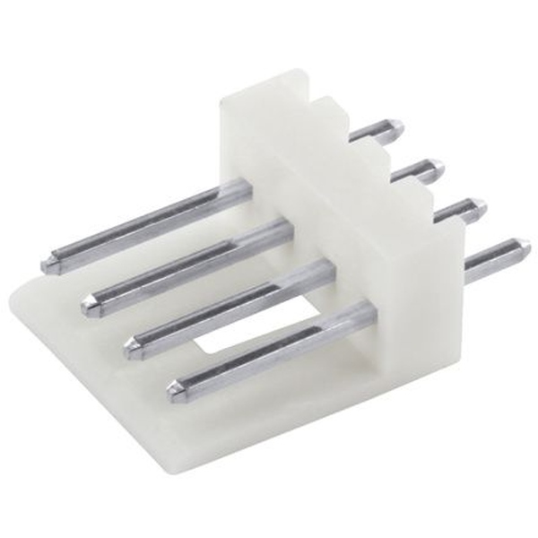

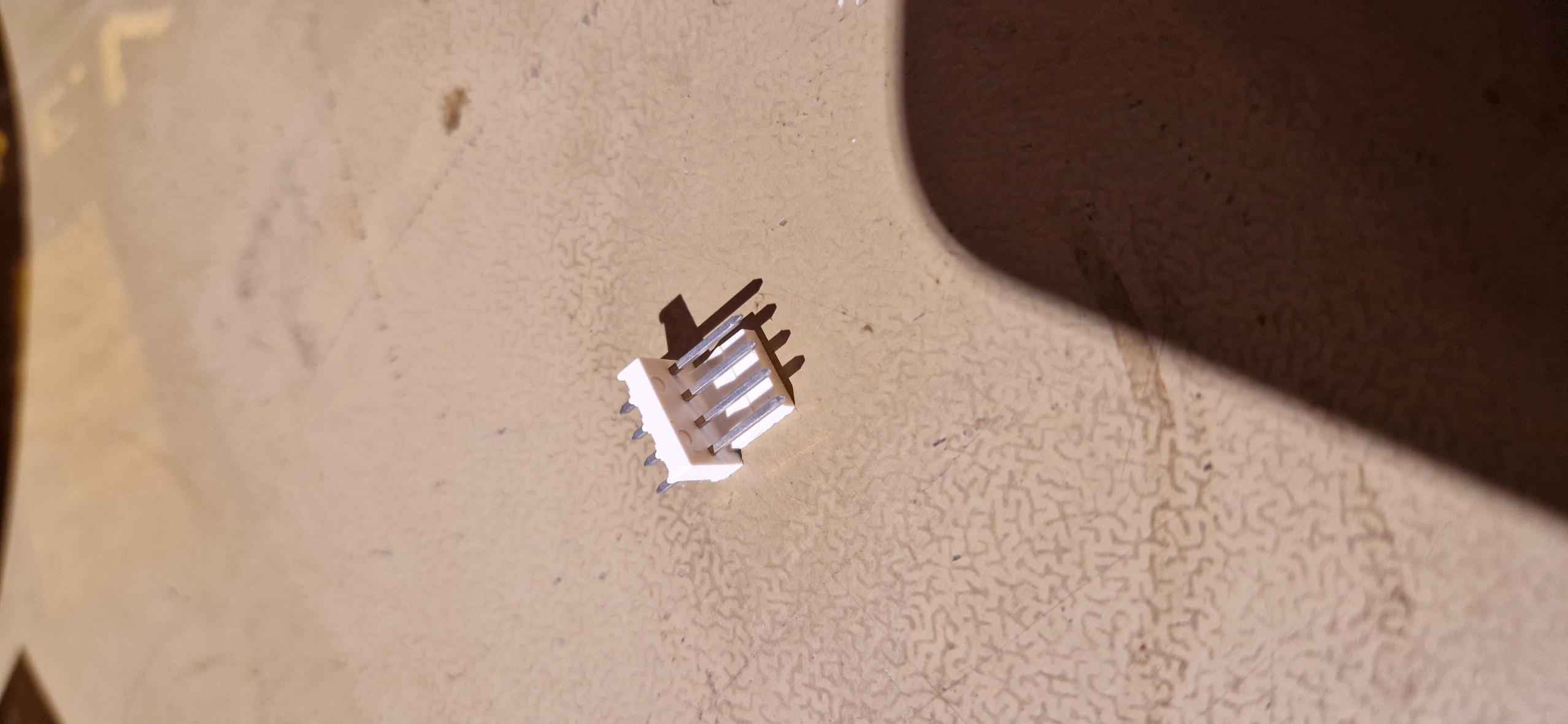

Meinst Du mit 4Pin Stromanschluss Stecker diese weissen mit 4 Stiften (Foto)?
Davon müsste ich noch etliche haben.

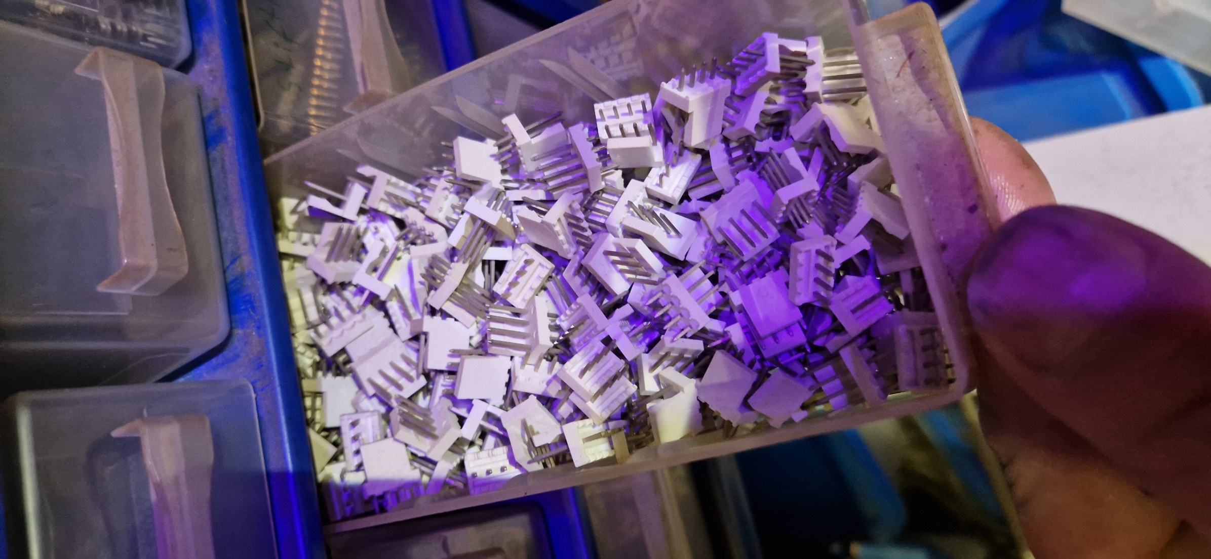

Exaktamente. Wenn Du reichlich hast, verkaufst Du mir so 3-5?
Oder kennst Du einen Laden, wo man die noch bekommt?
Re: Reimaged New XF551 Disk Drive PCB: eventueller Fehler
Nein, ich verkaufe sie nicht.
Ich schenke sie Dir!
Schick mir ne Mail mit Deiner Adresse.
Sollten sie noch da sein wo ich sie vermute, schick ich Dir dann welche.
Wenn ich heute nochmal runtergehe schau ich eben in der Werkstatt nach...
falls noch jemand welche braucht... Porto oder fertiger Paketschein reicht.

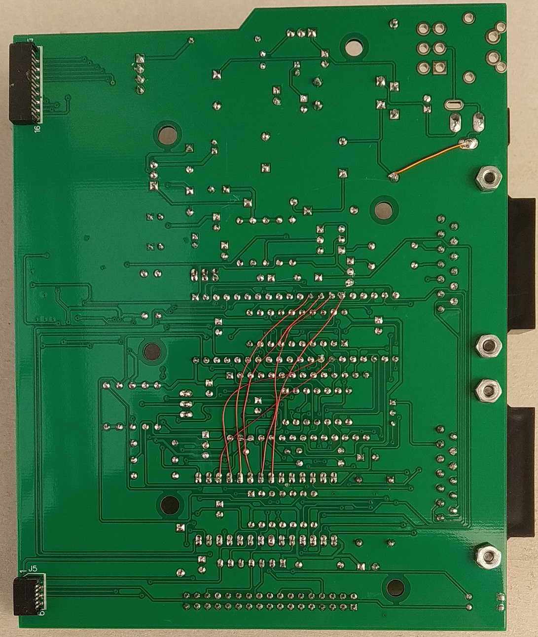

noch eine kleine Stolperstelle mit der Platine:
bei U6 (EPROM) ist PIN26 (A13) offen, A14 dagegen ist mit Vcc verbunden.
Die offene Leitung A13 verursacht bei Einsatz eines EPROMs, ROMs (...), welches auf Grund der Speichergröße mindestens A13 verwendet Systemabstürze.

Die Platine mit Bestückung aller Komponenten inklusive des schlecht passenden Ersatz-Ein-Ausschalters aber ohne externe Trackanzeige und ohne externen OS-Um- und Resetschalter kostet ca. 106 €.
Dabei sind jetzt auch teuere Komponenten aus meinem privaten Bestand wie ein 8,333 MHz TTL-Oszillator, eine 8050 CPU und ein WD1772.
Unter Verwendung von Teilen einer originalen Platine (WD1772, 8050, Oszillator, Ein-/Aus-Schalter, SIO-Buchsen) wird es knapp 50€ billiger.
Zwischen der Originalpaltine und dem Remake liegen allein vom Aussehen her Welten und durch die DC/DC Wandler fällt die Wärmeentwicklung so gut wie weg.
Wer also seine XF einfach aufhübschen möchte oder wenn die Originalplatine durch z.B. unglückliche Lötversuche ohnehin nicht mehr die beste ist hat hier also eine gute Investitionsmöglichkeit für ca. 60€ und ein erhebliches Maß an Arbeit.
Das Entstücken der Originalplatine sollte man nur unternehmen, wenn man über die erforderlichen Geräte, Sachkenntnis und Routine verfügt, sonst ist die Produktion von Schrott quasi garantiert.
Das Bestücken der neuen Platine ist wegen der teils kleinen Lötflächen auch keine spaßige Arbeit.
Wer die Trackanzeige nicht benörigt kann noch einige SMD-Chips, einen winzigen SMD-Transistor und 2 Anschlußbuchsen für Folienkabel weg lassen.
ich hab mal (aber nicht mal eben ...) die Preise zusammengerchnet.
Ich habe das gerade mal in den oben verlinkten AtariAge Thread kopiert.
Leonore will demnächst das Layout nochmal neu machen und die Fehler dabei beheben.

ich habe heute probiert, die Platine in Betrieb zu nehmen.
Leider lief die XF Mechanik gar nicht oder dauernd und es wurde nicht die normale anfängliche Track-0-Suche durchgeführt.
Ich habe darauf folgend mit einem Oszilloskop diverse Messungen durchzuführen versucht und mußte feststellen, daß der Floppycontroller offenbar nicht angesteuert wird.
Ich hab mir dann 2 unbestückte Platinen (einmal v3E und einmal v6) sowie einen Durchgangsprüfer geschnappt.
Dazu folgende Meßergebnisse:
Platine v3E (funktioniert)
FDC PIN 3 (A0) -> 8040 PIN 27
FDC PIN 4 (A1) -> 8040 PIN 28
FDC PIN 7 -> 8040 PIN 14
FDC PIN 8 -> 8040 PIN 15
Platine v6 (funktioniert nicht)
FDC PIN 3 (A0) -> 8040 PIN 12
FDC PIN 4 (A1) -> 8040 PIN 13
FDC PIN 7 -> 8040 PIN 27
FDC PIN 8 -> 8040 PIN 28
An der Stelle habe ich dann die Arbeiten eingestellt.
Die Platine v6 funktioniert nicht. Die hat auch nie funktionieren können. Und offenbar wurde sie völlig ungetestet herausgegeben.
Ich bin extrem angepieselt!
Da stecken mehrere Wochen Arbeit drin, nicht zu vergessen das Geld für die Bauteile.
Ich muß jetzt schauen, welche Bauteile ich wieder von dem Schrottboard runtergekratzt bekomme und welche Bauteile nicht - die gehen dann leider völlig intakt in die Tonne.
-> "I reject the premise I'm responsible"
Pah!
WARNUNG!
VERWENDET DIESE PLATINE NICHT!
Pah!

Ähem, Laienvorschlag:
Cutter und Fädeldraht?
Zumindest besser als Tonne.
Und überhaupt nutzt du die Platine vermutlich eh wieder nur außerhalb ihrer Spezifikation.

werd ich vermutlich machen. Allein um festzustellen, wie viele Hunde da noch begraben sind.
Wenn die vom Author angedachte Spezifikation "funktioniert nicht" ist, dann auf jeden Fall
