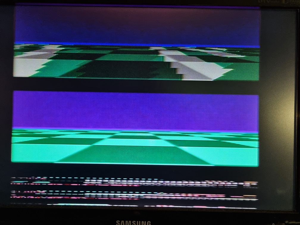

Hallo Forum,
ich hab mir in der Bucht eine Ballblazer Cartridge in OVP gekauft. In der unteren Hälfte ist nur Pixelbrei und nach wenigen Minuten bzw. wenn man den Joystick bewegt, stürzt die 7800 ab. Ich befürchte, ich habe ein NTSC Modul bekommen. Kann man das Modul oder die 7800 patchen oder muss ich mir eine NTSC Gerät kaufen, oder ist die Cartridge kaputt?
VG Jürgen

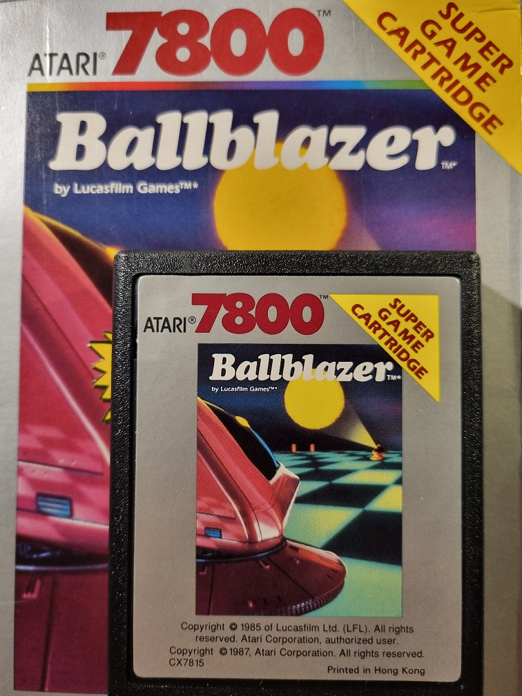

Bei meinem Modul klebt hinten ein kleiner schwarzer Aufkleber, auf dem ein "P" steht.
Made in China ist noch anders.
Ich denk PAL und NTSC wird sonst identisch aussehen (Teilenummer, Barcode, ...).
Was ich aber immer mehr befürchte, wenn ich Ballblazer kaufen will ist:
Da ist eine PIA drin - vielleicht hat die schon jemand ausgebaut.
Aber, dann würde das Modul vermutlich garnicht starten.
Grüß, Ingo

Ein "P" klebt nicht drauf. PIA? Oder meinst du POKEY? Da soll ja ein POKEY drin sein. Musik funktioniert und Modul scheint ungeöffnet zu sein.
VG Jürgen

Es handelt sich eindeutig um ein NTSC-Modul auf einer PAL Konsole.
Einige NTSC Module funktionieren fast fehlerfrei auf PAL Konsolen, andere gar nicht.
PAL Module funktionieren mit NTSC Konsolen überhaupt nicht, weil es dort eine Abfrage gibt.
Alle Module für das 2600 oder 7800 haben ein "P" hinter der Nummer für das PAL-Modell. CX7815P ist also Ballblazer für PAL. Es ist nur das ROM anders, man kann also ggf. auch einfach das ROM austauschen, wobei beim Tausch gegen EPROM immer ein Inverter (74LS04 o.ä.) benötigt wird.

Hi Jürgen,
das würde ich jetzt so nicht unterschreiben...
Das ganze System mit den Bezeichnungen der Module ist etwas inkonsistent.
Ich habe hier ein PAL Ballblazer Modul das hat einzig diesen "P" Aufkleber auf der Rückseite als Identifikation. Weder die Nummer auf dem Modul, noch die Nummer auf der Verpackung haben ein "P" angehängt.
Was helfen kann ist die Beschriftung der Oberseite. Bei PAL steht "ATARI 7800" drauf, bei NTSC "ATARI 7800 ProSystem" (So hieß die Konsole in den USA). Ob das dann wirklich immer so ist, kann ich leider nicht 100% sagen.
Bei den 2600er Modulen habe ich mal stichprobenartig geschaut, da steht da "P" auf dem oberen Aufkleber und nicht zusammen mit der Nummer...
tfhh
