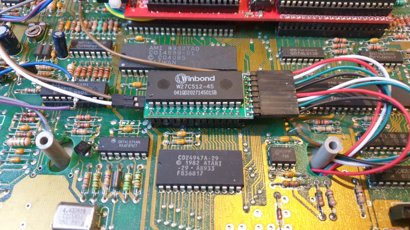

Ich habe diese Seite wiedergefunden: 4 x OS computer Atari 600XL, 800XL, 800XE, 130XE, 65XE.. Dabei scheint es sich um eine Slowakische "Veröffentlichung" zu handeln - jedenfalls nach GOOGLE Translate! Ich habe die "Karre bislang auf der Meinung festgefahren", daß ich eine Umschaltung nur übet zwei einfache "ein-Aus" Schalter erreiche, dh. 2xUm Schalter ermöglichen eine LED Anzeige. Eine Umschaltung kann man nach dieser Veröffentlichung also auch. Soche Schalter sind mir aber nur als Drehschalter bekannt und dann gibts da 1x12, 2x6, 3x4 und 4x3. der Letzterer ist in dieser Auflistung wohl 4 Positionen bei 3 Wege, der hier gebraucht wird. Der IC, den die Slowaken da wohl eingeplant haben für die LED Anzeige, ist wohl Perlen vor die Säue geworfen - mit dem 3. Schaltweg geht es ja wohl auch ohne IC:

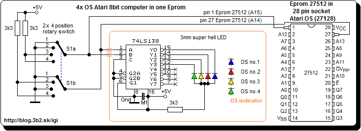

Ich nutze in meinen Rechnern meistens 27512 EPROMS mit 4 fach OS.
Dazu die Version mit zwei einfachen Schaltern, suche aber schon lange nach solch einer Möglichkeit mit einem Drehschalter.
Nur habe ich leider den passenden Drehschalter noch nicht gefunden.
Gibt es eine Quelle mit Bestellnummer (Vorzugsweise bei Reichelt oder Conrad)

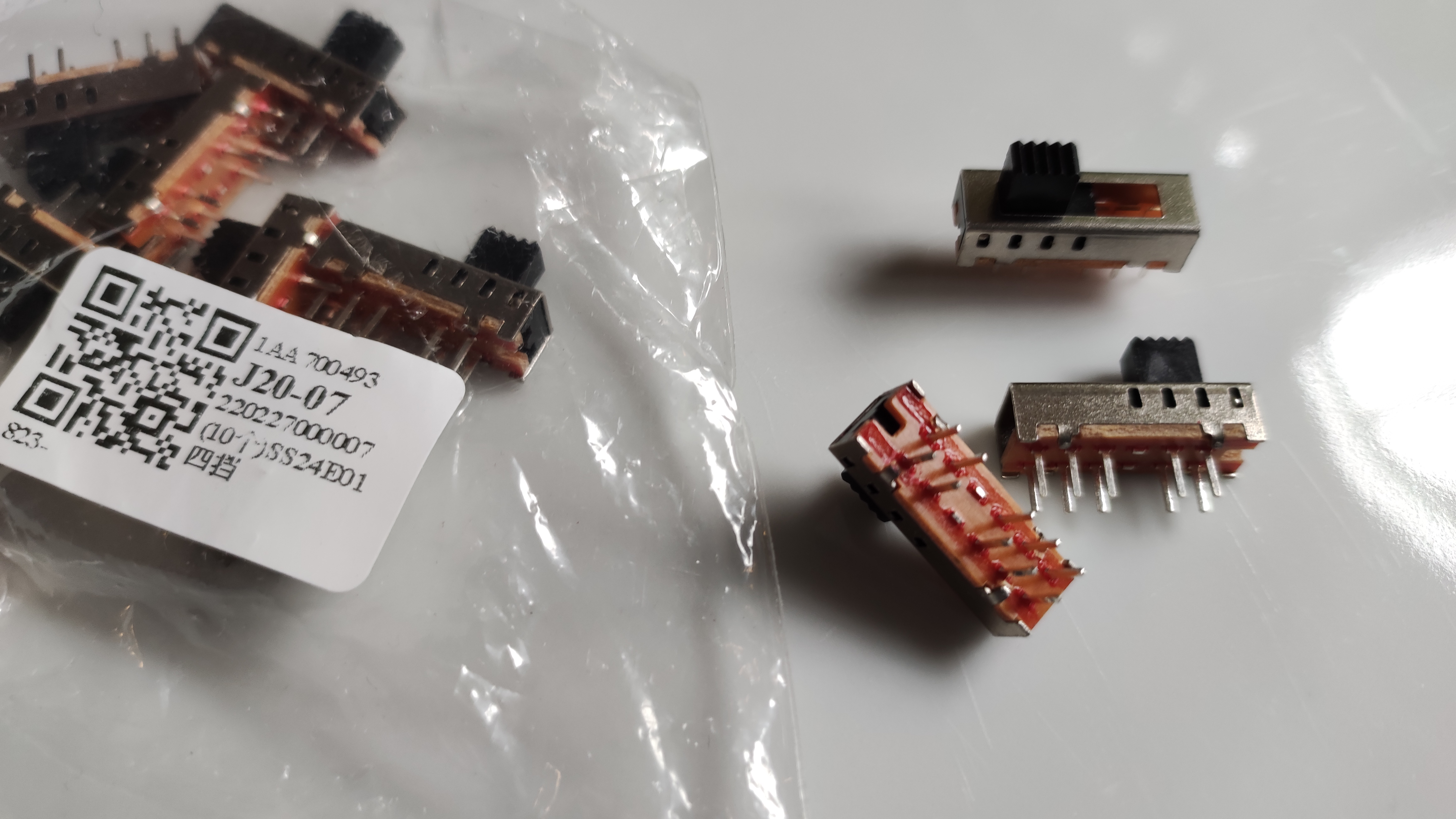

wieso begeistern sich alle für diesen Wahnsinnsklopper aus dem Amazon-Link (Reichelt hat solche Teile auch). Das Ding ist doch riesengroß.
Da kann man ja genauso gut 2 von denen hier in die Tischplatte integrieren:
https://media.istockphoto.com/photos/hi ... 1227363755
Ich würde ja eher sowas nehmen:
https://www.mouser.de/ProductDetail/CK/ ... CNzDY5I%3D
So ein Teil kann man sicher irgendwo hochkant auf der Platine befestigen und dann ein unauffälliges Loch seitlich ins Gehäuse
Was auch schick aussehen könnte sind diese SCSI ID (hoch runter) Schalter (wie im Bild über dem fetten Stecker):
https://tk386.com/k2000_pccard/slides/DSC_0820.jpg
Für ein rechteckiges Loch muß man halt mal ein bischen Geschick und Geduld investieren, Stichwort Schlüsselfeile.
Dafür sieht das (zumindest nach meinem Empfinden) hinterher schöner aus als so ein ins Gehäuse mit einem 10er oder 12er Bohrer reingeprügeltes Loch, um einen Drehschalter mit 6mm Achse einzubauen, wo dann ein Drehknopf draufkommt, den auch ein Elefant mit den Füßen bedienen könnte (sorry, ist etwas übertrieben, weiß ich).

Es gibt auch kleine Schiebeschalter und rechteckige LED, die in die Lüftungsschlitze des XL passen. Die lassen sich einfach klemmen und schließen bündig mit der Oberfläche ab. Wäre eine Alternative zum Drehschalter, die keiner Veränderung des Gehäuses bedarf. Bei LED bieten sich zudem Mehrfarb-LED an.

Die von Dir empfohlenen Codierschalter erfüllen den Zweck hierfür nicht wirklich (mAn.)! Und warum Amazon? Bei Reichelt benötige ich einen Mindest Bestellwert - den Schalter habe ich dort auch gefunden und die Gehäusemaße eines solchen Drehschalters sind - zugegeben - mit ~3cm iD. aich nicht wirklich kompakt, er erfüllt aber den Zweck am einfachsten! Der Griffjnopf muß extra ausgesucht werden und bringt den Preis in die Nähe des Amazon Angebotes,. Aber ich wüßte jetzt nicht, was ich zusätzlich auf meine Bestelliste schreiben kann, um den Mindestbestellwert für Reichelt zu erreichen. Bei Amazon kann ich die Teile einzeln bestellen und habe keine weiteren Lieferkosten (und ich zahle per Monatsabrechnung)!Erhard hat geschrieben: ↑18.03.2022 14:08Hi,

0: 00
1: 01
2: 10
3: 11
Er erzeugt also genau die benötigten Bitmuster für die EPROM-Umschaltung.

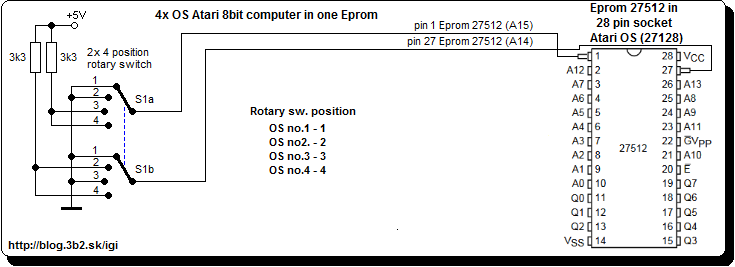

nach meinem Kenntnisstand müßte der kleine Drehschalter den Zweck bestens erfüllen, da er wie folgt schaltet (messe ich aber gerne noch mal nach):
0: 00
1: 01
2: 10
3: 11
Gibt es den wirklich noch? Müßte ich echt nachschauen, aber ich hab da schon sehr geringe Mengen nachbestellt, weil ich was verpennt oder falsch bestellt hatte ..

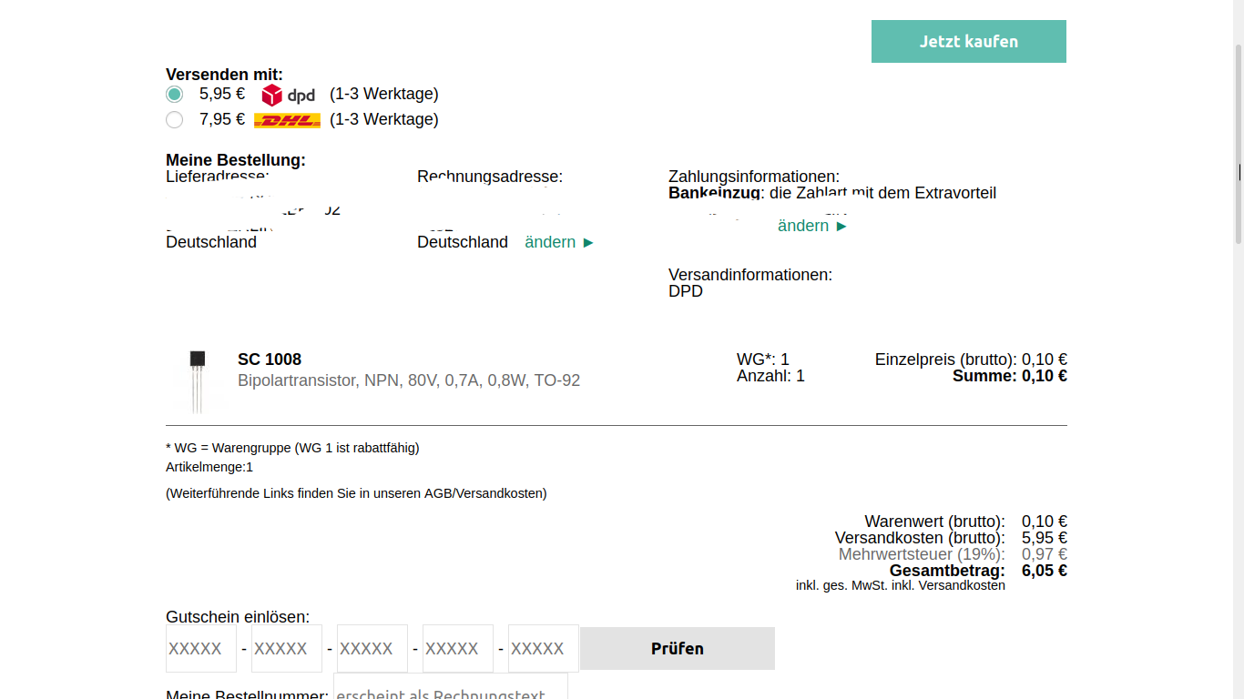

Du brauchst ein Teil für 10 Cent und gibst dafür also mehr als 6€ aus?
5,95 € hat Reichelt also Versandkosten! Rechnen wir das nun auf die Schalter um. Ich brauche 2 Schalter, bei Reichelt a 1,95€, also 3,90+5,95=9,85€. Und habe dann noch keine Dreknöpfe!
Bei Amazon sind die Schalter komplett mit Dreknöpfen für a 2,95€ zu ordern und der Anbieter erwartet keine weiteren Versandkosten. Also zahle ich da weniger als Reichelt alleine für Versandkosten erwartet ...!

Also der Schalter hat 12 Rastungen. Somit wiederholt sich der Schaltzyklus nach jeder 4. Position.
So wie hier im Bild zu sehen ist die Belegung. (Habe es nachgemessen):
Das ist leider nicht ganz so wie gewünscht. Ich hätte gerne nur 4 Positionen und nicht die 4 Positionen drei mal. Aber gut, geht trotzdem.
Es lässt sich mit dem Schalter also die im ersten Beitrag gezeigte Schaltung genau umsetzen.

Danke für die Info - ich denke, damit läßt sich arbeiten.
Bei mir liegt eine Unterlegscheibe mit abgewinkelter "Nase" bei - ich denke, der sollte für eine Arretierung der Schalterstellung sorgen. Es sind kleine 4eckige Löcher um die Achse in der Front. Versuche mal das 4. oder 5. Loch ...

Re: Noch einmal: 4fach ROM
Gerade kamen meine bei Alibaba bestellten Schiebeschalter an mit 2x4 Positionen.
Damit kann ich zwar nicht die aus dem ersten Beitrag gezeigte Schaltung aufbauen, aber diese hier:
oder mit LEDs :
Sind zumindest deutlich kleiner als der Drehschalter.
oder mit LEDs :
Burkhard
- Beiträge: 514
- Has thanked: 10 times
- Been thanked: 41 times
Aber bei diesen Schaltern bin ich gewisser Weise skeptisch: Wie befestige ich sie wenn ich keine Platine anwenden will? Wie bekomme ich saubere Ausbrüche ins Gehäuse?
Am Sibbvollsten ist es, man hat einen 3D Drucker und kann sich was passendes drucken.
Ich habe übriges probiert: Nase ins Loch 5, dann rastet der Schalter 4mal!

Ja in der Tat, das Befestigen ist etwas schwierig.
Eine entsprechende Aussparung sollte man mit etwas Geschick, Geduld und einer guten Feile hinbekommen.
Ich muss mal schauen, ob man den Schalter möglicherweise sogar in einem Lüftungsschlitz unterbringen kann, dann müsste man am Gehäuse gar nichts zerstören.

Schon wieder Lüftungsschlitz! Da ich sowieso meine ROM Erweiterung für eine XL Platine plane, die ich in ein Minitower PC Gehäuse setzen will, habe ich gar keine Probleme mit einem Drehschalter, aber auch für solche Schiebeschalter ließe sich mit Hilfe eines 3D Druckers eine passende Frontblende drucken lassen (aber ich habe keinen)!
Aber auch im originalen Gehäuse würde ich mich nicht scheuen, einen Drehschalter zu verbauen. Für die Schiebeschalter könnte ich mir was für die Modulöffnung vorstellen, da ich keine Module nutze!

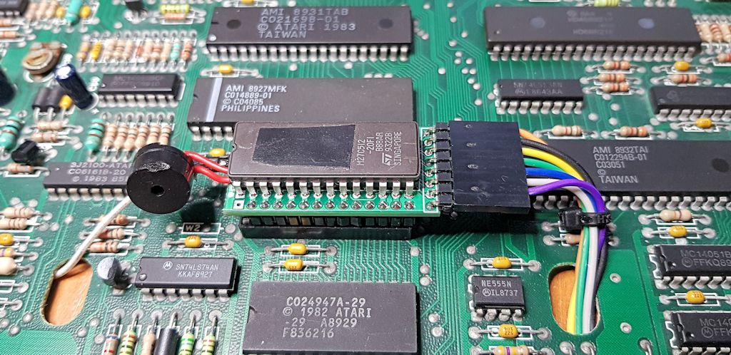

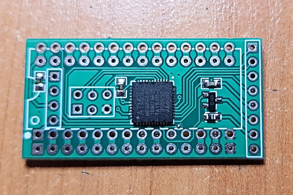

Hi Friends,
There is something very interesting on the market regarding ROM switcher. Unfortunately it's called "RESET" because one of very usable feature is hard reset without Atari power off. Additional, RESET has four OSs which can be choose by the same reset button dynamically (forgot about switch off your Atari anymore!
Device is mounted instead original OS ROM IC and needs 7 additional cables. No mechanical switches, no frustrating
Author: KKrys:
https://atarionline.pl/forum/comments.p ... =1#Item_28

Ja, das sieht interessant aus.
Ein paar mehr Informationen wären nicht schlecht:
Wo werden die 7 Leitungen angeschlossen?
Wie wählt man das OS aus?
Wie bekommt man die OS Versionen auf die Platine programmiert?
und natürlich: Was kostet das Teil und wo kann man es bestellen?
also die ROM´S kommen in einen ganz normalen EPROM der dann auf die Platine noch aufgelötet/gesteckt wird.
Wenn ich das richtig verstanden habe, schaltet man die OS´se über den RESET-Schalter um (je nach Länge und Häufigkeit des Drückens/ "gedrückt haltens").
Einbauanleitung und Beschreibung siehe Anhang (original in Polnisch, parallel auf English ohne Bilder)

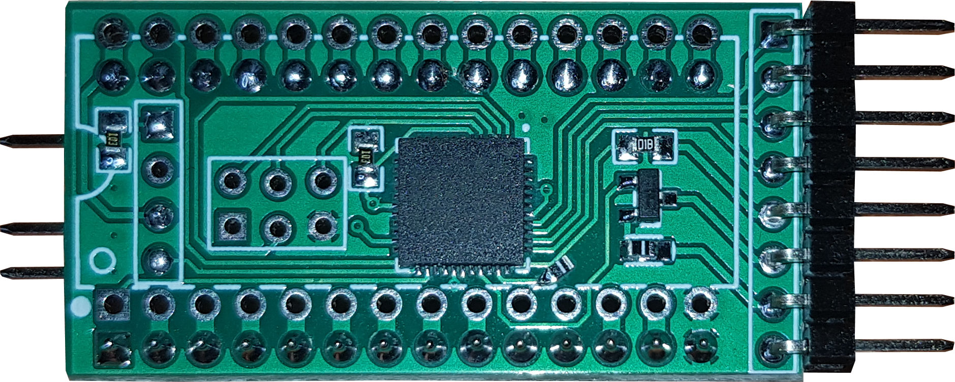

Hard reset is triggered by RESET KEY (around 1.5s) - you will hear one beep
If you push RESET KEY for more than 3 sec, you will hear three beeps - it's means OS changed to next one. When you release RESET just after, you will hear 1-4 beeps related to OS chosen. Really easy and fast...
OSs are on one EEPROM IC (anyone you want). I'm using it for half a year without any issue. Price? around 40 euro. Will ask author according distribution details if you're interested.
Connections:
1 - keyboard connector: RESET (XE pin 24, XL pin 23)
2 - keyboard connector: OPTION (XE pin 23, XL pin 22)
3 - n.c.
4 - MMU pin 8
5 - GTIA pin 10
6 - keyboard connector (XE pin 20, XL pin 9)
7 - keyboard connector (XE pin 6, XL pin 8)
B - PC buzzer (+)
C - PC buzzer (-)
Additional option (e.g. built into the interior of ATARI SIO2SD, Sdrive etc.):
A - + 5V from the center contact of the power switch
8 - reset-controlled power output (e.g. power supply for built-in SIO2SD, SDrive, etc.
Connections:
3 - n.c.
4 - MMU pin 8
5 - GTIA pin 10
B - PC buzzer (+)
C - PC buzzer (-)
