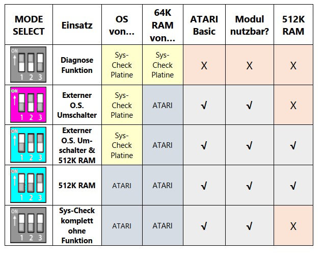

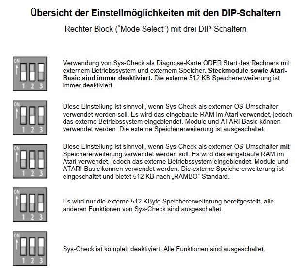

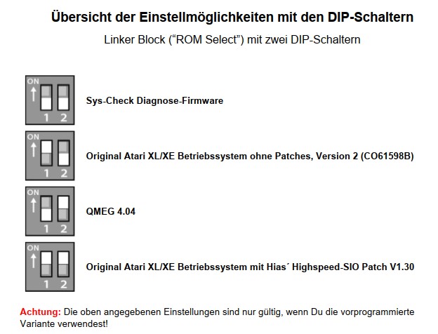

Ja, du kannst das SysCheck Modul auch einfach "nur" als Speichererweiterung (512KB nach Rambo-Standard) und 4-fach OS-Umschalter nutzen.
Auf dem Syscheckmodul können 4 OS abgelegt werden. Wobei eines davon das SysCheck selbst ist. Bleiben also noch 3 wobei man auch das interne OS weiternutzen kann. Somit hat man dann doch wieder 4 zur Auswahl.
Die 4 OS-Bänke sind vorbelegt, können aber mit der vorhandenen Software direkt vom Atari aus überschrieben werden.
Die Auswahl selbst erfolgt über 2 Dip-Schalterblöcke. Diese sollte man mit etwas Lötarbeit auch auf externe Schalter umbiegen können.
Es kann über Schalter dann Die Speichererweiterung an/aus geschaltet werden sowie die Wahl ob internes OS oder eines der Sys-Check OS verwendet wird.
Alles in Allem ein tolles Stück Hardware, das uns da Jürgen van Radecke gezaubert hat.
Im Anhang mal die Konfigurationsmöglichkeiten über die DIP-Schalter.

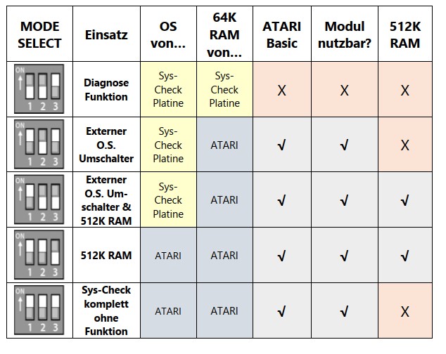

... kleiner Nachtrag:
Der Dipschalter Block 1 (2 Schalter) wählt die aktive OS-Bank aus (falls SyscheckOS aktiviert)
Der Dipschalterblock 2 (3 Schalter) aktiviert die verschiedenen Funktionen:
Schalter 1: ON - Syscheck übernimmt auch die 64 KB Hauptspeicher
Schalter 2: ON - Syscheck übernimmt die Funktion des OS (Onboard OS aus)
Schalter 3: ON- Syscheck stellt 512 KB externer Speicher bereit. (Rambo)
Die Kombinationsmöglichkeiten der Schalter kannst du dann den Grafiken im letzten Beitrag entnehmen.

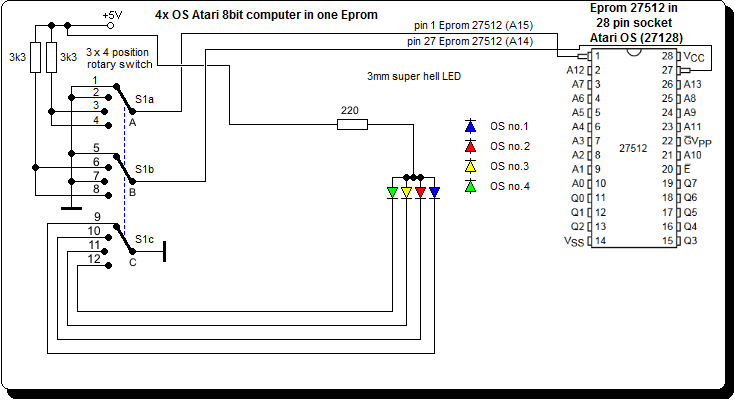

Ich hatte mir das folgendermaßen gedacht: anstelle des Steckmodul das EpROM, daß mir fertig gebrannt vorliegt, mit Zwischenplatine mit verkabelter Umschaltung nach außen führen und DIP Schalter auf HauptROM Einstellung mit RAM-Disk Zugriff belassen. Das gebrannte EpROM liegt ja schon vor. Wenn das funktioniert, und - Falls es was am Preis ausmacht - könnte ich die Platine auch ohne Modul ordern ...

Ich sehe gerade: es gibt Wahlmöglichkeit die man nach außen verlegen kann und HIAS & QMEG sind vorprogrammiert? Wie viele ROM-Bänke hat das Modul eigentlich? Dann könnte ich dochmal prüfen lassen was mit dem I/O Custom los ist und den EPROM dort zum Einsatz ... Nein, geht nicht, bei der ist ja das BASIC Modul und ein Spiel im ROM integriert. Aber für einen zweiten XL, der mir zV. steht, vorbehalten ...
Für das Modul hoffe ich auf mindestens 3 Bänke, wenn auch die externe Umschaltung auch auf daß Originale ROM zugreifen läßt, und das erwähnte "Original OS" eine Bank des Moduls nutzt...

Was meinst DU mit "externe Umschaltung"? Es gibt nur die 2 Dip-Schalter Blöcke. Über die wird alles gesteuert.

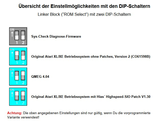

SysCheck Mode Select.png (194.54 KiB) 23136 mal betrachtet
Schau Dir die Gelbgrün unterlegten Einsatzzwecke an: "... Externe Umschaltung ..."
Aber wichtig sind mir die Zeilen, wo ich zur Kentlichmachung die Mäuseklaviere Türkies einfärbte. Man hat die Möglichkeit, per mittlerem Schalter die Wahl zwischen Original ROM und ROM der SysCheck bei gleichgebliebenen sonstigen Funktion. Aber da OS Select Schalter vorhanden, ist damit wohl auch die externe Wahl gemeint ...

Burkhard hat geschrieben:
28.07.2022 22:24
Ähem:
Man hat die Wahl zwischen internem und externem ROM und mit dem Zweier-Schalter bei externem ROM die Auswahl, welches der vier Images aktiv sein soll.
In Summe hast du also die Auswahl aus fünf OS-Images - dem originalen im Atari und den vieren auf dem Syscheck.
Welche du im Syscheck hast, obliegt dir. Du kannst den Flash beliebig vom Atari aus beschrieben. Die in der Anleitung erwähnten sind nur diejenigen, die Jürgen von sich aus drauflädt.

Ich habe jetzt mit Jürgen Köntakt gehabt und nach anfänglichen Mißverständnis für Stiftleisten statt Dips hat er zugesagt, mir eine Platine nach Wunsch zu löten und flashen, das aber bis Ende August/Anfang September dauern kann, da auf neue Platinen gewartet wird. Nun mache uch mir Gedanken über die Umschaltmöglichkeiten:
Den Grafiken der Infos hier zufolge folgere ich so, daß ROM Select (2er DIP) generell selektierbar sein muß, aber mindestens MODE Select (3er DIP) 1 generell geschlossen und - Falls RAM Disk dauerhaft aktiv sein kann - MODE Select 3 offen. MODE Select 2 schaltbar, um entweder OS des MoBo oder ein OS der SysCheck nutzbar zu haben. Schließe ich MS2, habe ich Zugriff auf das originale XL OS vom MoBo und offen auf eines der SysCheck. Ich könnte alles über meinen 3 Wege 4 Positionen Drehschalter erreichen, hätte aber dann keine Möglichkeit einer Anzeige ohne großen elektrischen Aufwand. Der Drehschalter ist aber auch auf 3 Stellungen fixierbar und Kippschalter (2x Um) sind vorhanden. Ich kann mir also auch MS2 und (evtl.) MS3 per Kippschalter realisieren. LED-Anode über 330 Ohm an +5V oder Kathode an GND per 2. Schaltweg. Was ich jetzt noch wissen muß: Welches OS wird von Gamern mit SIO2SD oder SD Drive am meisten gebraucht: HIAS oder Oldrunner OS ?

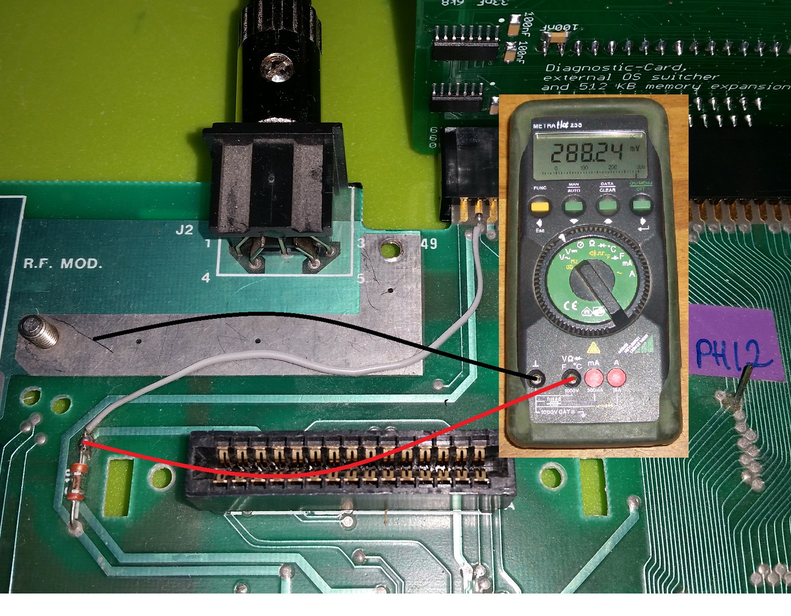

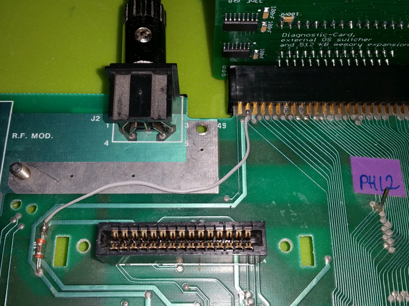

Sehe ich das richtig: um 5V am PBI verfügbar zu machen reicht es, mit kurzer Litze an der nächsten Diode links vom Modulschacht abzugreifen und an von links abgewählt Pin 2 des PBI zu Verbinden?
Es kommt daruff an wie, wie Du das Board hältst. Aber es gibt eine einfache Lösung.
Nimm +5V vom Board und löte das Kabel an Pin 48 vom PBI. Und schon bist Du fertig.
Und dann kommt das Beste -- mach ein Photo davon und zeige es hier.

... kannst mir ruhig glauben, da sind die 5V. Und im Zweifelsfall einfach nachmessen. Das geht mit einem einfachen Spannungsmessgerät.

Bei der Diode (C10 im Siebdruck) handelt es sich um einen Kondensator; sieht in dieser etwas speziellen Bauform einer Diode recht ähnlich.
Zur Sicherheit:
WARNUNG !!!
Schließe die Spannungsversorgung für den PBI ---> AUF KEINEN FALL <-- an der von Dir bezeichneten Diode an.
Das Bild von Sleeπ zeigt ganz deutlich, daß dort KEINE +5V Versorgungsspannung zu holen sind.

Wenn Du Dich auf die Anzeige in @Sleeπ's Messgerät beziehst, siehst mal genauer hin. Er hat es nur in @Olix Bild kopiert und mit farbigen Linien dargestellt, wo man die Meßfühler dranhängen muß! An der Stelle gibt es nie und nimmer 288V!

Stimmt, sind ja nur 288mV :mrgreen:
Beiträge: 681
Registriert: 25.08.2021 23:03
Has thanked: 143 times
Been thanked: 179 times
Re: SysChech . einige Fragen
Beitrag von dl7ukk »
wosch hat geschrieben:
20.12.2022 16:46
es ist schon erstaunlich was man alles aus einem Bild ablesen & ableiten & ausrechnen kann.
Angenommen an der Diode C10 liegen wirklich +5V an und weiter angenommen Sleeπ's Meßgerät zeigt wirklich diese 288,24 * 10⁻³ Volt an. Dann können wir mit Kenntnis des Innenwiderstandes des Meßgerätes von Sleeπ,
den Widerstand eines roten und zusätzlich eines schwarzen Striches(!!) errechnen !!
Ist das nicht phänomenal !! Wahnsinn !!

Jetzt kann bald das "XL-MoBo-in-PC-Gehäuse-Projekt" starten und ich muß mir langsam Gedanken über die Beschaltung der "Schalttafel" machen - vorgesehen sind auch LED als Anzeige, weiches ROM.gerade verwendet wird bzw. werden soll. Vorbereitet habe ich eine Frontblende mit den Löchern für LEDs und Drehschalter und diese auch schon proffissorisch bestückt, aber noch keine Idee, welche Bauform für den/die Umschalter (ext/int OS und evtl. Deaktivierung der RAM Disk) - Bevorzugen würde ich Schiebe- oder Wippschalter, am leichtesten einbauen lassen sich aber Kippschalter (relativ kleine Bohrung reicht) - habe mir ursprünglich für diesen Zweck diese Schalter bestellt ohne daran zu denken, daß ich einen zweiten Schaltweg für Anzeige-LEDs benötige. Für die OS Umschaltung könnte ich mir was aus dieser Schematic ableiten ...:
Bild 6 - Schematik 4 LED ohne zus IC.png (34.03 KiB) 21875 mal betrachtet
... nur mit auf 3 Stellungen arretierten Drehschalter.
Hier also nochmal welche Funktionen ich erreichen will (Türkis = wichtig, Pink = evtl., wenn RAM Disk abschaltbar empfehlbar ist),
03 - Umschaltmöglichkeit 3er DIP, die ich brauche.png (204.76 KiB) 21875 mal betrachtet
(realisierbar über einen oder 2 Umschalter)
05 - Umschaltmöglichkeit 2er DIP, die ich brauche.png (156.55 KiB) 21875 mal betrachtet
(realisierbar über den Drehschalter)
Idee für Letzteres habe ich im ersten Bild dargestellt, aber - da ich gerne die dazu bestellten Ein/Ausschalter anwenden würde - wie kann ich am günstigsten mit einem 1-Wege-Einschalter eine 2-Wege-Umschaltung realisieren? Relais / IC?
Eine SysCheck Platine nach Wunsch (Stiftleisten statt Dipschalter) wurde von Jürgen realisiert (s.w.o.)
