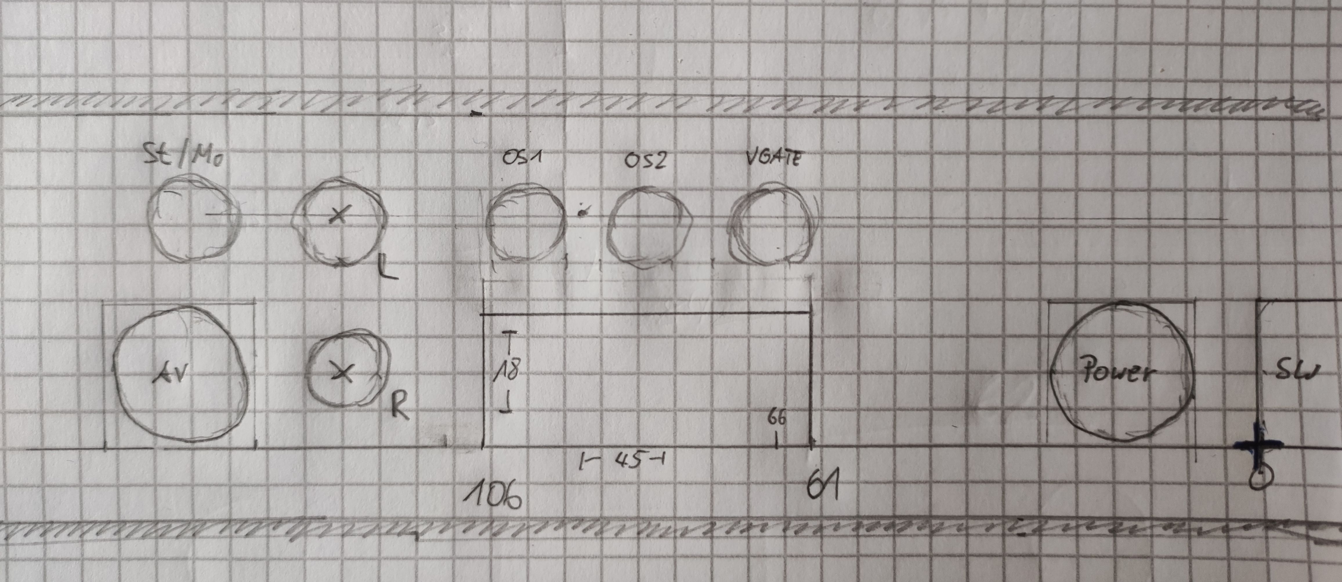

Hat jetzt doch etwas länger gedauert, aber ich habe noch meine Sophia-Lieferung abgewartet um sicher zu sein, dass die Maße für das DVI Anschlussboard stimmen.
Hier jetzt mal mein Plan für die Gestaltung der XL-Rückwand. Das ist die Anordnung wie ich sie gerne für mein Gehäuse haben möchte:
Ich habe die Löcher für Schalter und Buchsen so plaziert, dass Erweiterungen am SIO (Fuji-Net) und am Erweiterungsbus nicht stören.
Mir reichen 6 Löcher:
Über der AV Buchse kommt ein Schalter für Mono/Stereo
Neben der AV Buchse, übereinander zwei Chinchbuchsen für Audio Links und Rechts
Über der Aussparung für die DVI Buchse kommen noch 3 Schalter (2x OS Auswahl und 1x VGATE an/aus)
Vom Platz her könnte man auch noch zwei Löcher zwischen DVI und Power-Buchse plazieren, aber ich denke die 6 Löcher sollten reichen.
Da die Rückwand mit 5 mm recht dick ist und die DVI Buchse innen auch noch Abstand hat, musste ich leider den DVI Stecker Ausschnitt so groß planen, dass ein DVI Stecker-Gehäuse durchpasst.
Die Rundlöcher sind mit 6,2mm so dimensioniert, dass normale Mini-Kippschalter und Chinch-Buchsen mit 6mm Gewinde reinpassen.
Wenn das so passt, würde ich meine Skizze noch ins Reine zeichnen und dann Plexi-Micha zur Prüfung zukommen lassen.

Hi Olix,
prima! Sieht für mich gut aus 8-) !
Von meiner Seite her kann das gerne so gemacht werden :),
aber evtl. haben andere User noch Ideen und Anmerkungen dazu?

Für mich passt es so auch! Danke Olix! :mrgreen:

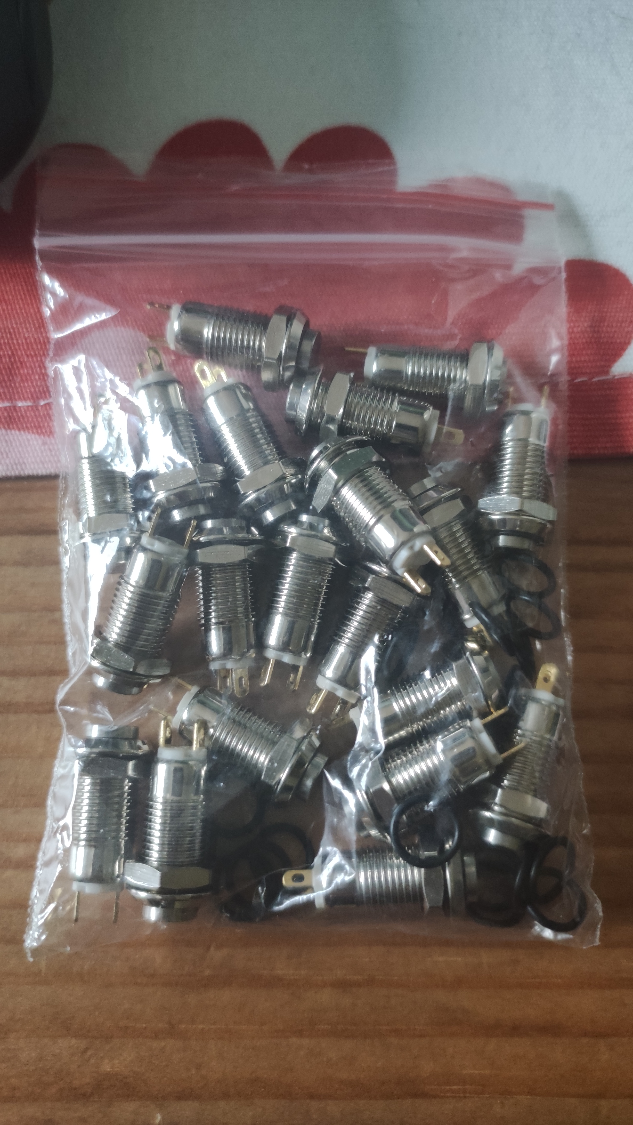

... ich weiß, ich habe versprochen, dass ich längst fertig wäre, aber wie immer bei so Projekten, gehen mir beim Planen noch Ideen durch den Kopf.
Der Einwand von Mathy , dass Kippschalter eigentlich etwas unpraktisch sind, hat mir keine Ruhe gelassen.
Ich habe ja auch in meinem ersten Plexi-Gehäuse einen rastenden Druckschalter verbaut.
Nachteil ist, dass die recht groß sind, teuer und schwer zu bekommen. Die meisten beginnen mit einer Einbaulochgröße von 12mm
Ich habe jetzt bei Aliexpress bezahlbare rastende Druckschalter mit einem Einbauloch von 8 mm gefunden und würde die gerne verbauen.
Ich finde die runden Tast-Schalter schon schöner als die Kippschalter.
Ich würde also gerne statt den 6mm Löchern lieber 8mm Löcher vorsehen. Das heißt dann aber, dass bei der Verwendung der klassischen Mini-Kippschalter dann möglicherweise eine Unterlegscheibe verwendet werden muss.
Ich würde mich aber auch bereit erklären eine Sammelbestellung für die Schalter zu übernehmen. (Stück kommt ca. auf 1,60 Euro)
Was meint ihr?

Schaut auf alle Fälle besser aus wie die Kippschalter :geek:

Ich hatte mit den Kippschaltern eigentlich nie ein Problem,
da sie ja - im Gesamten gesehen (also im Vergleich: Netzteilstecker, Monitorstecker/SIO-Stecker) -
am Ende trotzdem noch kürzer sind und so auch nicht wirklich hinten "rausstehen" ;).
Aber ich muss sagen, die Drucktasterlösung ist schon sehr sexy :mrgreen: , gefällt mir gut 8-) !
...und es ist mal was anderes, als die langweiligen Kippschalter, die wir seit den 80´ern (bis heute) verwenden :lol: .
Also kurze Rede - garn kein Sinn:
Ich finde es gut und wäre bei einer Sammelbestellung der Taster definitiv dabei 8-) !

ich wäre bei den Drucktastern auch mit 4 Stück dabei .. kann man immer mal brauchen

Ich bin auch für Druckschalter. Wollte am WE mal danach suchen, hat sich aber ja jetzt erledigt :D
Ich würde auch so 4 Stück nehmen.
Ich kenn die mit verschiedenen Farbringen und Beleuchtung. Das braucht es aber nicht. Sind glaube ich auch größer.

Mein Plan für "meine" Rückwand ist fertig. Durchgehend mit 3 Stück 8mm Löchern (Für die Druck-Schalter) und 2 Stück 8mm Löchern für Cicnch Buchsen.
Die normalen Einbau Cinch Buchsen haben zwar 6mm Gewinde. Aber da ist das Gewinde zu kurz für die 5mm dicke Rückwand.
Ich habe aber noch zwei schöne vergoldete Chinchbuchsen mit 8mm Gewinde. Ich forsche mal nach wo ich die herhabe.
Ich habe auch "nur" noch 3 Schalter vorgesehen, da ich einen Denkfehler hatte. Ich wollte einen Schalter für die V-Gate Funktion meiner UGV Erweiterungsplatine. Aber die kommt ja gar nicht rein, denn für ein gutes Bild habe ich ja die Sophia. In den meisten Fällen sollten auch 3 Schalter reichen. Bei mir ist das : 2x OS Auswahl und 1x Stereo/Mono
Ich bin noch am überlegen ob ich mir sogar noch die Seitenwand abändern lasse um noch eine PS/2 Buchse für ein TK-II Modul einzubauen, dann wäre mein neuer Vorführrechner wirklich komplett.
Also gut, so geht es weiter:
Ich bestelle jetzt mal bei Michi ein Komplett-Gehäuse mit den obigen Anpassungen.
Wenn ihr es nicht ganz eilig habt, würde ich warten, bis ich das Gehäuse habe und alles getestet habe. Bei den Anpassungen für das XE Gehäuse hat es auch erst beim zweiten mal richtig zu 100% gepasst, da musste ich auch noch etwas nachbessern.
Wenn dann alles passt würde ich die Rückwand freigeben und wenn Plexi-Michi damit einverstanden ist, dann kann die Rückwand als Option angeboten werden.
Von de 8mm Druckschaltern habe ich 20 Stück bestellt. Dauert angeblich 14 Tage bis die aus China da sind. Davon kann ich auf jeden Fall an die oben Interessierten abgeben. Der Preis bewegt sich dann so zwischen 1,60 und 2,00 Euro pro Schalter.
Also noch etwas Geduld, aber die sollte man bei unserem Hobby ja haben ;)
Ich habe hier auch vergoldete Chinch-Buchsen.
Habe eben mal nachgemessen:
Die Buchsen haben ein 6mm Gewinde und 7mm Gewindelänge.
Das könnte mit dem Lötfähnchen (und wenn man den Sprengring ggf. weglässt), gerade noch passen...
Ich teste das nachher mal und melde mich wieder.

So, meine Anfrage an Michi ist raus. Sobald ich Antwort habe gebe ich Bescheid.
Ich habe jetzt mal den Preis für ein Komplettgehäuse mit modifizierter Rück- und Seitenwand angefragt und die Preisvorstellung für die optionalen Wände zum Nachkaufen.
Bei den passenden Cinch-Buchsen bin ich (glaube ich) hier fündig geworden:
https://www.ebay.de/itm/204234343793
ich denke, die sollten aber auch gehen:
https://www.pollin.de/p/goobay-cinch-ei ... -mm-450653

Bei den Pollin/Goobay/Wentronic-Buchsen ist das Gewinde etwa 7,5mm lang. Das sollte schon passen.
Auf der Pollin Seite gibt es ein schönes Datenblatt mit den Maßen
https://www.pollin.de/productdownloads/D450653D.PDF

... die 8mm Druck-Schalter sind aus China angekommen. Sehen ganz gut aus.
... und das Testgehäuse ist auch schon unterwegs. Wird also auf jeden Fall was am Wochenende.

21.03.2023 15:45
Yeeaahh!! Sehen super aus! Ich freu ich schon drauf 8-) !!
