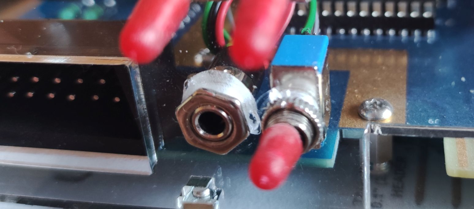

Hier sind es über der DVI Buchse 3 Bohrungen und am linken Rand 2. Jeweils 6mm - so passen sowohl Chinchbuchsen wie auch hanelsübliche Kippschalter.
Veim XL würde ich diese aber eher zwischen DiIN-AV Buchse und RD-Modulator positionieren.
Bei meinem letzten Modell habe ich die Buchsen zu nah am SIO positioniert, so, dass kein Fujinet mehr passt. Das will ich diesmal vermeiden.
Ich nutze z.B: folgende Schalter, Buchsen:
2x Kippschalter für die Auswahl des 4in1 OS
1 Kippschalter fpr Mono/Stereo
1 Buchse für Stereoklinke 3,5mm
1 Schalter für Trennung von FBAS und Chroma-Signal (C54)

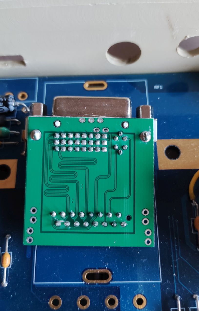

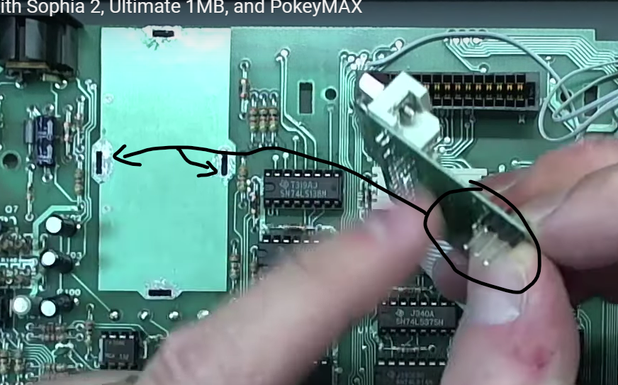

Ich habe eher noch das Problem, wie die DVI-Platine der Sophia 2 auf dem Motherboard fixiert wird. Aber dazu heute Abend mehr....

Ich brauche mal noch Euere Ideen!
Bevor ich die exakte Position des DVI Ausschnittes festlegen kann müsste ich wissen wie die Adapterplatine auf dem Motherboard befestigt werden kann.
Ich denke die Position horizontal ist klar: An der Stelle des nicht vorhandenen RF Modulators.
Aber die vertikale Position hängt davon ab, wie man die Platine auf dem Board befestigt. Leider hat das kleine Adapterplatinchen keine Bohrungen um es über Abstanzbolzen auf dem Motherboard zu befestigen. Hat da jemand schon einen Plan?
Meine Einzige Idee wäre über die kleinen Löcher an der Seite eine Lochrasterplatine mit Draht zu verlöten und dann in der Lochrasterplatine durch gebohrte Löcher mit der XL-Platine zu verschrauben. Zum Glück laufen unterhalb der alten RF-Modulatorposition keine Leiterbahenen:

.... jetzt hab ich selbst die Lösung gefunden. Man kann das auf diesem Video bewundern:
https://youtu.be/5iC2xVBD7d0
Ab Minute 14:54 wird der Einbau der Adapterplatine gezeigt.
Die kleinen seitliche Löcher liegen genau über den ausgelöteten Laschen des Modulators und die Platine kann dann einfach mit Stiftleisten festgelötet werden.
Ich werde das dann gleich mal testen und ausmessen.

Und ich wollte dich gerade zu tf_hh schicken, der das bestimmt schon dutzende Male gemacht hat.
Beiträge: 4671
Has thanked: 1237 times
Been thanked: 2055 times
Re: Alternative Rückwand für XL Plexiglasgehäuse (Sophia - DVI Anschluss)
Olix hat geschrieben:
02.03.2023 17:40
Ja genau, so haben die das beim SAVO-Breakoutboard auch gelöst :).

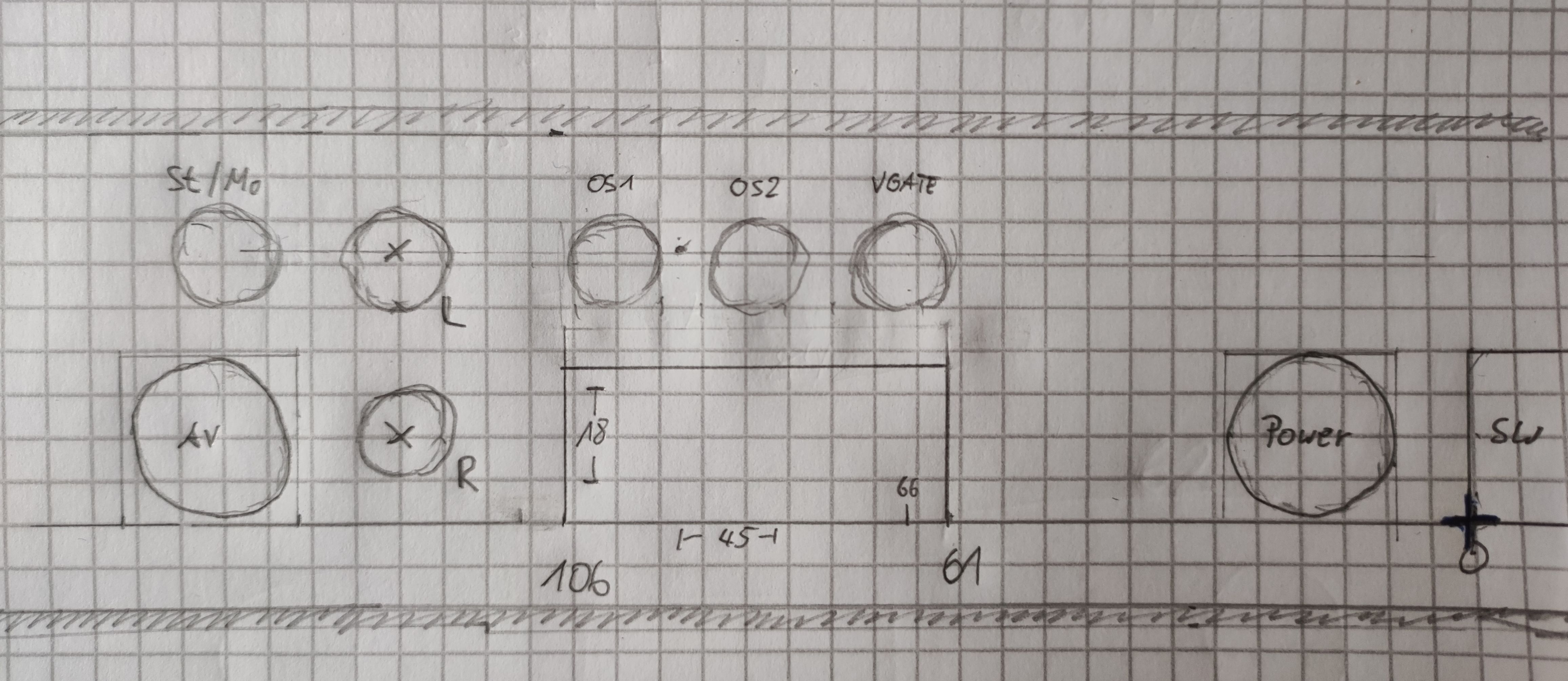

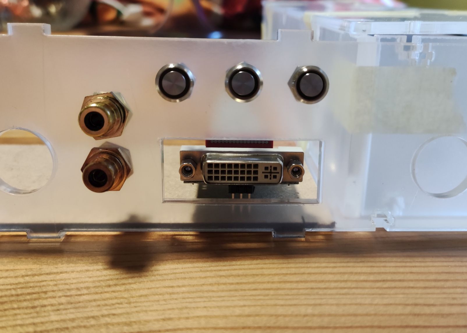

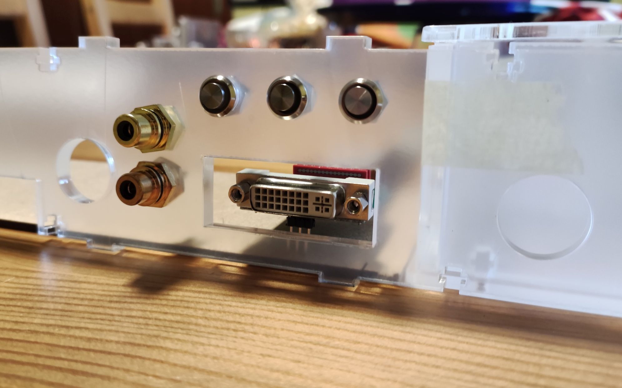

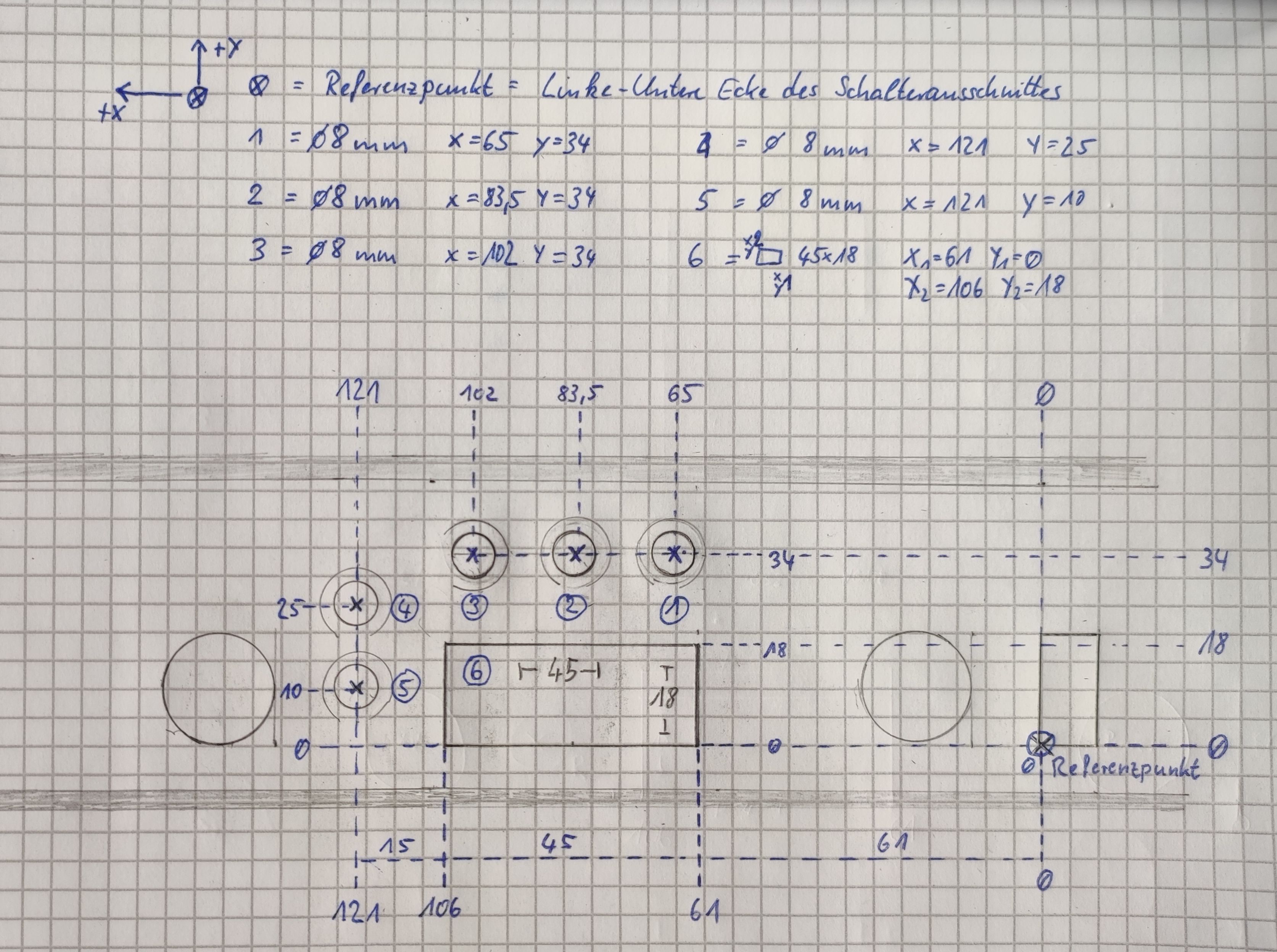

Hat jetzt doch etwas länger gedauert, aber ich habe noch meine Sophia-Lieferung abgewartet um sicher zu sein, dass die Maße für das DVI Anschlussboard stimmen.
Hier jetzt mal mein Plan für die Gestaltung der XL-Rückwand. Das ist die Anordnung wie ich sie gerne für mein Gehäuse haben möchte:
Ich habe die Löcher für Schalter und Buchsen so plaziert, dass Erweiterungen am SIO (Fuji-Net) und am Erweiterungsbus nicht stören.
Mir reichen 6 Löcher:
Über der AV Buchse kommt ein Schalter für Mono/Stereo
Neben der AV Buchse, übereinander zwei Chinchbuchsen für Audio Links und Rechts
Über der Aussparung für die DVI Buchse kommen noch 3 Schalter (2x OS Auswahl und 1x VGATE an/aus)
Vom Platz her könnte man auch noch zwei Löcher zwischen DVI und Power-Buchse plazieren, aber ich denke die 6 Löcher sollten reichen.
Da die Rückwand mit 5 mm recht dick ist und die DVI Buchse innen auch noch Abstand hat, musste ich leider den DVI Stecker Ausschnitt so groß planen, dass ein DVI Stecker-Gehäuse durchpasst.
Die Rundlöcher sind mit 6,2mm so dimensioniert, dass normale Mini-Kippschalter und Chinch-Buchsen mit 6mm Gewinde reinpassen.
Wenn das so passt, würde ich meine Skizze noch ins Reine zeichnen und dann Plexi-Micha zur Prüfung zukommen lassen.

Hi Olix,
prima! Sieht für mich gut aus 8-) !
Von meiner Seite her kann das gerne so gemacht werden :),
aber evtl. haben andere User noch Ideen und Anmerkungen dazu?

Für mich passt es so auch! Danke Olix! :mrgreen:

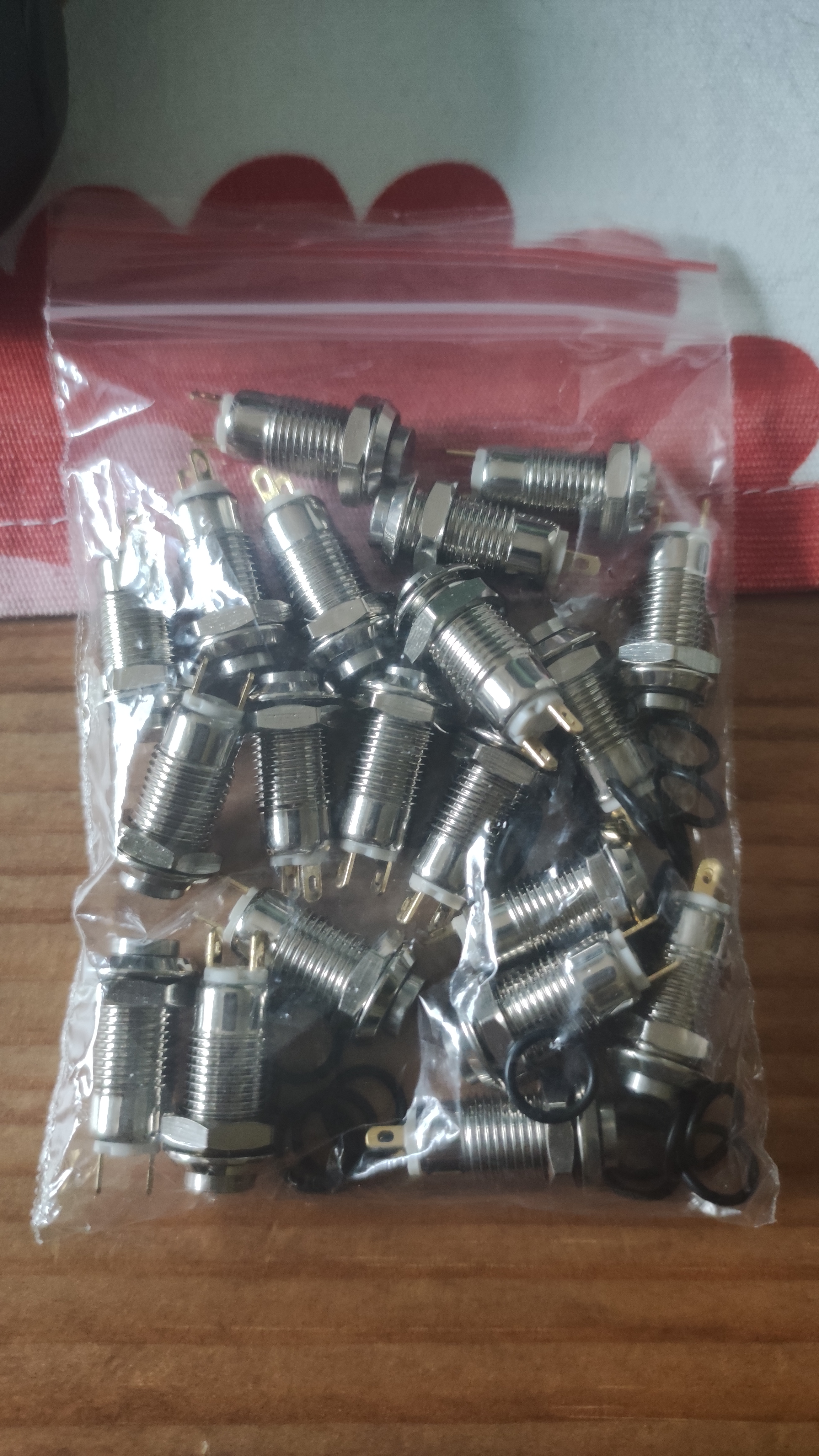

... ich weiß, ich habe versprochen, dass ich längst fertig wäre, aber wie immer bei so Projekten, gehen mir beim Planen noch Ideen durch den Kopf.
Der Einwand von Mathy , dass Kippschalter eigentlich etwas unpraktisch sind, hat mir keine Ruhe gelassen.
Ich habe ja auch in meinem ersten Plexi-Gehäuse einen rastenden Druckschalter verbaut.
Nachteil ist, dass die recht groß sind, teuer und schwer zu bekommen. Die meisten beginnen mit einer Einbaulochgröße von 12mm
Ich habe jetzt bei Aliexpress bezahlbare rastende Druckschalter mit einem Einbauloch von 8 mm gefunden und würde die gerne verbauen.
Ich finde die runden Tast-Schalter schon schöner als die Kippschalter.
Ich würde also gerne statt den 6mm Löchern lieber 8mm Löcher vorsehen. Das heißt dann aber, dass bei der Verwendung der klassischen Mini-Kippschalter dann möglicherweise eine Unterlegscheibe verwendet werden muss.
Ich würde mich aber auch bereit erklären eine Sammelbestellung für die Schalter zu übernehmen. (Stück kommt ca. auf 1,60 Euro)
Was meint ihr?

Mein Plan für "meine" Rückwand ist fertig. Durchgehend mit 3 Stück 8mm Löchern (Für die Druck-Schalter) und 2 Stück 8mm Löchern für Cicnch Buchsen.
Die normalen Einbau Cinch Buchsen haben zwar 6mm Gewinde. Aber da ist das Gewinde zu kurz für die 5mm dicke Rückwand.
Ich habe aber noch zwei schöne vergoldete Chinchbuchsen mit 8mm Gewinde. Ich forsche mal nach wo ich die herhabe.
Ich habe auch "nur" noch 3 Schalter vorgesehen, da ich einen Denkfehler hatte. Ich wollte einen Schalter für die V-Gate Funktion meiner UGV Erweiterungsplatine. Aber die kommt ja gar nicht rein, denn für ein gutes Bild habe ich ja die Sophia. In den meisten Fällen sollten auch 3 Schalter reichen. Bei mir ist das : 2x OS Auswahl und 1x Stereo/Mono
Ich bin noch am überlegen ob ich mir sogar noch die Seitenwand abändern lasse um noch eine PS/2 Buchse für ein TK-II Modul einzubauen, dann wäre mein neuer Vorführrechner wirklich komplett.

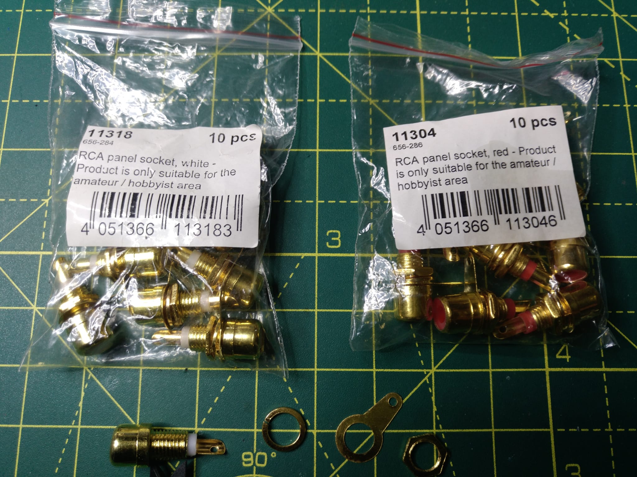

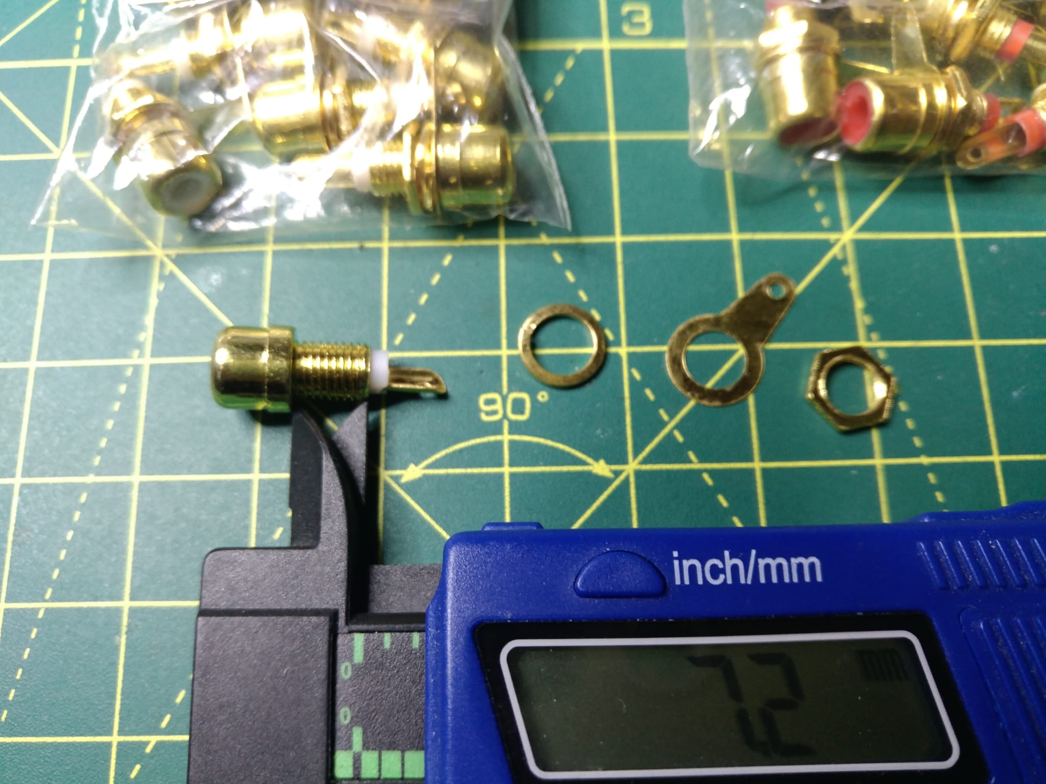

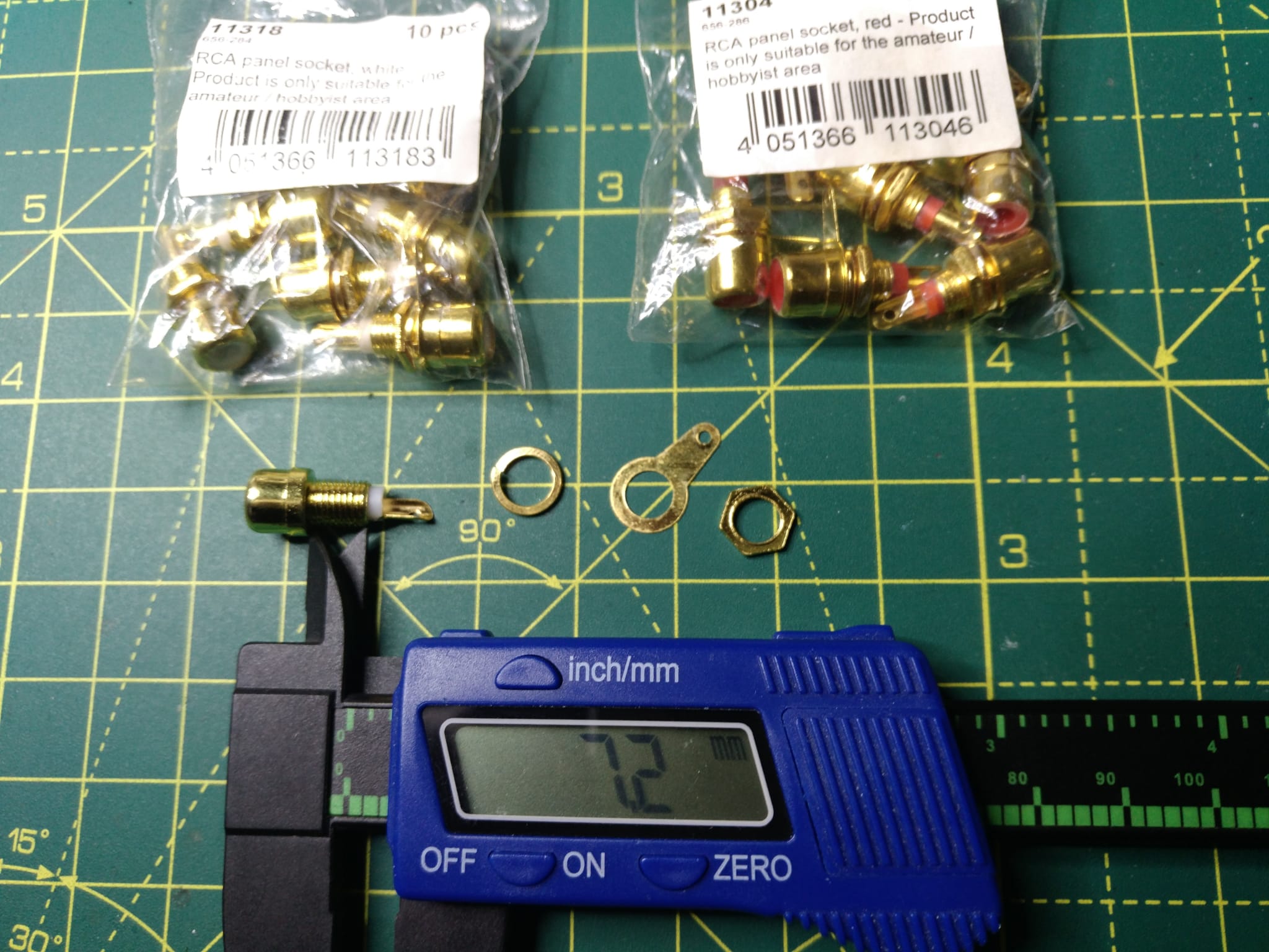

Ich habe hier auch vergoldete Chinch-Buchsen.
Habe eben mal nachgemessen:
Die Buchsen haben ein 6mm Gewinde und 7mm Gewindelänge.
Das könnte mit dem Lötfähnchen (und wenn man den Sprengring ggf. weglässt), gerade noch passen...
Ich teste das nachher mal und melde mich wieder.

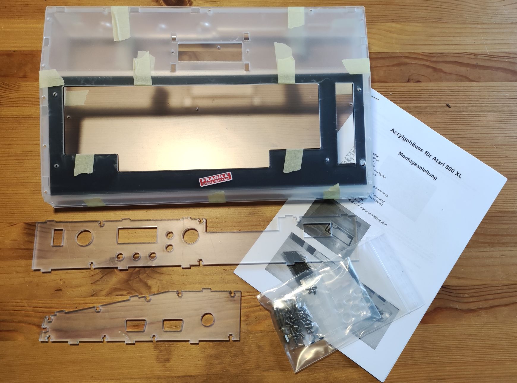

Ich habe schon Antwort noch Micha bekommen:
Also ein Satz modifizierter Seitenteile würde 22 Euro kosten. Das wäre dann die Rückwand nach meiner Skizze und auch noch zusätzlich die rechte Seitenwand mit Ausschnitt für PS/2 Anschluss einer TK-II Erweiterung.
Da die XL Gehäuse schon vorproduziert sind und auf Lager liegen, wird es das aber nur als eigenes Set geben. Das ist natürlich schön, für alle die eh schon ein Gehäuse haben. Wer aber auch ein neues Gehäuse möchte muss beides bestellen. (800 XL Acrygehäuse + optionale Seitenwände)
Ich habe jetzt mal verbindlich bestellt und bin mit ihm so verblieben, dass ich erst mal teste ob alles passt. Dann können auch noch Modifikationen vorgenommen werden. Ich werde dann, sobald alles passt hier nochmals den genauen (möglichst verbindlichen) Bedarf abfragen und an Micha weiterleiten. Ich habe jetzt auch nur den Preis für das Set aus Rück- und Seitenwand. Falls ihr alle nur die Rückwand wollt, kann man dann ja noch mal anfragen, wenn es soweit ist.
Also, erst noch abwarten bis das Muster bei mir angekommen ist... dann geht es weiter.

Also unsere Rückwand soll diese Woche fertig werden Dann schaffe ich vielleicht am Wochenende den Testaufbau. Und wenn alles passt, kann diese in der Form nachbestellt werden .
Für etwaige weitere Anpassungen darf gerne meine Skizze als Grundlage genutzt und modifiziert werden .

... die 8mm Druck-Schalter sind aus China angekommen. Sehen ganz gut aus.
... und das Testgehäuse ist auch schon unterwegs. Wird also auf jeden Fall was am Wochenende.

.... jetzt gehts looooos !
Erster Eindruck ist gut. Aber die genaue Passform kann ich erst sagen wenn ich das Gehäuse zusammengebaut und die Hauptplatine eingebaut habe.
Leider bin ich morgen nicht zu Hause, aber der Samstag ist schon reserviert.
