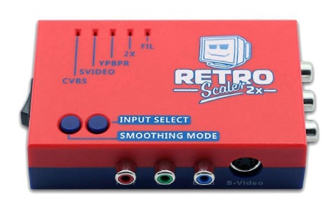

Kleiner Nachtrag zu meinem GBSC-Pro:
Bezugsquellen: 1) Aliexpress/Alibaba und so: https://de.aliexpress.com/item/1005008290934683.html
2) Retroscaler: https://www.retroscaler.com/?product=gb ... e-consoles
- Bernd hatte das Gerät mit seinem A8 und seinem Monitor (Dell?) versucht zu testen. Es hat aber nicht geklappt, da das Gerät nicht "syncte" (das Bild synchronisierte oder so), d.h. das Bild "scrollte" via Composite und auch S-Video vertikal über den Bildschirm.
- Bei mir habe ich das Gerät heute nochmal an meinem 55-Zoll Hisense-TV getestet. Der Fernseher hat Cinch-AV Anschlüsse (gelb, weiß, rot), die auch bei einem A8 ein sehr gutes Bild ergeben, ein HDMI-Konverter wäre also damit gar nicht nötig. Nun gut, den Atari via S-Video und danach Composite an den GBSC-Pro angeschlossen, Gerät eingeschaltet und danach den Atari eingeschaltet - selbes Ergebnis wie bei Bernd, das Bild synct nicht. Aufgeben ? Nein!
Stattdessen im laufenden Betrieb das Composite-Kabel rausgezogen, S-Video eingesteckt und dann auch Composite wieder eingesteckt. Ich erwartete Chaos mit beiden Kabeln, doch stattdessen blieb das Bild nun stehen. Aha, das Gerät synct nun auf Composite! Also auf S-Video umgeschaltet, Bild läuft wieder durch. S-Videokabel rausgezogen und im laufenden Betrieb eingesteckt - das Bild bleibt stehen, nun synct es auch auf S-Video !
Kurzum, man muss wohl erst das Gerät und den Atari einschalten und dann erst die Kabel (S-Video, Composite, Scart, etc. wobei ich für VGA, RGB usw. keine Computer oder Konsolen zum testen da habe) einstecken, dann synct es auch. Oder man muss die Kabel ggf. mehrmals aus+einstecken, bis das Bild steht. Etwas seltsam, etwas nervig, aber okay wenn es damit dann geht.
Das Bild ist jedoch sehr bescheiden, denn der GBSC-Pro macht via Composite und S-Video beim A8 ziemlich häßliche Streifen, sog. "Hannover-Bars", wie man deutlich sehen kann. Matosimi hat dies schon im AA Forum beschrieben und ein nicht-offizielles Firmware Update bereitgestellt, mit dem man diesen häßlichen Bug beheben kann. Wird bei mir aber noch eine Weile dauern, bis ich mir das Update auch zutraue. Im AA-Forum ist in ca. 20 Schritten beschrieben, wie man vorgehen muss, das erscheint mir wie immer zu kompliziert. Also werde ich das Update nicht alleine machen, sondern mit einem gelernten Informatiker und Netzwerktechniker durchführen...
Wenn ich das Update irgendwann einmal (so in den nächsten 10-20 Jahren) durchgeführt habe, werde ich über das dann hoffentlich streifenfreie Ergebnis hier berichten. Habe die Beschreibung des Updates mal als PDF hier angehängt.

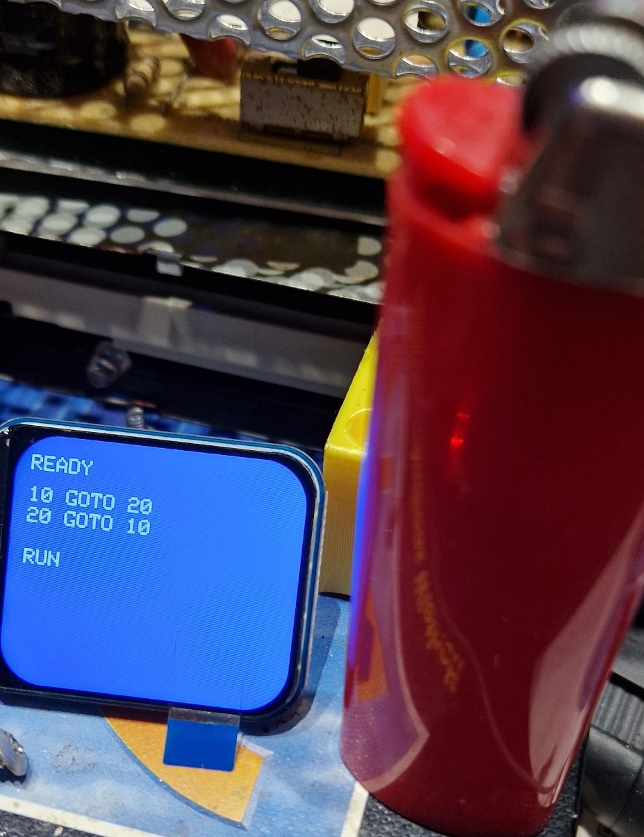

Mal was kurioses/witziges Anderes:
Ein Mini-LCD aber im Röhrenmonitor/Desktop PC Design
Hat einen USB-C (Power & Video) als auch einen HDMI-Eingang. Der zweite USB-C (mit beiliegendem Adapter auf auf USB-A) kann man das Ding als USB Hub zusätzlich verwenden.
Sieht cool und witzig aus und läuft auch am A8 (via Sophia oder AV/HDMI-Konverter).
Bild ist top, aber man braucht schon eine gute Brille um die Schrift zu erkennen
, aber wenn eine Grafik-Demo läuft siehts dafür gestochen scharf aus
Zum Programmieren würde ich ihn jetzt nicht unbedingt benutzen
, aber so bei einer ATARI-Party als "Beistellmonitor" ist das sicher ein ganz netter Hingucker....
Müsste auch noch etwas Platz im Gehäuse sein, mal sehen ob ich da vielleicht sogar einen kleinen AV Konverter samt Akku zusätzlich verbaut kriege..
Wäre vielleicht ein Bastelprojekt für den Winter...
Die Bilder sind jetzt nicht so dolle, die hab ich fix mit ´nem alten China-Handy gemacht, aber ich denke, man kann sehen, worum es geht

Re: Flach-Bildschirme & Konverter für A8 Computer
Wenn Du sowas in dem Design mit 7-10" findest, sag Bescheid
Hab mir grade mal ein 3.5" vom PI auf den XL gestellt... Uiiii... nur als 2.Monitor zu gebrauchen
Oder wenn man die neueste A8-Demo nicht mit riesigen Megapixeln auf dem 80 Zoller sehen will
Aber ja, wenn ich mal was "Größeres" finde sage ich Bescheid
Hat vielleicht jemand Erfahrungen mit dem Update des RetroScaler 2x. Dieser hat ebenfalls die von CharlieChaplin oben beschriebenen "Hannover-Bars".
