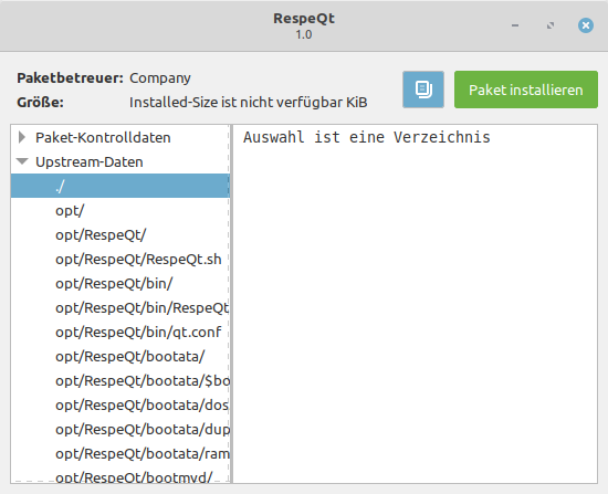

Man sehe es mir nach, dass ich nur Anwender bin und deswegen einfache Point&Click-Lösungen benötige.
Mir fehlte diese Information dazu. Es funktioniert. Danke für die Hilfe - auch an dl7ukk.
Die DEB-Datei meldet sich mit,
Bildschirmfoto vom 2024-05-15 09-31-13.png (43.62 KiB) 35543 mal betrachtet
was für mich nicht nach einer portablen Version aussah.
Aus irgend einem Grund werden auf deinem System .deb-Dateien als (gzip-)Archiv geöffnet. Früher, als GNOME noch wirklich benutzerfreundlich war, wurden .deb-Dateien mit gdebi geöffnet, von dem aus man das .deb-Archiv gleich installieren konnte.

atarixle hat geschrieben:
15.05.2024 14:56
Ähm, das denke ich nicht ...
Die DEB-Datei wird mit gdebi-gtk (https://manpages.debian.org/buster/gdeb ... .1.en.html) gestartet.

Oh. Klar. Da ist ja der "Installieren"-Button. Hab mich wohl strengstens verguckt.
Ich war wohl irritiert von der Dateiliste.

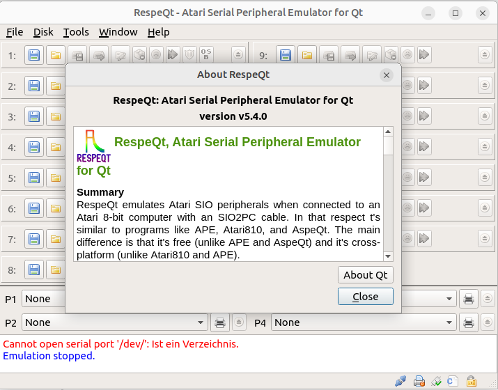

Hast Du mal den AtariSIO-Modus probiert? Der geht nämlich meines Wissens durch das Kernelmodul, das atariserver auch nutzt.
Evtl. blockiert das Kernelmodul auch den Port und deswegen ist der Port nicht frei für die normale serielle Schnittstelle.
16.05.2024 07:44
