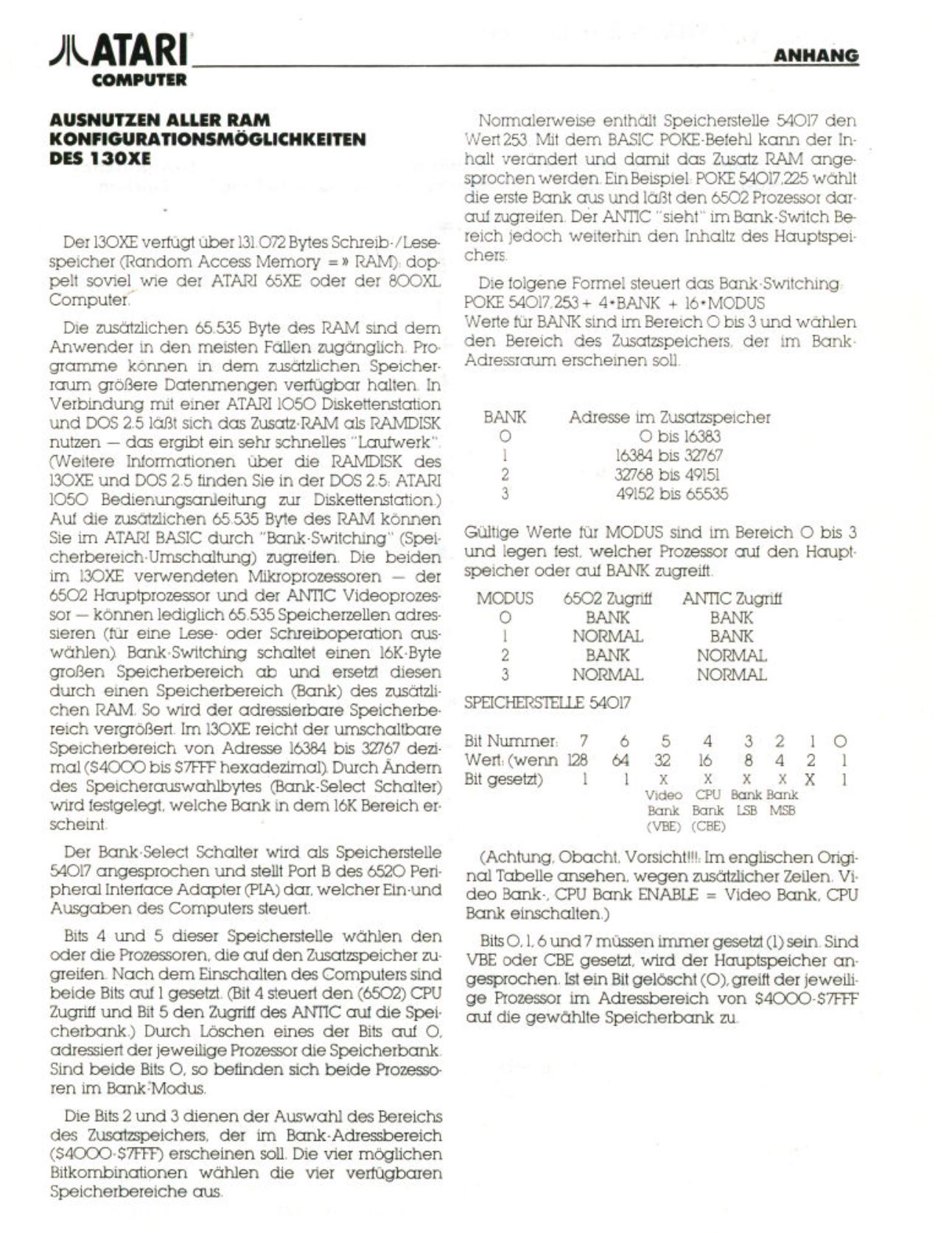

Re: Antic 14
Schau doch mal in das 130XE Handbuch (das hatte ich dir glaube ich früher schon mal als DL angehängt  ).
Da steht das mit dem separaten CPU/ANTIC Speicherzugriff drin (in der DE Ausgabe auf Seite 95)
Edit: hier nochmal die relevante Seite angehängt...
).Da steht das mit dem separaten CPU/ANTIC Speicherzugriff drin (in der DE Ausgabe auf Seite 95)

ich wette es gibt irgendeine richtig schlaue Möglichkeit dem Antic immer fix eine Bank zuzuweisen und zusätzlich ein normales Bankswitching für die CPU zu machen...

Hallo Peter
Das würde mich sehr wundern. Denn die Adresse mit der man die Bank zuweist ist auch die Adresse mit der man den Zugriff zuweist.

Hallo Peter,
wenn ich die XE Anleitung richtig verstehe, geht das. Der Antic zeigt dabei in das normale RAM und nur die CPU nutzt dann die 4 Bänke des XE für sich.
