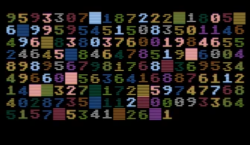

farbiger Text.png (144.91 KiB) 7353 mal betrachtet

und ein Beispiel:
Das ist aber nicht einfach FastBasic. Hier wurde ein spezieller Grafikmodus generiert, der deutlich mehr Farben dank GTIA ermöglicht. Vitoco hat das für seinen Beitrag zum BASIC 10 Liners Contest 2023 gemacht: https://bunsen.itch.io/sweeper-by-victor-parada
Hier noch sein Beitrag dazu auf ATARIAGE: https://forums.atariage.com/topic/34908 ... -graphics/
