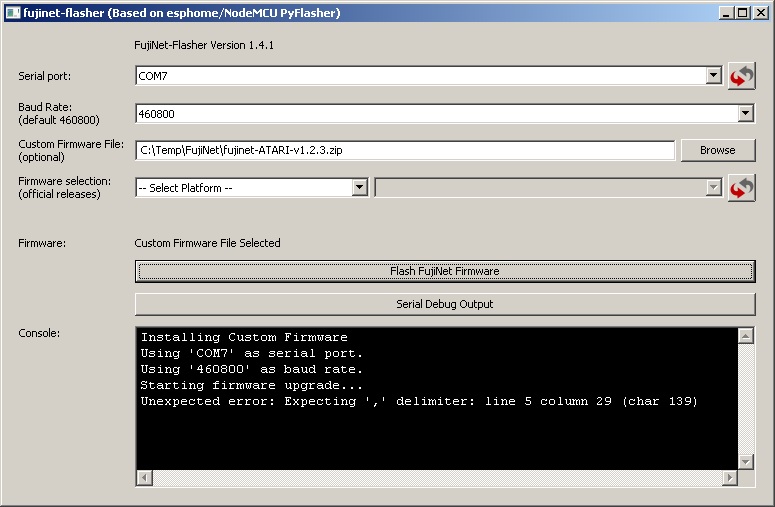

Erhard hat geschrieben:
09.11.2023 19:31
Entpack mal release.json und entferne die beiden "internen" Anführungszeichen vor "sio" und hinter "active" in dieser Zeile:
Code: Alles auswählen
    "description": "Revert "sio: disk: don't process cmd if device not active"  This reverts commit 03749d02ec1ca4e6f8dfe4f4448fc093f79fdf4c.  ",
Beiträge: 1331
Registriert: 04.11.2021 15:52
Has thanked: 162 times
Been thanked: 431 times
Funktionen FujiNet
Beitrag von Erhard »
werde ich morgen versuchen (und dann wieder packen).
Beiträge: 1331
Funktionen FujiNet
So, ich habe die .json-Datei angepaßt und das Archiv neu erstellt (unkomprimiert).
Ich konnte die Firmware installieren und das Verhalten mit dem SIO Status-Kommando ($53) scheint weg zu sein.
Egal ob ich Laufwerke mit FDSWAP tausche, mit FMOUNT entlade oder dies über die Webschnittstelle mache - es scheint perfekt zu funktionieren.
In so fern extremsten Dank!!!

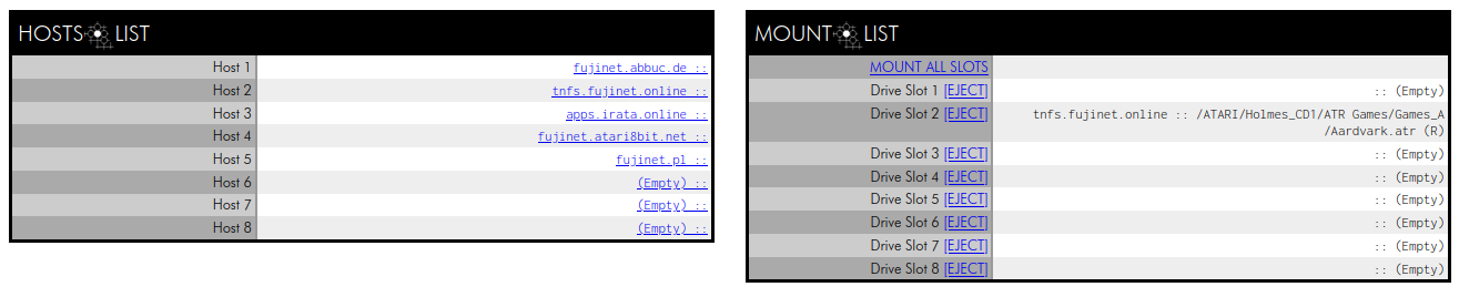

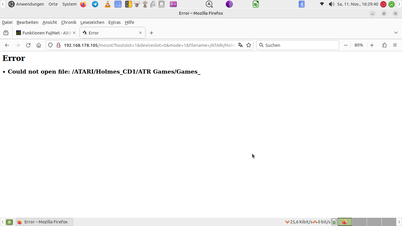

Ich habe auf Host 2(1-8) fujinet-online.
Wenn ich via Webschnittstelle wie folgt versuche zu laden:
ATARI -> Holmes_CD1 -> ATR Games -> Games_# -> 221b Baker Street A.atr
und dann Verbinden als "Read" auf ein Laufwerk bekomme ich im Browser folgende Fehlermeldung:
URL: http://192.168.177.24/mount?hostslot=1& ... et%20A.atr
Error
Could not open file: /ATARI/Holmes_CD1/ATR Games/Games_
Über das FujiNet Menü klappt das.
Liegt vielleicht an dem "#" im Pfad.
Kann das bitte jemand verifizieren?
Vielleicht auch mit einer anderen Firmware?
Beiträge: 681
Registriert: 25.08.2021 23:03
Has thanked: 143 times
Been thanked: 179 times
Re: Funktionen FujiNet
Beitrag von dl7ukk »
Hallo
Auch mein Versuch scheiterte
http://192.168.178.105/mount?hostslot=1&deviceslot=0&mode=1&filename=/ATARI/Holmes_CD1/ATR%20Games/Games_#/221b%20Baker%20Street%20[crk]%20A.atr
Ich habe dann per Webschnittstelle
ATARI/Holmes_CD1/ATR Games/Games_A/Aardvark.atr
auf LW#2 geladen, das ging
Beiträge: 1263
