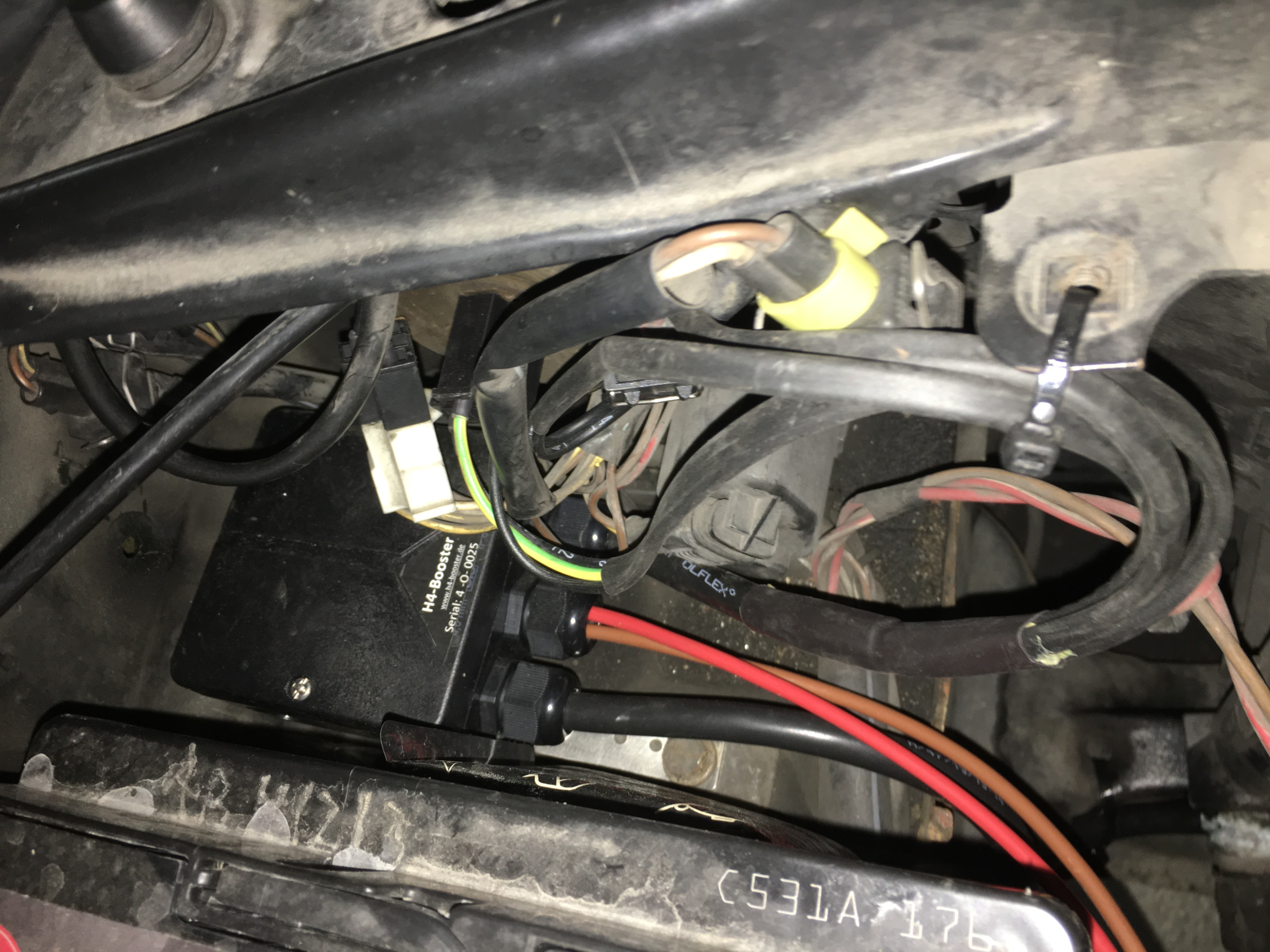

Ich habe mich entschlossen etwas tiefer in die Tasche zu greifen und eine fix-und-fertig-Lösung mit Gehäuse für den Golf mit Zusatzscheinwerfern einzubauen, die keine Änderungen am originalen Kabelbaum erfordert. Jede Lampe (2 x H4 und 2 x H7) ist einzeln abgesichert und wird über ein eigenes Relais geschaltet.
Der Einbau gestaltete sich in der Tat im Prinzip recht einfach. Das Gehäuse wird über einen mitgelieferten Edelstahl-Winkel an der Schraube des Batteriehalters fixiert, die Kabel sind lange genug um mit den mitgelieferten Kabelbindern fixiert zu werden. Stecker von den H4-Birnen abziehen und das Gerät einschleifen, Stecker von den Zusatzscheinwerfern abziehen und mit dem Gerät verbinden. Zuleitung mit der Batterie verbinden und fertig. Wenn man jetzt nicht einen falschen Stecker erwischt hat * hüstel *, wird jetzt jede Lampe via Relais und nicht mehr über den Lichtschalter geschaltet.

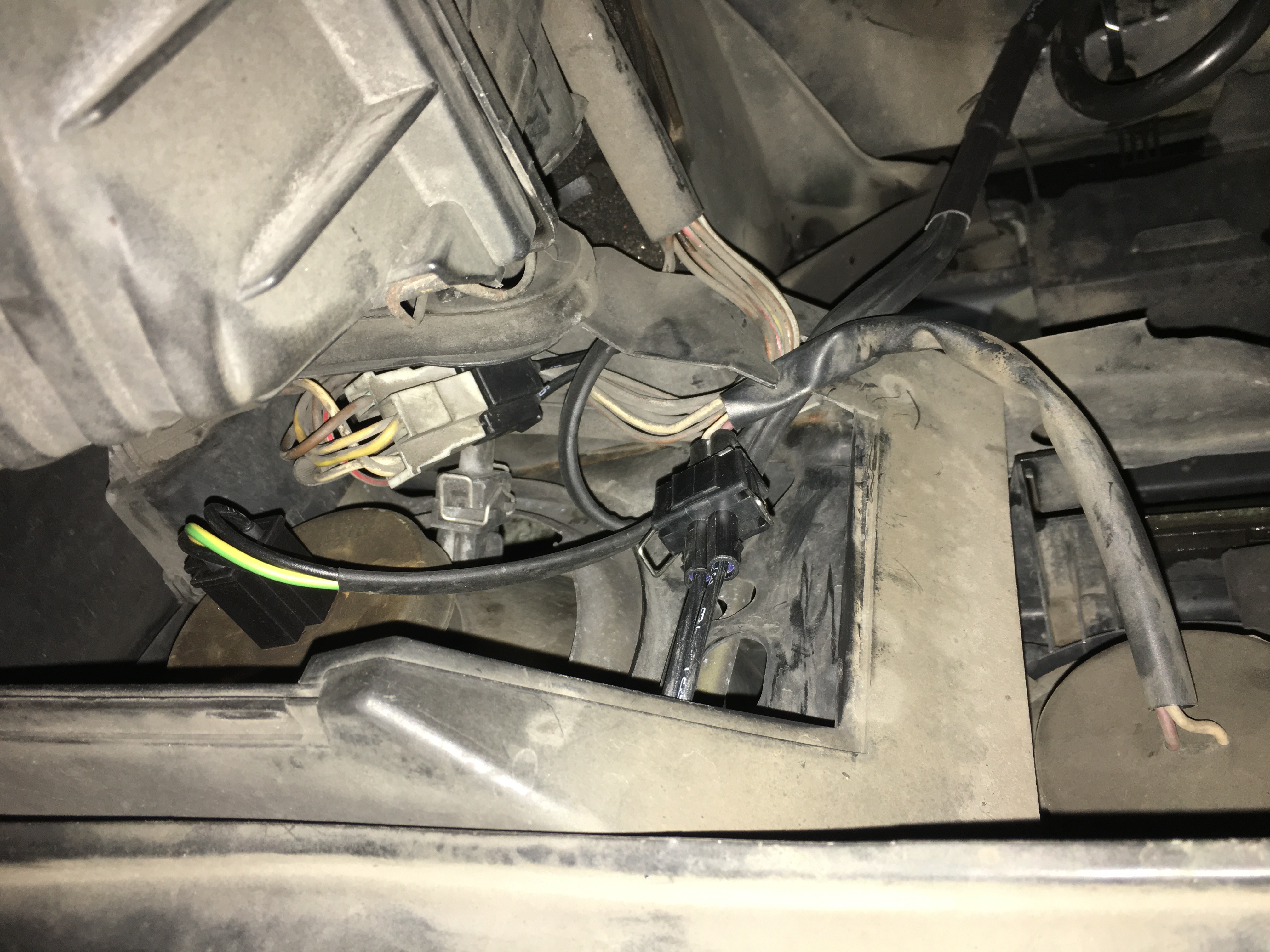

Kommen wir jetzt zu "im Prinzip recht einfach" / "* hüstel *": Auf der Beifahrerseite habe ich sofort die richtigen Stecker gefunden. Auf der Fahrerseite hingegen gabe es auf den ersten Blick Richtung Kotflügel zwei identische Stecker für den Zusatzscheinwerfer. Hm, also den ersten probiert. Mist, mit dem Fernlicht ging die Hupe los. Also den anderen Stecker probiert. Mist, das ist auch die Hupe?!? Jedenfalls wußten jetzt alle Nachbarn daß ich am Auto rumfummele. Nach etwas suchen fand ich dann eine dritte identische Steckerverbindung Richtung Kühler - das war dann aber der Zusatzscheinwerfer. * gg *
Des Rätzels Lösung: Unser Gölfchen hat zwei Tröten ("Zweitonhorn"), für deren Anschluss an den Kabelbaum (rot) jeweils die gleichen Steckverbinder benutzt wurden wie für die H7-Zusatzscheinwerfer. Dummerweise sind diese direkt neben dem Scheinwerfer montiert. Der korrekte Stecker liegt, vom Abblendlicht aus gesehen, Richtung Kühler (grün).

Hätte ich einen neuen Schalter bekommen, würde dieser vermutlich wieder etliche Jahre halten, aber auf diese Weise habe ich den ganzen Kabelbaum, den gebrauchten Lichtschalter und den Lenkstockschalter (Fernlicht) entlastet; sie sollten an dieser Stelle keinen Ärger mehr machen.
