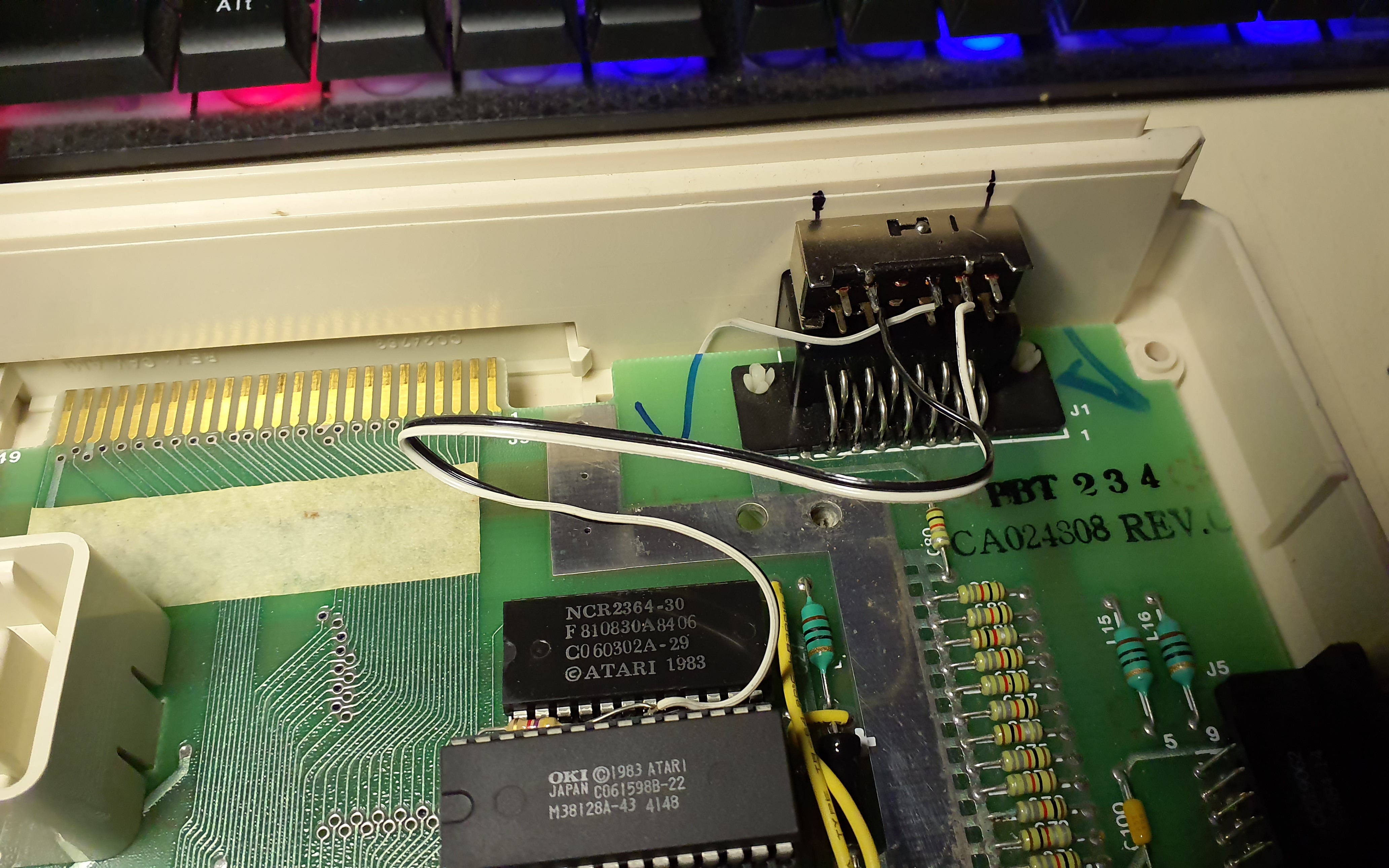

Moin, ich bin neu im Forum, aber nicht in der ATARI Materie (war mein erster Computer).
Bin wieder neu dazu gekommen als ich im Müll einen Karton mit ATARI Hardware gefunden habe.....dabei war ein 800xl, ein 600XL, eine 1050 mit Speedy, ein 1064 Speichererweiterung für 600er und diverse Steckmodule. Leider alles ohne Kabel oder Netzteile. Nun zu meinem Problem. Der 800XL hat einen Farbfehler (meine ich) die Schrift ist dunkel Blau und im Selbsttest sind die Farben auch stark verwischt (über Monitorbuchse an Composite) ? Zudem ist auf der Rückseite ein Schalter verbaut die Kabel gehen an einen aufgesockelten Chip auf dem OS. (Bilder kommen nach) beim Schalten kommt entweder das beschriebene Bild oder Memo-Pad..?
Vielleicht hat ja jemand einen Tip für mich......Gruss Michael

Beim Schalter handelt es sich um einen OS Umschalter. Wie es aussieht kannst du zwischen dem Original XL OS und einem Oldrunner OS (400/800 kompatibel) wählen. Manche Software funktioniert nur mit dem alten 400/800 OS.

Anbei die Bilder

Auf dem Motherboard gibt es auf der linken Seite ein Poti (das einzige). Damit kann man die Farben justieren. Dreh daran mal ein wenig.
Ansonsten ist das Compsite/FBAS Signal aber grundsätzlich eher Bescheiden. Es gibt aber viele Möglichkeiten das Bild zu verbessern. Da bist du hier im Forum genau richtig. Ich bin mir Sicher wir können dir da weiterhelfen.

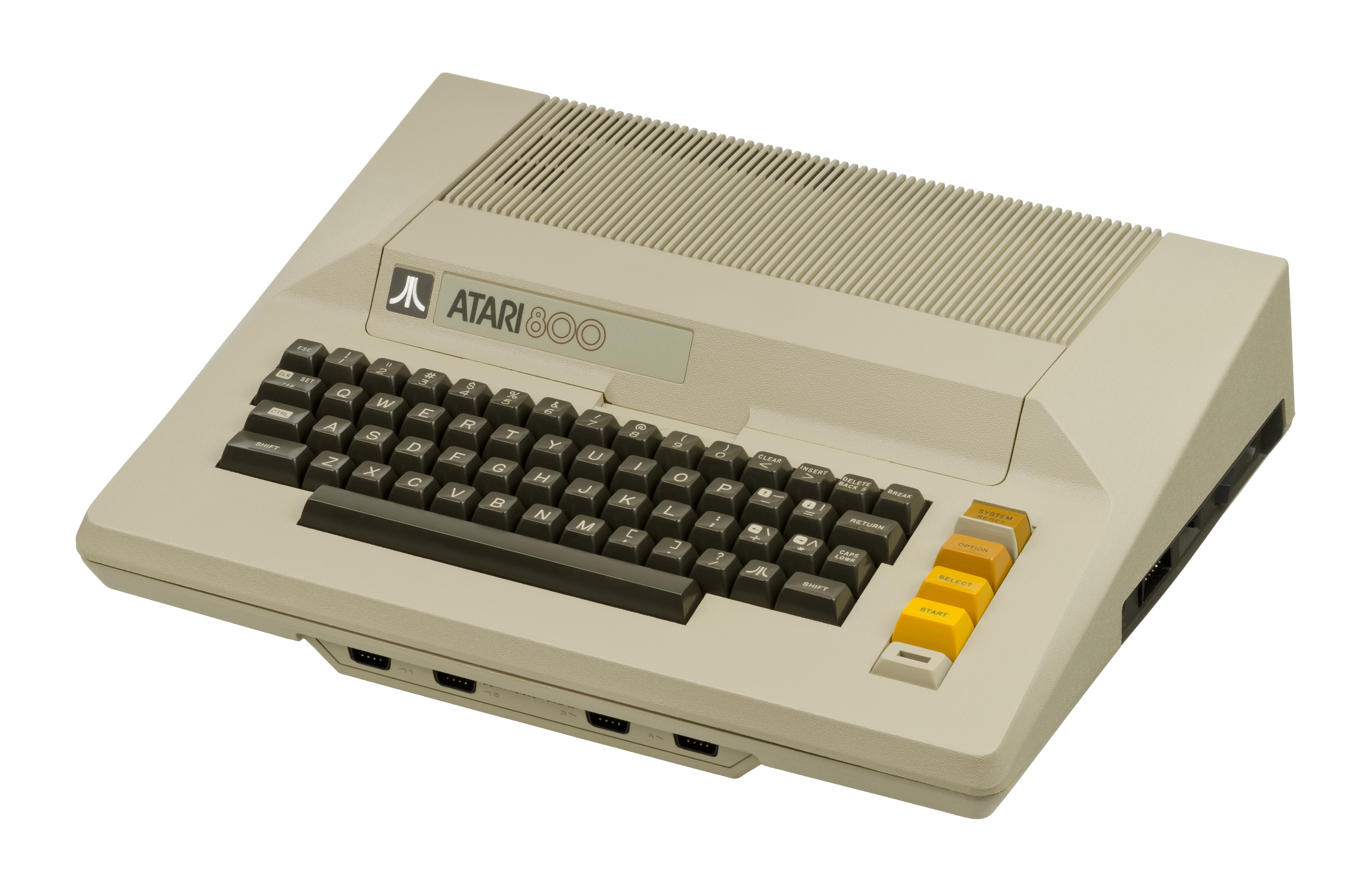

Unter 800er versteht man in der Regel ein Modell aus der ersten Generation:
Mit 800XL die 2. Generation:
Die dritte und letzte Generation dann 800XE:
Im Wesentlichen sind die Rechner und das Zubehör kompatibel, d.h. Du kannst die Rechner und das Zubehör aus den verschiedenen Generationen nach Belieben mischen.
Mit dem Umschalter kannst Du augenscheinlich zwischen dem XL-OS und dem OS des 800er wechseln. Es gibt einige 800er-Spiele/Software, die auf den XL/XE nicht laufen. Um diese auf einem XL oder XE nutzen zu können, muß man entweder einen "Oldtunner" vorladen (quasi das 800er-OS auf Disk) oder halt, bequemer, das 800er-OS mit in ein Eprom packen.
Wenn Du in das MEMO-PAD kommst, bist Du im 800er-Modus, den Selbsttest gibt es erst ab dem XL.

Generell gibt es mehrere Möglichleiten das Atari Bild zu verbessern. Wurde alles hier im Forum bereits sehr ausführlich diskutiert, aber ich fasse es gerne nochmals zusammen:
1. S-Video nachrüsten
Bei den XL-Modellen ist (bis auf wenige Ausnahmen) nur ein Composite-Bild an der AV Buchse abzugreifen. Es gibt aber schon ein "halbes" S-Videosignal: Luma (Helligkeitssignal) liegt schon an.
Nun kann man mit sehr geringen Mittlen (1 Draht und 1 Widerstand) bereits einfach das Chromasignal noch auf die AV Buchse legen und schon hat man ein S-Videosignal. Dieses lässt sich mit dem Tausch einiger weniger Bauteile auch noch verbessern.
Vorteil: Geringer Kosten und Arbeitsaufwand und deutliche Verbesserung gegenüber dem F-BAS Signal
Nachteil: Wenige moderne TVs haben noch ein S-Video Eingang (aber es gibt bezahlbare Konverter von S-Video nach HDMI)
Und falls die analogen Videoschaltungen auf dem XL schon nicht gut arbeiten wird auch das S-Videosignal nicht so toll werden
2. Erweiterungen, welche die analogen Videoschaltlungen auf dem XL ersetzen (UAV , UGV oder Spectre AV)
Kleine Platinen welche mit kleinem bis mittlerem Aufwand eingebaut werden und zumeist die komplette analoge Bildbearbeitung ersetzen und direkt ein FBAS und/oder S-Video Bild ausgeben.
Kosten sind recht überschaubar (25 - 50 Euro) und das Spectre AV gibt es sogar hier im Mitgliedershop für unter 25 Euro zu kaufen.
Da die analogen Signale komplett neu erzeugt werden, werden Fehler die auf der original Bildbearbeitungsschaltung entstehen (meistens) behoben.
Nachteil bleibt weiterhin dass eben auch nur analoge Signale ausgegeben werden (s.o.)
3. Erweiterungen mit digitaler Bilderzeugung (z.B. Sofia2 )
Natürlich der Königsweg. Zum einen werden die analogen Schalkreise mit ihren Fehlern einfach aus dem Spiel genommen und man erhält auch noch ein digitalen Ausgang als DVI (per passivem Adapter auch HDMI) Signal.
Nachteil: Leider ist die Sofia2 Erweiterung nicht immer verfügbar und mit über 70 Euro auch nicht gerade billig
(Falls ich was vergessen habe oder falsch dargestellt habe bitte gerne korrigieren oder ergänzen)

Ich hatte ja Michael versprochen mir die Rechner anzuschauen, falls er gar nicht weiterkommt.
Heute sind die Beiden bei mir eingetroffen und am 800XL war das Problem schnell gefunden:
Der 4050 war der Übeltäter.
Michael hatte wirklich Glück mit seinem Fund: Nicht nur. dass die Rechner optisch in einem wirklich guten Zustand sind, es sind auch noch alle ICs gesockelt.
Also den 4050er getauscht und schon passt das Bild wieder:
Morgen schaue ich mir dann den 600er an ...

So, der zweite Rechner von ihm, ein 600XL, ist auch wieder heile. Somit erweitern zwei weitere 8Bit Ataris unser ABBUC-Universum.
Der Rechner hatte eigentlich nur noch zwei Farben. Egal was man in die Farbregister 708-712 geschrieben hat.
Hier war das Problem auch schnell gefunden und danke gesockelten ICs schnell gelöst: GTIA defekt.
Leider nicht ganz so günstig wie der 4050. Aus dem Grund geht auch noch eine PM an unsere Wundertüte Andy (andymanone) ....
