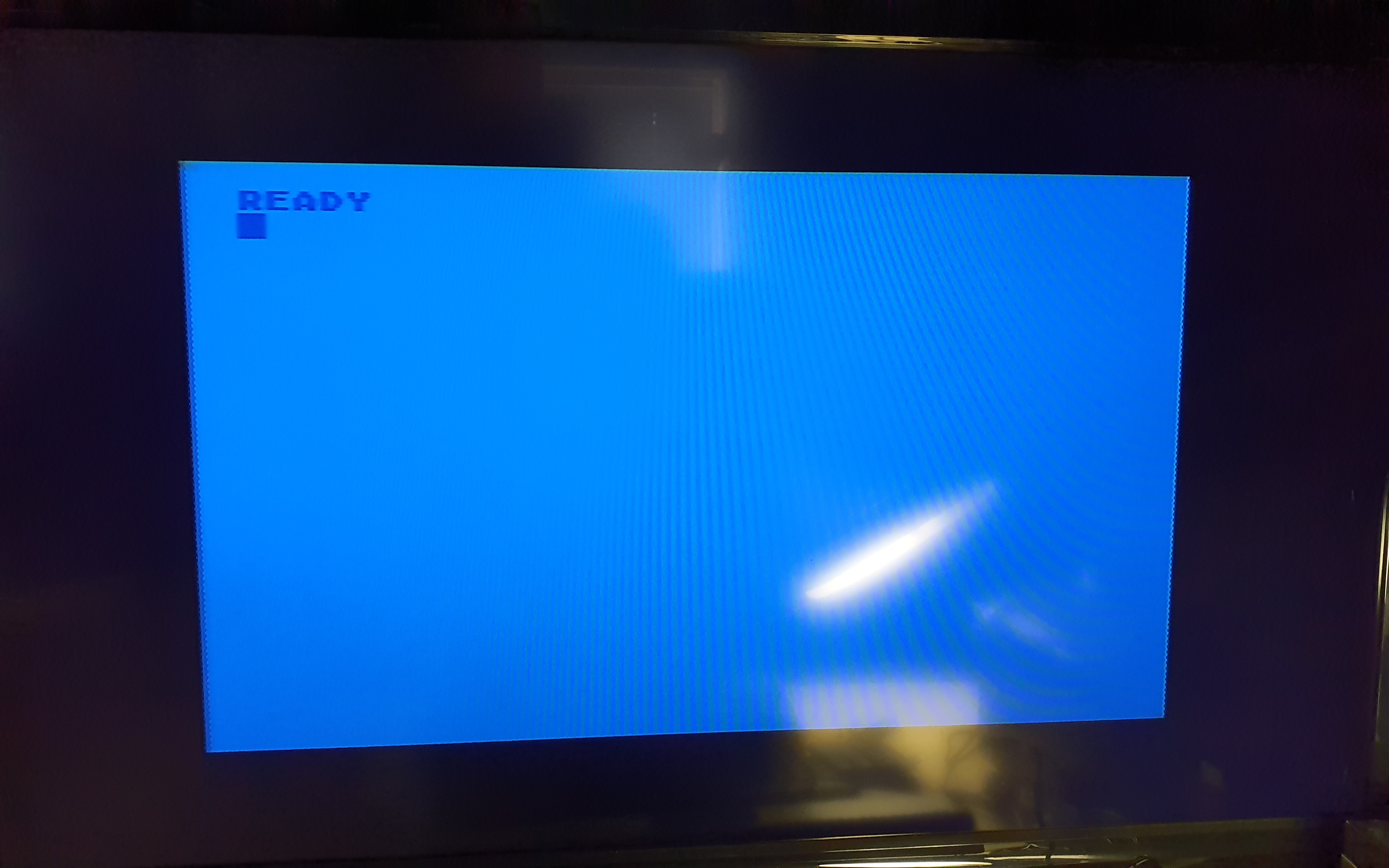

Anbei die Bilder

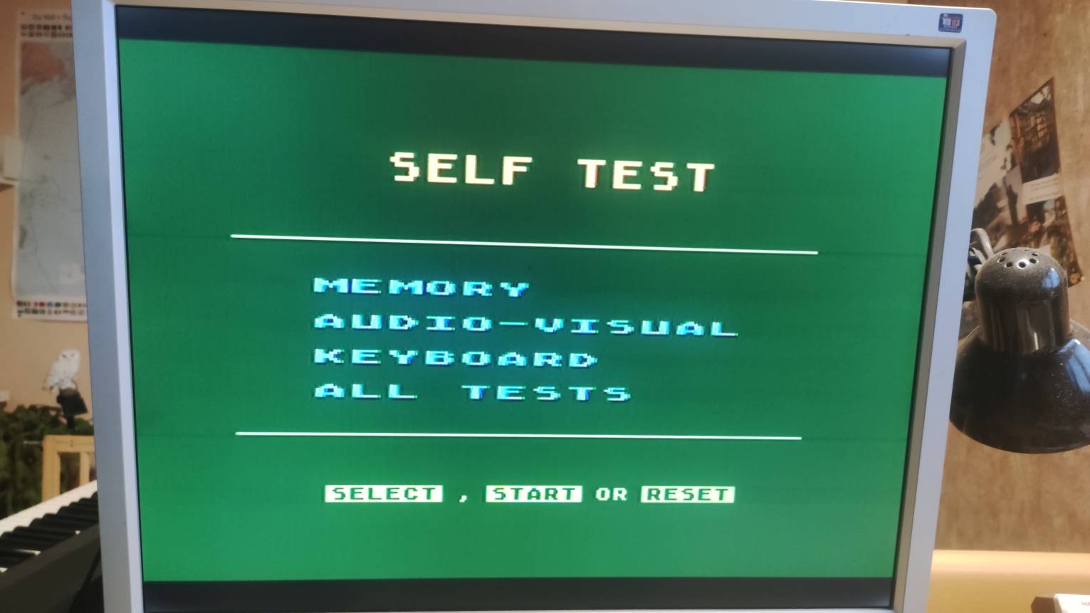

Und hier einmal Bildschirm.....jeweils mit einer Schalter Position.
............ zu viele Hobby´s und keine Ahnung

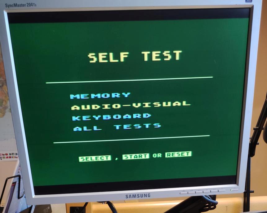

Re: Atari 800XL mit Mysteriösem Schalter und Farbproblemen
Auch nochmal im Selbsttest.....bin ich zu verwöhnt? Ich finde es arg verschwommen......werd mal an einer Röhre testen.
Auf dem Motherboard gibt es auf der linken Seite ein Poti (das einzige). Damit kann man die Farben justieren. Dreh daran mal ein wenig.
Ansonsten ist das Compsite/FBAS Signal aber grundsätzlich eher Bescheiden. Es gibt aber viele Möglichkeiten das Bild zu verbessern. Da bist du hier im Forum genau richtig. Ich bin mir Sicher wir können dir da weiterhelfen.

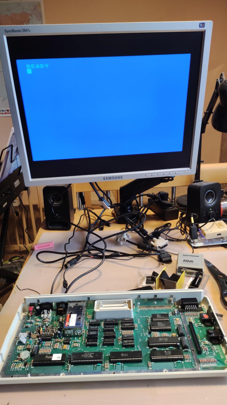

Ok, habe heute Nachmittag nochmal den 800er und den 600er an meine alte Röhre angeschlossen. Auf HF und am Monitorausgang habe ich beim 800er das gleiche Problem "READY" ist in einem dunkelen Blau, beim Selbstest ist mir aufgefallen das beim Speichertest die die geprüften Chips gelb statt grün Dargestellt werden. Drehen am Poti brachte da nix......Aber den Schalter konnte ich jetzt zuordnen.....Dieser schein tatsächlich für ein 2.OS zu sein. Betätigt man den "Mystischen"Schalter kommt nach dem Einschalten das Memo-Pad, was das auch immer ist. Drückt man beim Einschalten OPTION mit geht der 800er in ein anderes OS, merkt man an einer anderen Bildschirmfarbe und an der schnelleren Tastatur (eventl. sowas wie Turbo-Basic?!).......Olix hat geschrieben: ↑25.11.2023 14:54Auf dem Motherboard gibt es auf der linken Seite ein Poti (das einzige). Damit kann man die Farben justieren. Dreh daran mal ein wenig.
Zurück zum Farbfehler! Frage an die Fachleute?! Kann es ggf. ein Problem mit dem Grafikchip sein das irgendwie eine Farbe beim Ausgang fehlt?!
Wollte nochmal einen Nachtrag geben.....also beim 800XL muss IRGENDWAS faul sein, heute nochmal getestet und auch an einer Röhre sowohl Composite als auch HF sind die Farben falsch.....wen man ein Spiel startet (getestet mit H.E.R.O.) kan man z.B. die zu sprengenden Wände nicht sehen......
und beim 600XL ähnlich nur sind die Farben da ganz anders......schwarzer Hintergrund, Rand dunkel braun und weiße Schrift. Beide am Flachbild und Röhre getestet und leider geht es nicht......dann sind Sie wohl deshalb entsorgt worden?!
Vielleicht hat ja noch jemand eine Idee wo ich nachschauen könnte.....zum "wieder" entsorgen einfach zu schade......
P.S. Farbpoti habe ich bei beiden ohne Erfolg getestet!

Ich hatte ja Michael versprochen mir die Rechner anzuschauen, falls er gar nicht weiterkommt.
Heute sind die Beiden bei mir eingetroffen und am 800XL war das Problem schnell gefunden:
Der 4050 war der Übeltäter.
Michael hatte wirklich Glück mit seinem Fund: Nicht nur. dass die Rechner optisch in einem wirklich guten Zustand sind, es sind auch noch alle ICs gesockelt.
Also den 4050er getauscht und schon passt das Bild wieder:
Morgen schaue ich mir dann den 600er an ...

So, der zweite Rechner von ihm, ein 600XL, ist auch wieder heile. Somit erweitern zwei weitere 8Bit Ataris unser ABBUC-Universum.
Der Rechner hatte eigentlich nur noch zwei Farben. Egal was man in die Farbregister 708-712 geschrieben hat.
Hier war das Problem auch schnell gefunden und danke gesockelten ICs schnell gelöst: GTIA defekt.
Leider nicht ganz so günstig wie der 4050. Aus dem Grund geht auch noch eine PM an unsere Wundertüte Andy (andymanone) ....

Nebenbei gefragt, wie hast du denn deinen XL an den Samsung SyncMaster angeschlossen ? Wenn ich mich nicht irre, hat der Samsung VGA und DVI, also nix was der Atari von Haus aus hat. Kann in deinem Kabelsalat aber leider nicht erkennen, wie du den Atari da angeschlossen hast. (Im Atari sehe ich aber auch kein VBXE und keine Sophia oder ähnliches.)
- Olix
- Beiträge: 2422
- Has thanked: 366 times
- Been thanked: 1744 times
Deshalb liebe ich diesen Monitor so (habe zwei davon):
Der hat neben VGA und DVI auch noch FBAS und S-VIDEO eingebaut
Leider keine Lautsprecher, aber damit kann ich leben.
