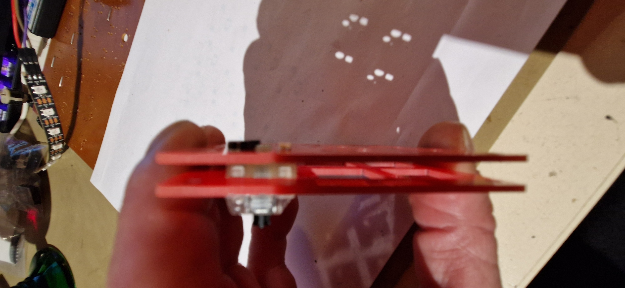

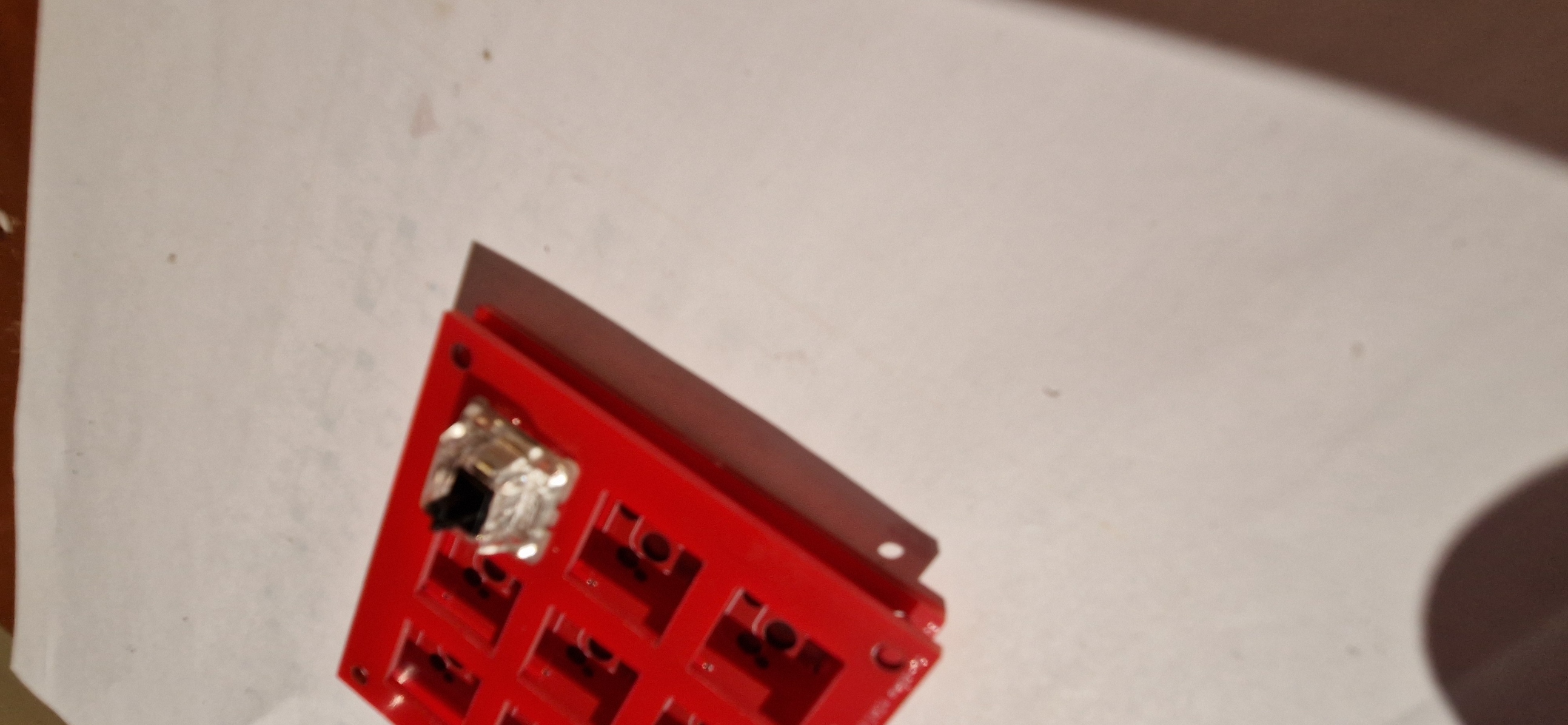

Re: Projekt NEUE Tastatur
So, Platinen sind da und heute vormittag gleich mal Paste drauf für einen Taster-Sockel und für die LED.
Alles passt 100%ig!
Kurz die Heissluft an und fertig war der erste Taster.
Die LED, der Tastensockel und auch das Loch in der Trägerplatte passen exakt!
Freu :-)

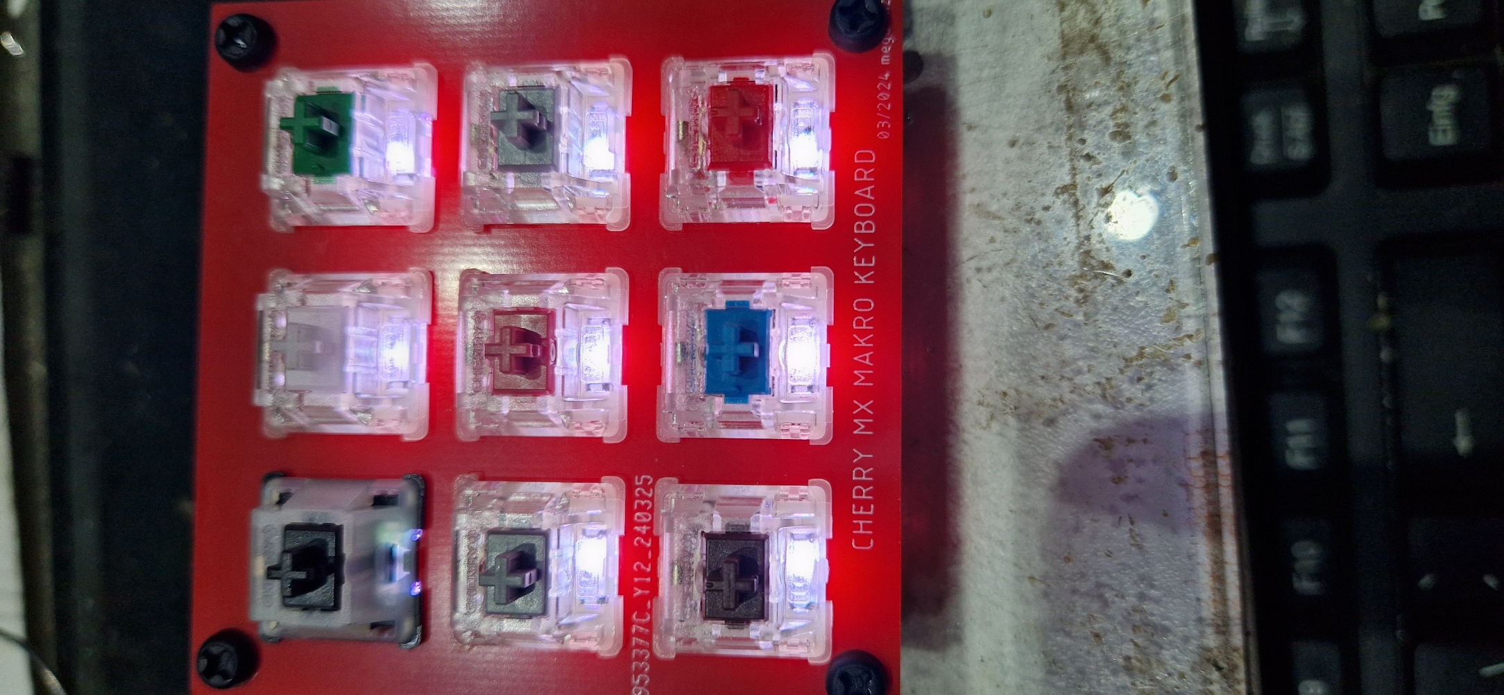

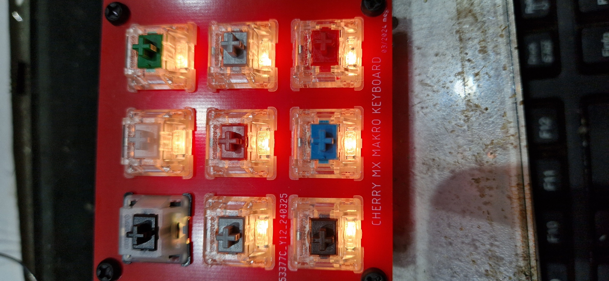

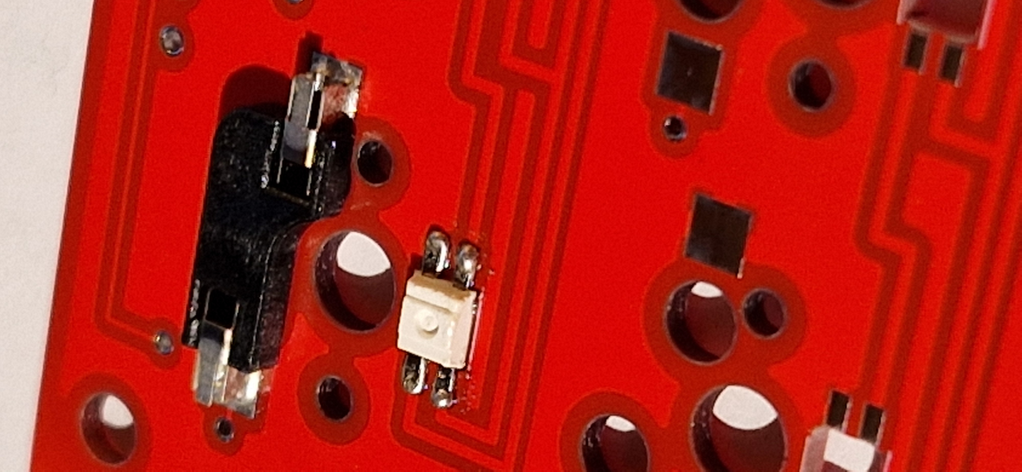

Update:
Die kleine Makro-Tastatur welche nur als Test für die eigentliche Tastatur gemacht wurde,
hab ich nun komplett bestückt. D.h. alle Sockel, LEDs, Abdeckplatte und MX Tasten aus dem Probierkit
gesteckt.
Die Teile habe ich diesmal ohne Lötkolben verlötet, sondern mit 138Grad SMD Lötpaste.
Mit etwas Übung und feiner Kanüle geht das super! Dann per Heissluft alles verlötet.
Schnell einen kleinen ESP8266 mit WLED geflasht und an die Makro- LEDs angeschlossen.
Klappt! Sieht jetzt natürlich etwas bunt aus, aber es geht nur um die Funktion zu testen.
Selbst ein reines Weiss IST weiss, keine RGB Schimmerfarben erkennbar!
Liegt wohl auch daran, daß diese LEDs einiges kleiner sind als die üblichen im 5050 Gehäuse.
Eine Taste ist nicht transparent, oben links..
Hier ein Video ( den Hintergrund Ton ignorieren :D :-) ) und ein paar Fotos:
WhatsApp Video 2024-04-08 um 22.58.49_6beba990.mp4
(21.45 MiB) 408-mal heruntergeladen

Die in den Fotos markierten Stellen habe ich nun freigefräst.
Nun passt die Tastatur auch prima ins 600XL Gehäuse rein!
Allerdings warte ich noch auf 3.7mm dicke Distanzscheiben die zwischen Leiterplatte und Trägerplatte montiert werden müssen.
Habs noch nicht probiert aber so wie es aussieht müssten meine gedruckten Consol-Tasten ziemlich gut passen.
Fehlen nur die Edelstahl-Fliesen :-) @Sleeπ

Heute ist es endlich gelungen, den µC zum einwandfreien arbeiten zu bringen!
Die LEDs können nun prima per SIO angesteuert und verändert werden!
Eigentlicher Knackpunkt war (bei mir), daß wir zum Testen DEV Nummer $40 (P1:) benutzt haben.
Da hatte jeweils nur 1x die Übertragung funktioniert.
(Großen Dank an Pancio und TFHH!)
Nachdem ich nun die SIO Device ID auf $66 geändert habe, läufts 1a!
$60 ist Cassette, ich glaube nicht, daß jemand 6 Kassettenrekorder dran hat, oder ? ;-)
Wir können aber gerne noch über die Device ID abstimmen!
Ich bin für $66.
Getestet wurde unter XE-OS, XL-OS,XL-HIAS-Highspeed,QMEG und 4K-Bibomon(OLDOS).

Es fehlen an den WS2812 LEDs je ein 100nF Kondensator. (war wieder übereifrig :-) )
Dadurch blitzen die LEDs manchmal von alleine. Sieht zwar toll aus, soll aber nicht von alleine passieren.
