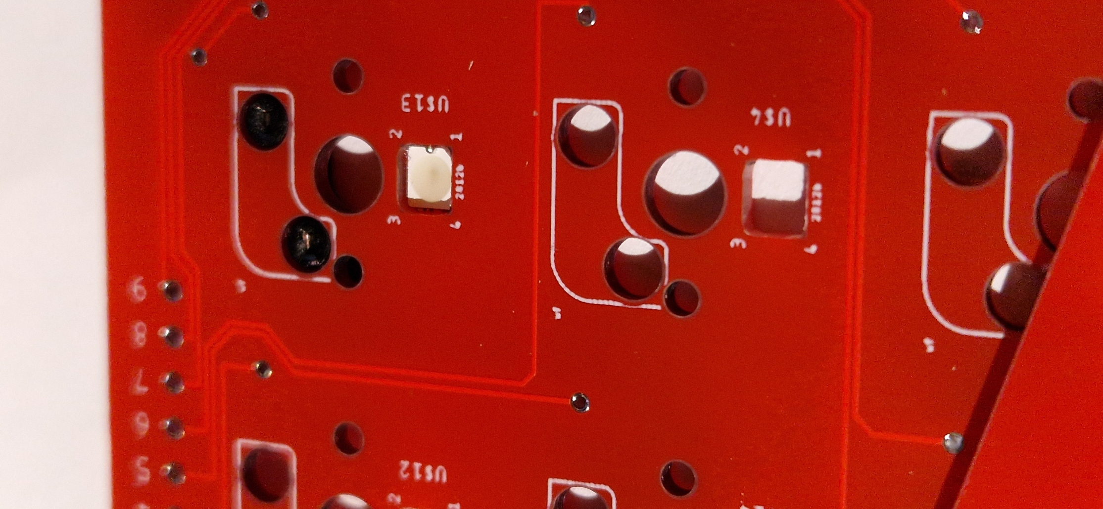

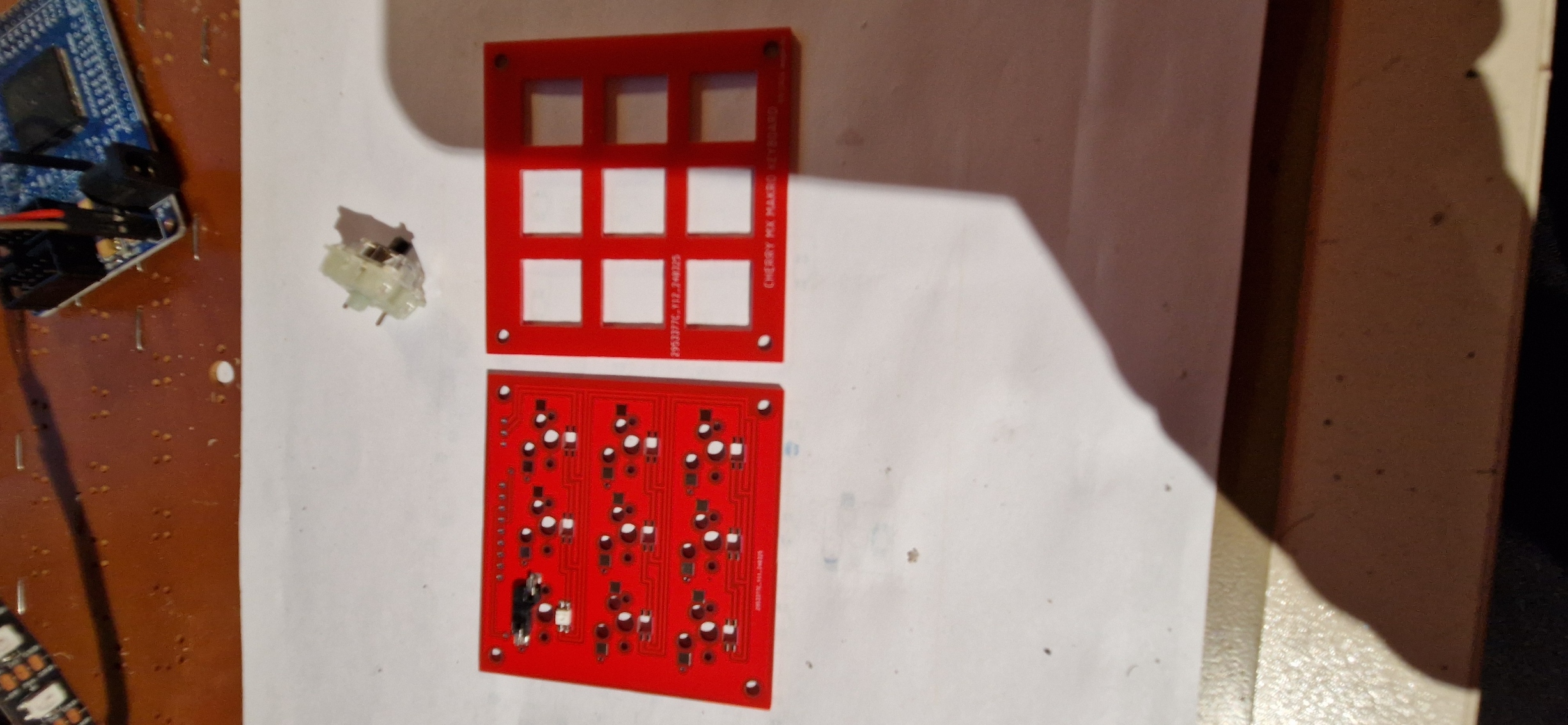

So, Platinen sind da und heute vormittag gleich mal Paste drauf für einen Taster-Sockel und für die LED.
Alles passt 100%ig!
Kurz die Heissluft an und fertig war der erste Taster.
Die LED, der Tastensockel und auch das Loch in der Trägerplatte passen exakt!
Freu :-)
Noch schöner: Keine Zoll Gebühren!
Nun kann ich noch etwas Feinschliff an der eigentlichen Tastatur-Platine machen und dann die ersten 5 Stück bestellen!

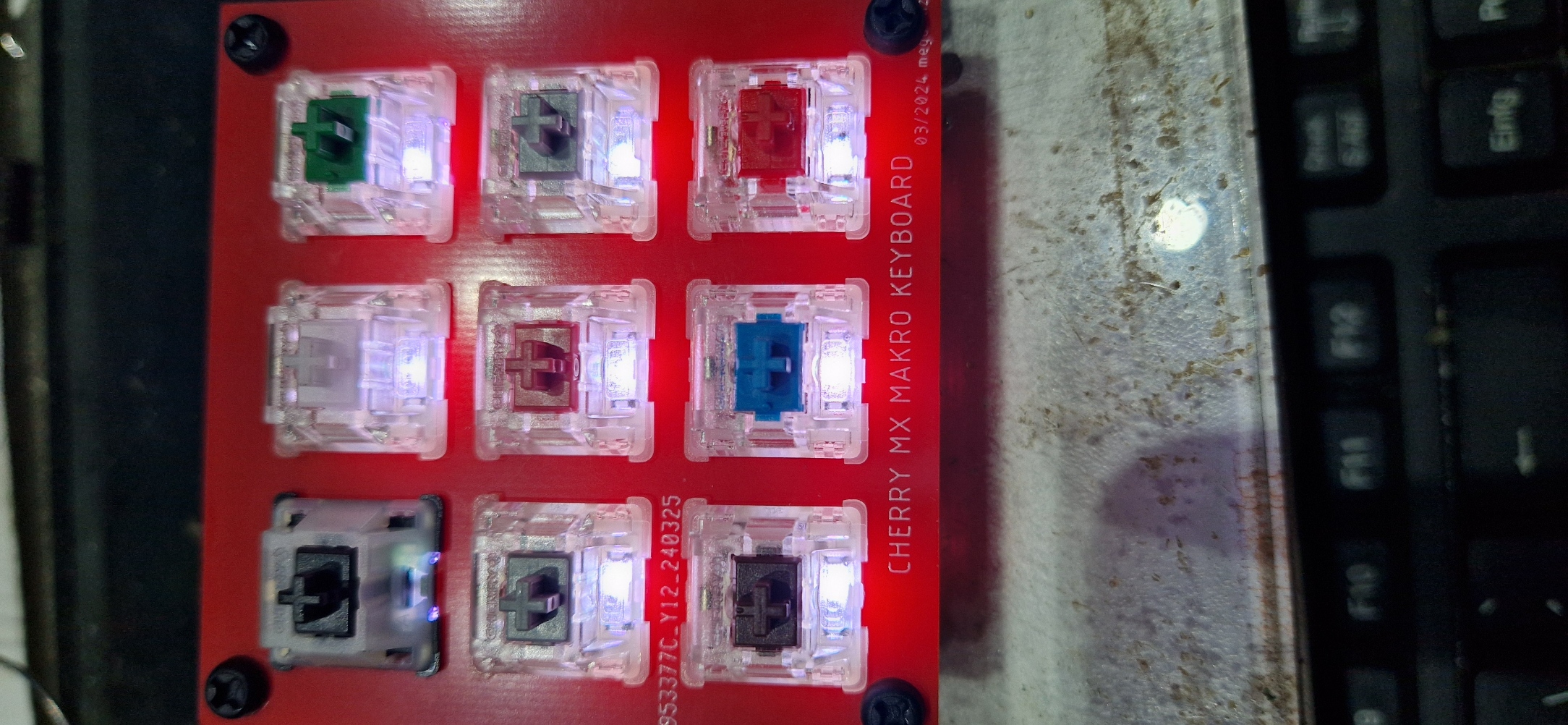

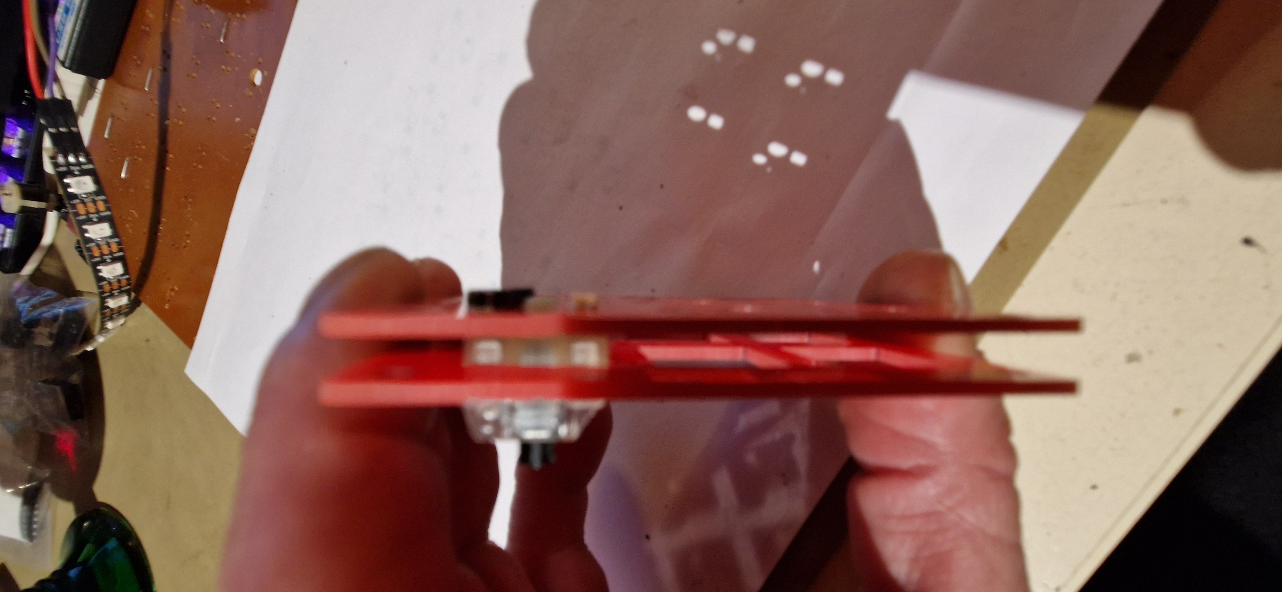

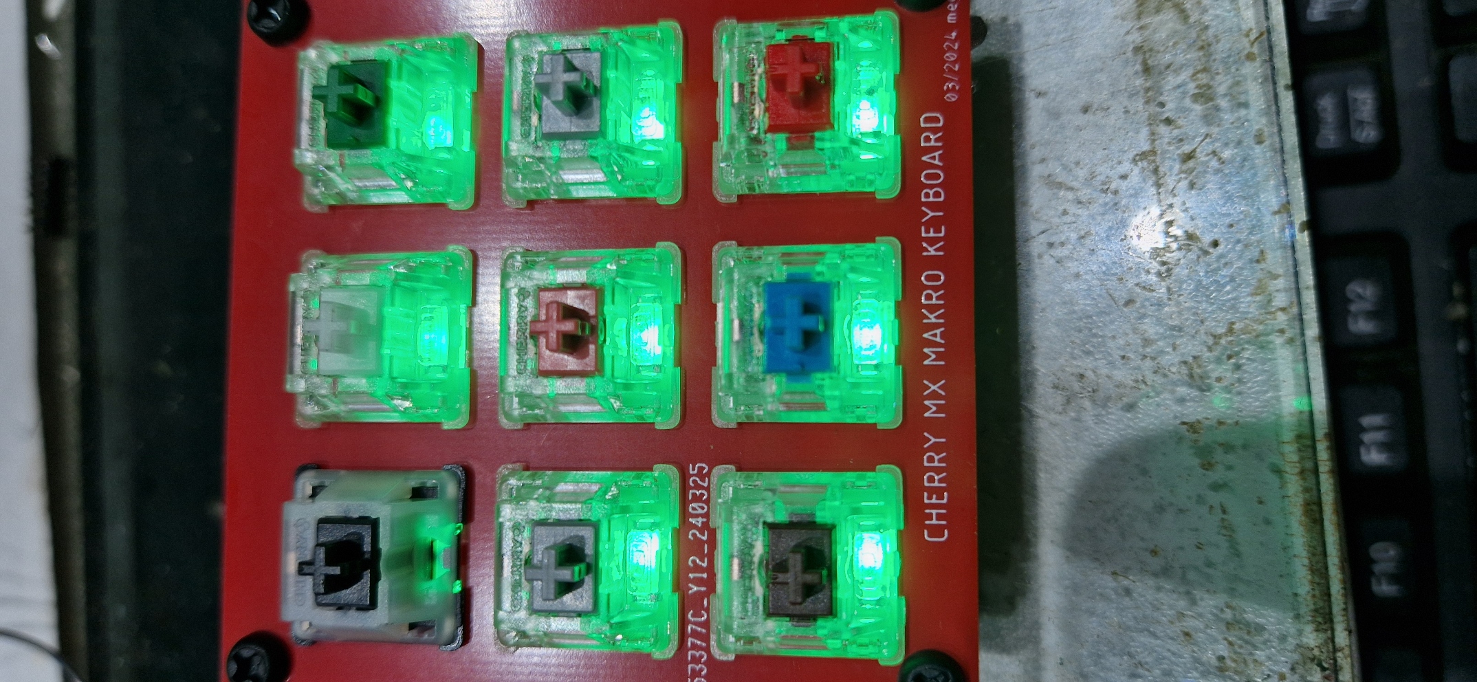

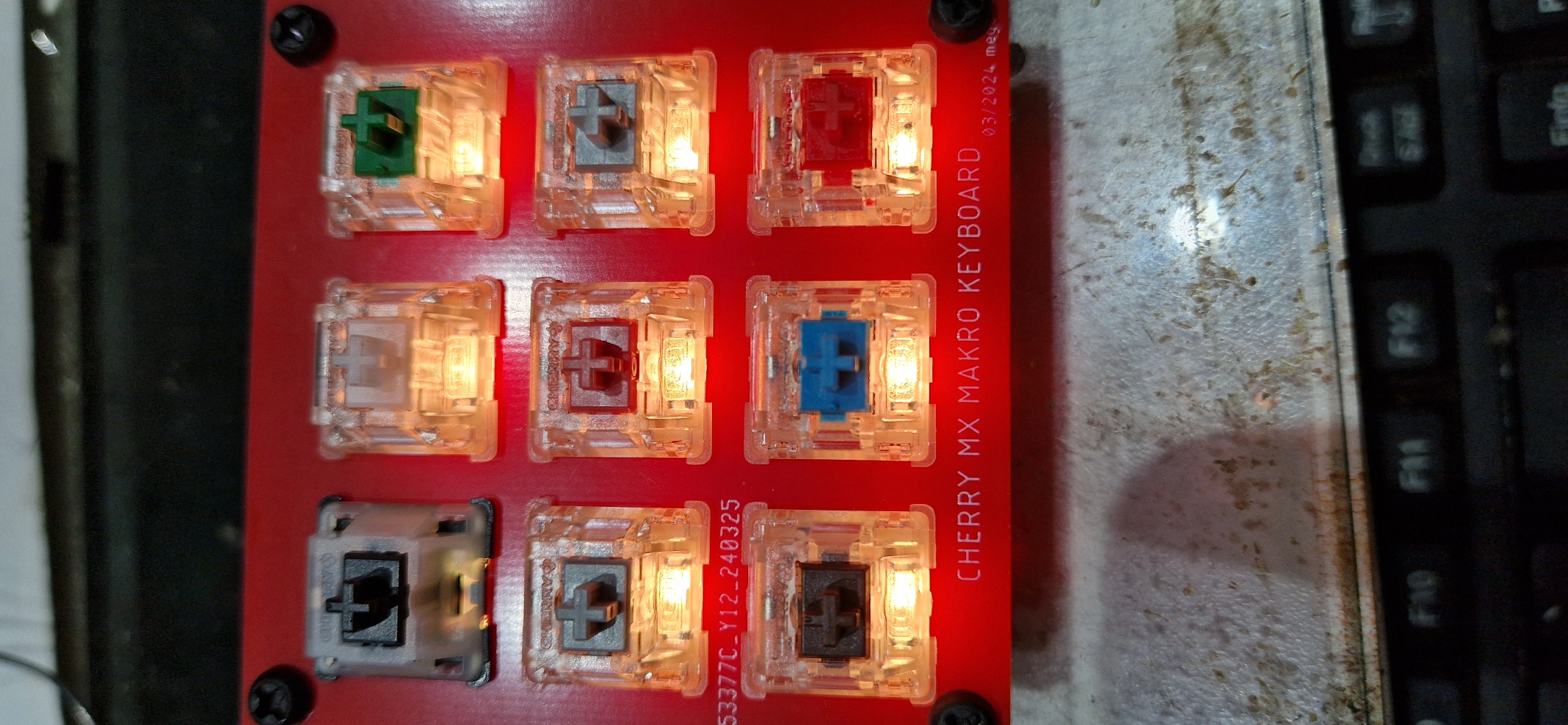

Update:
Die kleine Makro-Tastatur welche nur als Test für die eigentliche Tastatur gemacht wurde,
hab ich nun komplett bestückt. D.h. alle Sockel, LEDs, Abdeckplatte und MX Tasten aus dem Probierkit
gesteckt.
Die Teile habe ich diesmal ohne Lötkolben verlötet, sondern mit 138Grad SMD Lötpaste.
Mit etwas Übung und feiner Kanüle geht das super! Dann per Heissluft alles verlötet.
Schnell einen kleinen ESP8266 mit WLED geflasht und an die Makro- LEDs angeschlossen.
Klappt! Sieht jetzt natürlich etwas bunt aus, aber es geht nur um die Funktion zu testen.
Selbst ein reines Weiss IST weiss, keine RGB Schimmerfarben erkennbar!
Liegt wohl auch daran, daß diese LEDs einiges kleiner sind als die üblichen im 5050 Gehäuse.
Eine Taste ist nicht transparent, oben links..
Hier ein Video ( den Hintergrund Ton ignorieren :D :-) ) und ein paar Fotos:
WhatsApp Video 2024-04-08 um 22.58.49_6beba990.mp4
(21.45 MiB) 478-mal heruntergeladen

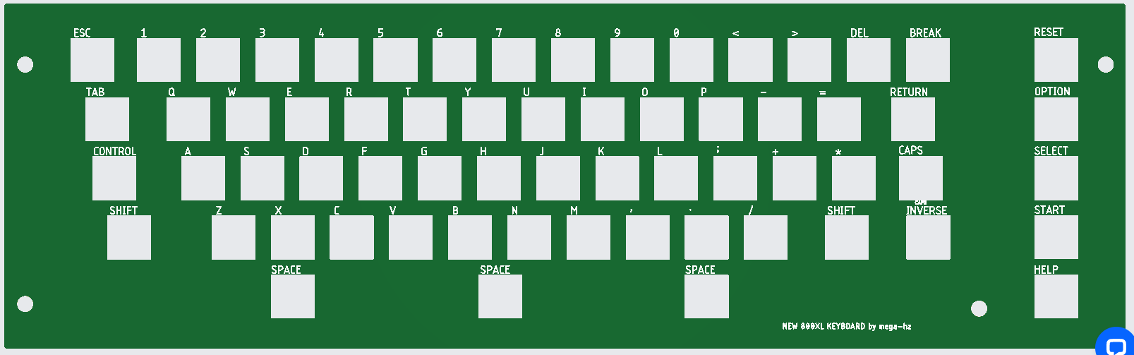

So eine Frechheit von JLCPCB:
ich musste 7.50€ "nachzahlen" da die Abdeckplatte soviele quadratische Löcher hat!
Scheint wohl ein Mehraufwand zu sein, Löcher statt Platinen zu fertigen :-)
Screenshot (86).png (77.9 KiB) 35405 mal betrachtet
Screenshot (85).png (13.14 KiB) 35405 mal betrachtet

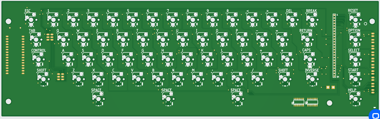

Re: Projekt NEUE Tastatur
Entgegen der Erwartungen sind die ersten Platinen bereits heute eingetroffen!
Super Qualität!
Nun heisst es, erstmal eine komplett zu bestücken und zu testen.

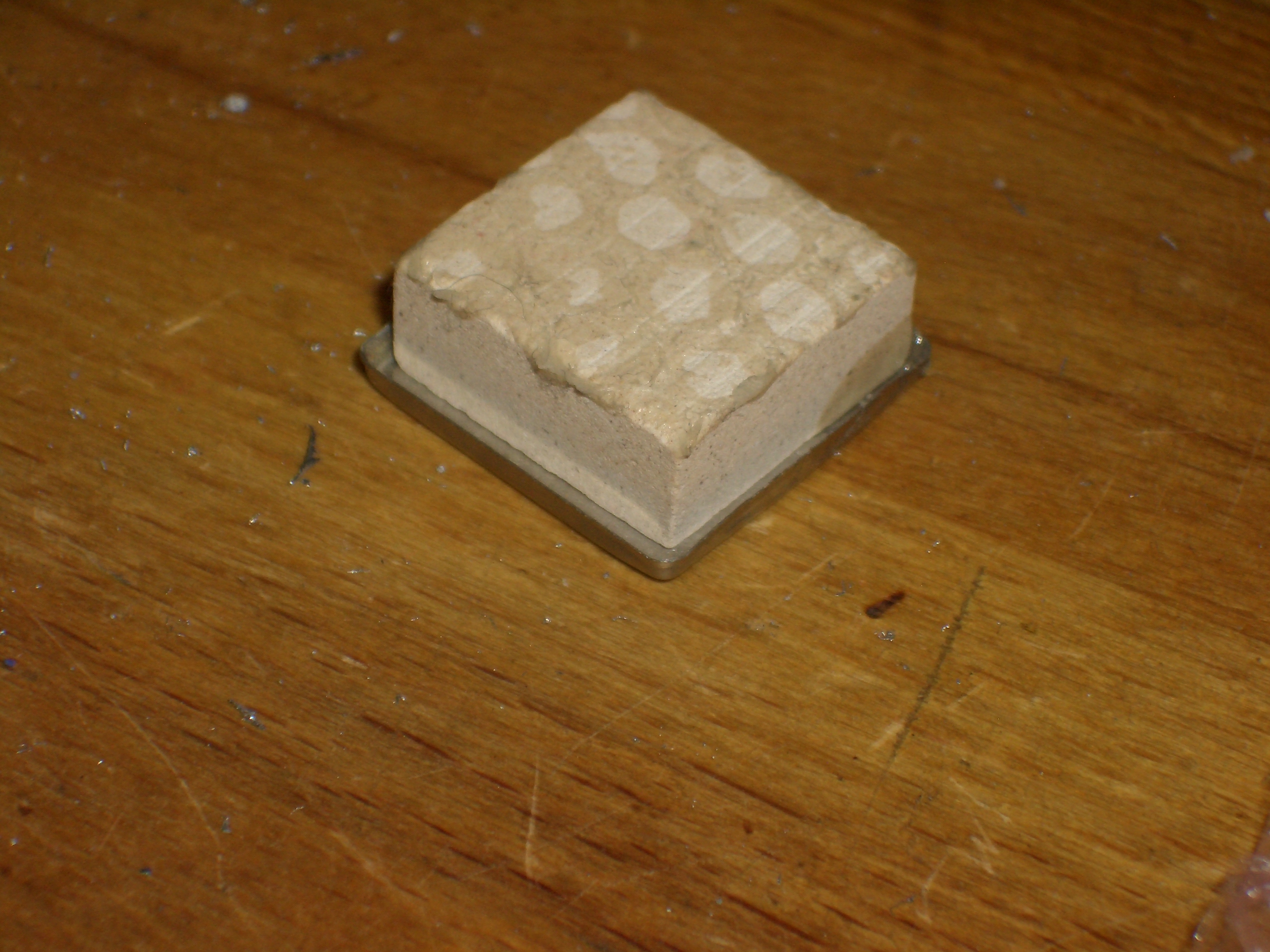

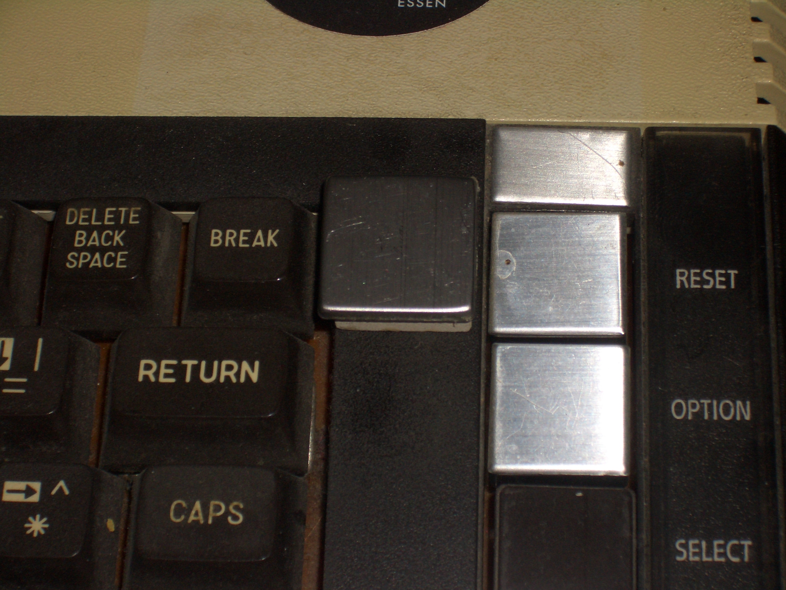

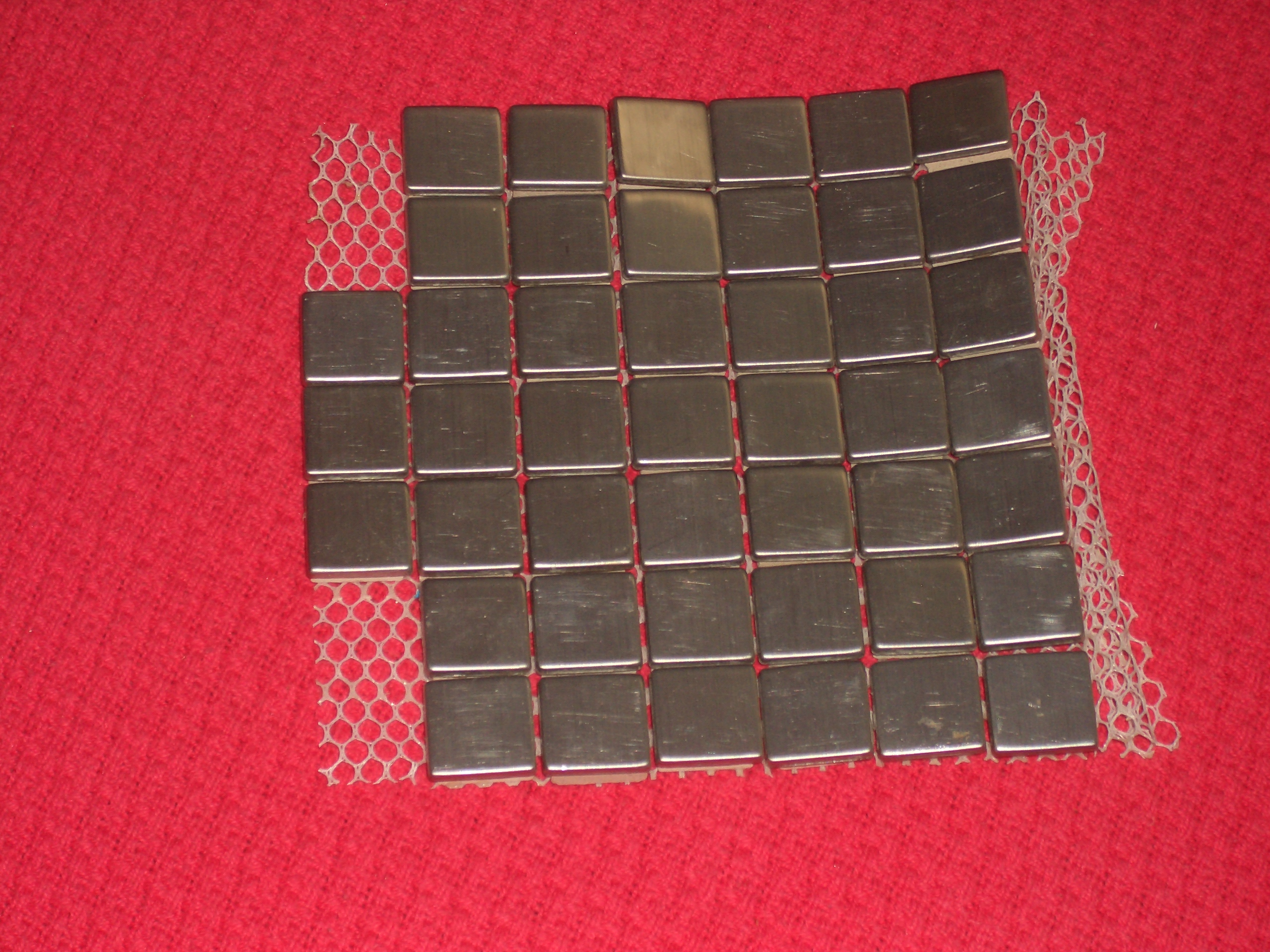

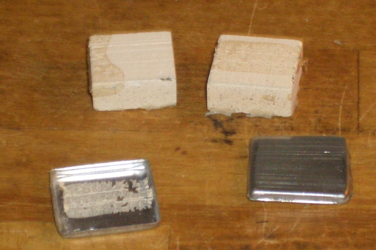

Ich hätte da noch eine Idee für die Funktionstasten.
Bei einer Haushaltsauflösung wegen Umzug ist mir das hier in die Hände gefallen:
Im Detail:
Das könnte doch...
...(leider nur fast genau) passen; sie sind einen Hauch größer als die ATARI-Kappen. :-(
Die Kappen sind auf kleine Kacheln aufgeklebt:
Das wäre vielleicht eine Richtung in der man mal die Augen aufhalten kann - vielleicht läuft einem ja mal im Baumarkt was passendes über den Weg. :mrgreen:
Beiträge: 1923
Has thanked: 613 times
Been thanked: 672 times
das ist ja cool!
Ein Badezimmer Fussboden mit lauter Reset-Tasten :-)
Sind die aus ALU oder VA?
Schade das die zu groß sind!
Beiträge: 2255
Has thanked: 329 times
Sie sind minimal magnetisch; daher ich würde auf Edelstahl tippen.
Ich kann Dir gerne ein paar zuschicken.
Beiträge: 1923
nein brauchst Du nicht, ich hab welche im Netz gefunden.
Edelstahl ist aber nicht magnetisch.
Dort sind aber immer die Abmessungen der Steine, nicht der Metallplatten angegeben.
Die gibt es mit den Maßen 23x23 und 15x15mm. (Steinmaß)
Kannst Du mal genau nachmessen wie groß das Metall und wie groß der Stein ist?
Wir bräuchten 17.5x17.5mm für die Tasten.
Vielleicht sind die 15x15mm Angaben für den Stein...

Sleeπ hat geschrieben:
05.05.2024 16:06
Kannst Du die Metall-Teile sowie die Steine mal mit nem Messschieber messen bitte?
Ich hab da einige Fliesen gefunden, aber die geben immer nur so waschige Maße an, man weiss da nicht genau ob es die Metallfläche oder den Stein betrifft.
Bevor ich da nun eine Matte Reset-Taster bestelle..

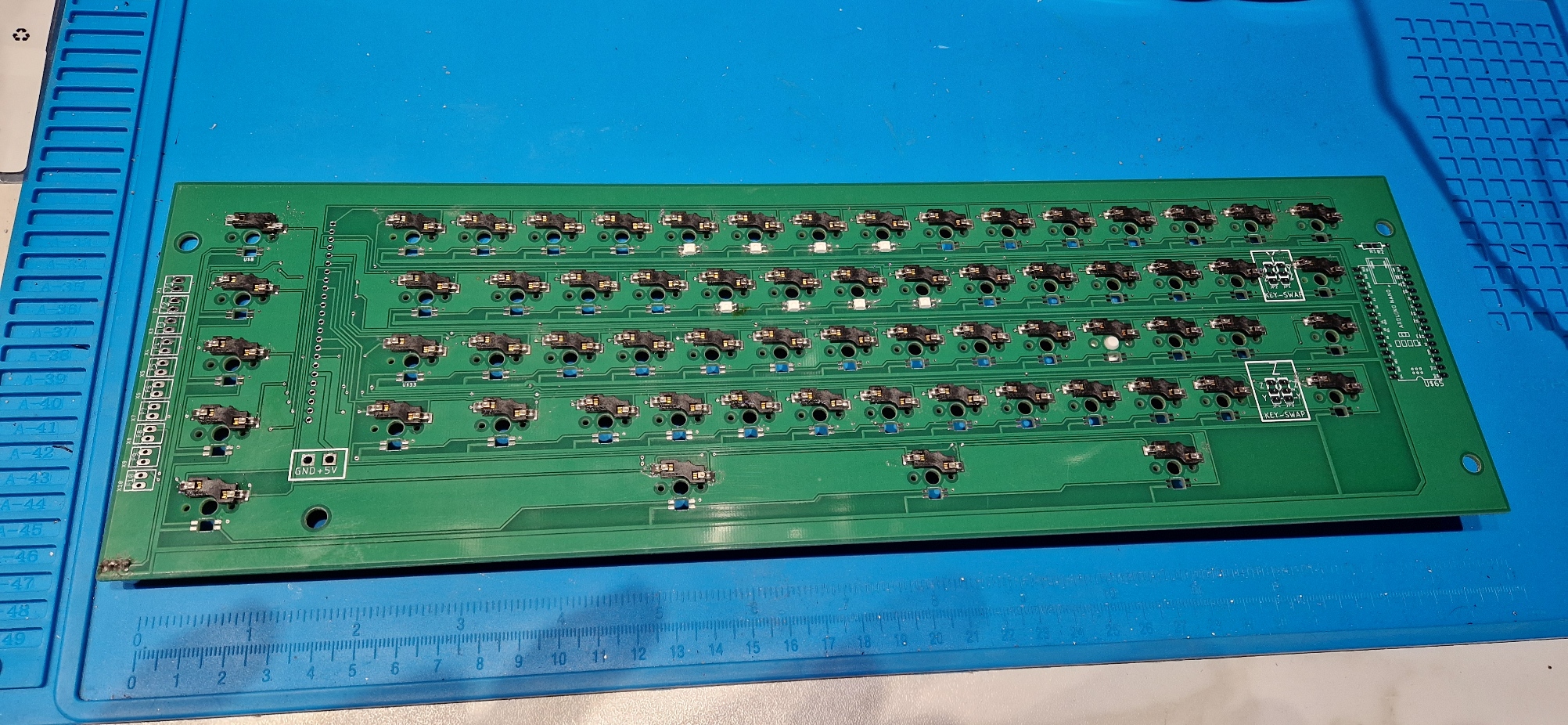

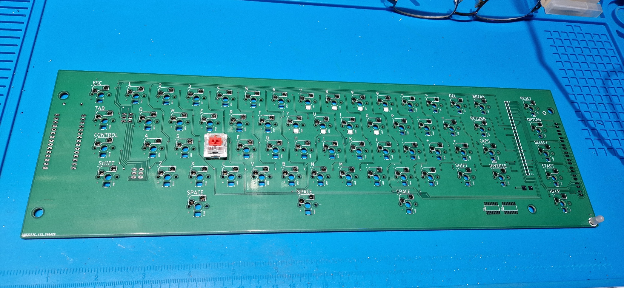

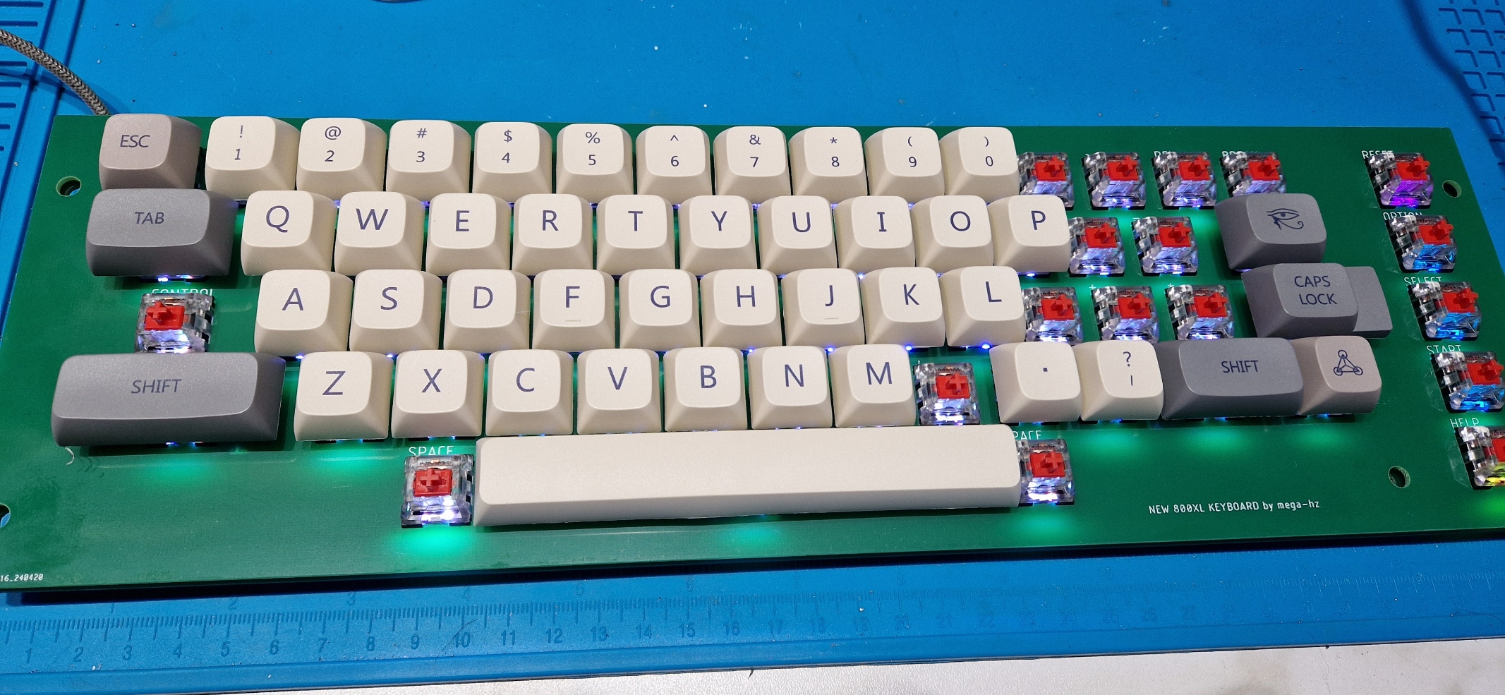

Erste Platine ist mit den MX-Taster Sockeln bestückt!
Beiträge: 1923

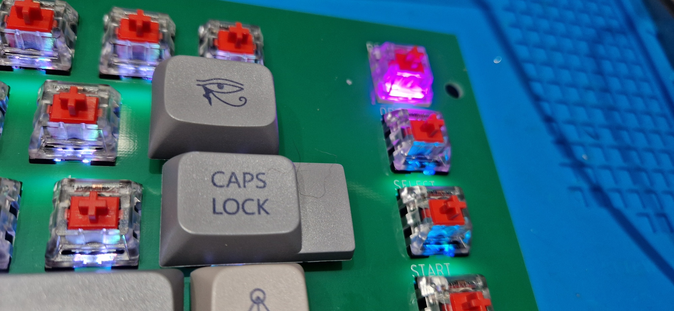

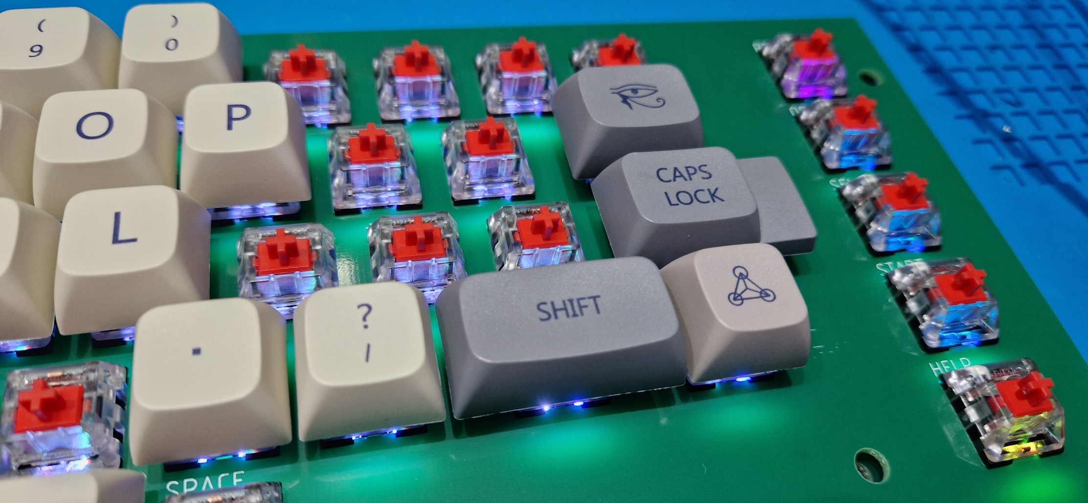

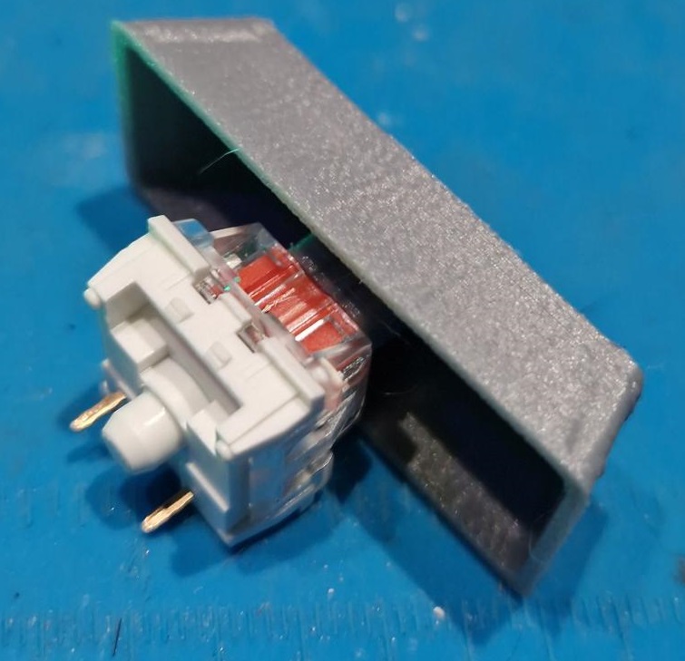

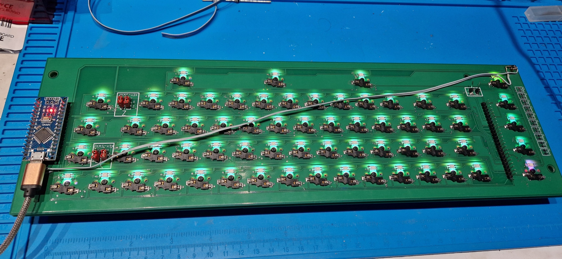

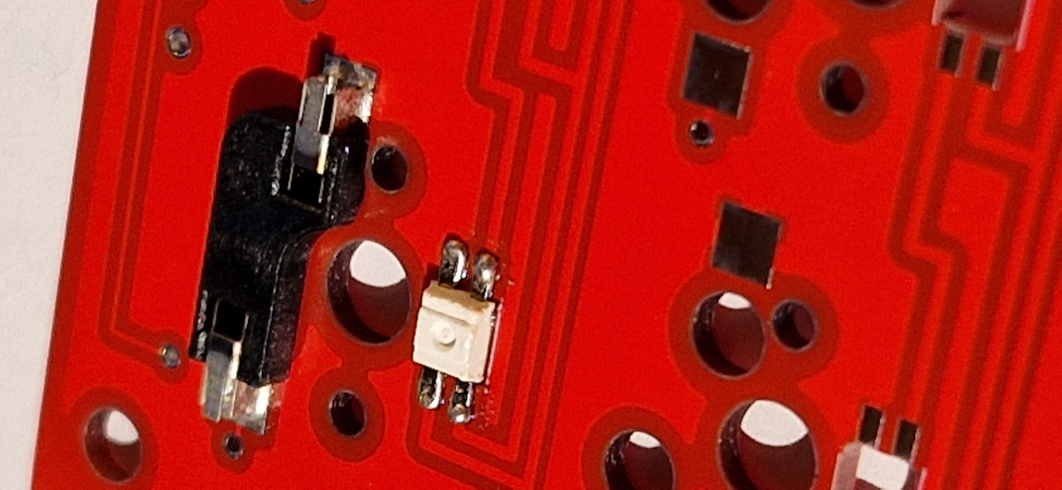

Wieder ein Schritt weiter!
Taster Rot eingesteckt und das was aus einem Tastenkappensatz passte, bestückt.
Die LEDs werden angesteuert (noch nicht per SIO, aber bald).
Man sieht bei diesen Tastern nicht viel von der Beleuchtung, da es welche sind die nicht dafür vorbereitet sind.
Haben schwarzen Boden.
Dies kann man zum Vergleich gut bei der Reset Taste sehen, dort steckt ein transparenter Taster drin.

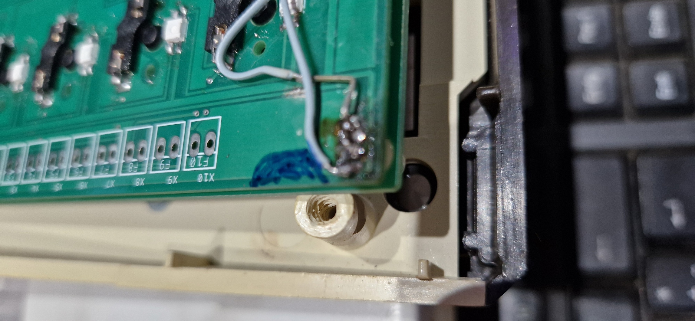

Die Drahtbrücke auf der Rückseite war notwendig für die Power-LED.
Die ist nämlich auch programmierbar (WS2812) kommt aber mit dem Data-Out (3.3V) der letzen SMD-LED nicht klar, daher musste diese als 1.LED geändert werden.
Dafür sind Prototypen da... ausserdem ist es wohl noch sinnvoll jeder SMD LED einen 100nF Kondensator zu spendieren.
Als nächstes wird die elektrisch am 600/800XL getestet und dann kommt der mechanische Test .

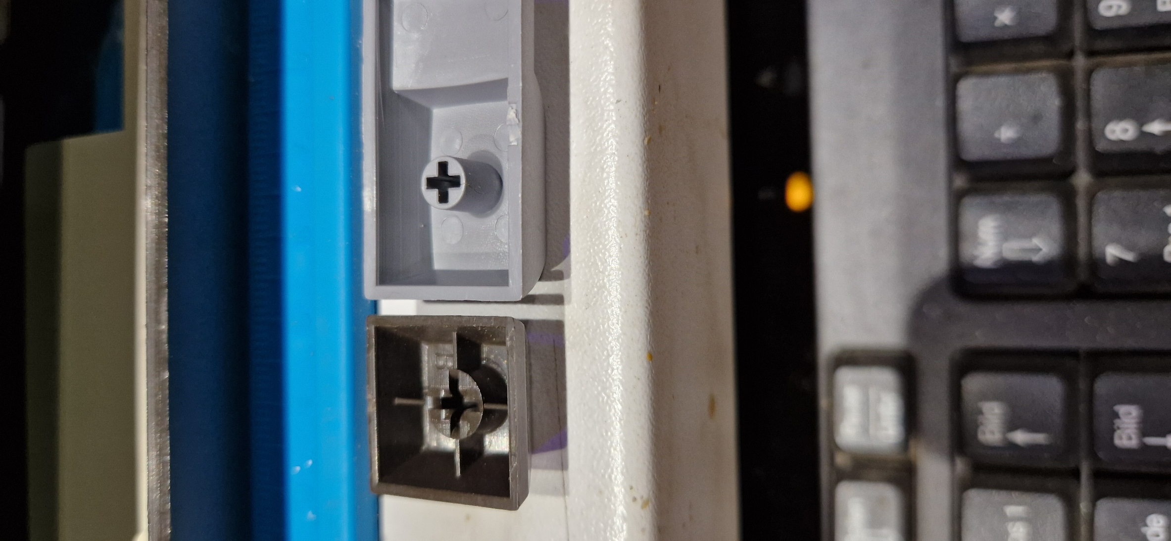

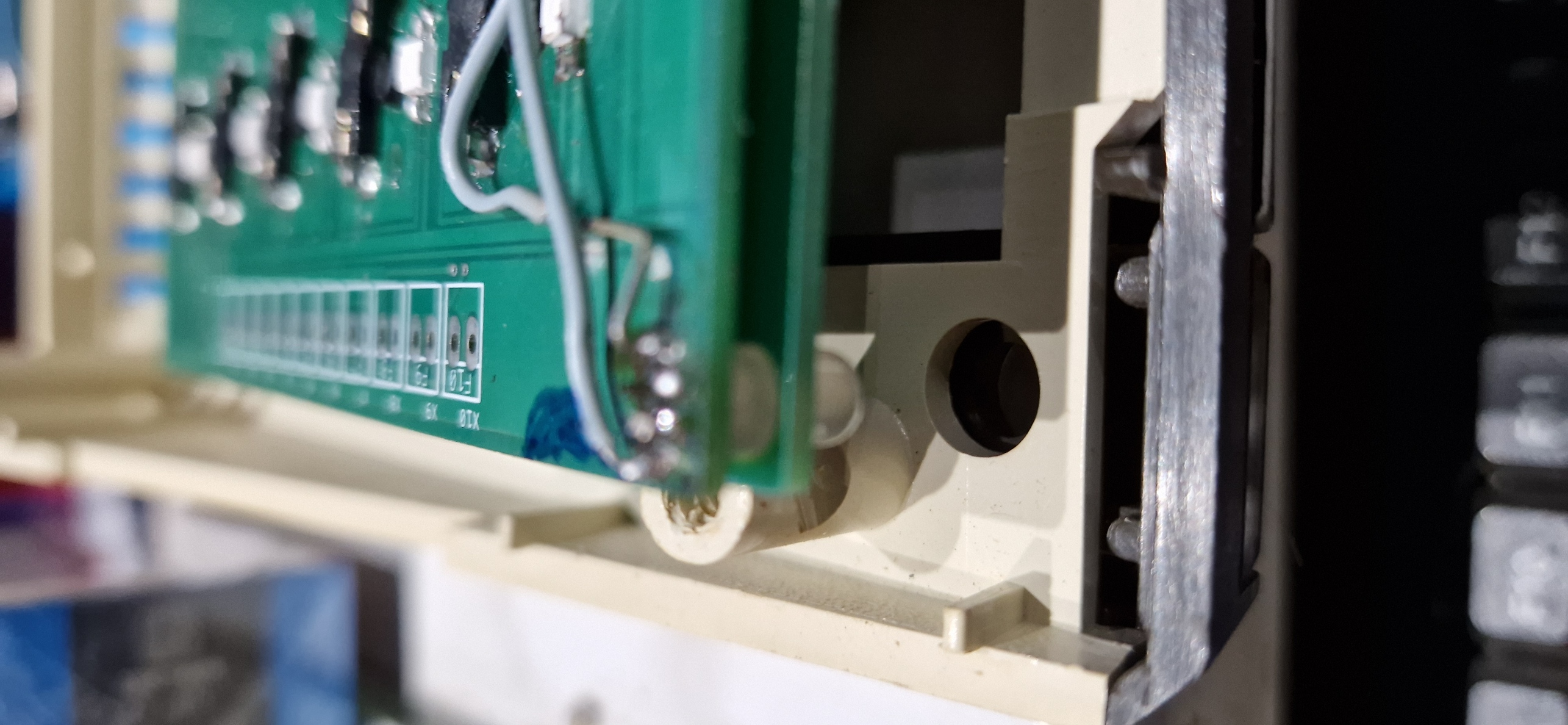

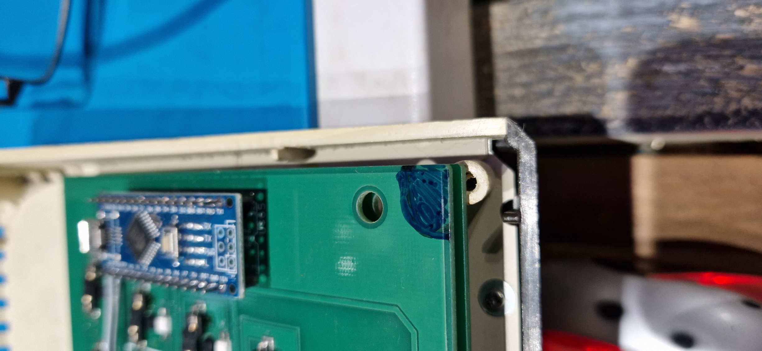

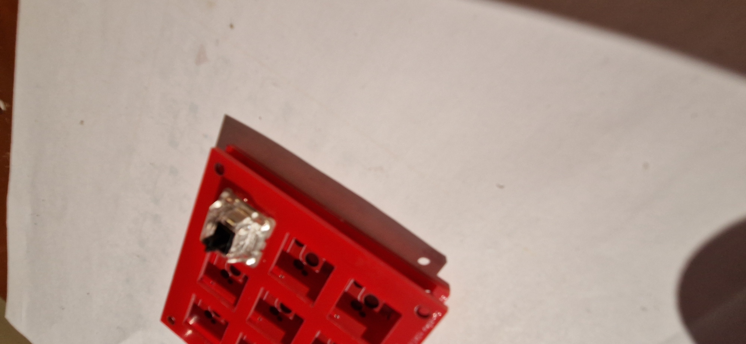

Elektrischer Test im 800XL: TOP funktioniert!

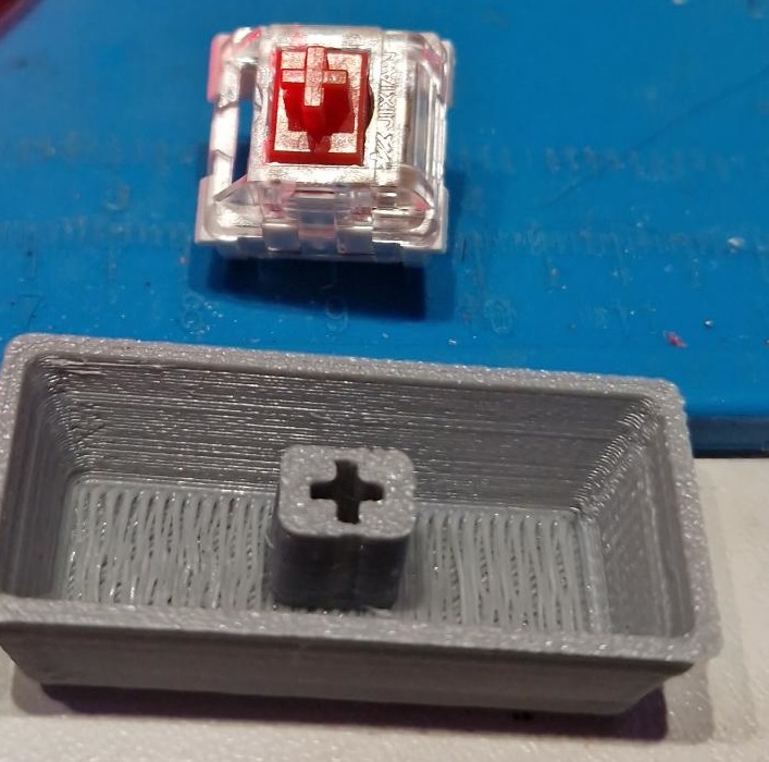

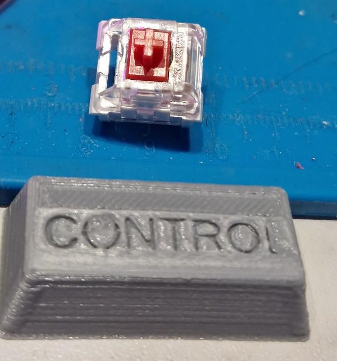

Mechanischer Test im 600XL Deckel: Da müssen noch die 2 Ecken ausgefräst werden, die Stehbolzen stören etwas
Die Power LED muss auch noch mit Abstandshalter "erhöht" werden, das pass ich aber erst an wenn die PCB festgeschraubt ist.
Ist trotz roter Taster schon ein super Schreibgefühl!
Nur die fehlenden Kappen irritieren etwas :-)
Die originalen Cherry Kappen lassen sich blöderweise nicht auf die roten/braunen MX Taster stecken,
da diese beim drücken komplett in das Tastergehäuse verschwinden, die alten Cherry-Taster vom 600XL hingegen stehen etwas höher heraus.
(Braun = vom 600XL, grau = neue passende Kappe)

Die in den Fotos markierten Stellen habe ich nun freigefräst.
Nun passt die Tastatur auch prima ins 600XL Gehäuse rein!
Allerdings warte ich noch auf 3.7mm dicke Distanzscheiben die zwischen Leiterplatte und Trägerplatte montiert werden müssen.
Habs noch nicht probiert aber so wie es aussieht müssten meine gedruckten Consol-Tasten ziemlich gut passen.
Fehlen nur die Edelstahl-Fliesen :-) @Sleeπ

Ich muss wohl bald mal eine BOM erstellen (Stückliste) damit man einen Überblick hat was wieviel wo kostet.
@Olix:
Wenn Du Lust hast, würdest Du das organisatorische auch hier übernehmen?
Und wer traut sich die Lötarbeiten zu? Ich kann zeitlich nicht alle Platinen selber löten. (meine Augen werden auch nicht besser).
Paralell dazu werde ich im Zuge der nächsten PCBs gleich mit anfragen wieviel die Bestückung bei JLCPCB kosten würde.
Es ist zwar keine große Hürde das selber zu löten, aber da geht Zeit drauf bedingt durch die Anzahl an Bauteilen!
Für das manuelle Lötpaste setzen, Bauteile einsetzen und mit Heissluft löten hab ich ca. 2.5Std. gebraucht (und nur 2 Zigaretten geraucht ;-) )
Wenn jemand Interesse an einer Version hat, bei der die MX Taster direkt ohne Sockel eingelötet werden könnte ich das Layout dementsprechend ändern.
Das direkte einlöten spart zwar die Sockel ist aber auch etwas heikel: etwas zu lang erhitzt und die Taster können intern einen Schaden durch die Hitze bekommen.

Ich gehe mal davon aus, daß auch Ihr am liebsten eine originale Tastenverteilung haben möchtet und nicht wie bei anderen
z.B. CONTROL links neben Space oder so. Es wäre natürlich möglich die Taster im Layout zu verschieben aber m.M.n sollte es doch wie original sein,
was meint Ihr dazu?
Übrigens: ich habe spasseshalber mal die Reset-Taste gegen einen blauen Taster mit höheren Druckpunkt und Klick getauscht,
das ist für die Reset-Funktion schon ein sehr guter Unterschied!
Dennoch würde ich der Reset Taste noch eine zusätzliche Feder spendieren, um ein versehentliches Drücken zu vermindern.

Heute habe ich mit OpenScad die Space-Taste angepasst und probegedruckt.
Passt von den Abmessungen!
Allerdings muss ich das nochmal drucken, hatte so ein buntes Filament drin und das taugt für stabile Dinge nicht viel.
War auch PLA, bekommt man also nicht so schön glatt. ABS habe ich z.Z. nur in blau... Wer will ne blaue Space Taste? :-)
und PETG nur in violett...
Weiss nicht ob man überhaupt dieses extrem dunkle braun der Atari Tasten als Filament bekommt.
Aber Schwarz wäre schon ok denk ich.
Ob die Tasten mit Schrift -wie Control - was werden, kann ich noch nicht sagen.

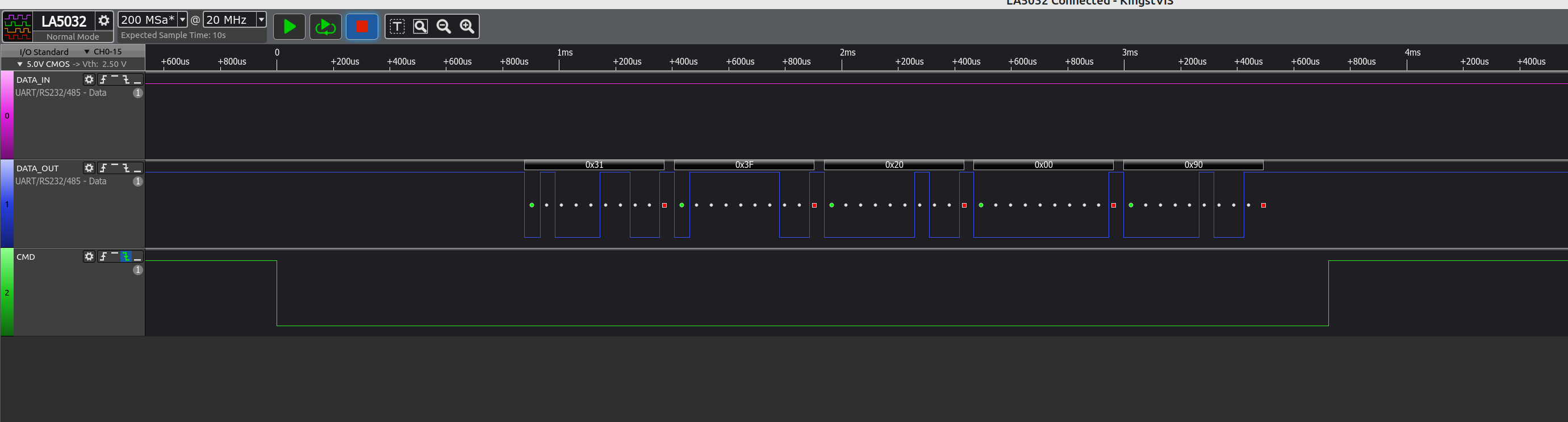

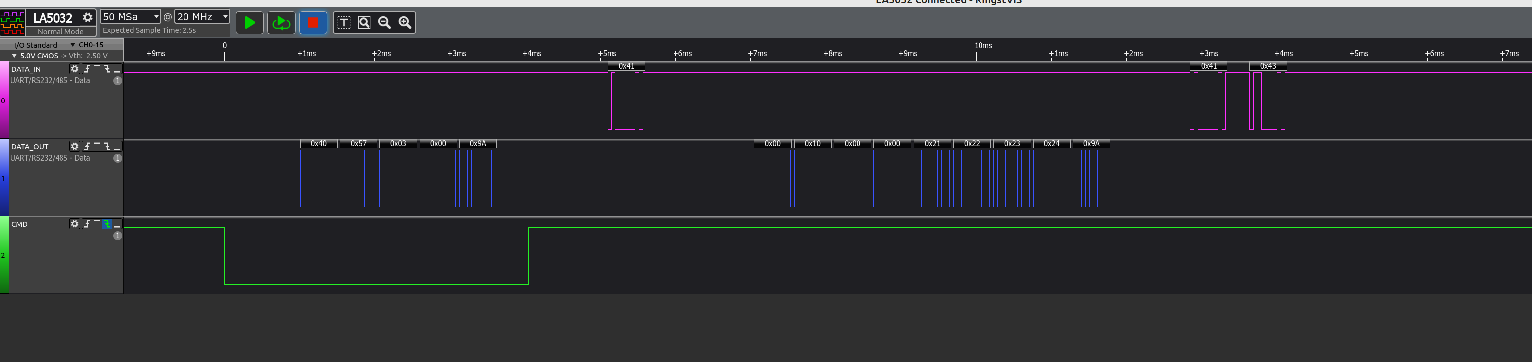

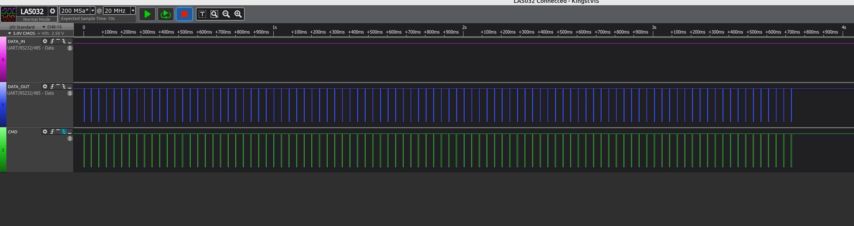

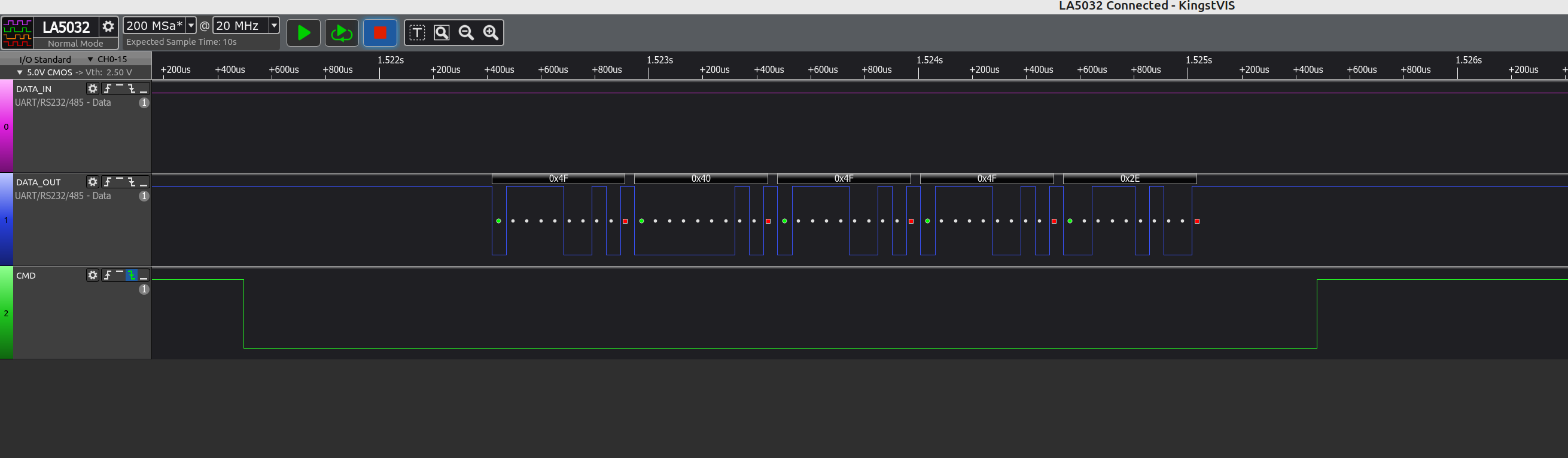

Mentioned by you @mega-hz SIO device #$4f is the 'bus master' assigned for 1090 module and it's always checked in computer start procedure just after check that #$31 (D1:) is not operational. Please look to picture:
It's whole transmission catch on logic analyzer... what we have here: 38 times to communicate with #$31 device... and 56 times to communicate with #$4f. Next, Atari ending transmission.
Frame with 0x31:
Frame with 0x4f:
This scenario is repeated always after COLDBOOT.
Below you may see how looks proper transmission between Atari and Device (our keyboard) with Acknowledge (#$41), receive 8 bytes by microcontroller again Acknowledge and proper Complete (#$41,#$4c):
Now, after a few hours of work together we know how to communicate e.g. AVR or RISC-V based micro-controller with Atari :-)
BR,
pancio

Thank you !
I guess i will have to grab out my logic analyzer too to find the reason for not working at my place! :-)

Heute ist es endlich gelungen, den µC zum einwandfreien arbeiten zu bringen!
Die LEDs können nun prima per SIO angesteuert und verändert werden!
Eigentlicher Knackpunkt war (bei mir), daß wir zum Testen DEV Nummer $40 (P1:) benutzt haben.
Da hatte jeweils nur 1x die Übertragung funktioniert.
(Großen Dank an Pancio und TFHH!)
Nachdem ich nun die SIO Device ID auf $66 geändert habe, läufts 1a!
$60 ist Cassette, ich glaube nicht, daß jemand 6 Kassettenrekorder dran hat, oder ? ;-)
Wir können aber gerne noch über die Device ID abstimmen!
Ich bin für $66.
Getestet wurde unter XE-OS, XL-OS,XL-HIAS-Highspeed,QMEG und 4K-Bibomon(OLDOS).
beim 4K Bibomon mit OLDOS kam die SIO-Übertragung nicht zustande!
Ein kleines Assemblerprogramm wird folgendes machen:
Nach dem Starten kann die LED# sowie ROT-GRÜN-BLAU Werte eingegeben werden.
Der Controller setzt dann die entsprechende LED.
Auf der Platine sind 65 LEDs wobei LED0 die Power-LED ist.
Mit "S" kann man dann seine Konfiguration im EEPROM speichern, so daß diese beim einschalten wieder aufgerufen wird.
Wenn man als LED# 100 oder höher eingibt, können im Controller vordefinierte "Muster" / Voreinstellungen aufgerufen werden.
Spiele oder Demo Programmieren finden sicher nette Effekte nicht nur den Screen anzusteuern ;-)

Ich bin grade dabei eine CONTROL Tastenkappe im OpenScad zu entwerfen.
Ich hoffe das klappt mit der Beschriftung auch gut!
Dank vieler sehr wertvollen Tips von TFHH habe ich meinen 3D Drucker softwaremäßig um einiges tunen und die Qualität dadurch steigern können.
Bevor die allerletzte Maßnahme in Angriff genommen wird (die Tastenkappen irgendwo teuer fertigen zu lassen)
möchte ich erst probieren, ob man per 3D Druck auch zufriedenstellende Kappen erzeugen kann.
Wenn es einigermaßen klappt, könnte man dann ggf. die Kappen bei einem professionellen 3D Druck-Anbieter wie JLCPCB drucken lassen.
Vielleicht gibt es ja auch die Möglichkeit, die Beschriftung in Weiss und rundherum (Outline) nochmals in transparent drucken zu lassen!
Dann könnte man bei Tageslicht die weisse Beschriftung gut lesen UND bei Hintergrundbeleuchtung würde die auch gut leuchten.
Nur ne Idee..
Nach stundenlangen suchen im Netz konnte ich keine Tastatur oder Kappen finden die mit denAtari-Maßen her annährend passen könnte.
Aber es sollte schon wie original sein... So mein Denken..
Ich gehe davon aus, daß ich im Laufe der nächsten Woche neue Prototypen PCBs bestellen werde.
Werde dann auch gleich anfragen, wieviel die Bestüng der Sockel und LEDs kosten würde.
Es fehlen an den WS2812 LEDs je ein 100nF Kondensator. (war wieder übereifrig :-) )
Dadurch blitzen die LEDs manchmal von alleine. Sieht zwar toll aus, soll aber nicht von alleine passieren.
Wer eine Tastaturplatine mit Halteplatine (funktionierender Prototyp) ohne LEDs haben möchte und sich nicht scheut, an den unteren Ecken etwas wegzudremeln
(siehe Fotos weiter oben) , kann gerne schon welche bekommen!
MX-Taster-Sockel inklusive.
Müssen aber dann selbst aufgelötet werden.
3 Stück sind noch da.

die Control-Tastenkappe im Atari Format passt nun!
Optisch jedoch muss noch was gemacht werden.
mega-hz hat geschrieben:
05.05.2024 21:09
@sleepy
Kannst Du bitte mal nachmessen? (Stein und Kappe)
Beiträge: 2255
Sorry - verpennt... auf der Arbeit denke ich dran, kann aber nicht messen. Zuhause könnte ich messen, denke aber nicht daran... :roll:
Jetzt aber:
Der Stein misst 18 x 18 mm (ich würde sagen +/- 0.2)
Die Kappe 20.3 x 20.3 mm.
Also leider etwas zu groß. Was man probieren könnte: Kappe von dem Stein lösen (geht bei meinen Exemplaren recht einfach) und versuchen sie etwas kleiner neu abzukanten.
Ich habe allerdings (vermutlich) nicht das passende Werkzeug / Erfahrung um das sauber hinzubekommen.
Ahh, vielen Dank!
Dann weiss ich woran ich mich orientieren kann!
Es gibt auch kleinere, da werd ich mir mal Muster bestellen.
EDIT: https://www.kaufland.de/product/4853780 ... d=50127318
die hier sind mit 15x15mm Steingröße angegeben, d.h. die Metallkappe müsste ca. 17 oder so sein. Könnte passen.
Ich bestell mal Muster!
Sind bestellt!
Weiss man ja garnicht welche nun für Reset ist :-)

Woran ich noch am kämpfen bin: die Höhenunterschiede von CONSOL-Tasten und dem Rest.
Ich würde ungern die PCB durchtrennen um START-SELECT.. "tieferzulegen".
Wenn die restlichen Tasten per 3D Druck erstellt würden, wäre es kein Problem diese etwas höher zu machen.
Grundsätzlich finde ich das Tieferlegen der Funktionstasten praktisch und ist von Atari natürlich optisch gut gemacht.
