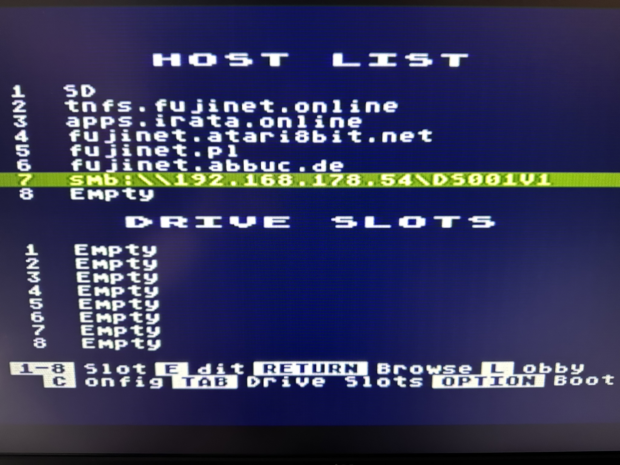

ich versuche per SMB auf eine Freigabe auf einer Synology zuzugreifen.
Bekomme aber immer die Meldung "Cloud not mount host slot".
Die Freigabe funktioniert z.B. über ein Windows 11. Slash oder Backslash habe ich schon probiert.
Muss ich da was anderes eingeben?

Ne, klappt nicht - ich hab nen richtigen User oder anonymous/guest versucht
smb://user:pwd@ip/share
smb://ip/share
smb:\\ip\share
smb:\\user:pwd@ip\share
Finde ich irgendwo ein Protokoll?
Oder, kann ein Protokoll aktiviert werden?

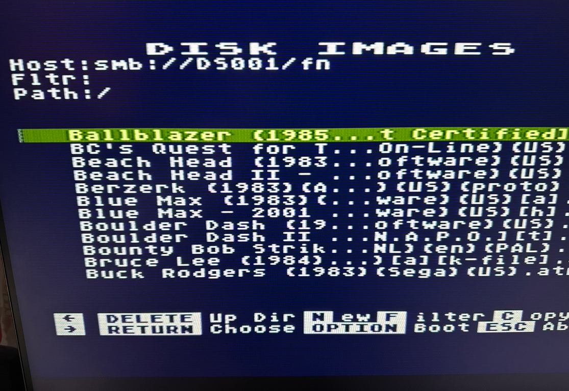

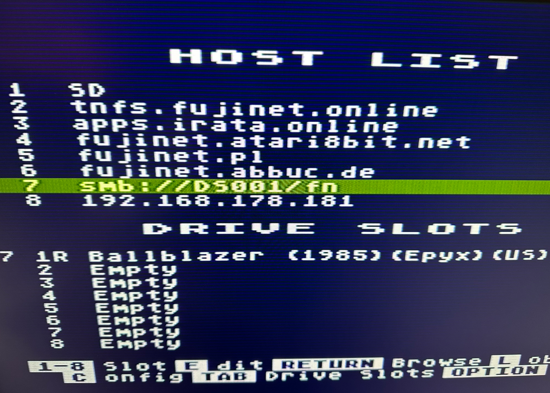

Nun geht es und die Auflösung des Servers funktioniert auch!
Ich war der Meingung anonymous (guest) sind das Selbe -
aber, auf meiner Synology (vermutlich auf jedem Linux) werden diese User getrennt gesehen.
User guest war deaktiviert.
Nun funktiert auch smb://servername/share
