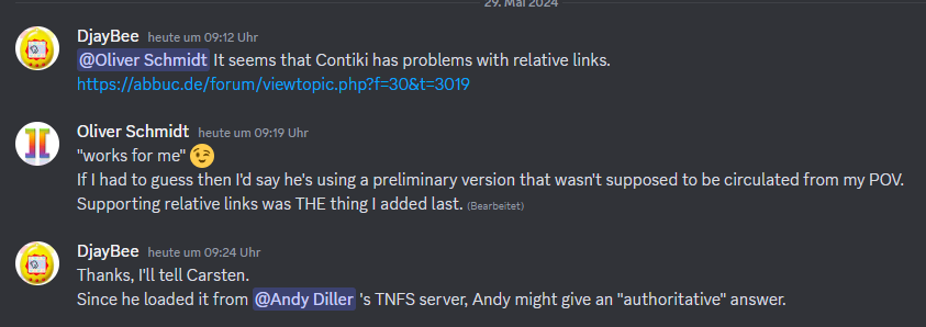

Leider kann der Contiki-Browser nicht korrekt mit relativen Links umgehen.
Oliver ist der Programmierer von Contiki:
das Problem tritt bei http://abbuc.social auf, bei den ersten beiden Links.
Der HTML-Code ist
Code: Alles auswählen
<a href="./posts/">ABBUC Website Posts</a>
Der die URL des Links sollte "http://abbuc.social/posts/" sein, Contiki macht daraus aber ein "http://./posts", was nicht funktionieren kann.

RFC 3986, Abschnitt 5, definiert die Benutzung von "." und ".." in URLs
Ich warte mal ab, was Andy zur Aktualität "seiner" Contiki-Version schreibt und schreibe Oliver dann ggf. nochmal mit den zusätzlichen Details.

Re: ABBUC Webseiten Posts mit FujiNet laden
Andy wusste offenbar auch nicht sicher, welche Version er hatte.
Er hat jetzt eine komplett aktuelle gebaut und hier abgelegt:
http://fujinet.diller.org/ATARI/FN-LIB/ ... .4.1.2.atr
Beiträge: 1258
Has thanked: 962 times
Been thanked: 506 times
Andy und Oliver konnten das Problem mit den relativen Links nachstellen und suchen nun zusammen mit fenrock nach der Ursache.
Interessanterweise funktioniert es mit der Apple ][ Version, die aus genau demselben Quellcode und mit derselben FujiNet-Library gebaut wird. Andere Bibliotheken, die eingebunden werden, sind aber tatsächlich unterschiedlich.
