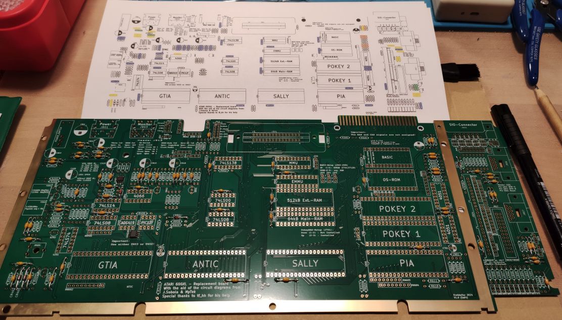

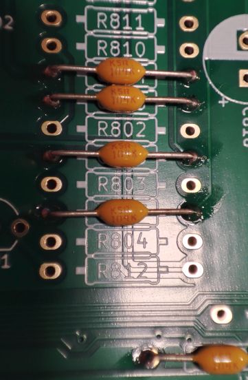

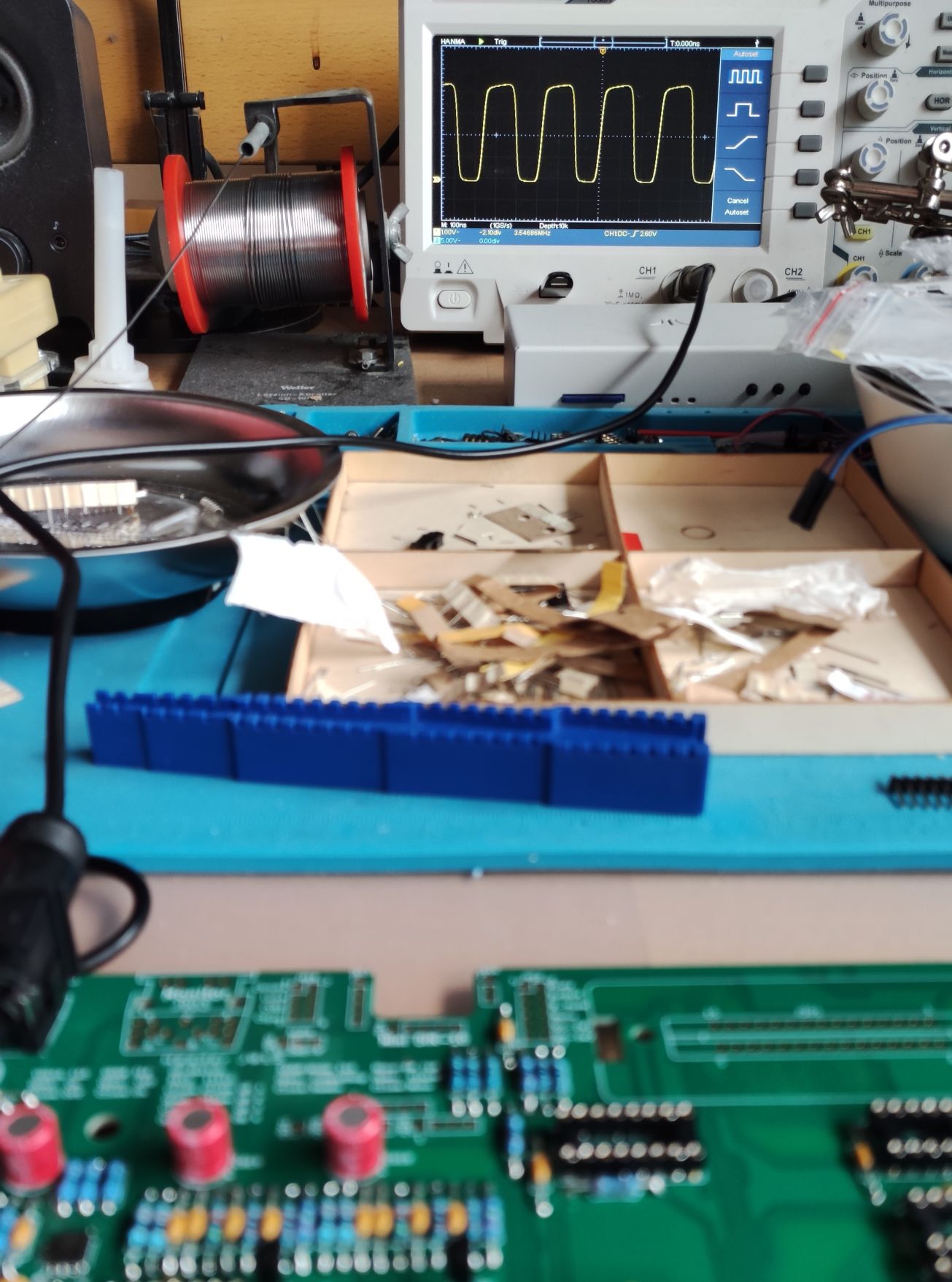

alle axialen Kondensatoren bestückt :D
... bis auf einen 100nF - finde in der ganzen Werkstatt keinen mehr :shock:
Aber Nachschub ist unterwegs. Habe eben mal schnell 2000 Stück bestellt - kommen morgen :mrgreen:
... und wie vor 40 Jahren in der Ausbildung gelernt: Beschriftung imer schön nach oben, von links nach rechts lesbar.
(gar nicht so leicht bei dieser Minibeschriftung - braucht man ne gut Brille :geek:
.... morgen gehts weiter.

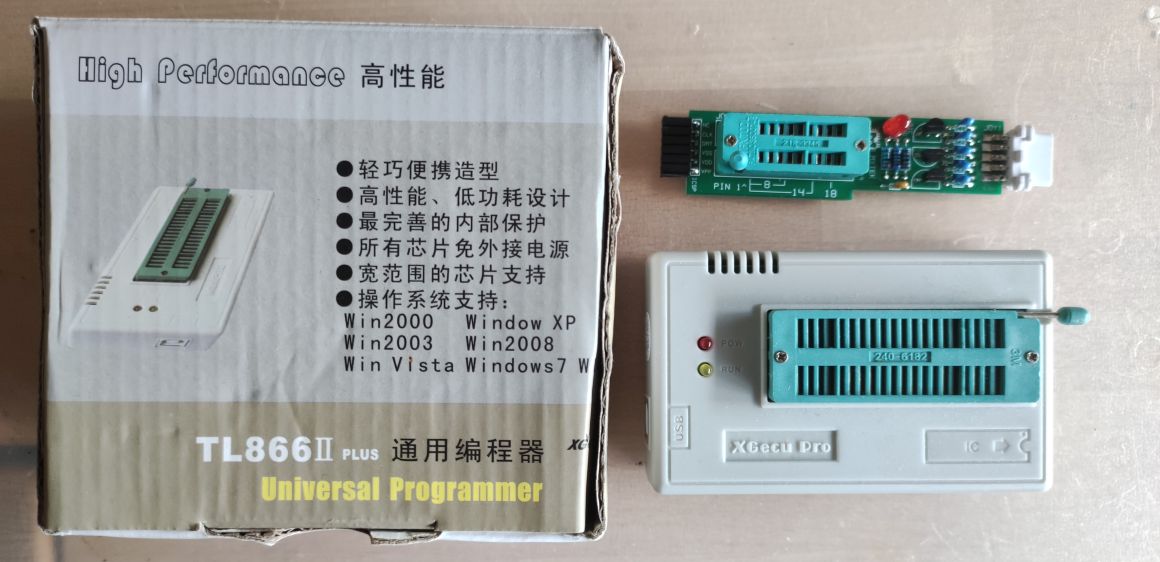

Ich kann anbieten, in begrenztem Umfang einige Eproms zu brennen.
Wer hat konkret Interesse an den Chips? Ich würde den GAL sowie 27C128 und 27C512 brennen und als Warensendung verschicken. Ich kann € 5,00 inkl. Versand anbieten. Wer Interesse hat, bitte PN.
Auf dem 27C128 wäre Platz für ein 2. Basic. Macht das überhaupt Sinn?

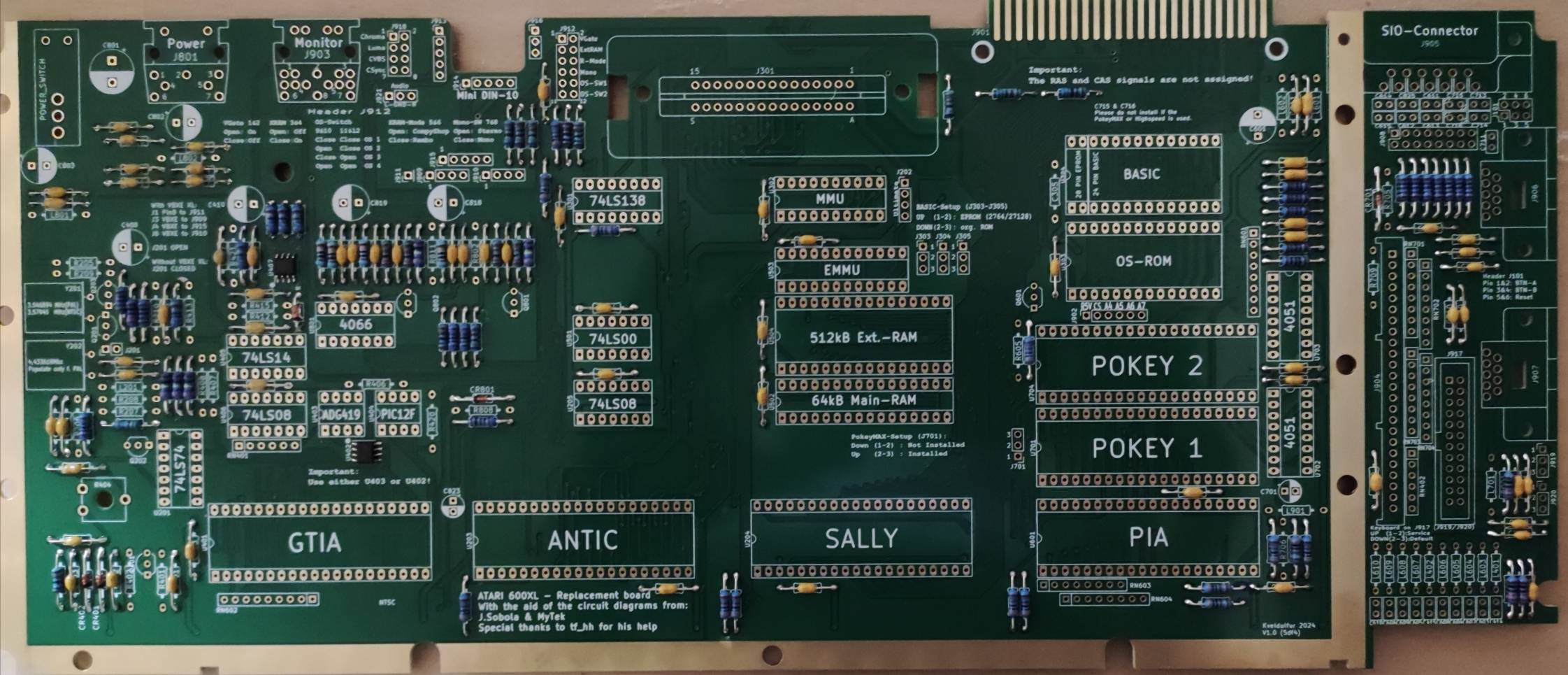

Tag 2
Tagesziel nicht ganz geschafft,
aber die meisten Widerstände sind drauf
... morgen die restlichen Widerstände, die Induktivitäten und dann kommen die IC Sockel.

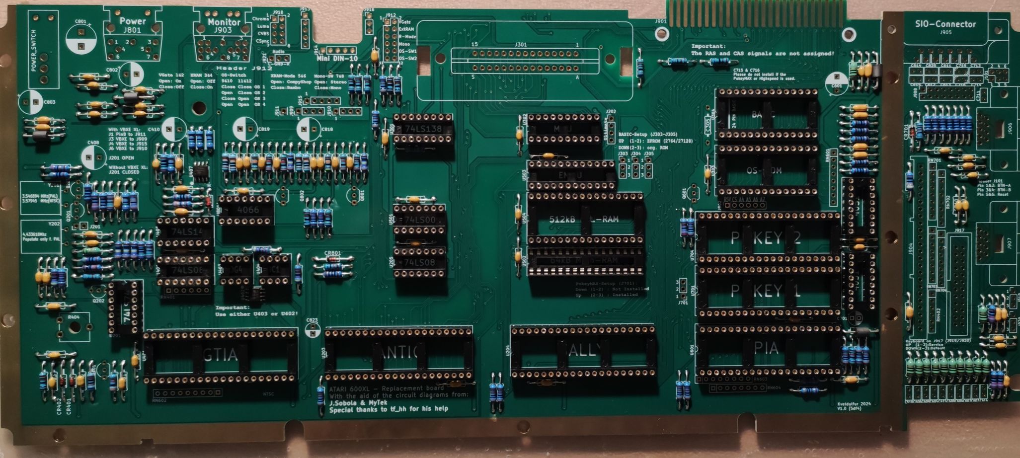

Die IC Sockel auch. Die meisten schon komplett verlötet.
Morgen hab ich mehr Zeit:
Restliche IC Pins verlöten und dann Widerstandsarrays, Transistoren, Stiftleisten und Elko sowie der restliche Kleinkram. Dann noch die Power Buchse und Schalter und dann kann ich schon mal die Versorgungs Spannung nachmessen und den System Takt prüfen ...

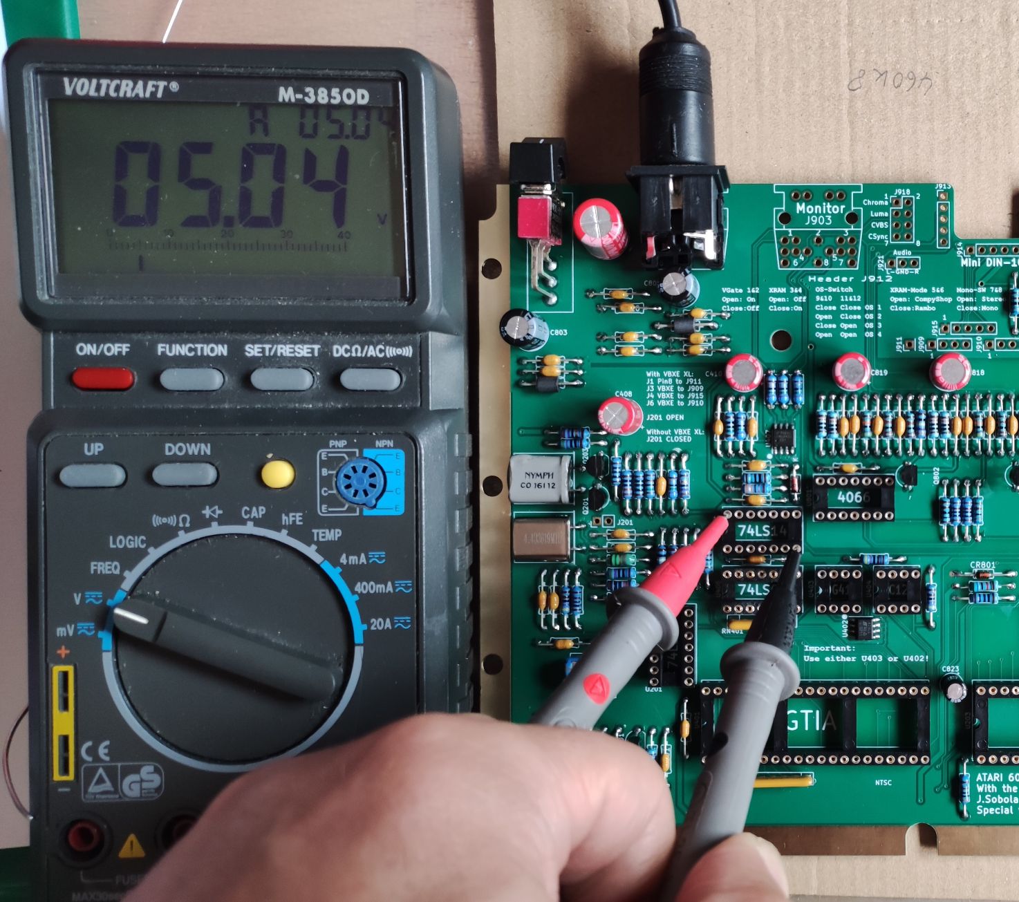

Alles drauf was für einen ersten Test benötigt wird:
Spannung : Passt
Sytemtakt: Passt auch
:D

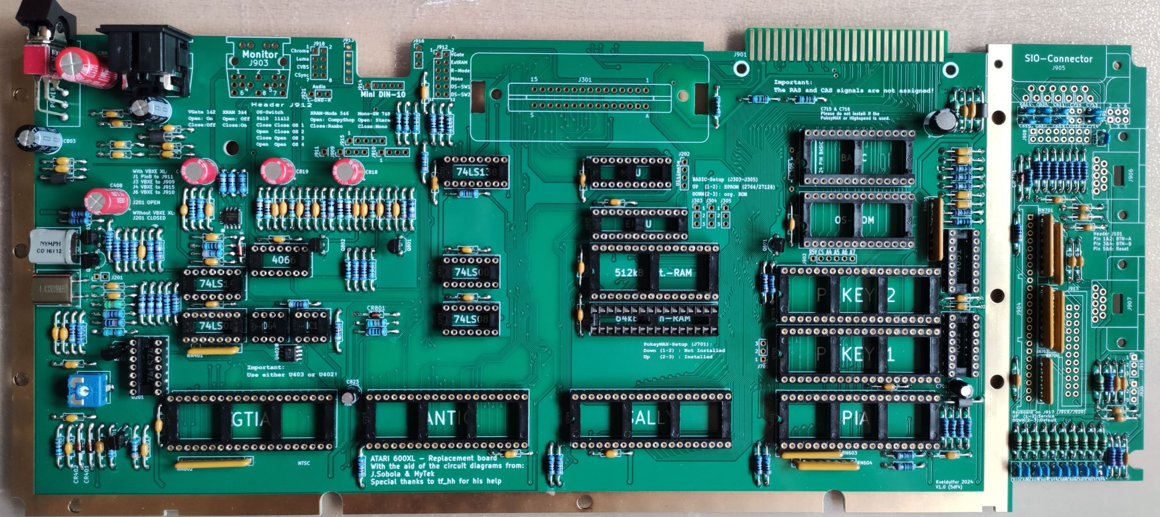

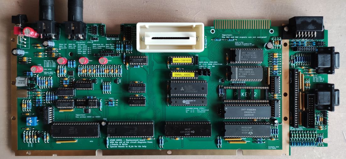

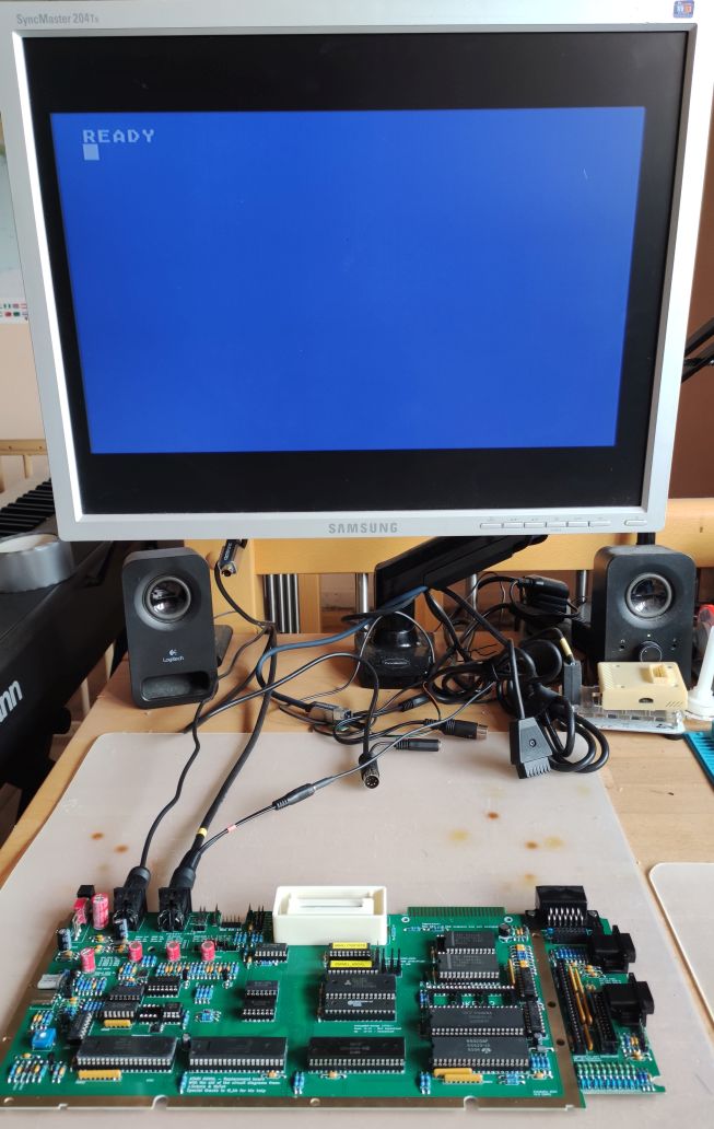

Tag 5

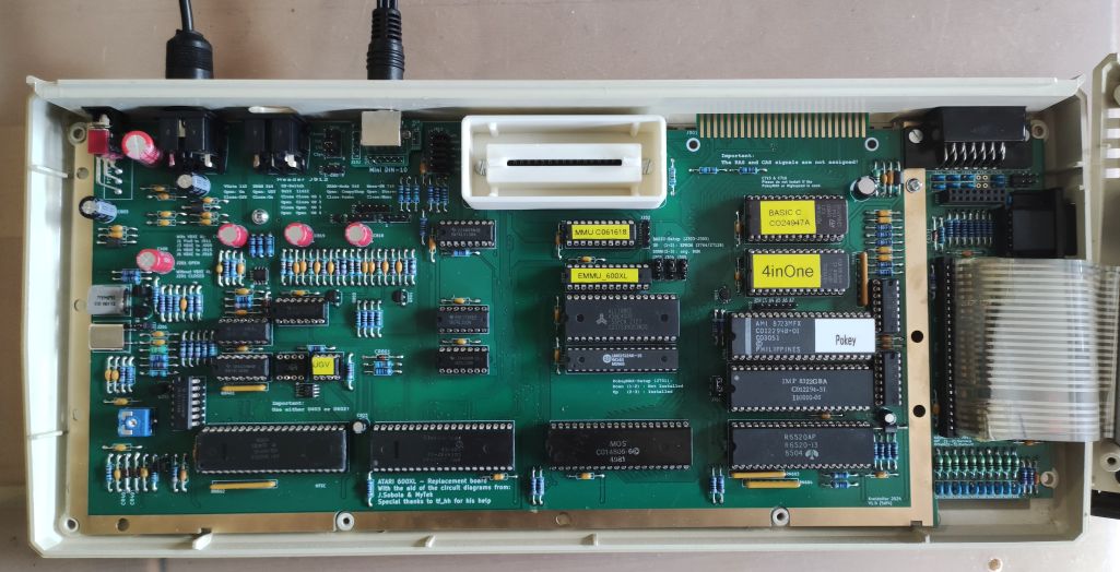

Alle Teile sind aufgelötet. PIC und PALs programmiert und alle ICs aufgesteckt.
Angeschlossen ... Eingeschaltet ... READY
Erst mal minimal Konfiguration mit einem POKEY, Original OS und BASIC und ohne Erweiterungsspeicher.
Jetzt geht's ans testen ... aber sieht doch schon mal gut aus :mrgreen:
Großes Kompliment an Janko für diese tolle Hardware ... bisher definitiv meine Lieblings-Remake Platine.
Beiträge: 2422
Has thanked: 366 times
Been thanked: 1744 times
Re: Sammelbestellung 600XL Remake Platine und Bauteile
nur mal eben schnell ein paar kurze Tests durchgeführt:
Erst mal große Panik! Bootet nicht mehr ins BASIC und auch kein Ton mehr.
Hatte zuvor die Service-Tastatur angeschlossen und habe schon befürchtet das teuerste Bauteil, den POKEY zerschossen zu haben.
Aber Entwarnung und Tipp: Die Stiftleiste neben dem Pokey will bestückt sein. Also entweder nach oben für POKEY oder nach unten für POKEY-Max.
Wenn da nix steckt funktionierts nicht so dolle ;)
Aber jetzt zu meinen Quick-Tests:
Erweiterter Speicher - 512 Rambo CHECK
Erweiterter Speicher - 256 Compy CHECK
Service-Tastatur - CHECK
Booten von Fujinet - CHECK
Stereo mit zwei POKEYs - CHECK
Pole-Position von Modul gespielt - CHECK
Intensivere Tests dann später.
Muss jetzt Pause machen, sonst gibt es Ärger mit Frau und Hund.
Bin aber total Happy!

... Konnte noch ein paar Tests fahren:
Alle mit Bravour bestanden.
BASIC auf Rom selbst gebrannt - OK
4fach OS auf 27C512 - OK
Paddle und Joysticks an beiden Ports - OK
Stereo Sound Ausgabe - OK
Mono Schalter - OK
Numen Demo - Läuft durch
GTIA Sound in Stereo Ausgabe - OK
SIO Sound in Stereo Ausgabe - OK
Echte Tastatur an Keyboard Buchse - OK
Morgen werde ich dann noch den Einsatz eines PokeyMax testen.
Dann Mal die Platine in ein Gehäuse einbauen und prüfen ob alles passt.

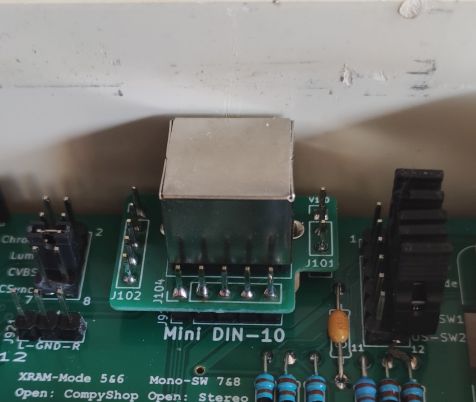

Mini DIN AV Buchse einbauen und testen.

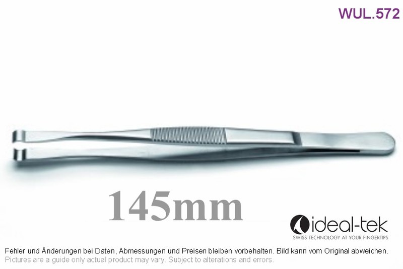

Auch nützlich: eine Bestückungspinzette:

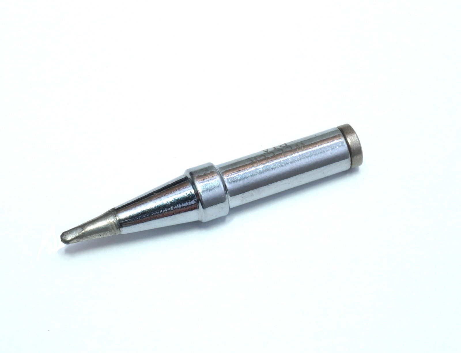

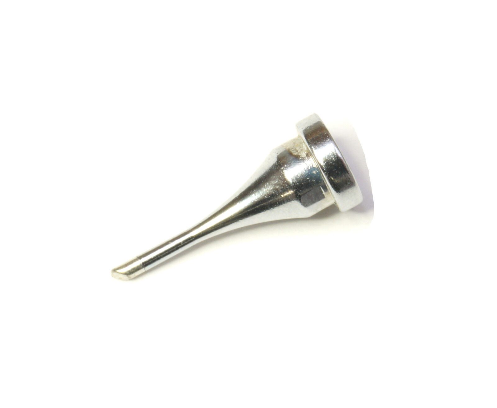

greifen, sondern zu einem älteren Modell wie oben - mit den größeren Lötspitzen:
Weller alt.jpg (83.56 KiB) 47725 mal betrachtet
. Damit läßt es sich m. E. besser arbeiten. Wir hatten früher auf der Arbeit "die alten", im Zuge der Bleifrei-Umstellung des Lötzinns mußten wir diese dann ausmustern und durch neue Modelle ersetzen (ich weiß bis heute nicht den Grund dafür - Leistung in Watt und Temperaturbereich sind identisch). Zuhause löte ich seit der Ausbildung mit einer der alten Stationen; damit komme ich nach wie vor besser zurecht.

Das meiste wurde ja schon genannt, aber meine Standardausstattung ist:
  • Weller Lötstation (45 Jahre alt !!!) mit 2,5mm Meisselform Lötspitze (nehme ich für fast alles, auch für SMD)
  • Lötzinn-Abroller mit einer dicken Rolle "verbleites" Lötzinn, das mir hoffentlich nie ausgeht.
  • Lötspitzen-Reiniger (viel besser als Schwamm !!!)
  • Flussmittelstift (verwende ich eigentlich nur bei den SMD Bauteilen)
  • Platinenhalter (sehr nützlich wenn man gleich mehrere Bauteile vor dem verlöten stecken möchte)*
  • Biegelehre um die Bauteile auf das richtige Maß zu biegen
  • Elektronik Seitenschneider
  • Kleine Spitzzange
  • ESD Pinzettenset
  • ESD-Bürstenset
  • Beleuchtete Lupe
  • Lupenbrille für SMD Bauteile (wer noch gute Augen hat kanns auch ohne)
  • Bauteile-Tester
  • Ordentliches Multimeter
  • Speicher-Oszilloskop (Die gibt es für den einfachen Hobbygebrauch ja inzwischen echt bezahlbar)
  • Bauteilekiste, in die ich vorher alle benötigte Bauteil vorsortiere
  • Isopropanol 99,9 in Sprühflasche zum Reinigen der Platine
  • Bestückungsplan, sortiert nach Bauteilebezeichnung und nach Bauteile-Wert**
  • Ausdruck der Platinen Bestückungsseite**
  • viel Geduld und Zeit ...
* eine 800XL Standardplatine passt gerade noch so rein. (Man muss aber am Rand die Schutzkappe wegmachen)
** bekommt ihr von mir noch hier eingestellt, sobald der Versand beginnt.

ja, ist soweit alles da, was da sein muß. So läßt es sich leben, äh arbeiten mein ich :D
Bei mir liegt noch ein RADIERER GLAS Glasradierer/ Glasfaserpinsel/ Glashaarpinsel dabei.
Beiträge: 2422
dl7ukk hat geschrieben:
10.06.2024 10:14
Bei mir liegt noch ein Glasradierer/ Glasfaserpinsel/ Glashaarpinse dabei.
... guter Tipp! WErde ich mir auch besorgen.

Noch ein paar abschließende Tests:
Habe noch ein wenig rumgespielt:
Tape-Device getstet: OK
VID_20240611_082136.mp4
(1.58 MiB) 502-mal heruntergeladen
Passform im Original getestet: OK
MiniDIN-Buchsenplatine eingebaut: Passt auf anhieb und funktioniert
Somit sind meine groben Tests abgeschlossen. Es traten keinerlei Probleme auf!

Für "Selbermacher":
Wer keine Lust hat, bei jedem EPROM oder PAL/GAL oder PIC jemanden fragen zu müssen, habe ich noch folgendes abzugeben:
1 Stück Universal Programmer TL866II Plus
1 Stück Joy2Pic Stick
Beides zusammen für 45 Euro zzgl. Porto (5,49 DHL Paket)
Der TL866II Plus hat mir gute Dienste gleistet, wurde jetzt aber durch ein größeres Modell ersetzt, das noch mehr verschiedene Bauteile programmieren kann.
Eine Aufstellung der über 18.000 unterstützen Bauteile gibt es hier: http://www.xgecu.com/MiniPro/TL866II_List.txt
In Verbindung mit dem Joy2Pic Stick lassen sich alle für das 600XL Remake Projekt benötigten Bauteile programmieren (EMMU, MMU, UGV-PIC, OS-EPRON, BASIC-EPROM)
Habe das nur ein mal, also schnell zuschlagen. ;)
