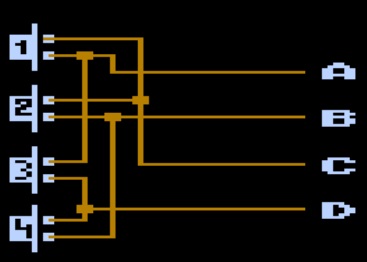

Du hast aber im Screenshot des Magazins die gleiche Grafik des Anschlußschema der Tasten wie Bernhard, und die ist falsch! Und Ihr mißvetsteht mein Anliegen, diesen Thread eröffnet zu haben - ich will ihn keinesfalls diskrititieren, aber wenn man etwas als "Nachbauwürdig" der Öffentlichkeit preisgibt, sollte es schon fehlerlos sein oder der "Herausgeber" korrekturbereit sein ...mega-hz hat geschrieben: ↑03.09.2024 23:43zum Vergleich habe ich mal im CompyShopMagazin 10/1988 nachgeschaut, da hatte ich bereits eine Bauanleitung für die Cursor Tasten reingestellt:

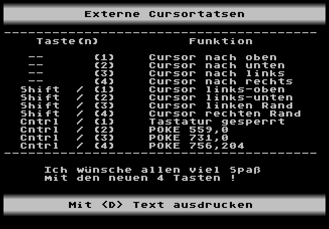

Kann es vielleicht sein, daß Bernhard für seine Zusatztasten das hier in Screenshots dargestellte Compishop Magazin heranzog? Dann liegt der Fehler ja auch gar nicht bei ihm, sondern recht früh eben beim CompiShop!

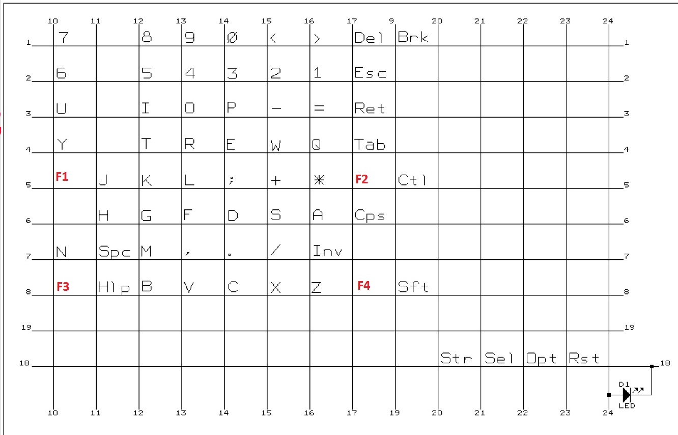

Also, ich habe das ganze mal auseinandergebröselt...

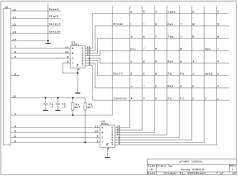

WENN es überhaupt ein Problem gibt, dann mit der Zuordnung der Tastennummern zu den Funktionen, je nach dem nach welchen Angaben man die Tasten mit dem Tastaturkabel verbindet.
Ich habe jetzt mal die Tastaturmatrix des 1200XL genommen...
...und die Funktionstasten in die Matrix des 800XL übertragen:
Daraus ergibt sich folgende Belegung der Funktionstasten am Keyboardstecker:
Wenn man jetzt die zitierten Grafiken zu Grunde legt...
bzw.
ergibt sich daraus folgende Zuordnung Pin/Buchstabe:
Die Buchstaben eingesetzt in die eingangsseitige Tabelle:
Wenn ich jetzt anhand der Buchstabenkombi mithilfe der Grafik der Tasten...
...die Nummer der Tasten zuordne, ergibt sich folgendes Bild:
Es ist also F1 = Taste 4, F2 = Taste 3, F3 = Taste 2 und F4 = Taste 1.
Im 1200XL-Manual ist die Cursor-Funktion wie folgt beschrieben:
, was sich mit der Beschreibung von B.P. und W.F. deckt.
Da die Nummerierung der Tasten allerdings gegenläufig ist, ist die Funktion ebenfalls gegenläufig zugeordnet, also erst mal "falsch".
Wenn ich jetzt aber nicht die Grafik der Anschlußleiste, sondern die Tabelle betrachte und diese mit der Grafik vergleiche:
fällt, auf daß hier die Zuordnung genau anders herum wie in der zugehörigen Grafikk ist, also richtig herum.
Ob die Zuordnung der Tastennummern nachher richtig oder gespiegelt ist, hängt also davon ab ob man nach der Grafik oder der Tabelle verdrahtet hat.
Der Plan aus der Happy Computer, den ich ebenfalls rausgekramt hatte (aber CC war schneller) ist ohne den Dreher.
Fazit: Beim Erstellen der Grafik ist ein Fehler passiert. Alle anderen Angaben / Tabellen / Zeichnungen sind korrekt.

Ich habe mich bisher noch gar nicht mit dem Innenleben des 1200XL beschäftigt.
Leider besitze ich keinen und selbst andY (andymanone) konnte mir diese Lücke noch nicht füllen
Daher meine vielleicht etwas triviale Frage, da ich gerade das Schaubild mit der 1200XL Tastaturmatrix studiert habe:
Sitzen beim 1200er die beiden 4051 AUF der Tastatur und nicht auf dem Mainboard oder habe ich da etwas falsch interpertiert?
Re: B.P. und seine Interpretation zu Atari ...
Richtig!
Der hat auch kein 24poliges Tastaturkabel sondern ... viel weniger!

Da muß ich Dir aber widersprechen! Wenn Du jetzt daraus erkannt hast, daß Bernhard seine Tasten nur verdreht verkabelt hat und seine Taste 4 eigentlich F1 ist etc., dann schau mal weiter den Text über Funktion. Da ist nämlich wieder Taste 1=F1!Sleeπ hat geschrieben: ↑04.09.2024 20:58Also, ich habe das ganze mal auseinandergebröselt...
Wenn man jetzt die zitierten Grafiken zu Grunde legt...Code: Alles auswählen
Taste Pin F1 5/10 F2 5/17 F3 8/10 F4 8/17
bzw.
Die Buchstaben eingesetzt in die eingangsseitige Tabelle:Code: Alles auswählen
Pin Nr. Anschluß 5 D 8 C 10 B 17 A
Wenn ich jetzt anhand der Buchstabenkombi mithilfe der Grafik der Tasten...Code: Alles auswählen
Taste Pin F1 5/10 D/B F2 5/17 D/A F3 8/10 C/B F4 8/17 C/A
Es ist also F1 = Taste 4, F2 = Taste 3, F3 = Taste 2 und F4 = Taste 1.Code: Alles auswählen
ATARI Pin B.P./W.F. F1 5/10 D/B 4 F2 5/17 D/A 3 F3 8/10 C/B 2 F4 8/17 C/A 1
