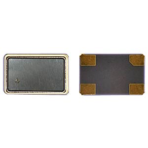

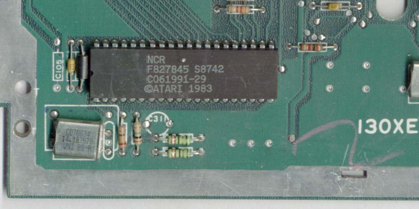

Sind Quarze polarisiert ? Ich habe bei 130xe gewechselt und ich weiss nicht ob polarisation gibst oder spielt das keine Role .
Beiträge: 2255
Has thanked: 329 times
Re: QUARZE 3.546894 MHz / CO16112 herstellen
Nein.
Wenn Du einen Quarzoszillator hast, ist allerdings auf die Einbaurichtung zu achten. Der hat aber vier Anschlüsse und ist entsprechend gekennzeichnet:
Um die Verwirrung jetzt etwas zu verstärken: Es gibt aber auch SMD-Quarze mit vier Anschlüssen:
Da ist wieder auf die "Polung" zu achten; der Quarz liegt zwischen den Pins mit der abgeschrägten Kante; die zwei hinteren Pins dienen nur der Stabilisierung.
Dann gibt es auch noch SMD-Quarze, wo der Quarz an den diagonal gegenüberliegenden Kontakten liegt. Da ist die Polung wieder egal...
Lange Rede, kurzer Sinn: WENN die Polung wichtig ist, hat das Bauteil eine entsprechende Markierung (Punkt, eine Ecke / Seite ist anders geformt als die anderen oder etwas ähnliches. Im Zweifelsfall hilf t ein Blick in´s Datenblatt.

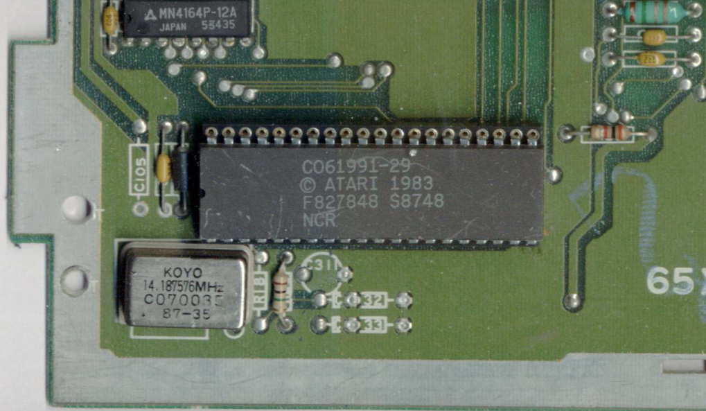

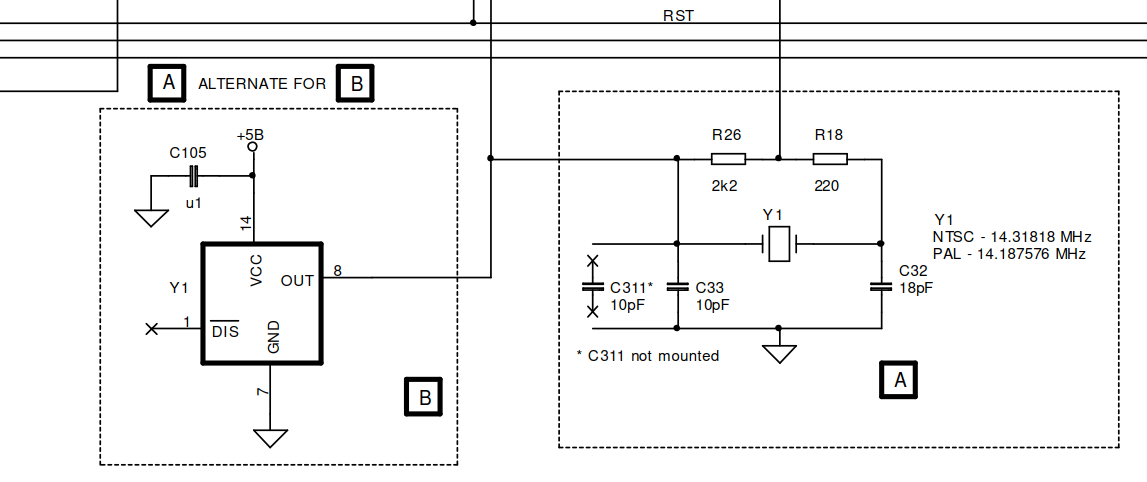

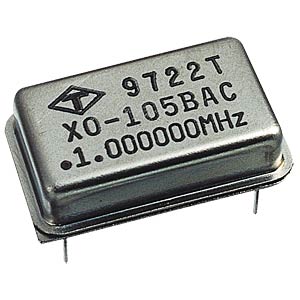

Noch ein kleiner Nachtrag zu Sleeπ 's Beitrag als Ergänzung:
Das ist die Bauform der meistens verwendeten Quarze im XL und XE.
Bei dem ist es egal wierum er eingebaut wird. Aber eben auf die richtige Frequenz achten.
und ein Oszillator wie er auf XE Platinen alternativ verwendet werden kann.
Hier muss man auch die richtige Einbaurichtung achten. (Aus dem Grund gibt es so einen kleinen Punkt auf dem Gehäuse)
Der Unterschied der beiden Typen ist, mal ganz laienhaft erklärt:
Der einfache Quarz benötigt noch eine Zusätzliche Schaltung die ihn zum Schwingen anregt, und man das gewünschte Taktsignal erhält.
Beim Oszillator benötigt man nur eine Versorgunsspannung und kann dann an einem Takt direkt abgreifen.
Aus dem kann/muss man auf einer XE Platine auch einige Bauteile weg lassen, falls man statt des Quarzes den Oszillator verwendet:
Screenshot 2024-09-13 093700.png (61.44 KiB) 28218 mal betrachtet
Kasten "A" mit Quarz
Kasten "B" mit Oszillator
Screenshot 2024-09-13 094842.png (558.25 KiB) 28218 mal betrachtet
mit Quarz: R18, R26, C32, C33 bestückt

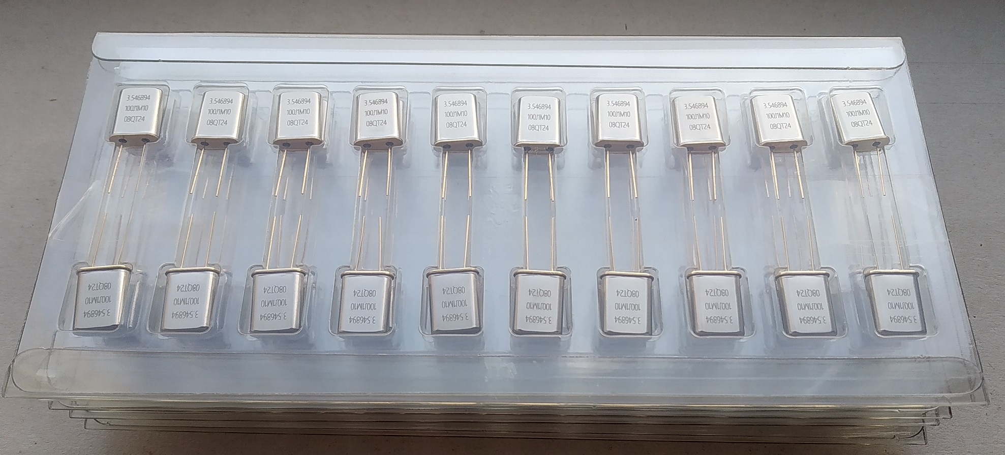

So,
die Lieferung ist heute angekommen.
Ich habe bereits testweise 2 Quarze verbaut: 1 x in das 800 XL Remake v2 und in das 600 XL Remake.
Beide Rechner laufen.
Dann kann ich so langsam mit dem Versand anfangen :-)

Kveldulfur hat geschrieben:
18.09.2024 23:03
Die Blister sehen ja echt toll aus... so viele niegelnagelneue Quarze
ja, finde ich auch. Wenn ich das richtig gesehen habe sind die Anschlußpins sogar vergoldet.

Bestückt habe ich die übrigens wie folgt:
- mit einer Biegelehre die Pins knapp nach dem Gehäuse sauber umgebogen
- auf die Rückseite einen 2 x 3 mm Zuschnitt eines "Pattex Kleben statt Bohren Strips"
- auf der Platine sauber ausgerichtet angeheftet
- Pins abgelängt, Flußmittel aufgetupft, verlötet und Lötstelle gereinigt
