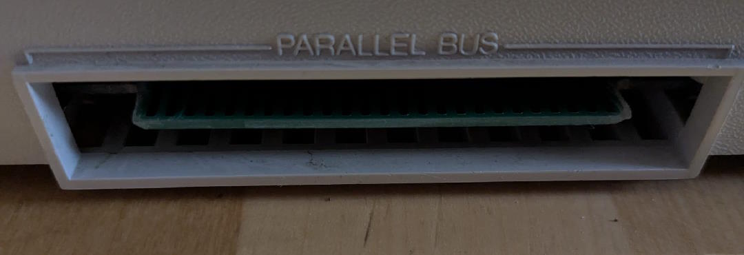

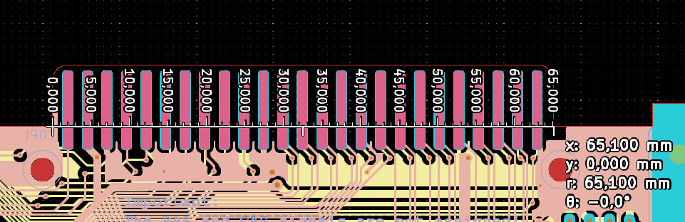

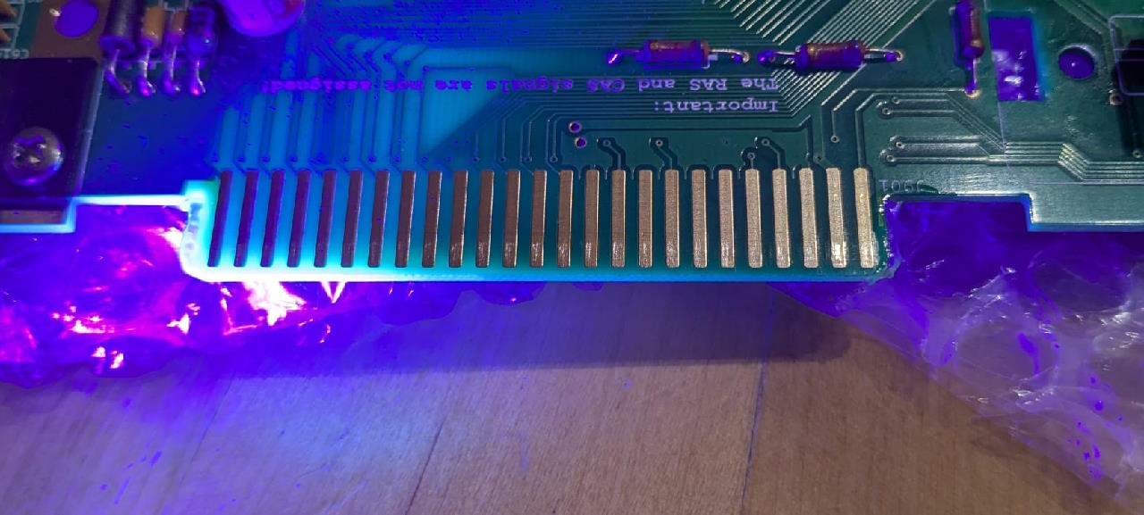

Der PBI-Anschluss ist zu schmal!
Der PBI-Anschluss hat bei meiner Platine eine Breite von 65,1 mm.

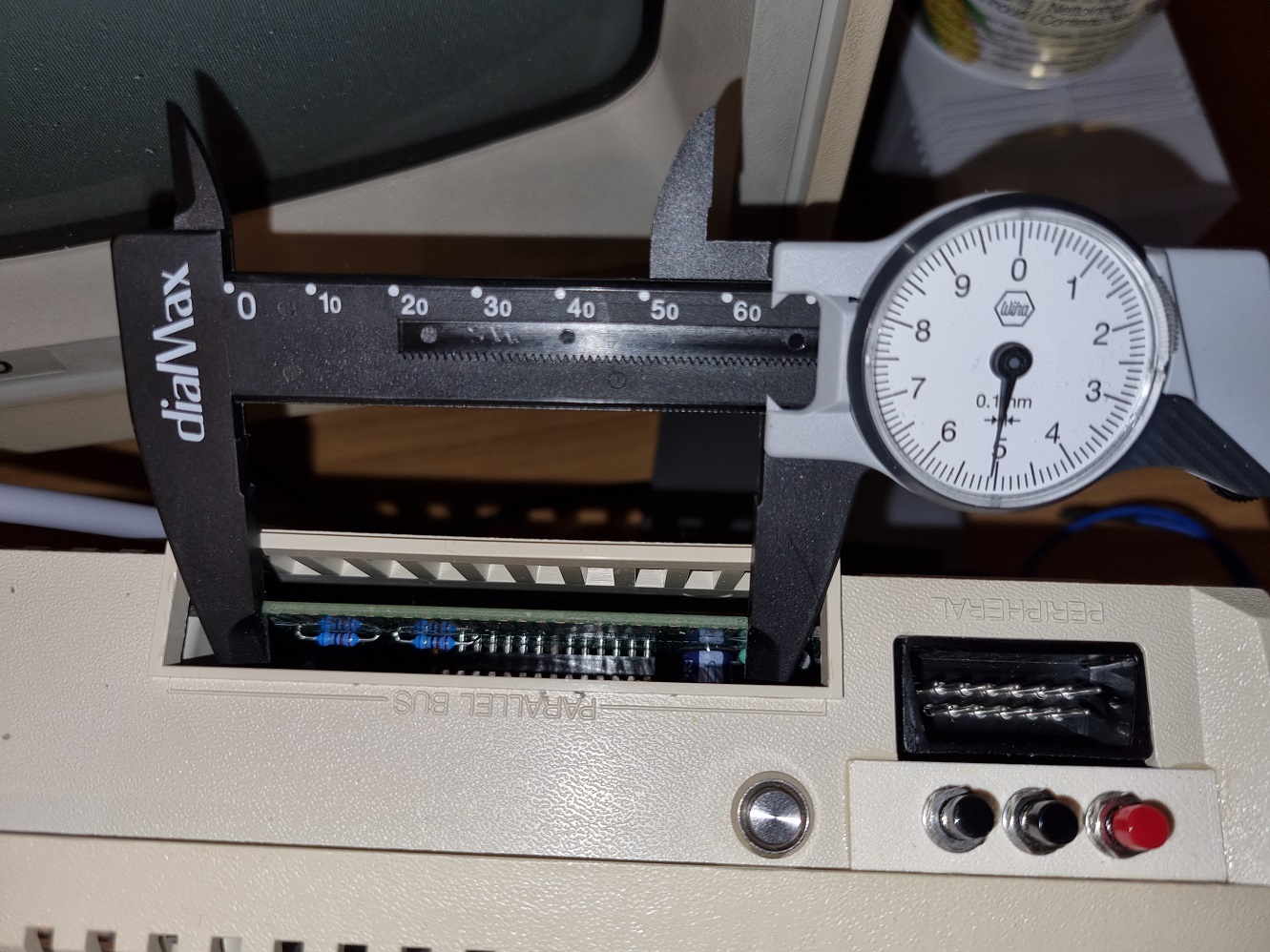

Jürgen hat folgende Maße an den original ATARIs gemessen:
  • 600XL Rev.A: 65,95 mm
  • 600XL Rev.B: 65,81 mm
  • 800XL Rev.A: 65,85 mm
Ich selbst habe auch noch eine Messung an einer org. 600XL Platine mit meinem Billigmessschieber durchgeführt und 66mm gemessen... also knapp 1mm ist der PBI am 600XL+ zu schmal.
Die Folge ist, dass die Erweiterungskarte nicht richtig sitzt bzw. sich bewegt, wodurch der Kontakt gestört wird.
Ich habe deshalb die Gerberdateien der Platine von meiner Webseite entfernt und werde jetzt eine Testplatine mit 66 mm breitem PBI-Anschluss herstellen. Wenn dann alles funktioniert, werde ich diese Platine wieder veröffentlichen.
Und was ist nun mit den bereits aufgebauten Platinen???
Das war natürlich meine größte Sorge, dass ihr viel Geld investiert habt und die Platine nachher nicht funktioniert.

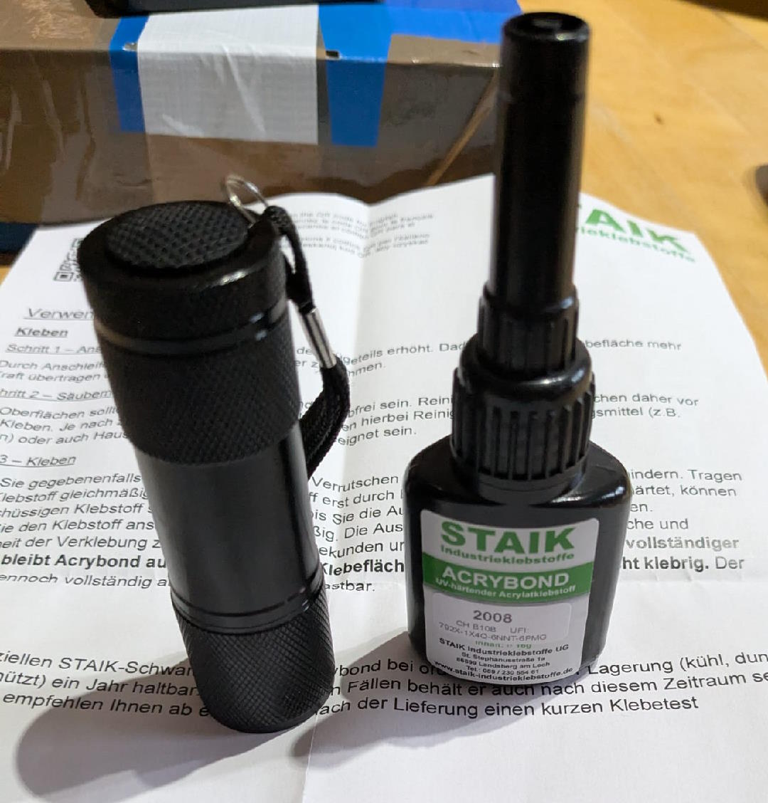

Deshalb habe ich überlegt, wie man die vorhandene Platine "retten" kann – die Lösung ist recht simpel.
Ich habe Acrybond UV-Kleber (dickflüssig) verwendet. Im Prinzip will ich die Platine am PBI verbreitern.
Ob man Acrybond oder irgendeinen anderen flüssigen Kunststoff nutzt, ist dabei sicherlich egal.
Da ich zwei linke Daumen habe, musste es ein Kleber sein, der erst klebt, wenn ich es möchte. Deshalb ist dieser UV-Kleber für mich ideal. Er ist sehr dickflüssig, lässt sich gut auftragen und härtet durch UV-Licht wirklich hart aus.
Leider kostet er knapp 22 Euro. :(
Hier ein paar Bilder, wie ich es gemacht habe.
Als erstes trägt man den Kleber auf beiden Seiten des PBI auf und härten diesen durch. Daran denken, dass ihr nur 1mm insgesamt verbreitern müsst.
Anschließend kann man mit Schleifpapier (oder einen Dremel) den Kleber in die richtige Breite und Höhe bringen.
Bei mir sind es leider 67mm geworden, da ich meinen Dremel nicht finden konnte und leider 2 linke Daumen habe :roll:

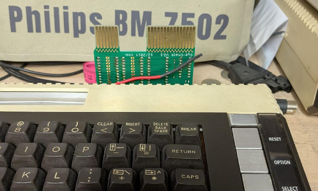

Der SysCheck lässt sich nun fest aufstecken und wackelt kein Stück mehr.

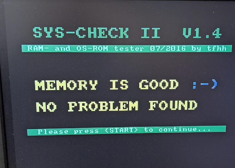

Wie ihr sehen könnt, läuft mein SysCheck nun am 600XL+ ohne Probleme – auch mehrfach gestartet. :)
Ich weiß, dass es nicht optimal ist, aber bei so einem Projekt können leider Fehler auftreten und 1mm ist echt wenig... reicht aber leider beim Computer völlig aus zu entscheiden, ob die Platine funktioniert oder nicht.

Was hast Du für eine UV Lampe genommen?
Schwarzlicht oder sind da UVB oder UVC LEDs drin?
Übrigens ne gute idee mit diesem Kleber!
Und ja, sowas kenn ich auch zur genüge.. Siehe Tastaturplatine.

mega-hz hat geschrieben:
03.01.2025 16:26
Oh, frag mich nicht soviel :o
Ich habe dieses "Paket" bei Amazon bestellt:
https://www.amazon.de/dp/B0C9PZ4FT5
Das hat super funktioniert... hätte ich nicht erwartet. :D

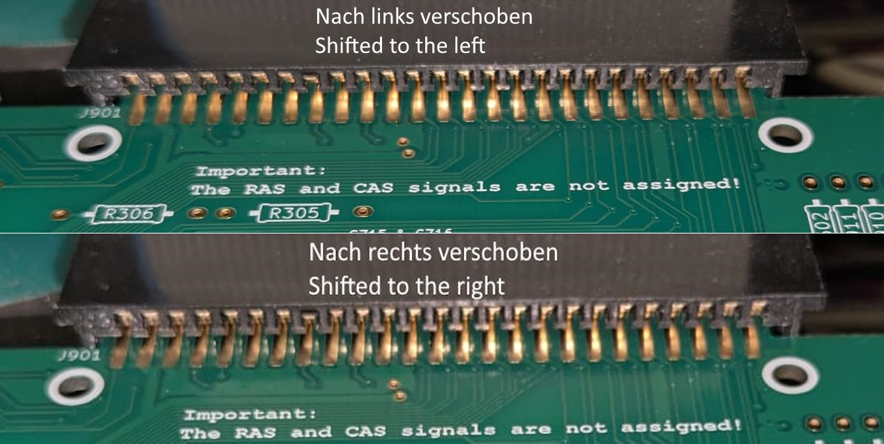

... OK, das macht Sinn und erklärt warum es manchmal geht.
Je nachdem wir mittig man beim Aufstecken die Kontakte trifft.

Da das Thema bei AtariAge aufkam, hier noch einmal ein Bild des Versatzes:
Es kommt also zu keinem Kurzschluss.

Bei mir funktioniert der SysCheck einwandfrei (siehe weiter oben). Ohne Klebeorgien. Ich programmiere meine GALs mit dem Galep IV. Von den chinesischen GALs (Aliexpress) waren von zehn Stück vier kaputt. Die ließen sich aber gar nicht erst programmieren.

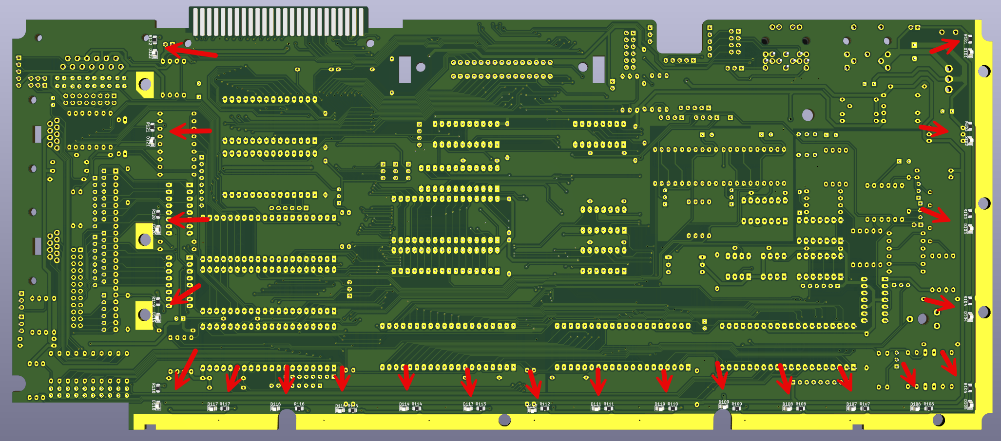

Vielleicht hätte ich das als erstes zeigen sollen... evtl. gefällt euch das gar nicht?!
So sieht es aus:
Beiträge: 1937
Has thanked: 616 times
Been thanked: 680 times
Re: 600XL+ -> Defekter PBI
doch passt schon, als Unterboden Beleuchtung schon ok!
Da ich die neuen Versionen der Tastaturplatine noch nicht bestellt habe, werde ich auf der Unterseite auch noch ein paar Plätze für Schwarzlicht-LEDs einfügen, dann kann die Platine selber auch von oben beleuchtet werden!
Fehlt dann nur noch ein Adress-Decoder auf D4xx, damit die LEDs synchron zum Bildschirm arbeiten :-)
Zuletzt geändert von mega-hz am 10.01.2025 18:08, insgesamt 1-mal geändert.

falls Du den UV Kleber nicht mehr anderweitig brauchst, ich hätte Interesse!
