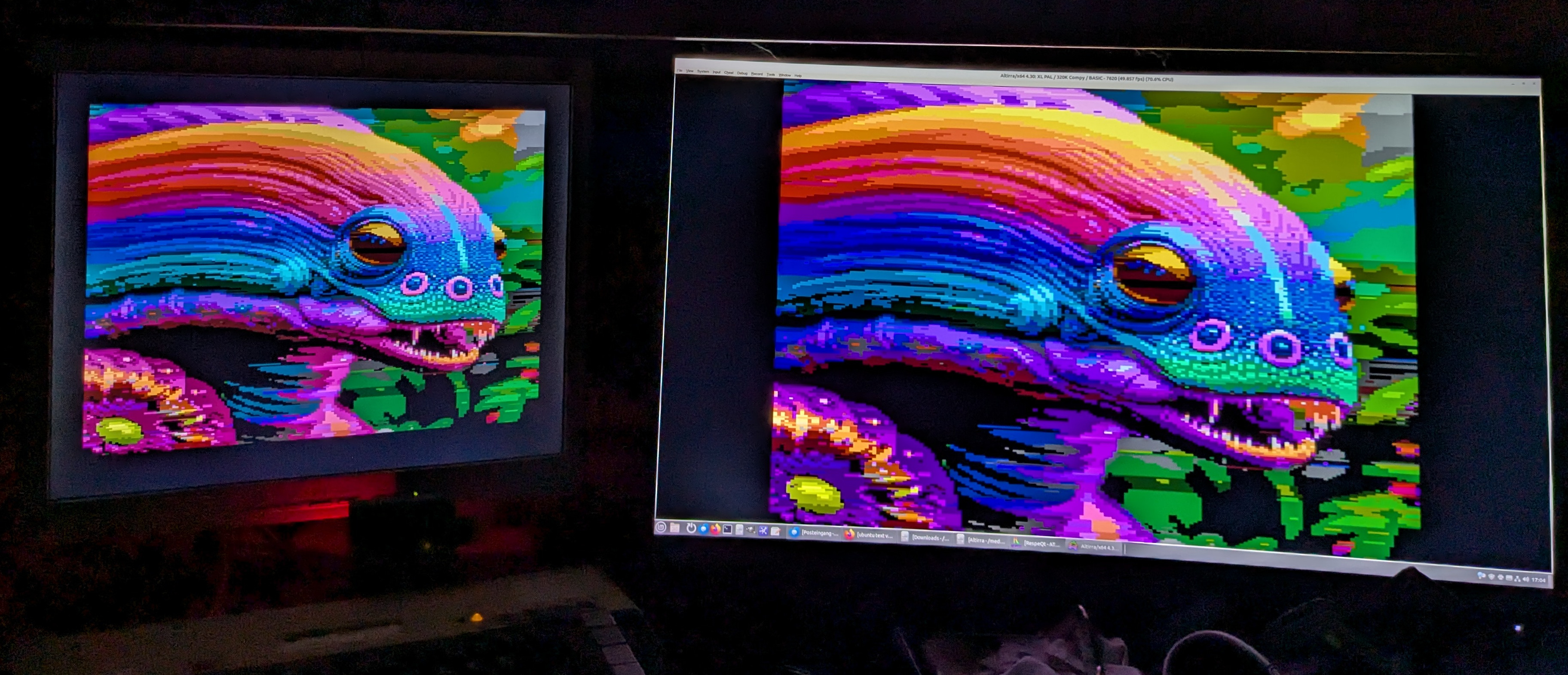

Hier mal ein Vergleich: links Sophia2 im 800XL auf 17"-VGA - rechts Altirra unter Linux Mint auf 27"-HDMI-Curved-Monitor.
Die getunten SVideo-Ausgänge habe ich auch, aber die können da nicht mithalten.

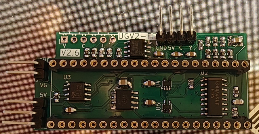

UGV-II-FF 2.6
Hier handelt es sich nicht mehr um eine Entwicklung von MyTek sondern von "pancio"
Er nutzt zwar den gleichen IC zur Bilderzeugung (FMS6400) sonst aber alles neu gemacht.
Die Bildqualität wurde nochmals verbessert. Auch diese Erweiterung ist frei verfügbar und kann selbst gebaut werden.
Der Preis für die Bauteile bewegt sich in etwa auf dem selben Niveau wie bei der UGV.
Die Erweiterung passt in alle XL und XE Modelle außer der 1200XL. Hierfür gibt es aber bereits die Version 2.9.
Hoffe ich konnte für etwas Aufklärung sorgen.
