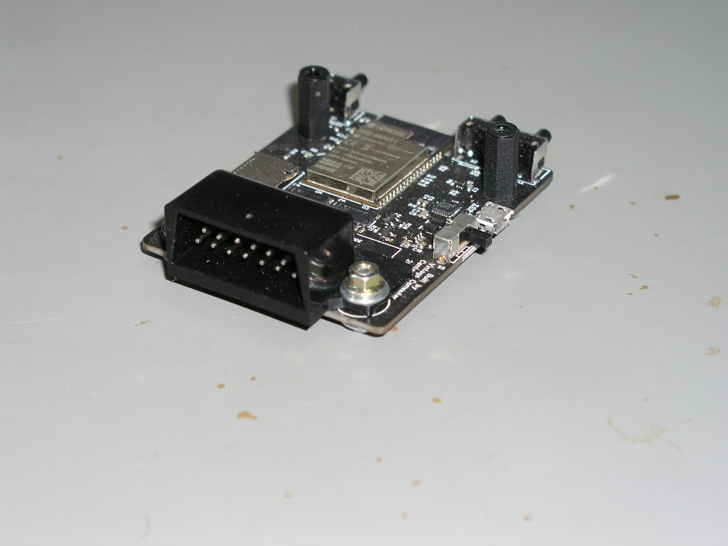

Ich habe eine nackte FN-Platine bestellt und mit einer "echten" SIO-Buchse bestückt. Das wird ein Tischgerät... ;-)

Die habe ich über den ABBUC-Shop bekommen. Die Fujinet hat Cheffe aus logistischen Gründen lose bekommen, d.h. bis auf SIO-Stecker/Buchsen bestückte Platinen. Diese wurden dann vor Ort montiert und in ein ABBUC-3D-Druck-Gehäuse eingebaut.
Ich habe halt nach einer unbearbeiteten Platine gefragt, weil ich sie ursprünglich in einen Rechner einbauen wollte.. ;-) Das ging aber wegen der Bedienelemente nicht so wie geplant, deshalb baue ich mir ein Tischgerät daraus.
Ich mach mal ein Foto.

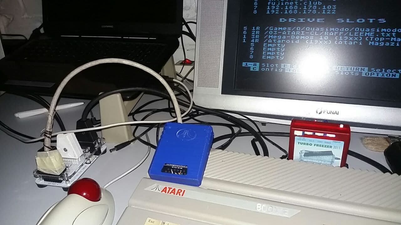

Ich hatte zuerst auch mein FN am SIO Kabel, da mein 600XL (mit PokeyMax) die Cinch-Buchsen direkt überm SIO-Port
hat und das FN blockiert haben :roll: .
Jetzt betreibe ich das FN an der XF....

Hier noch das versprochene Foto:
Etwas ungünstig war nur dass die erste Reihe Kontakte de SIO-Buchse nach hinten gebogen werden mußten damit sie in´s Layout passt; sie waren aber so gerade eben lang genug:
Jetzt müssen die Taster nur noch gegen welche von oben zu betätigende getauscht werden und ein Gehäuse drum.
