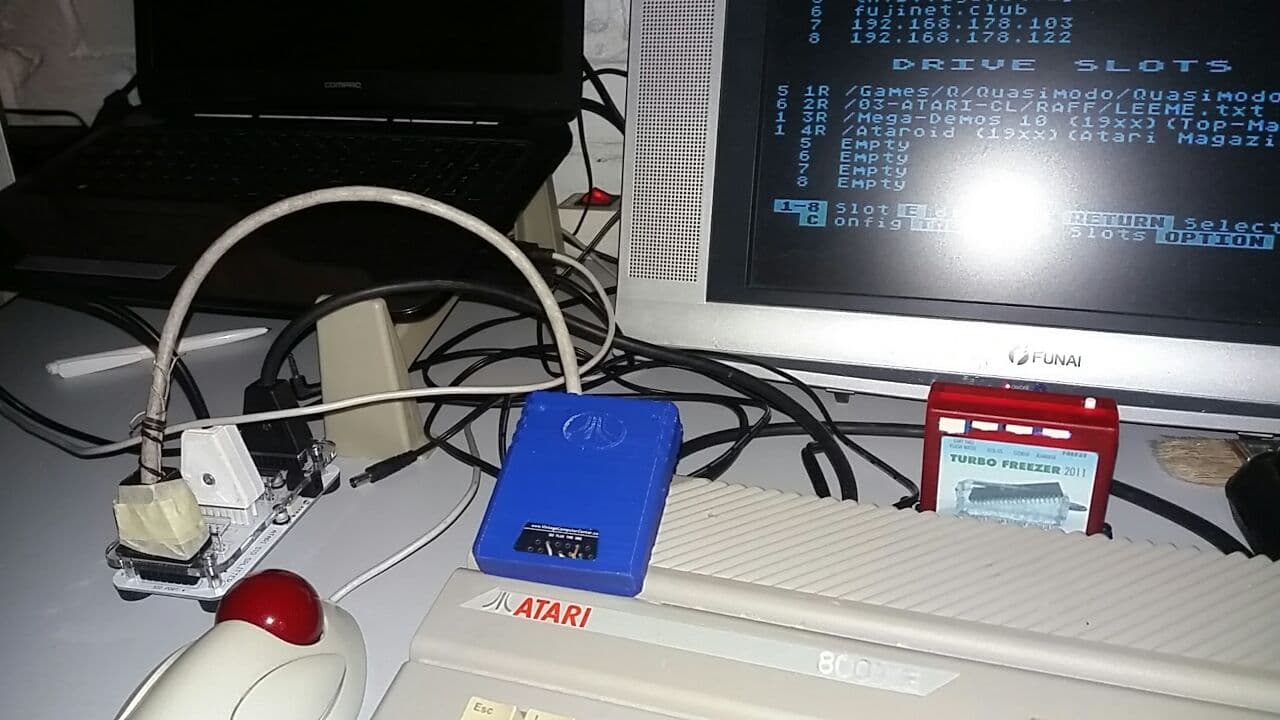

Ich hatte zuerst auch mein FN am SIO Kabel, da mein 600XL (mit PokeyMax) die Cinch-Buchsen direkt überm SIO-Port
hat und das FN blockiert haben
Jetzt betreibe ich das FN an der XF....

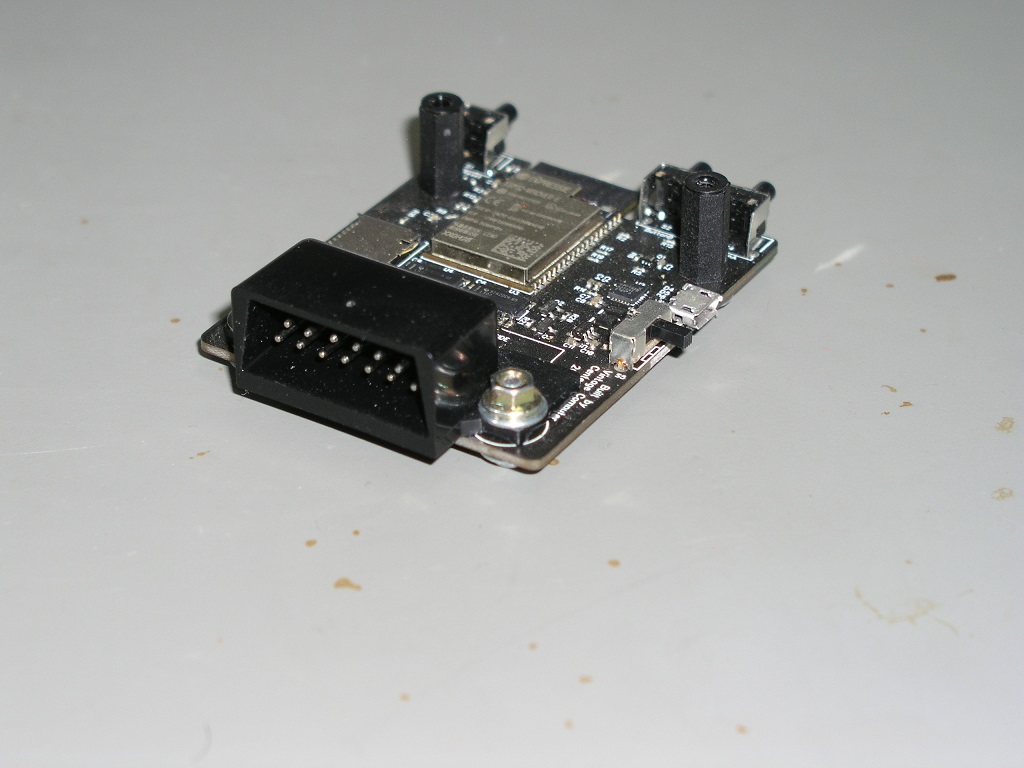

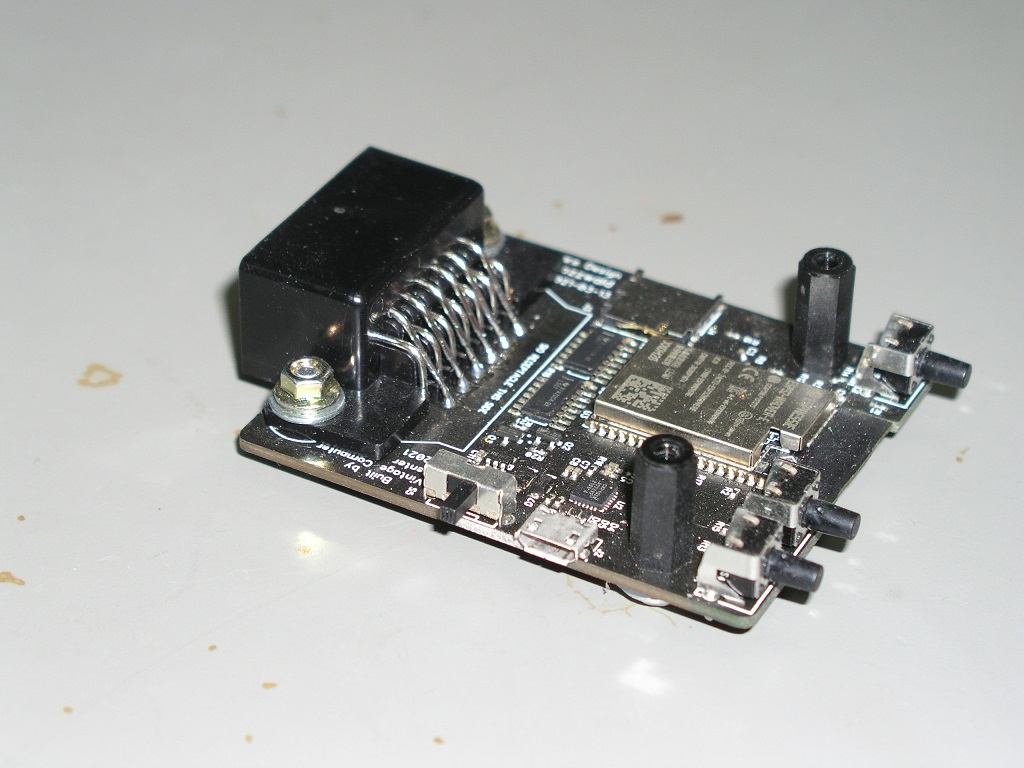

Hier noch das versprochene Foto:
Etwas ungünstig war nur dass die erste Reihe Kontakte de SIO-Buchse nach hinten gebogen werden mußten damit sie in´s Layout passt; sie waren aber so gerade eben lang genug:
Jetzt müssen die Taster nur noch gegen welche von oben zu betätigende getauscht werden und ein Gehäuse drum.
