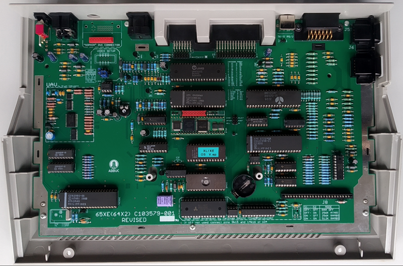

Wenigstens wird das Teil so langsam fertig. In der Bestückung fehlen noch der DVI-Anschluß, da muß ich vorher noch das Gehäuse schnitzen (hat da jemand eine Idee, denn das vorhandene Rundloch ist ja zu groß) und der DIP-Schalter für die SRAM.
Der Ausschnitt für den PS/2 Anschluß ist so einigermaßen geworden. Ist gar nicht so einfach, da die Mitte zu treffen.

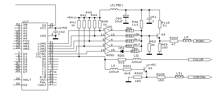

Für alle die den Ehrgeiz haben die integrierte Grafik (also ohne UAV) durch einen SVideoMOD zu verbessern habe ich mal den Video-Part der neuen XE Platine nachverfolgt.
Der eigentliche Videoteil ist (bis auf zwei veränderte Werte: R46=1k5 statt 1k6 und R203=5k6 statt 3k3) identisch mit dem Original-Schaltplan. Und die Ersatzschaltung zur Erzeugung des FBAS-Signals entspricht der Schaltung wie sie auf der Originalplatine im RF-Modulator aufgebaut ist.
Da ja aber auf der neuen XE-Platine die Bauteile nur mit ihren Werten und nicht mit ihrer Bauteilnummer bedruckt sind, lassen sich die Bauteile nicht auf die schnelle der Schaltung zuordnen.
Aus diesem Grund, als Erleichterung für Modifikationen, hier meine Erkenntnisse in Form von drei Grafiken:
1. Ergänzung der Platinenbeschriftung um Bauteilenummern (nur für die Bauteil die für das Videosignal relevant sind):
Bauteile mit einem V (z.B. RV1) sind Teil der FBAS-Mischstufe)
2. Die FBAS-Mischstufe zur Erzeugung des Component Signals
3. Die Video-Signalerzeugung mit den hier verwendeten Anpassungen

Nach neuerlichen Diskussionen über Video-Verbesserungen habe ich mir noch mal mein 130 XE Remake zu Gemüte geführt.
Ich hatte ja bereits erwähnt, daß bei mir das Luma-Signal vom UAV nicht so doll ist: Schrift in GR.0 (z.B. das BASIC Ready) ist relativ fett.
Darauf hin habe ich versucht, mit dem Oszilloskop auf dem UAV irgendwelche Signale zu finden.
Dabei war mir aufgefallen, daß am 2N7000 quasi scheinbar überhaupt nix passiert, worauf hin ich mich eines Beitrags erinnert habe, daß der eventuell entgegen dem Aufdruck um 180 Grad gedreht eingebaut werden muß. Ich hab dann in ein Datenblatt geschaut und dann festgestellt: jau, ist offenbar falsch herum drin.
Also hab ich das Teil mühsam ausgelötet, das ging aber aufgrund der unnötig winzigen Lötaugen nur mit abkneifen und Pins einzeln rausziehen.
Laut Messung der Platine von der Bestückungsseite ist
/ 2 \
| 1 3|
Pin 1 Masse.
Laut Datenblatt ist Pin 1 Drain eines N-Kanal-FETs.
Dann habe ich den 2N7000 noch einmal mit einem T7-H durchgemessen und nach der Messung ist Pin 1 ganz einwandfrei Source. Ergo ist das Datenblatt (ONSEMI) falsch und der FET war richtig herum eingebaut.
Jetzt hab ich das Board aber noch einmal ohne den FET ausprobiert und seltsamerweise funktionieren Chroma und Luma trotzdem. Also wie jetzt? Wofür ist denn dann der FET?
Ergebnis der Aktion: Null Lernerfolg, verschwendete Zeit und ein sinnlos zerrupfter 2N7000.

ich habe gestern noch an meinen verschiedenen Remake-Boards noch einige Arbeiten und Tests durchgeführt und dabei auch mein zweites, teilbestückt gekauftes 130XE Remake nochmal unter die Lupe genommen.
Bislang hatte das beim Bewegen der Platine Bildstörungen und ich hatte schon vor, alle Federkontaktsockel runterzurupfen und neue Sockel aufzulöten und habe sogar Leiterbahnhaarrisse in Betracht gezogen.
Bei Reinigungsarbeiten an den SMD-Lötstellen des UAV ist mir dann eine winzige Lötzinnperle aufgefallen, die zwischen den Beinchen eines Chips hin und her kullerte. Nach Entsorgen der Lötzinnperle und Neuverlötung des Chips waren dann die Bildstörungen weg.
Allerdings gab es immer noch dubiose Probleme beim Einschalten und beim Speichertest.
Ich habe dann die Inhalte der beiden GALs mit denen der GALs meines ersten XE-Remakes verglichen.
Der Vergleich der Inhalte der 16V8 ergab Unterschiede.
Der Vergleich der Inhalte der 22V10 ergab Unterschiede.
Das 16V8 habe ich konnte ich erfolgreich neu programmieren.
Ich habe allerdings verschiedene .JED Dateien (unterschiedliche Bitmuster) für den C061618.
Vermutlich müßte ich die reassmblieren um zu schauen, ob da Logikgleichungen bei rauskommen, die das gleiche bewirken.
Ich hab einfach das genommen, was im 16V8 des ersten Boards drin war.
Das ATMEL 22V10B meldete beim Versuch der Neuprogrammierung immer wieder irgendwelche FUSE Fehler, jedes mal eine andere FUSE.
Keine Ahnung ob das Teil kaputt ist.
Ich hatte dann glücklicherweise in meinem eigenen Fundus noch ein neues LATTICE 22V10B und konnte das erfolgreich mit Hias v1.3 programmieren.
Seitdem scheint das zweite Board auch zu funktionieren.
Mit dem Speichertestprogramm SYSTEST habe ich folgendes Verhalten (auf allen getesteten Rechnern):
Wenn ich BASIC an lasse wird offenbar dennoch der Bereich von A000 bis BFFF getestet und die entsprechenden Speicherstellen werden auf dem Bildschirm als offenbar fehlerhaft angezeigt.
