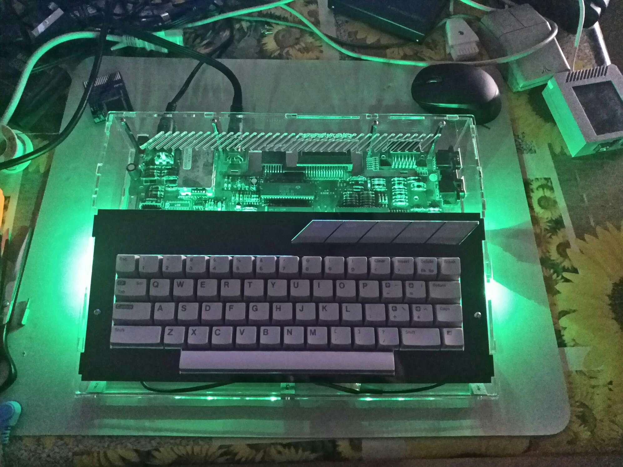

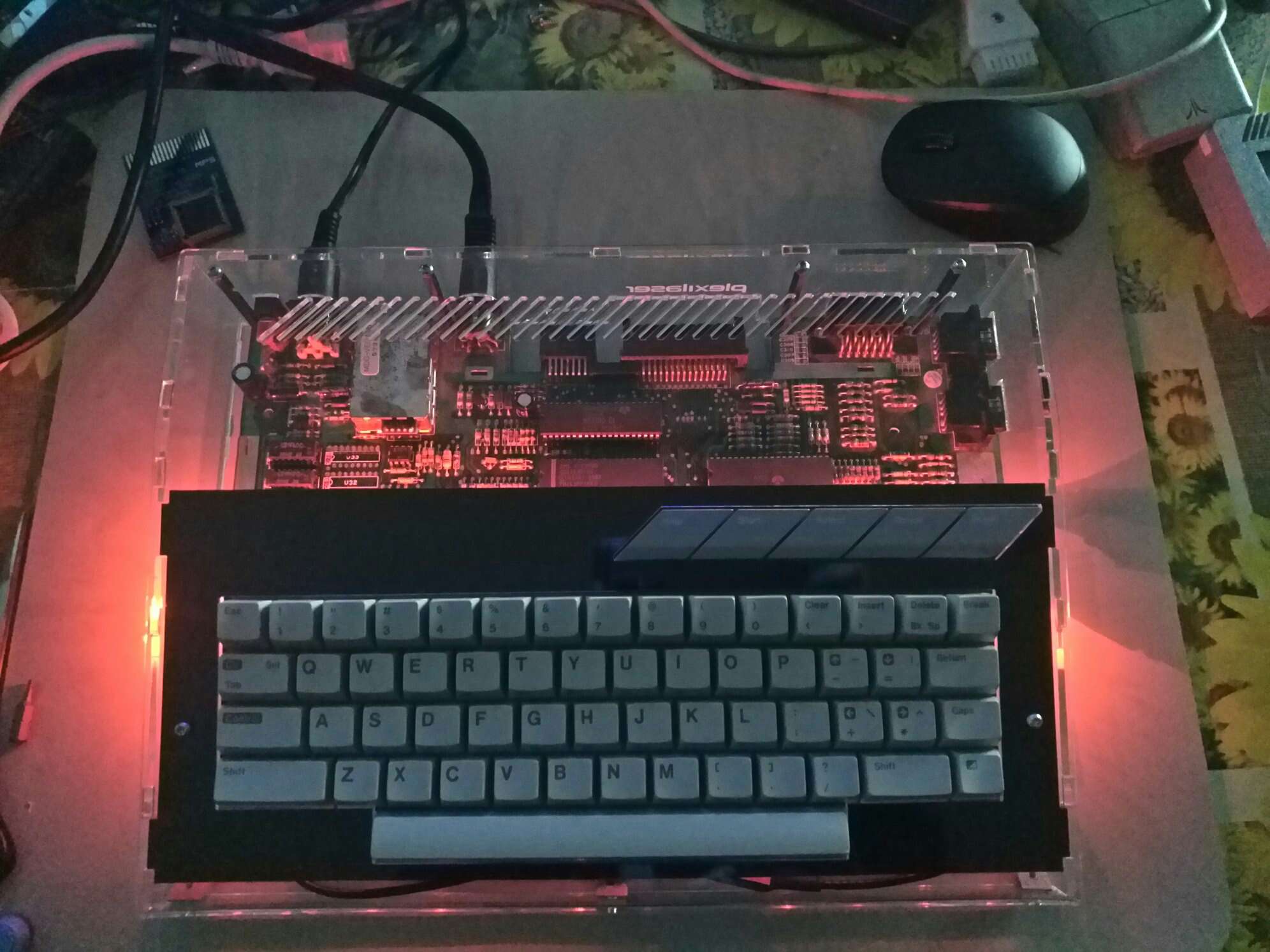

Keine große Sache jetzt ;),
aber da sich das transparente Gehäuse für diverse (Licht-)spielereien geradezu anbietet, habe ich heute mal
ein bisschen mit einem 5050´er RGB-Set samt Controller und Remote rumexperimentiert ;) .

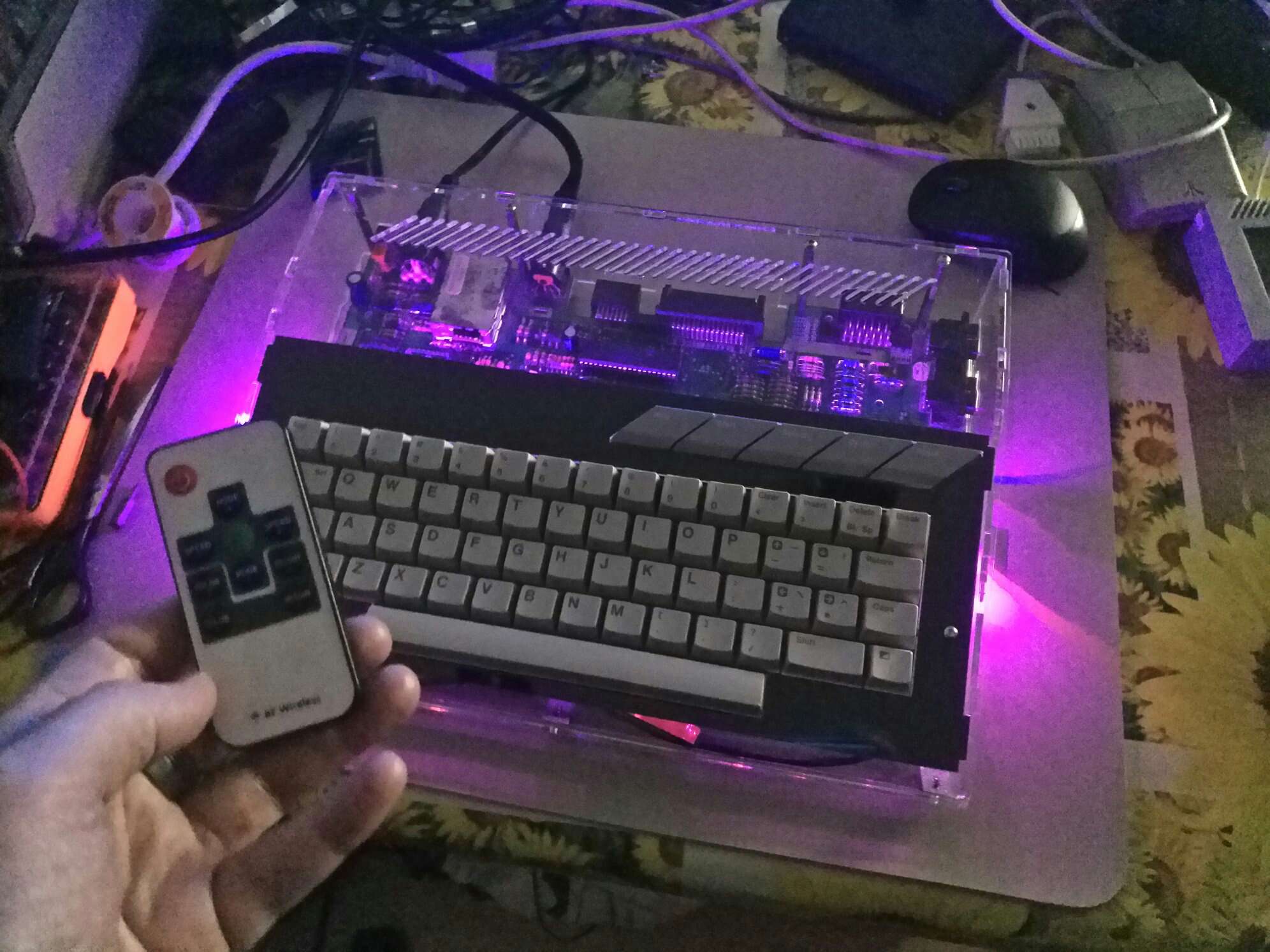

Dafür hab ich mir ein günstiges Mood-Light Set (ca. 11€ aus DE) besorgt, welches perfekt für den Einbau geeignet ist, da das Set:
1. per USB (5+VDC) versorgt wird, also die Spannung perfekterweise direkt vom ATARI genommen werden kann 8-)
2. eine Funkfernbedienung anstatt einer IR-Fernbedienung hat, so kann der Controller versteckt im Gehäuse untergebracht werden
Die FB dient zum Steuern des LED-Controllers bzgl. der Farbe, Helligkeit, der Modi oder einfach auch nur zum ABSCHALTEN, wenn es einen irgendwann nerven sollte :lol:!

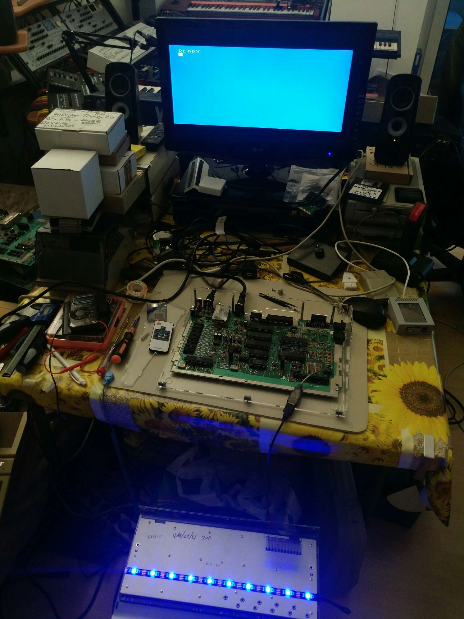

Hier schon mal ein par Bilder vom ersten Versuchsaufbau.
Den LED Streifen habe ich auf 10 LED´s gekürzt. Damit hat er genau die Länge der XE Tastatur, an die ich dann den LED-Streifen von unten befestigt habe.
Für später habe ich mir noch überlegt, den 0-8-15 Standard-Controller durch einen Arduino Mini oder RPi0 o.ä. zu ersetzen,
um mit den RGB-LED´s zusätzlich auch bestimmte Aktivitäten und/oder Zustände des ATARI´s optisch anzuzeigen,
wie z.B:
- Basic an/aus
- aktuelle OS Version bei OS-Switcher (rot /grün/blau/weiß)
- SIO-Aktivitäten
- System- bzw. CPU-Temperatur
- Stereo an/aus
Nur um mal ein paar Beispiele zu nennen...
