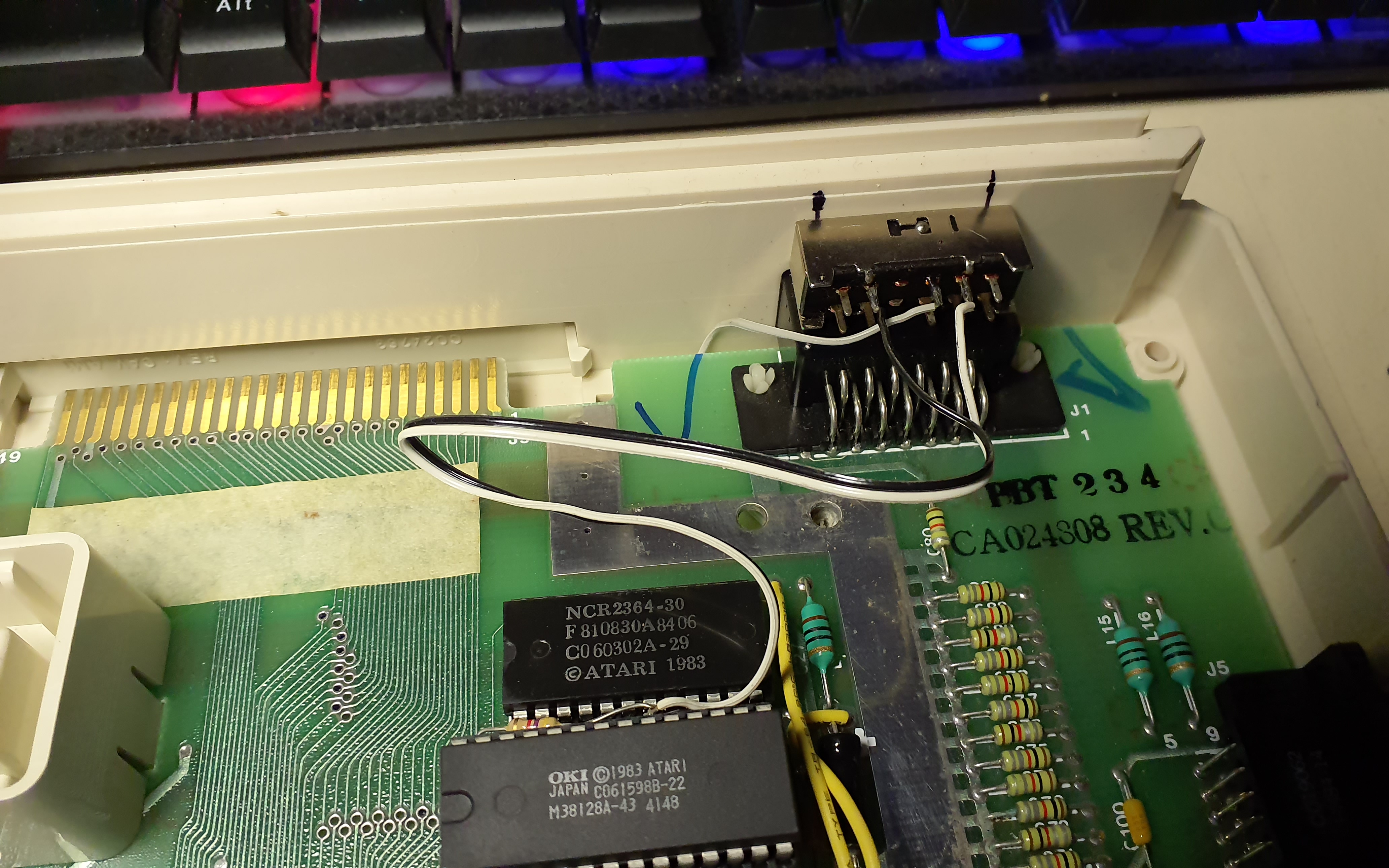

Beim Schalter handelt es sich um einen OS Umschalter. Wie es aussieht kannst du zwischen dem Original XL OS und einem Oldrunner OS (400/800 kompatibel) wählen. Manche Software funktioniert nur mit dem alten 400/800 OS.

Beitrag von Oelfuss »
Anbei die Bilder

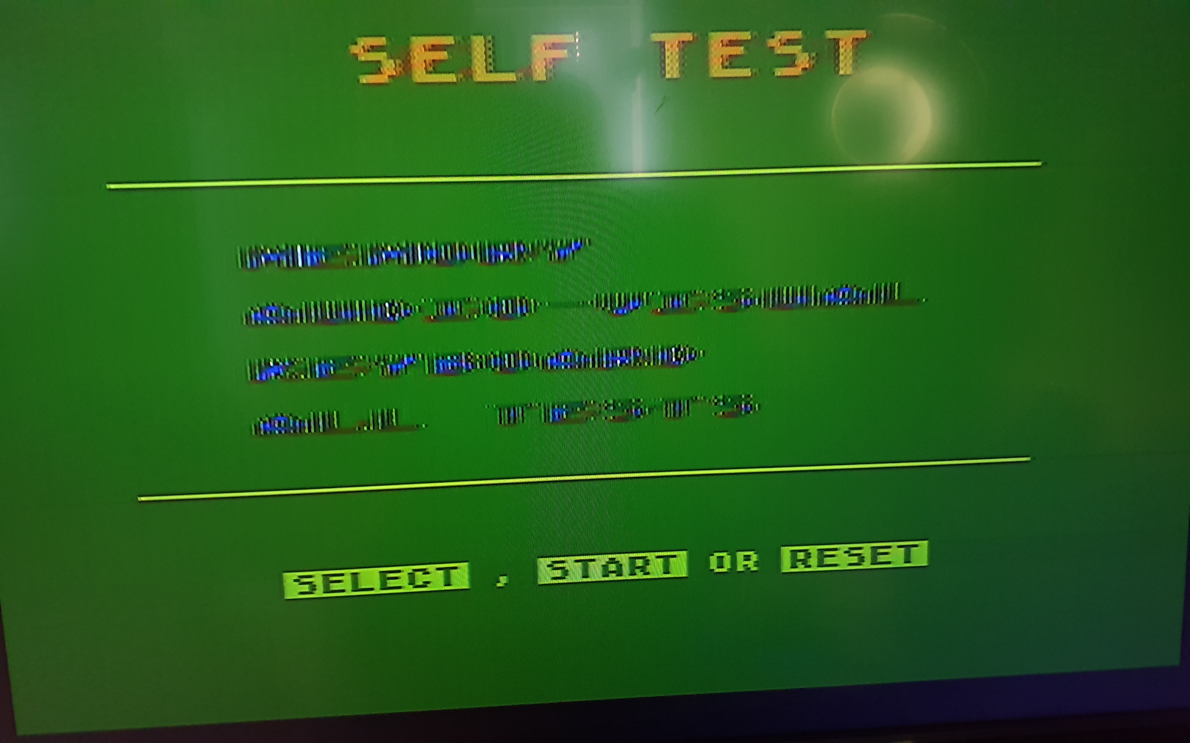

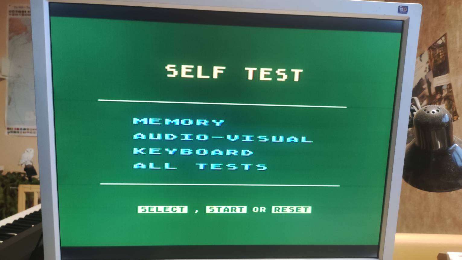

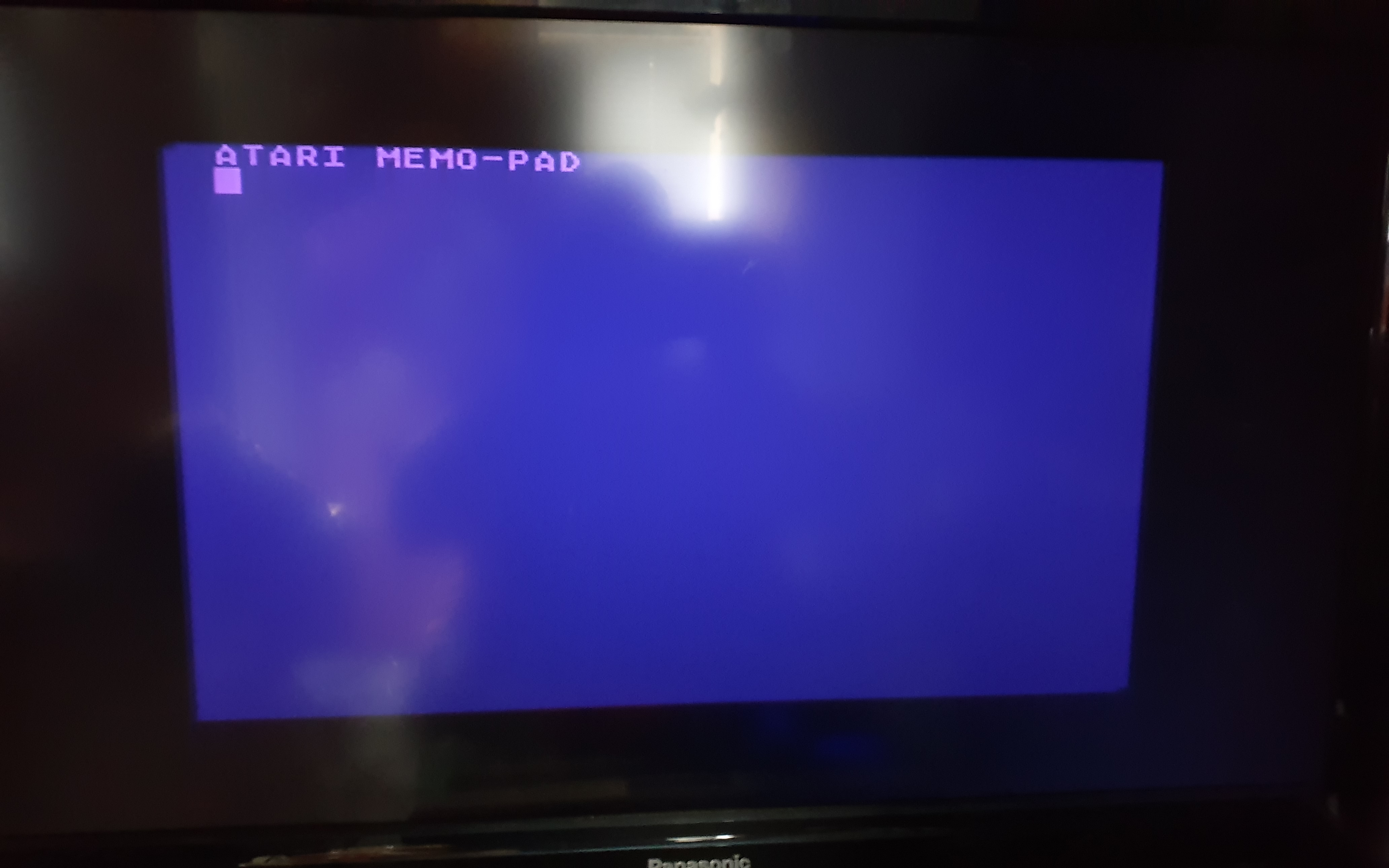

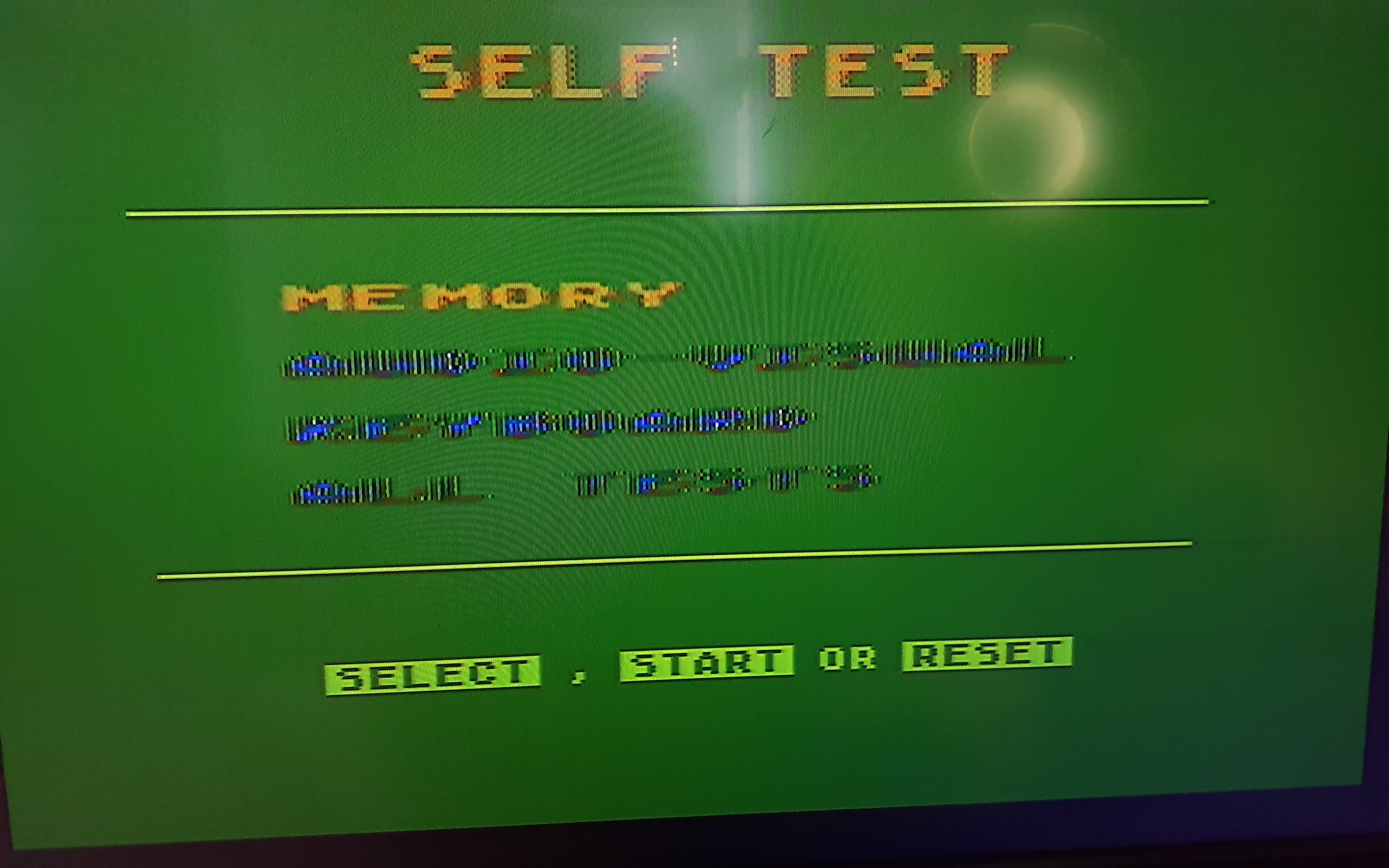

Und hier einmal Bildschirm.....jeweils mit einer Schalter Position.
Oelfuss
Beiträge: 100
Registriert: 08.11.2023 22:23
Has thanked: 334 times
Been thanked: 24 times
Re: Atari 800XL mit Mysteriösem Schalter und Farbproblemen

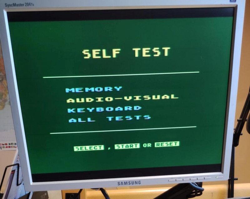

Auch nochmal im Selbsttest.....bin ich zu verwöhnt? Ich finde es arg verschwommen......werd mal an einer Röhre testen.
Auf dem Motherboard gibt es auf der linken Seite ein Poti (das einzige). Damit kann man die Farben justieren. Dreh daran mal ein wenig.
Ansonsten ist das Compsite/FBAS Signal aber grundsätzlich eher Bescheiden. Es gibt aber viele Möglichkeiten das Bild zu verbessern. Da bist du hier im Forum genau richtig. Ich bin mir Sicher wir können dir da weiterhelfen.

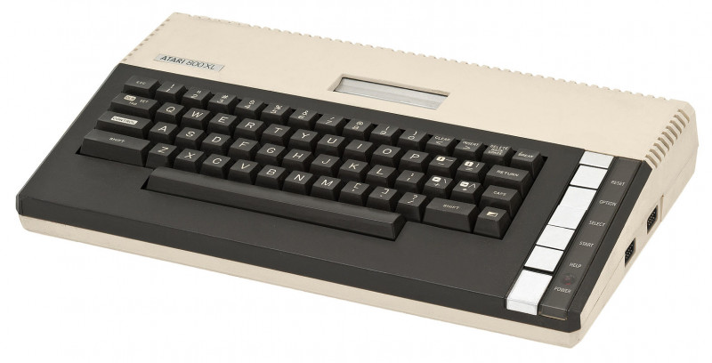

Um Verwechslungen zu vermeiden:

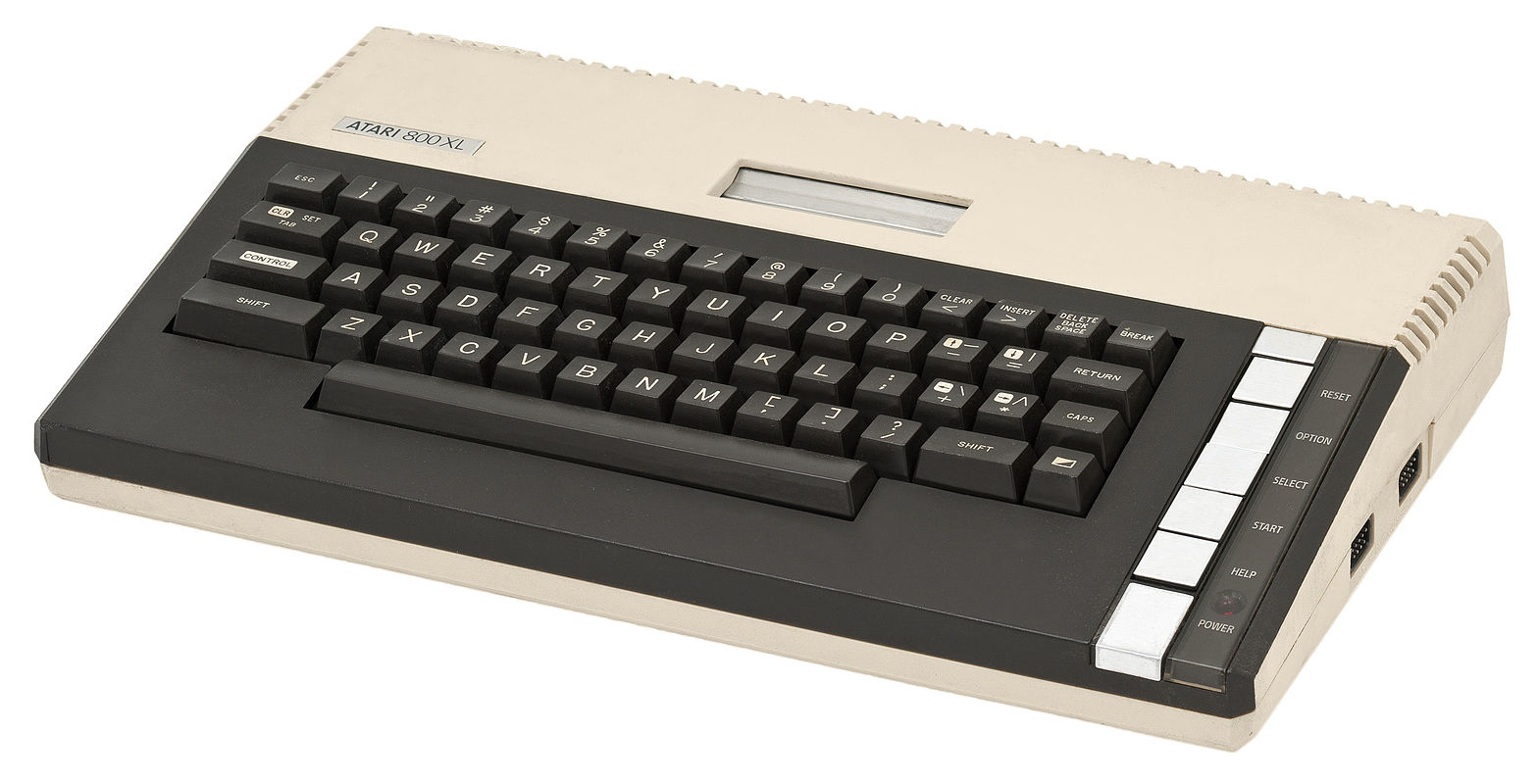

Unter 800er versteht man in der Regel ein Modell aus der ersten Generation:
Mit 800XL die 2. Generation:

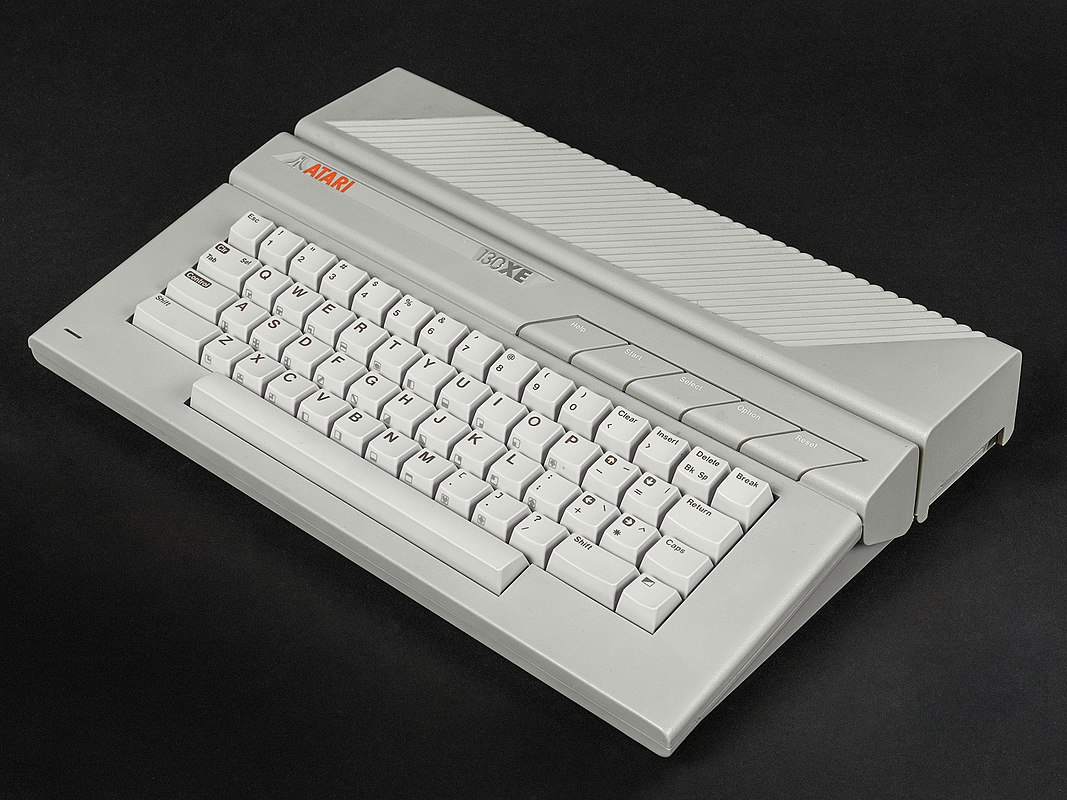

Die dritte und letzte Generation dann 800XE:
Im Wesentlichen sind die Rechner und das Zubehör kompatibel, d.h. Du kannst die Rechner und das Zubehör aus den verschiedenen Generationen nach Belieben mischen.
Mit dem Umschalter kannst Du augenscheinlich zwischen dem XL-OS und dem OS des 800er wechseln. Es gibt einige 800er-Spiele/Software, die auf den XL/XE nicht laufen. Um diese auf einem XL oder XE nutzen zu können, muß man entweder einen "Oldtunner" vorladen (quasi das 800er-OS auf Disk) oder halt, bequemer, das 800er-OS mit in ein Eprom packen.
Wenn Du in das MEMO-PAD kommst, bist Du im 800er-Modus, den Selbsttest gibt es erst ab dem XL.

Zu den Farben: Wenn Du modifizierte OSse drin hast, (also ein selbst gemachtes Eprom), wäre es auch denkbar das die Farben geändert worden sind / den persönlichen Vorlieben des Vorbesitzers angepaßt wurden.
Die Farben sind beim 800er etwas anders (dunkleres Blau?); ich habe gerade keinen angeschlossen zum Nachsehen.
Den aktuellen Wert kannst Du Dir mit PEEK(Speicherstelle) anzeigen lassen.
Beim XL/XE sind sie wie folgt:
Speicherstelle 709: 202 (Helligkeit Zeichen)
Speicherstelle 710: 148 (Farbe Hintergrund)
Speicherstelle 712: 0 (Rahmenfarbe)
Mit POKE Speicherstelle, Wert kannst Du die Einstellungen ändern. Da das Blau auf dem zweiten Screenshot passen könnte, würde ich es einmal mit POKE 709,202 probieren um die Zeichen wieder weiss zu bekommen. Die Farben ansich (Selbsttest) sehen eigentlich korrekt aus.; die schlecht lesbare Schrift dürfte eher vom TV herrühren. Welche Flachmänner so ohne weiteres für den kleinen A8 geeignet sind, dafür haben wir eine extra-Thema (in das aber leider bisher keine aktuellen TVs eingepflegt wurden; neue Infos sind immer willkommen): klick

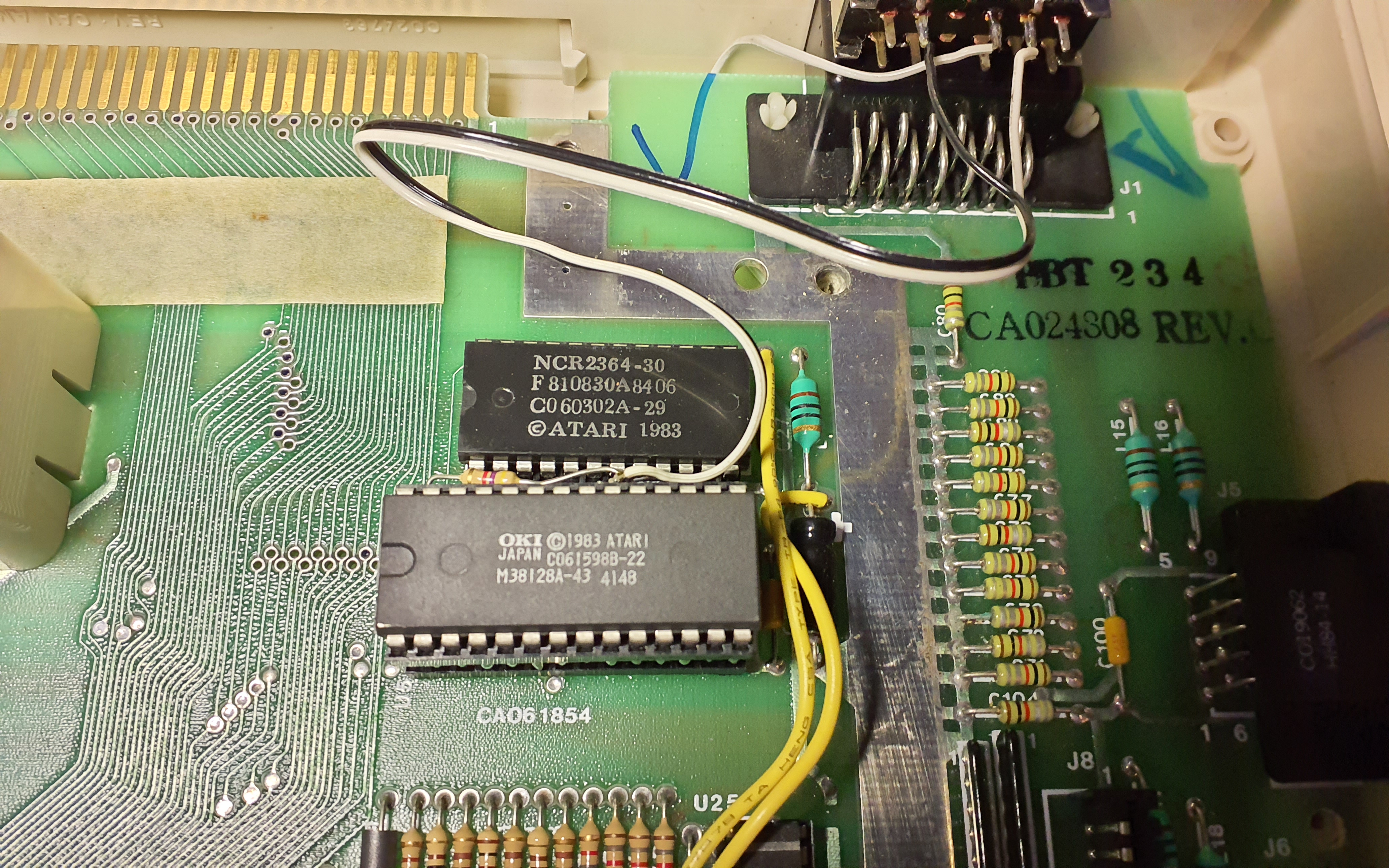

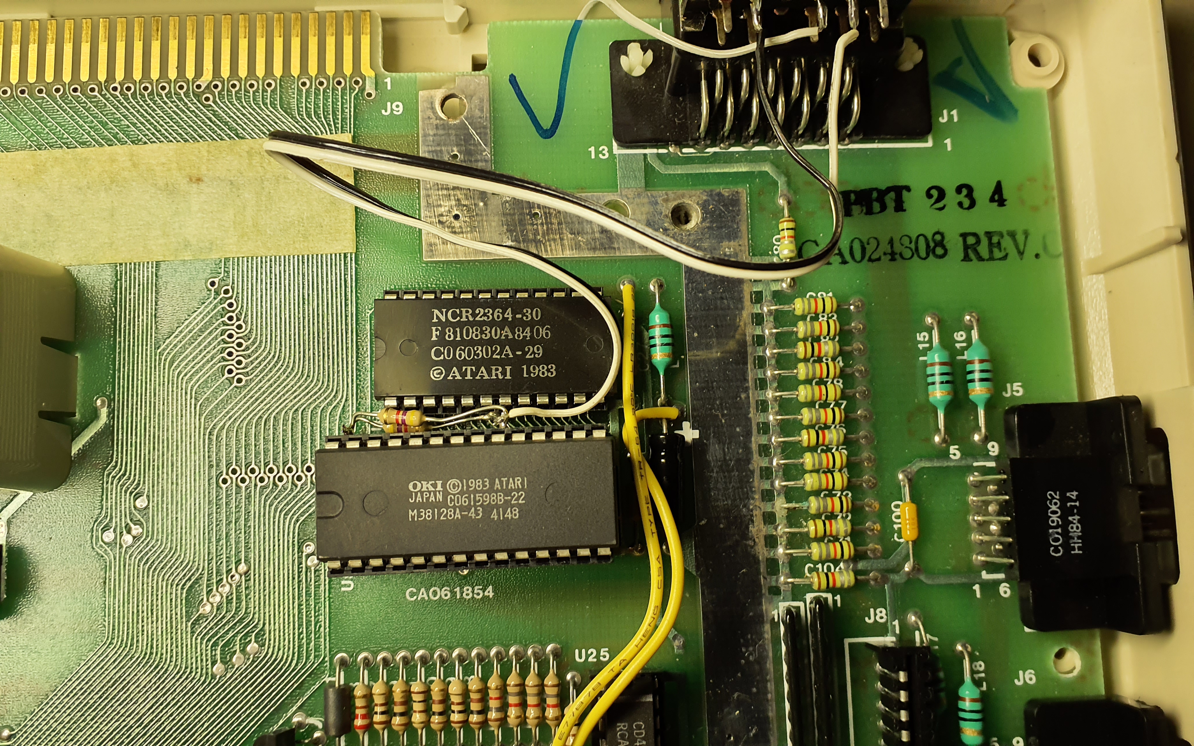

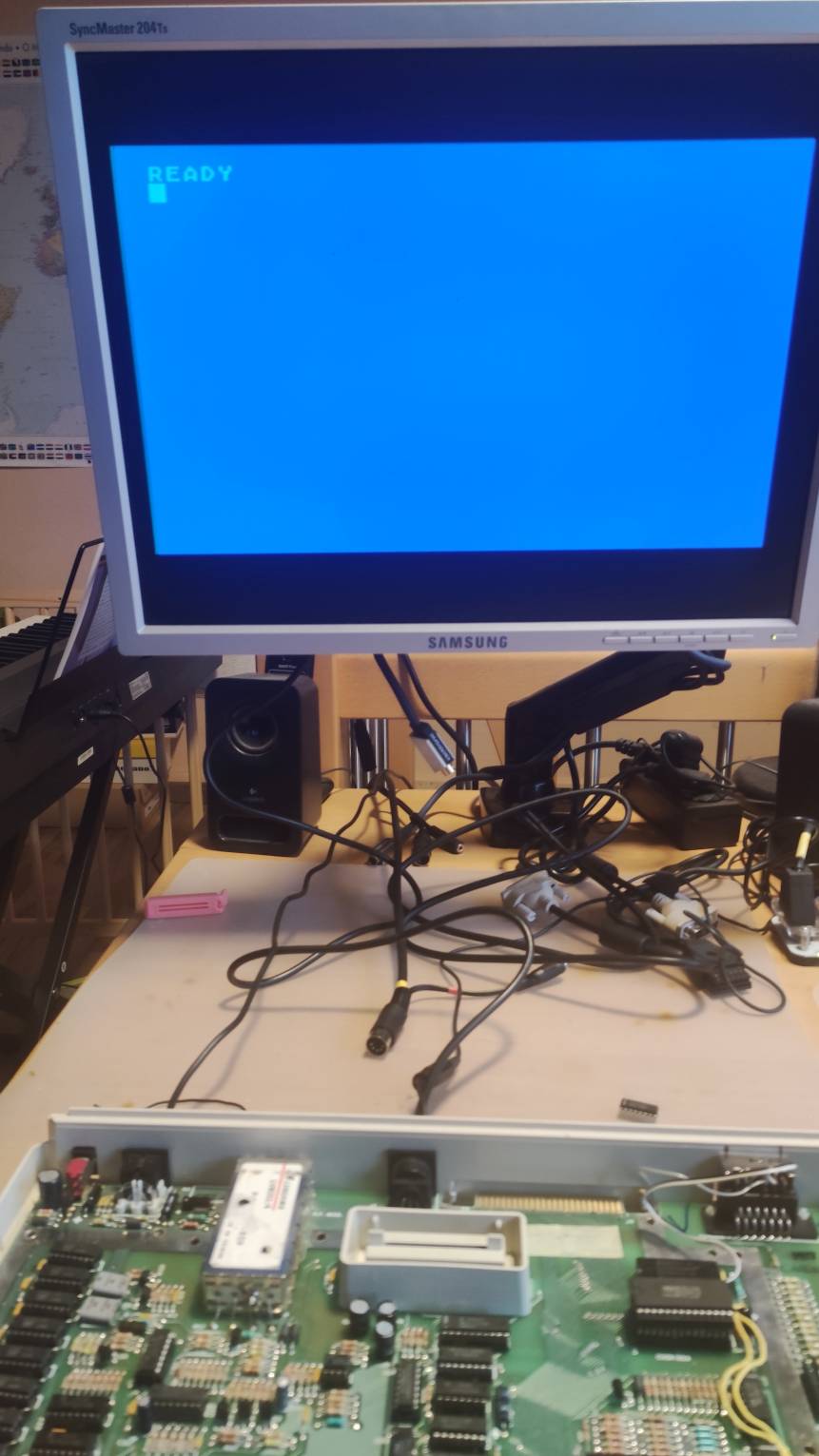

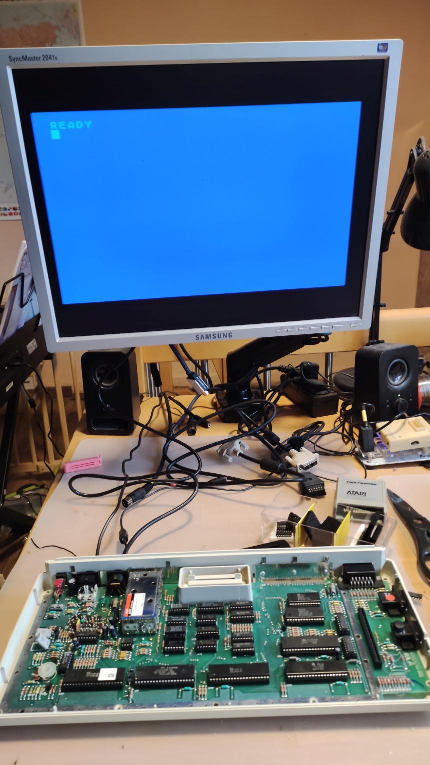

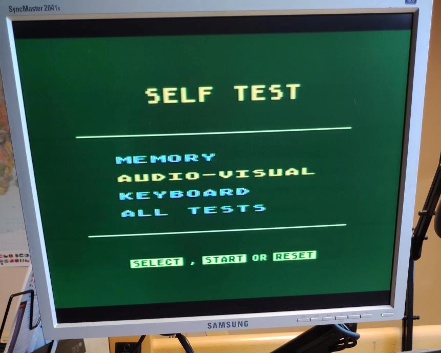

Ich hatte ja Michael versprochen mir die Rechner anzuschauen, falls er gar nicht weiterkommt.
Heute sind die Beiden bei mir eingetroffen und am 800XL war das Problem schnell gefunden:
Der 4050 war der Übeltäter.
Michael hatte wirklich Glück mit seinem Fund: Nicht nur. dass die Rechner optisch in einem wirklich guten Zustand sind, es sind auch noch alle ICs gesockelt.
Also den 4050er getauscht und schon passt das Bild wieder:
Morgen schaue ich mir dann den 600er an ...

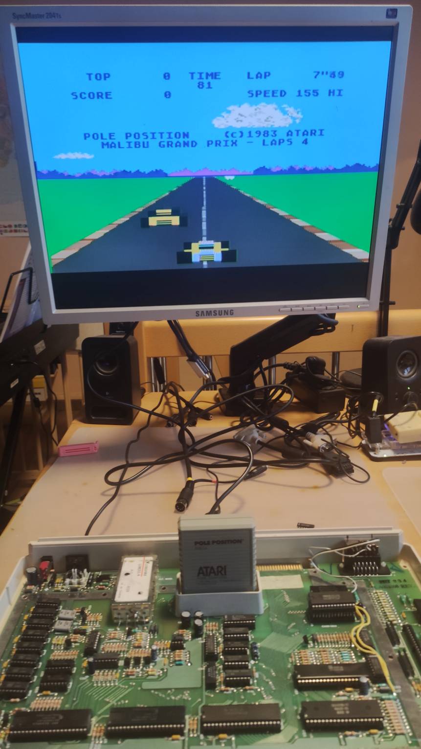

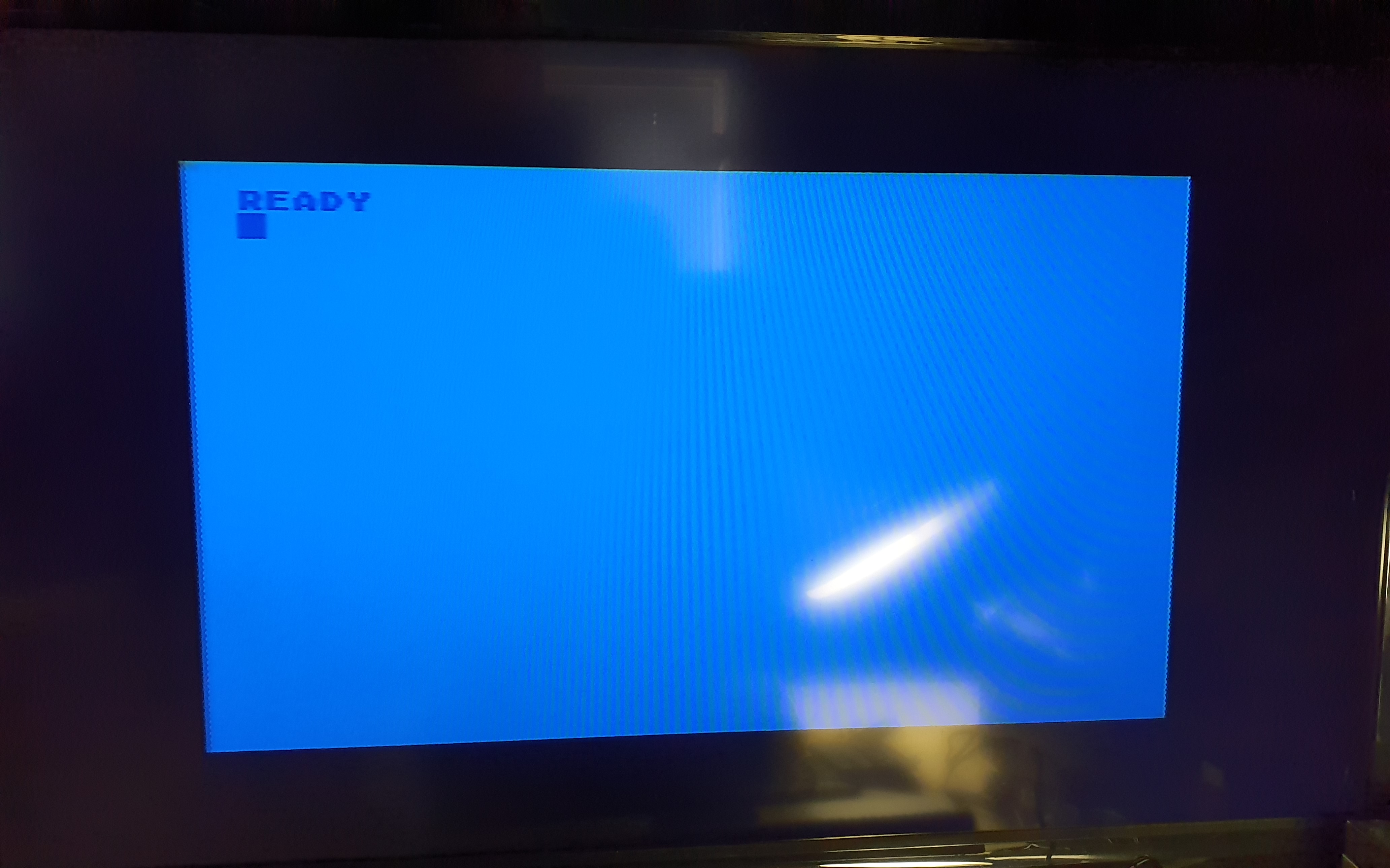

So, der zweite Rechner von ihm, ein 600XL, ist auch wieder heile. Somit erweitern zwei weitere 8Bit Ataris unser ABBUC-Universum. :D
Der Rechner hatte eigentlich nur noch zwei Farben. Egal was man in die Farbregister 708-712 geschrieben hat.
Hier war das Problem auch schnell gefunden und danke gesockelten ICs schnell gelöst: GTIA defekt.

Oelfuss hat geschrieben:
29.11.2023 06:37
... Mit POKE 709,222 konnte ich die hellere Schrift einstellen. ... ;-)
Du wolltest wohl schreiben "POKE 709,202" (?!) ;)

Burkhard hat geschrieben:
24.12.2023 11:43
29.11.2023 06:37
Edit: und die "Italic-Schrift" bitte mit <[><i><]> ein- und mit <[></><i><]> ausschalten !!!
Danke
Moin. Nein, meine angabe war schon richtig so. Aufgrund des defekts am IC waren die Farben verschoben. und bei Eingabe der Poke´s sah es zumindest dann richtig aus.
Vielen Dank auch mal hier an Olix für die Unterstützung, und somit die Rückkehr meiner wenigkeit in die 8-Bit Materie......allen ein paar ruhige Tage....HoHoHo.
P.S. die kursiv Schrift habe ich nicht wieder aus bekommen, danke für den Tip!

So allen mal ein kleines Update zu Sache falls es hier jemand verfolgt.
Olix hat meinen 800XL erfolgreich recoloriert......und zwischenzeitlich habe ich mir ein Fujinet Pro besorgt.
Bin noch am einarbeiten, demnächst noch das Diskettenlaufwerk ans laufen bringen und dann mal schauen wo die Reise weiter hin geht.

Olix hat geschrieben:
23.12.2023 10:38
Nebenbei gefragt, wie hast du denn deinen XL an den Samsung SyncMaster angeschlossen ? Wenn ich mich nicht irre, hat der Samsung VGA und DVI, also nix was der Atari von Haus aus hat. Kann in deinem Kabelsalat aber leider nicht erkennen, wie du den Atari da angeschlossen hast. (Im Atari sehe ich aber auch kein VBXE und keine Sophia oder ähnliches.)
Beiträge: 2417
Has thanked: 365 times
Been thanked: 1743 times
Deshalb liebe ich diesen Monitor so (habe zwei davon):
Der hat neben VGA und DVI auch noch FBAS und S-VIDEO eingebaut :D
Leider keine Lautsprecher, aber damit kann ich leben.
