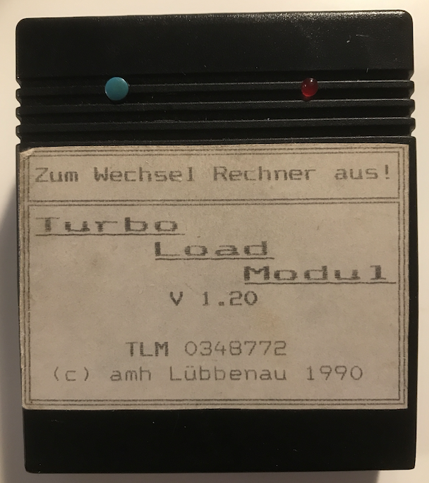

Hallo zusammen!
Gute Nachrichten, Dr. Thomas Lenz aus Trier schickte mir ein Modul namens: "Turbo Load Modul V 1.20 ". Hatte zwar eine gewisse Ahnung, was das sein könnte, aber erst einmal musste das Cartridge zum Laufen gebracht werden. Auf der AReWe hatten wir das im Team versucht, waren aber gescheitert. Nächster Halt: HATZ. Bingo! Tigerduck steckte das Modul ein und schneller als ich schauen konnte lief es! :-)))
Der Trick: Affengriff beim Booten: Einschalttaste, Option–Taste und(!) den Taster auf dem Modul gleichzeitig(!) drücken, dann(!) startet es! :-)
Tja, wie immer, ohne Anleitung ist man ziemlich aufgeschmissen...
Wie es der Zufall so wollte, war an Tigerducks Atari ein Freezer...
JAC! schaute kurz drauf, alles klar, ein 2 KiB–Modul. :-)
Ferner, das Modul lädt von $B800 nach $BFFF, fragt dann, was geladen werden soll und lädt nur diesen Teil(!) nach $600(?), startet dort und schaltet das Modul selber ab.
Wie lässt sich das nun für alle erreichen? Kurz mit JAC! gesprochen: Ein MaxFlash–Modul schafft das oben Beschriebene. Kern: Modul muss sich selber abschalten können. JAC! wollte dann ein kleines nehmen, mein Einwand war, dass es die kleinen Bausteine kaum noch gibt, die großen 1 MB aber schon. Ist zwar jetzt eine riesen Verschwendung, es geht aber! Alle Dateien dazu hat JAC! euch in die ZIP–Datei im Anhang gelegt.
Baut Ihr nun euren Kassettenrekorder nach der Anleitung von DL7UKK um, so könnt Ihr wahlweise mit 600 Baud oder 6.000 Baud übertragen. Der Umbau ist schnell gemacht, s. Magazinbeitrag dazu.

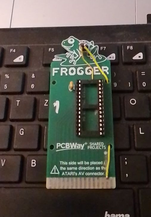

Btw. mir fällt gerade ein. Es muss auch kein Cart sein. Ggf. könnte man das auch als Bootdiskette erstellen?
Ist aber nur laut gedacht.
Habe alternativ noch das Cart als Cart–Datei beigefügt, s. u..

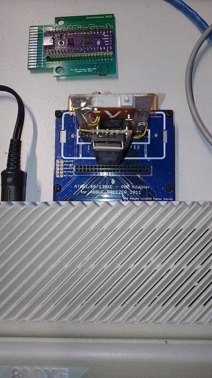

Möglich wäre die Schaltung des Blizzard-Moduls. Aber es kann dort auch nicht ohne "Nacharbeiten" laufen.
Beim Original Modul von Dr. Thomas Lenz muß beim Einschalten eine Taste am Modul gedrückt werden, damit der Atari erkennt, daß ein Modul gesteckt ist. Heute ist diese Art des Einschaltens nicht gebräuchlich. Also muß am Code gearbeitet werden.
Durch Vergleich mit mir bekannte Schleife-Software habe ich gesehen, daß das Modul die "Schleife 88 TurboStar1" Software enthält.
Meine Lösung sieht nun so aus, daß ich die Modul-Daten genommen habe und eine XEX Datei, eine KAS Datei und ein ATR daraus erstellt habe.
Zum XEX und ATR brauche ich nicht viel zu sagen. Auf jeden Fall muß (!) Basic beim Booten/ Kaltstart abgeschaltet werden.
Die KAS Datei enthält die Daten zum Laden von Kassette. Bitte nicht verwechseln mit dem CAS-Format!!
Um die KAS auf eine Kassette zu bekommen, kopiert diese Datei zB mit BiBoDos (nicht DOS2.5!!!) per
copy
NAME.KAS,C:
auf Eure XC12.
Die Datei Schleife88-TurboStar1-B800-BFFF.flac enthält den TurboStar1 als Audio Datei und kann 1:1 auf eine Kassette übertragen und dann per XC12 geladen werden.
Als Letztes die ATR Datei. Diese könnt Ihr über die üblichen Floppy-Emulatoren starten. Dort findet Ihr MyPicoDos (Hias) und
Schleife88-TurboStar1-B800-BFFF.xex als SCHLEIFE.XEX .
Als Modul-Ersatz könnte A8Picocart genutzt werden, aber das habe ich noch nicht geprüft.

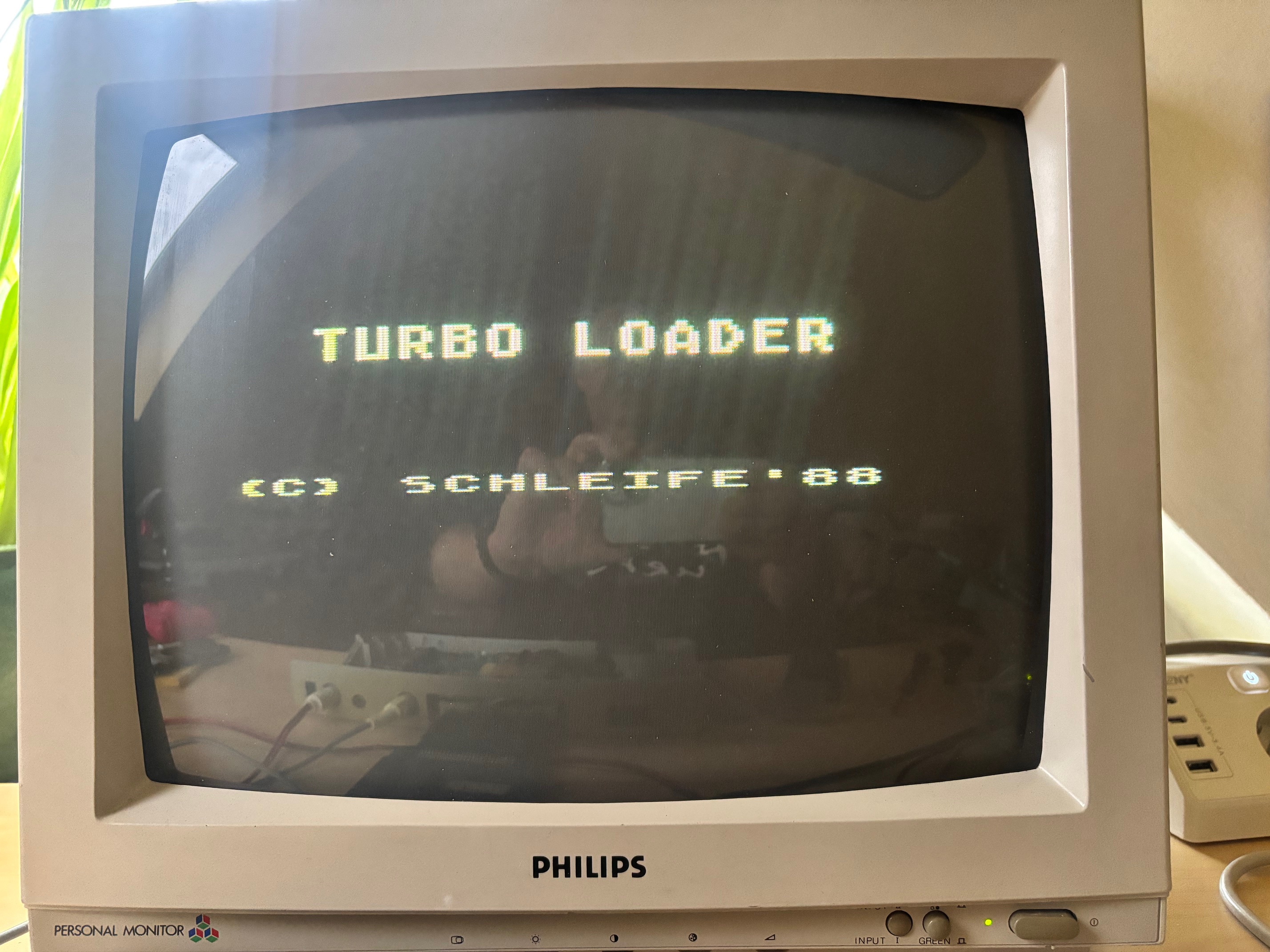

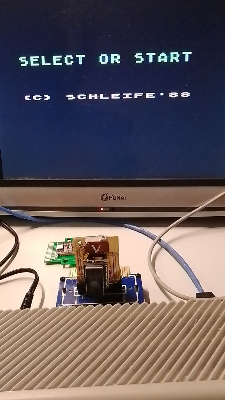

Für die Interessierten, die nicht so lange warten möchten, habe ich weitere Infos.
Die XEX-Datei Schleife88-TurboStar1-B800-BFFF.xex läuft auf dem A8PicoCart prima. Ich konnte das Spiel Jet Set Willy mit knapp 40 Kbytes mehrfach sehr gut laden. Auch Turbo Copy und Basic Turbo laufen. Damit haben wir ein auch Modul im Einsatz. :D
Noch ein paar Hinweise:
Die Modulsoftware IMMER OHNE Basic laden (OPTION drücken :!: ) auch wenn Basic Turbo benutzt werden soll. Das interne Basic wird über die Modulsoftware bei Bedarf wieder zugeschaltet.
Soll mit Basic Turbo (c) Schleife’88 ein Basic Programm geladen werden, wird nach dem Drücken der Start-Taste das interne Basic eingeschaltet und der READY Prompt erscheint.
Zum Laden von Basic Programmen , die im Schleife’88 Format vorliegen, muß(!) der Basic-Speicher leer sein. Mit NEW ist das erledigt.
Nun wird der BEFEHL DOS eingegeben. Damit erscheint wieder Anzeige Basic Turbo (c) Schleife’88 und der Atari wartet auf das Basicprogramm im Schleife88 Format.
Das Abspeichern eines Basic-Programms erfolgt ähnlich. Nach der Eingabe der Basic-Zeilen wird wieder der BEFEHL DOS benutzt.
Nun kann ein Name vergeben werden und mit RETURN wird im Schleife88 Format gespeichert. Die Eingabe des Namens ist etwas gewöhnungsbedürftig.

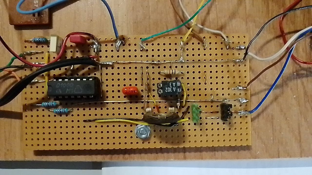

Das Modul wird von Hand ein und abgeschaltet. Wer Zeit hat, kann ja schauen, wo der Schalter am Cart-Port verbunden ist.
Ich vermute RD5 ?? .
Falls ich mit diese Aussage komplett daneben liege, berichtigt mich bitte. Ahnung habe ich keine, sorry

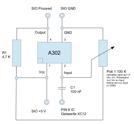

Schleife stuff/Atari Datasette XC12 Turbo 6000 Baud Interface/chaos_loader_copy_cartridge_4k_inside_back.jpg
Schleife stuff/Atari Datasette XC12 Turbo 6000 Baud Interface/chaos_loader_copy_cartridge_4k_inside_front.jpg
Schleife stuff/Atari Datasette XC12 Turbo 6000 Baud Interface/_wsb_443x446_board_layout_cartridge_4k_eprom.jpg
Schleife stuff/Atari Datasette XC12 Turbo 6000 Baud Interface/_wsb_467x673_board_layout_cartridge_4k_eprom_version2.jpg

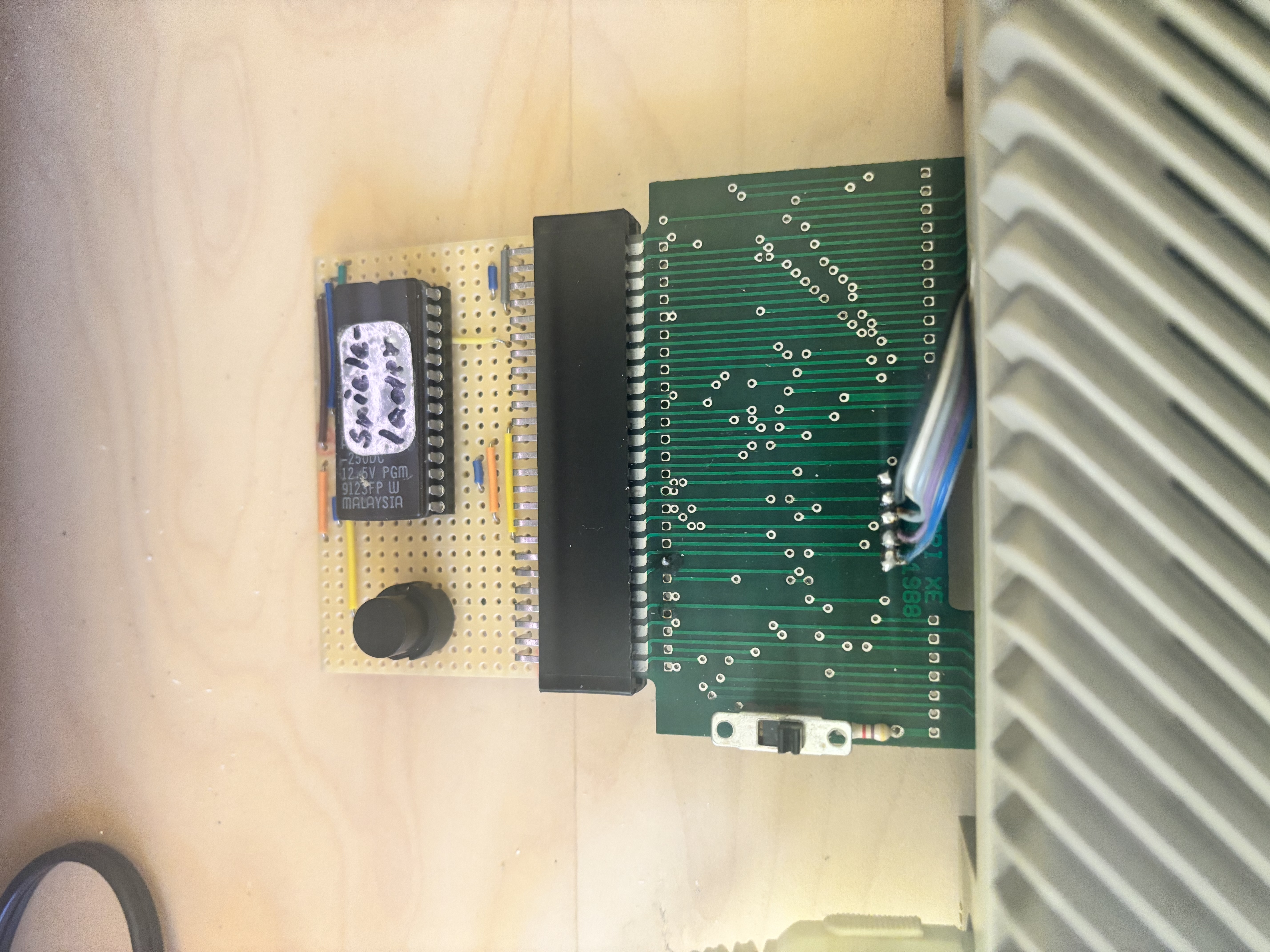

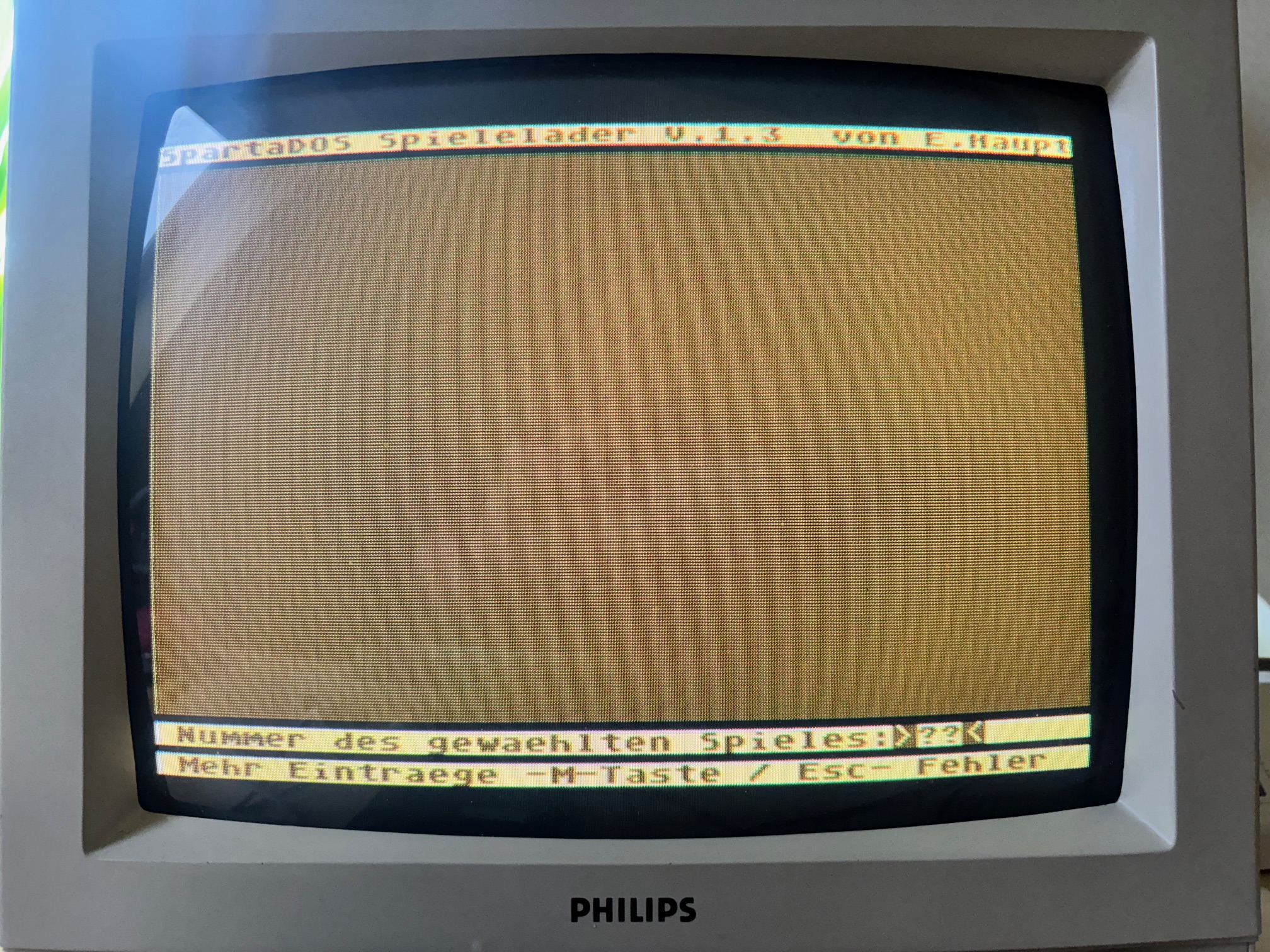

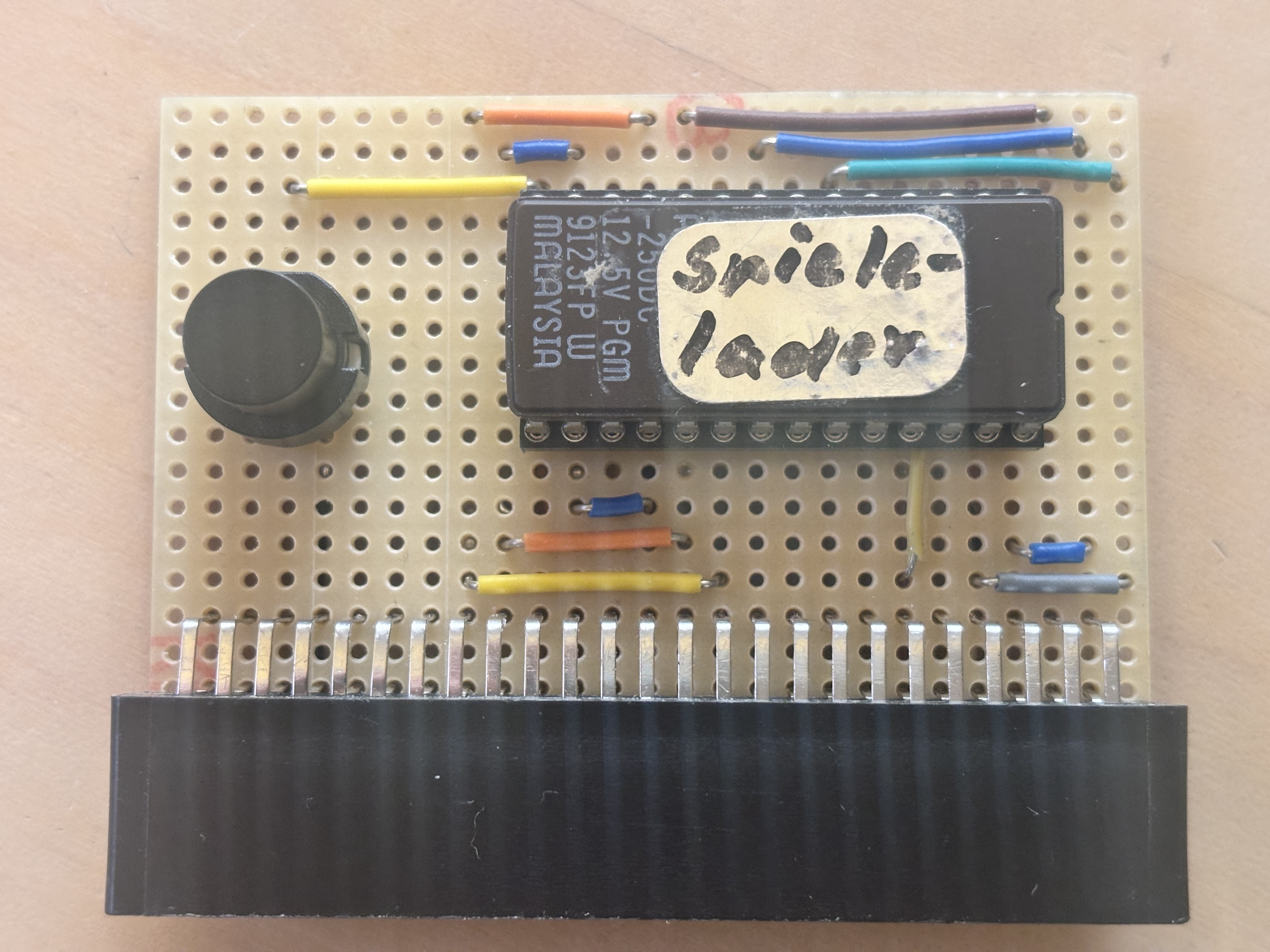

Wo sich da gerade so aktiv mit beschäftigt wird: Ich habe noch diese Platine hier und die sammelt nur Staub.
Kann das jemand gebrauchen? Bei mir ist wirklich nicht am richtigen Ort. ;)

Hi Sascha,
da fallen mir zwei BitByter ein.
Mirko oder icke;
dann können wir mal die Schaltung "abnehmen"

Ich habe im Juni diesen Jahres bei einer ebay-Auktion auch ein selbstgebasteltes Modul erstanden, auf dem drei Turboloader enthalten sind. Das Modul steckt am durchgeschleiften PBI Steckverbinder einer ROM-Disk. Bilder weiter unten. Da die Leiterplatte des Moduls schon sehr in Mitleidenschaft gezogen ist, konnte ich nur selten die Modulsoftware laden, manchmal hat es aber geklappt. Daher habe ich mich entschlossen, die Leiterplatte für das Modul auf Lochraster nachzubauen. Es sind ja nur ein Stück Lochraszerplatine, eine Fassung, ein Taster und ein PBI-Stecker nötig. Das funktioniert jetzt tadellos. Leider kann ich jetzt zwar alle drei Loader vom Modul laden, aber dann ist Schluss. Der Rechner nimmt keine Tastatureingaben an. Bei Schleife würde ich vermuten, dass ich irgendwie ins BASIC kommen muss. Andreas hat weiter oben geschrieben, dass das mit der Start Taste geht. Das funktioniert bei mir leider nicht. Ich lade daher mal ein paar Bilder und den ROM Inhalt hoch. Vielleicht interessiert es ja jemand :-)
Spielelad.zip
(3.01 KiB) 217-mal heruntergeladen

Hallo Manfred,
vielen Dank für Deinen Beitrag. Man sage nichts über den Erfindungsreichtum.
Da ich es nicht beim Daumen-Hoch belassen wollte, habe ich mir dem Eprom, besser Deine ROM-Datei, genauer
angesehen. Im Atari800-Emu konnte ich den Rom nicht starten. Das wird am Taster auf der ROM-Platine liegen,
der bestimmt ganz am Anfang gedrückt werden muß.
Also habe ich mir Deine Datei genauer angesehen. Es ist ein aufgeblähter 8K Eprom. Die Bytes von $A000 bis $AFFF sind
mit $FF gefühlt. Dann beginnen die Moduldaten.
Von $B000 bis $B2F0 liegt der Schleife88-Loader, dann folgt von $B300 bis $B5FF der Chaos-Loader. Danach
folgen die Daten des SpartaDos Gameloaders. Dieser SpartaDos Gameloader ist mir unbekannt und ich habe keine Ahnung davon. Kopierroutinen liegen dort sicher auch.
Die beiden Turbo-Loader habe ich aus dem Modul-Datei heraus kopiert und einzeln geprüft.
Die Prüfsummen der beiden Loader entsprechen den bekannten Schleife88 & Chaos Loadern. Also sind die schon mal in Ordnung.
Schleife88-LoaderB000-B2FF CRC32 a0c52a46
Chaos-LoaderB300-B5FF CRC32 034b6335
Da ich nun die Loader in einzelnen Dateien hatte, habe ich die Loader im Atari800-Emu gestartet.
Funktioniert prima. Ich habe auch geprüft ob der Kaltstart (START & RESET) in den Loadern funktioniert. Auch das ging.
Mehr konnte ich nicht prüfen. Es gibt noch eine einfache Prüfung am A8. Einfach mal den Schleife88 oder Chaos Loader vom Deinem Modul starten und dann Proceed kurz auf Masse ziehen. Proceed ist Lo-aktiv. Am schnellsten geht es am SIO.
PIN 9 kurz mit PIN 4/6 verbinden. Wenn alles in Ordnung ist, wird der Bildschirm abgeschaltet.
Zwei Fragen habe ich. Wo ist der Taster angeschlossen? Und - wie ist /OE und /CE des Eproms verbunden. Das sollten Pin 20 und 22 des Eproms sein. Es gutes Foto von der Rückseite könnte schon reichen.
Schon mal Danke
Chaos-LoaderB300-B5FF.KAS.zip
(846 Bytes) 218-mal heruntergeladen
Schleife88-LoaderB000-B2FF.KAS.zip
(855 Bytes) 212-mal heruntergeladen

Hallo Andreas,

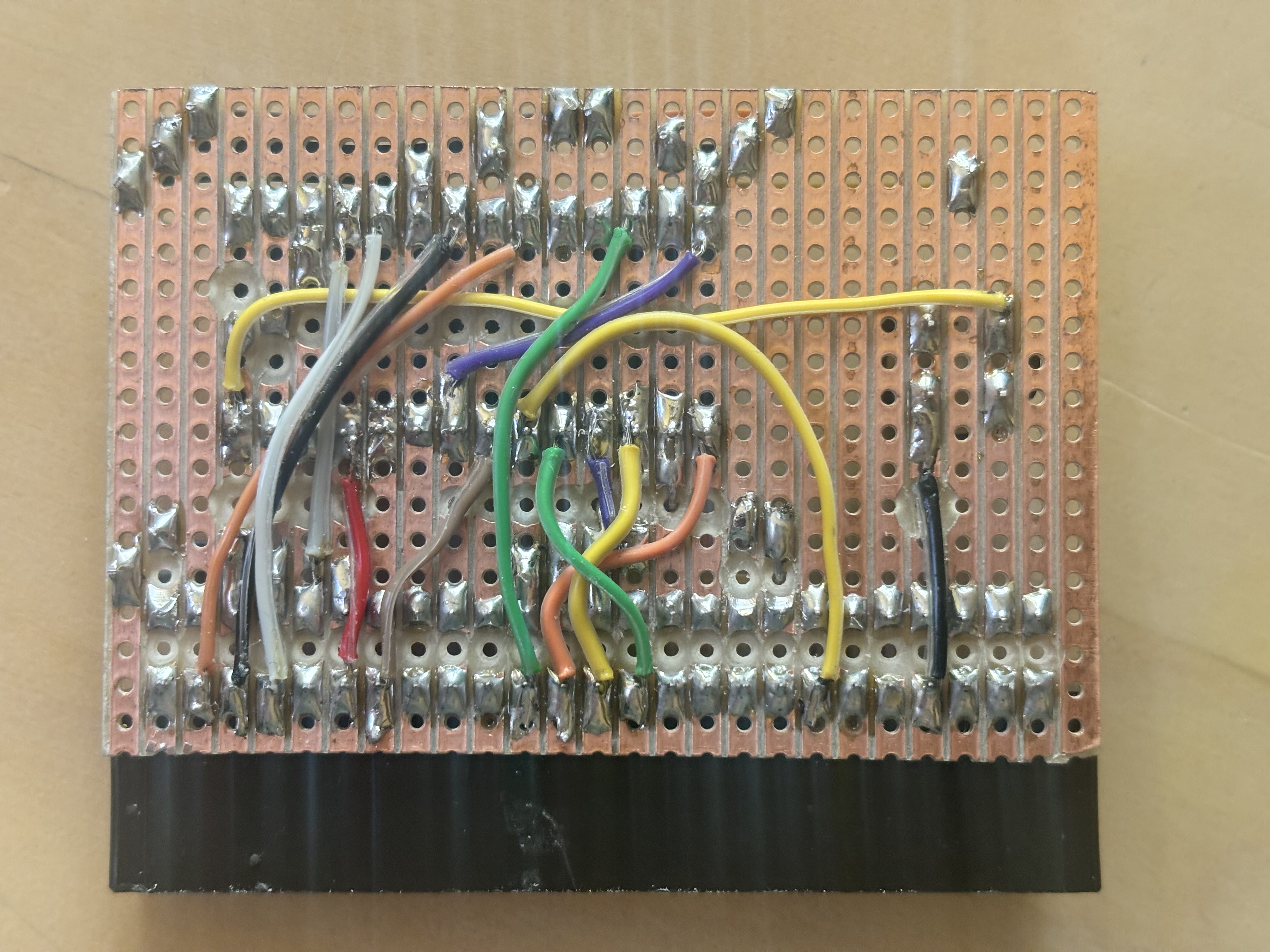

genau, beim Einschalten des Rechners drückt man den Taster und lässt ihn los, sobald die Hintergrundfarbe hellgrün wird. Dann erscheint das Auswahlmenu.
Vom Spartados-Gameloader hänge ich mal ein Bild an. Wenn man den auswählt, erscheint dieses Startbild und der Rechner "knurrt" als ob er was von Disk laden will....
Der Taster verbindet +5V mit Pin 44 des PBI (Signal /RAS). Pin 20 des EPROM (/CE) ist mit Pin 28 des PBI (EXTENB) verbunden. Und Pin 22 des EPROM (/OE) ist mit Masse verbunden. Bilder meines Aufbaus hänge ich auch ran.
Ich selber habe aber keinen umgebauten XC12, daher kann ich das alles nicht auf Funktion testen. Ich wollte eigentlich nur zum Thema beitragen...
Manfred

Die Schaltung von SOFTYMAUS '88 basiert auf einer Veröffentlichung im Funkamateur 1990.
Leider habe ich noch keinen aktuellen Schwellwertschalter gefunden. Aber noch gibt es genug A302D.
TURBO STAR 6000 (SOFTYMAUS '88).png (27.48 KiB) 28880 mal betrachtet

Beitrag von dl7ukk »
Hallo edelro,
edelro hat geschrieben:
22.09.2025 22:00
Danke, das verstehe ich schon, aber wie wandle ich denn Files so um, das der VLC-Player die abspielen kann?
genau genommen gar nicht. Ich verwende zur Aufzeichnung=Aufnehmen einen simplen Soundrecorder.
Die Schritte sind wirklich genauso, wie bei der echten XC12. Ich habe eine externe USB-Soundcard. Dort geht die
Aufnahme & Wiedergabe über Klinkenstecker. Eine "Klinke", die Wiedergabe, habe ich mit meinem Decoder-Brett verbunden, die andere Klinke stellt die Verbindung zum XL- SIO Pin3 für die Aufnahme her.
Wie so oft, läuft das Provisorium so gut, daß es beim Provisorium bleibt ...
Das dicke sw. Kabel links kommt von der Soundkarte,
die bunten Drähte links kommen (bei Bedarf) von einem XL oder einem Sio-Hub (lotharek)
für die Spannungsversorgung.
v.o.n.u.
gn - von XL1 Sio Pin 5 Data out
sw - von XL1 Sio P 4/6 Masse
or - von XL1 Sio P 10 +5V
die bunten Drähte oben gehen zu einer XC12 Platine.
v.l.n.r.
rt/sw - zur XC12 R 22
bl - von XC12 LM324 P8 --> A302
gn - zur XC12 +5V
ge - zur XC12 Masse
br - von XC12 Turbo Dr. Jackisch
ws - von XC12 600Bd out
die bunten Drähte rechts gehen zum XL auf dem zB der Loader läuft
v.o.n.u.
ws - zum XL2 Sio Pin 3 Data in
sw - zum XL2 Sio Pin 4/6 Masse
br - zum XL2 Sound Sio Pin 11
nc
bl - zum XL2 Sio 9 Proceed
Mit den Jumpern gn oder sw bestimme ich, was zum XL geht.
grün
1 - A302 Pin 4
2 - bl - zum XL2 Sio 9 Proceed
3 - A302 -> D100/2 inverser Ausgang
Jumper
schwarz
1 - D100/1 XL1->D100/1->XL2
3 - Turbo Dr. Jackisch
Kann sein, das in der Beschreibung der Drähte Fehler sind, bitte nicht nachmachen :D
UND bitte nicht vergessen, niemals, never, no, net, +5V von zwei Seiten anschließen :!: :idea: :!: :idea: :!:
Der D100 (4x NAND) dreht das Turbo Signal, wenn ich Daten von XL1 ->> XL2 schicke.
Ich hoffe das ist nicht allzu abschreckend. Spaß an der Technik, Spaß am ATARI.

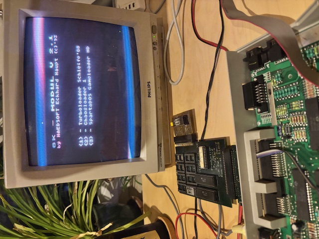

Hallo Roland,
luckybuck hat geschrieben:
16.08.2025 13:55
Hallo zusammen,
leider gibt es doch wohl Probleme in der Praxis mit dem Modul. Wir arbeiten daran und melden uns wieder, wenn es einwandfrei läuft.
Vielen lieben Dank für euer Verständnis.
Schönes Wochenende.
gib es denn schon ein Ergebnis :?:
Ich bin nicht so richtig weiter gekommen. Das Modul habe ich mit deinen EProm Daten nachgebaut.
Die Pcb habe mir gekauft. Einen EProm gebrannt, den Schalter verdrahtet und eingeschaltet mit Deinem
"Affengriff".
In das Auswahlmenü komme ich und kann (oder besser könnte) ich die Turbo - Programme auswählen.
Nur ... dann komme ich nicht weiter. Das Modul springt, egal was ich versuche, zum Auswahlmenü zurück.
Kannst Du mal versuchen die einzelnen Programme (Load/ Copy) zu starten. Vielleicht liegt es ja bei mir, daß
ich immer wieder in der Auswahl lande .
Danke

dl7ukk hat geschrieben:
10.03.2026 12:17
Hallo Roland,
16.08.2025 13:55
Hallo zusammen,
Schönes Wochenende.
Sieben Wochen später ...
Leider konnte ich bisher kein besseres Ergebnis erreichen.
weder mit dem og "Nachbau"-Modul auf der gekauften PCB
noch mit Umbau eines Moduls aus den 80zigern.
Auch hier geht es nach dem Menü nicht weiter. Egal welche Auswahl getroffen wird, das Modul springt in die Auswahl zurück.
An der SW im Modul dürfte es wohl nicht liegen. Wird die Modulsoftware als *.xex gestartet, funktioniert alles. (Die *.xex und mehr dazu ist weiter oben zu finden)
Eine Möglichkeit sehe ich noch. Den Einsatz eines FlopFlop zur Steuerung von RD5 & /CE. Das werde ich noch aufbauen, wird aber seine Zeit dauern.
Vielleicht meldet sich ja der Roland doch einmal und läßt seinen Worten auch Taten folgen.
Vielen Dank an eldelro und all die Anderen die Schleife88 und Co "am Leben" erhalten!
Eine Frage an die BitByter mit Ahnung. Wie oder woran sehe ich, daß das CartControl Signal in der Modulsoftware verwendet wird?
LG
