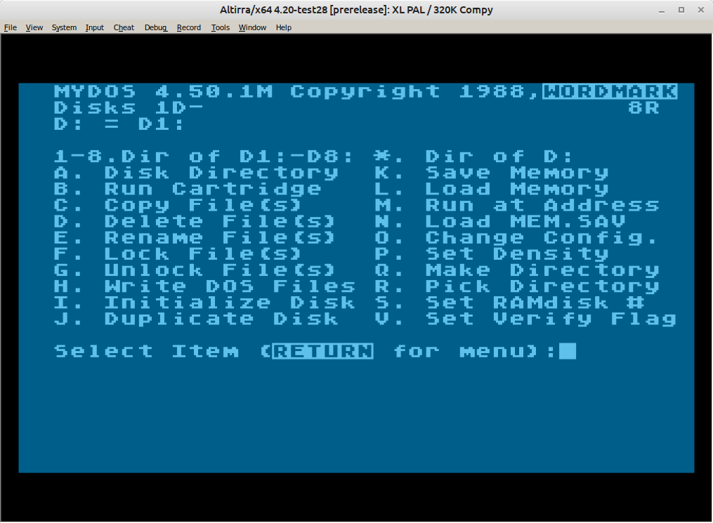

Ich brauche eine Anleitung, wie ich eine HDD Partition mit MyDos anlegen kann.
Ich benutze IDE Plus Interface (von KMK/Simius).
Ich wollte zuerst unter SDX mit FDISK zwei Partitionen anlegen.
Ich habe zwei Partitionen (D3 und D4) mit Size: 65535 und BPS: 256 angelegt.
Sind das die richtigen Werte für MyDos Partitionen (ich hätte gerne max Größe) ?
Dann SDX im IDE Plus ausgeschaltet und über SIO2PC vom einer MyDOS Diskette (D1) gebootet.
Jetzt bin ich ratlos - ich erinnere mich, dass ich folgende Menu Items verwenden hatte (vor 10 Jahren?):
I, O, P
aber in welcher Reihenfolge und welche Werte soll ich da eintragen?
Kann jemand mir bitte weiterhelfen?
MyDos und HDD

1) Option P:
Drive, density: 3,D
für drive 3 double density (oder halt 4,D)
2) Option O:
- Drive number or Return: 3 (oder halt 4; Return konfiguriert das DOS)
- Remove drive: N
- Is drive configurable: Y
- High capacity drive: Y
- Number of sectors: 65535
3) Option I:
format drive: /N D3: (oder /N D4:)
Press A for enhanced density,
Y to format drive 3: Y
(Reihenfolge von O und P kann man auch tauschen, nur I immer als letztes; ob bei A für enhanced density eine Fehlermeldung kommt, habe ich nie ausprobiert... wäre mal einen Versuch wert.)
Das müsste dann so klappen. Wenn nicht gibt es bei so einem Club, der sich Abbuc nennt auch eine Anleitung für MyDOS.

Danke. Es kommt leider im letzten Schritt ("I") ein Error Code 139.CharlieChaplin hat geschrieben: ↑28.10.2023 20:461) Option P:
Drive, density: 3,D
2) Option O:
- Remove drive: N
3) Option I:
format drive: 3 (oder 4)
Auf Atari Age ( https://forums.atariage.com/topic/34143 ... partition/ )
habe ich einen Hinweis gefunden, dass man "/N" nach dem "I" eingeben soll, zum Beispiel:
I
D3: /N
Das hat aber auch nicht geholfen...
Vielleicht liegt es an IDE 2.0 Plus ? Da habe ich die aktuelle Firmware drauf (1.9).
Oder FDISK? Ich benutzte FDISK von FJC und nicht das Tool von KMK...

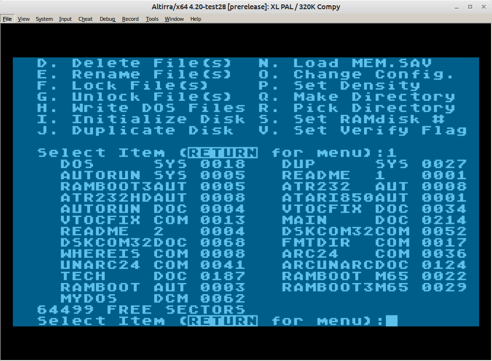

Wenn du es geschafft hast die Partitionen zu erstellen, geht das formatieren wesentlich schneller und einfacher mit dem Blackbox Tool "FMTDIR.COM", dem DOS Dir Formatter von CSS. (Hat Bob Puff vor vielen Jahren mit einigen anderen Tools freigegeben bzw. zum Download bereitgestellt.)
Das Tool macht dir dann eine Directory (und VTOC) wahlweise im MyDOS oder SpartaDOS Format.

Keine Ahnung warum FMTDIR machte was es sollte und MyDOS nicht (Fehler 139).
Jedenfalls - ich habe jetzt zwei MyDOS Partitionen. Von einer kann der Atari starten und auf beide problemlos zugreifen.
Ich vermute Inkompatibilität zwischen MyDOS, IDE 2 Plus Firmware und APT Partitionen (erstellt von FDISK von FJC).
Wahrscheinlich hat keiner solche Kombination mit MyDOS Partitionen getestet...
Damals, mit ganz alter IDE 2 Plus Firmware und mit FDISK2 von KMK, konnte ich MyDOS Partitionen einrichten und mit MyDOS formatieren...

In MyDOS sind keine Funktionen zum Einrichten von Festplatten vorhanden. Deshalb steht dazu auch nix in der Anleitung zu MyDOS.
Dafür braucht es externe Tools. Bob Puff hatte damals dazu den Formatter FMTDIR erstellt.
Alternativ kann man dafür auch das SpartaDOS Tool HDInit verwenden und anschließend mit dem VTOC-Fixer von Bob Puff dann für MyDOS umfummeln.
Nee, da gibt es keine Inkompatibilitäten, nur verschüttetes Wissen (s.o.).
Von 1997 bis 2013 hatte ich mit FMTDIR die Partitionen für MyDOS auf dem MSC eingerichtet. Seit 2013 nutze ich das IDEPLus 2.0 Rev. C dafür. Seit FJC mit APT sein erstklassiges Tool zum Einrichten von Partitionen veröffentlichte, nutze ich das auf dem IDE+. Nur hat das nichts mit dem Formatieren der Partitionen für MyDOS zu tun. Dafür braucht man nachwievor das oben beschriebene Einrichten einer Festplattenpartition für MyDOS mithilfe von FMTDIR (oder HDInit und VTOCFIX).
