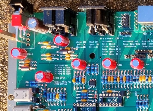

Wolfram bestück gerade das 600XL+-Board und hat (leider) einen Fehler gefunden.
Der ELKO C410 ist in den Platinen kleiner gleich V1.1 verpolt!
Da ELKOs normalerweise eine Verpolung gar nicht mögen, sollte man den auslöten und richtig wieder einlöten.
Hier ein Bild, wie es richtig sein muss:
Tut mir leid... ich hoffe, da kommt jetzt nicht mehr und wenn ja, dann lest ihr es hier.
Immerhin kann man den Fehler schnell korrigieren 8-)

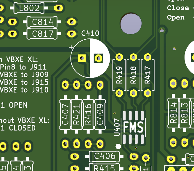

In deiner Schaltung und auch in Mytecs Original UGV-Schaltung wird an dieser Stelle übrigens gar kein Elko sondern ein einfacher ungepolter Kondensator verwendet:
Schaltung Kveldulfur
Screenshot 2025-01-24 155358.png (11.02 KiB) 12736 mal betrachtet
Schaltung Mytec UGV 1.3
Screenshot 2025-01-24 155734.png (14.95 KiB) 12736 mal betrachtet
In der neueren Überarbeitung, dem UGV-II verwendet Mytec sogar nur noch einen einfachen Entkopplungs-Kondensator mit 100 nF,
Ich habe ihndarauf angesprochen und erhat mir geantwortet:
"10uF is in the original UGV designs. This value was originally spec'ed per the FMS6400 datasheet, but I've since learned through experimentation
that it doesn't need to be that big, and that a normal power decoupling value of 0.1uF works perfectly fine (as used in the UGV-II design).
It's also far cheaper and physically smaller to use this lesser value when dealing with a ceramic capacitor."

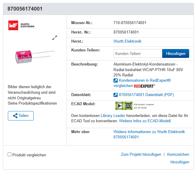

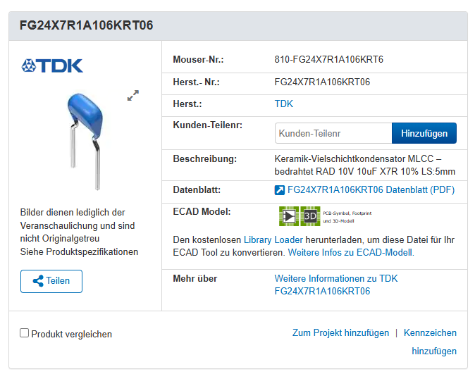

Auf den original UGV Platinen habe ich an dieser Position folgendes Bauteil verwendet:
https://www.mouser.de/ProductDetail/TDK ... 2FDg%3D%3D
Screenshot 2025-01-24 175041.png (56.86 KiB) 12703 mal betrachtet
Der auf der Original 600XL+ verwendete Elko ist übrigens ein nicht ganz billiger, hochwertiger Elko von Würth mit sehr guten Low ESR Eigenschaften (1,31 Euro das Stück).
Für die beiden anderen Positionen C818 und C819 sicher die richtige Wahl, da sie im Audi-Schaltkreis sitzen, aber für den C410, als reiner Blockkondensator, tut es auch ein günstiger 10µF Kondensator oder eben sogar ein einfacher 100nF Mehrschicht oder Keramik Kondensator. Ich denke die hat jeder in seiner Bastelkiste.
Screenshot 2025-01-24 175500.png (65.88 KiB) 12703 mal betrachtet

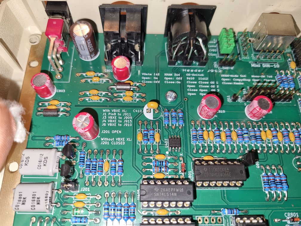

Ergo hab ich soeben meinen 600XL+ geöffnet und den Elko ausgelötet.
Messtechnisch scheint er noch perfekt zu sein, aber da er vielleicht bei einer erneuten Umpolung auf richtig herum dann streßt hab ich Ersatz verbaut - ich hatte noch einen.
Somit sieht die Platine so schick aus wie vorher.

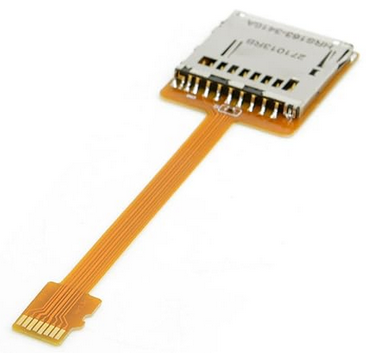

Was ich aber auch dauernd überlege ist, ob ich das interne FujiNet (auch wenn meine persönliche Distanz zu dem Gadget zunimmt) mit einer SD-Karten-Verlängerung ausstatte. Die Verbindung zwischen dem Micro-SD-Stecker und der SD-Platine ist ein flexibles Folienkabel. Hab ich bei meinem SDriveMAX so verbaut.
Auch wenn WebDAV mal irgendwann funktioniert geht vermutlich nichts über einen direkten Zugriff auf die Karte, und dann jedes mal den Rechner öffnen, das FN ausstecken und da rumfummeln?
Aber das erfordert eine Stelle, wo der Slot hinpaßt und natürlich die sorgfältige Manufaktur eines Schlitzes in das XL-Gehäuse.
Über der SIO-Buchse oder unterhalb vom Paralell Port sollte es machbar sein.
